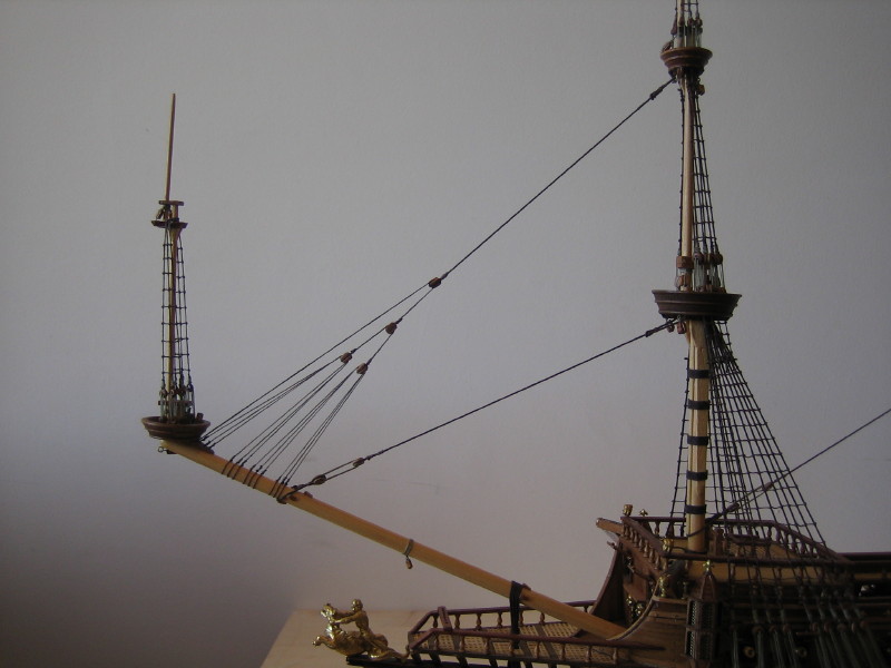

Te está quedando realmente bien, me gusta muchísimo como van los palos
Conn
Mensajes: 1042
Mensaje por Conn »
ramon escribió:Te está quedando realmente bien, me gusta muchísimo como van los palos
Gracias Ramón,
La verdad es que no tenía muy claro que color de mástiles debía ponerle al modelo, al final me decanté por al claro para que hubiese contraste con el casco, lo que no tengo decidido es el color de las vergas, ya se que a ti te gusta el color del ébano pero este modelo es muy antiguo y quizás para esa época no sería lo apropiado, ¿puedes aconsejarme? Gracias
Guillermo
Mensajes: 1572
Ubicación: tarragona
Mensaje por Guillermo »
esta muy bien Conn me gusta ,y tienes razón el tono de los palos resalta con el casco,en cuanto a las vergas yo normalmente las pinto en negro pero en tu caso no se no se... :roll: :roll:
saludos Guillermo :wink:
zapalobaco
Mensajes: 2333
Mensaje por zapalobaco »
Muy bien Conn, me gusta mucho. Yo creo que las vergas estrían bien en negro, porque destacan contra cualquier fondo, destacan la jarcia de labor que supongo será clara, y diferencia mucho los mástiles de las vergas.
Pero en esto es cada cual, y seguro que hagas lo que hagas te quedará bien.
¡Ánimo!
ramon
Mensajes: 4627
Mensaje por ramon »
Creo que la combinación blanco o claro en los mástiles, negra en las vergas, es totalmente apropiada. Hasta donde yo se, las vergas estaban embreadas en negro y los palos machos era comun que fueran pintados en blanco o algún color crudo. Creo que las vergas deben ir en negro, pero no te aconsejo que las hagas en ébano, usa tinta china.

Conn
Mensajes: 1042
Re: RE: cubiertas
Mensaje por Conn »
rusiansoft escribió:hijoles!!! esta genial tu modelo....alguien me puede ayudar a conseguir el plano para este barquito???...me encanta, y con las fotos genial!!!!....mi correo es: rusiansoft@hotmail.com, y les agradeceria muchisimo que me ayudaran
Veré que puedo hacer, tengo planos de Mantua Models y Corel, pero sigo el Monfield
Conn
Mensajes: 1042
Mensaje por Conn »
Gracias Ramón y Zapalobaco por vuestras aportaciones, creo que probaré con tinta china en la vergas, a ver que pasa, nunca lo he hecho antes.

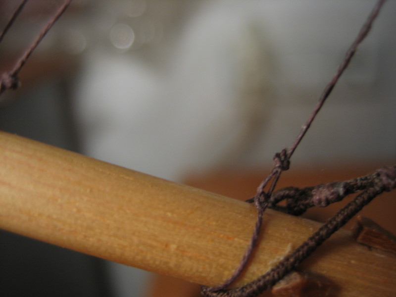

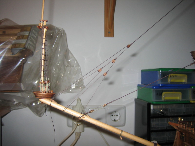

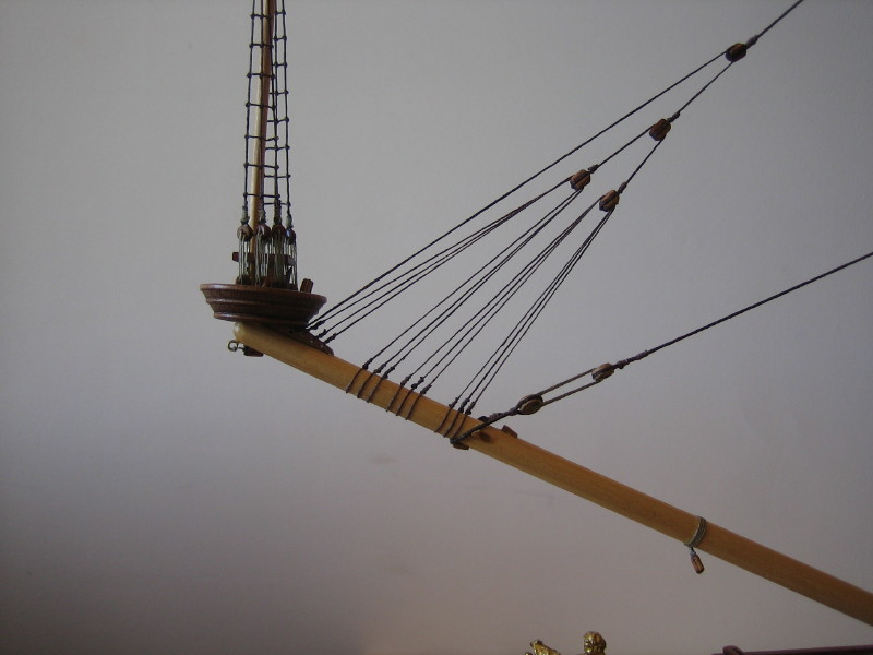

Ahora estoy liao con los estays, este es el avance.
Los nudos en el bauprés no tengo claro que fueran así, quedan bien pero si alguien sabe como son que me lo diga por favor

Gracias!! pero si crees que me puesdes dar opiniones o consejos sobre como quedan mejor los avances te lo agradeceré mucho.

No me gustan como como quedan atados los estays pequeños en el bauprés, así que los he quitado. En el Monfied no se aclara como deben amarrarse, sí que opto por el sistema tradicional.
Guillermo
Mensajes: 1572
yo tambien encontre muchas lagunas con este tema asi que como tu Conn obte por atarlos segun kit

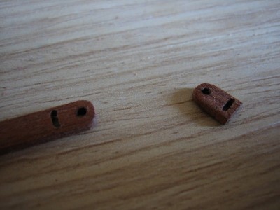

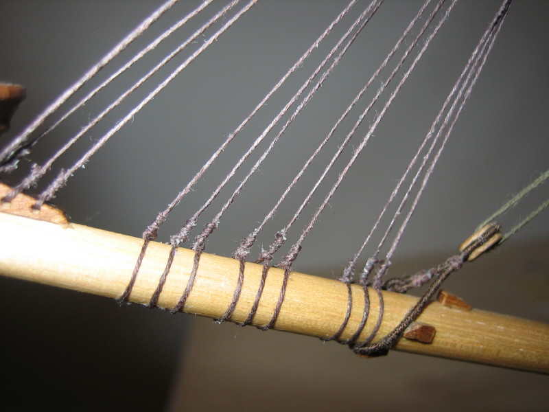

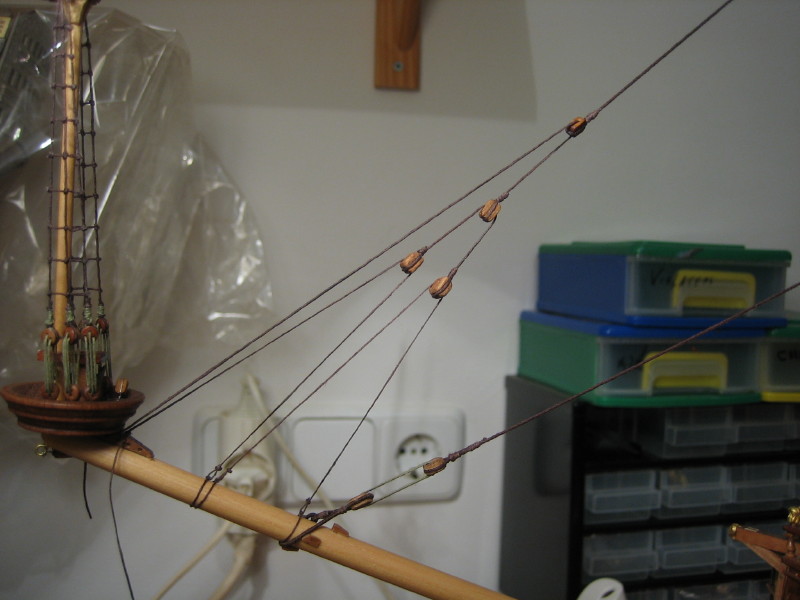

mas fotos
Cambio estas piezas ya que en el kit no están a escala correcta

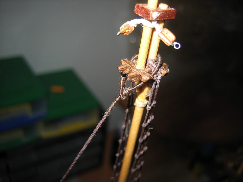

cabo aforrado en su inicio

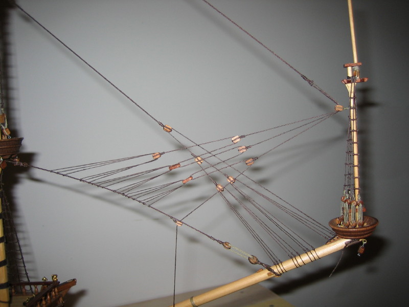

juego completo y tensado
