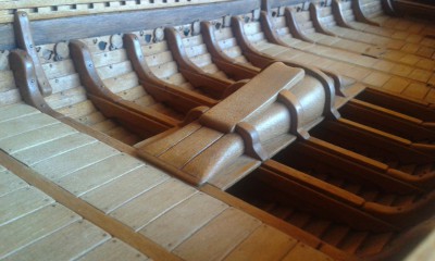

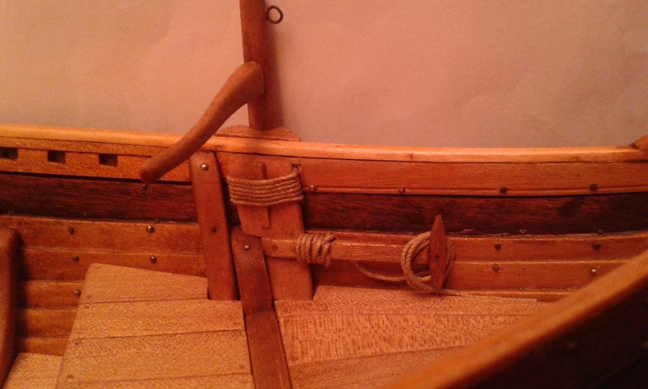

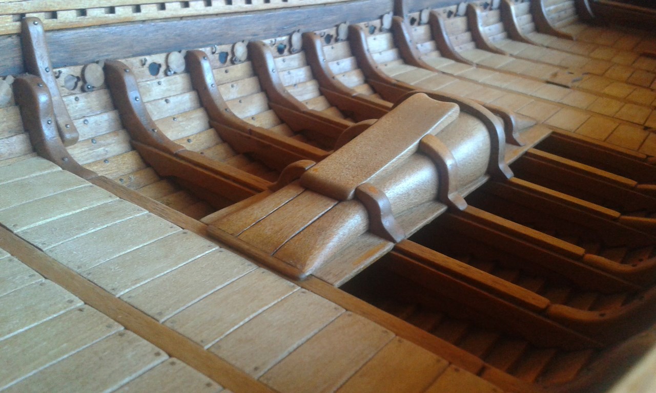

Hola amigos ya de vuelta retomo el trabajo de la nave vikinga,como anteriormente dije tengo muchas piezas para ir poniéndolas y dejándolas en su sitio...espero poder terminarla en unos tres meses si puedo ir echándole algunos ratillos claro.
Os dejo unos pequeños avances de como va...saludos y gracias.
He colocado todas las panas menos algunas que seguro que dejare por poner...

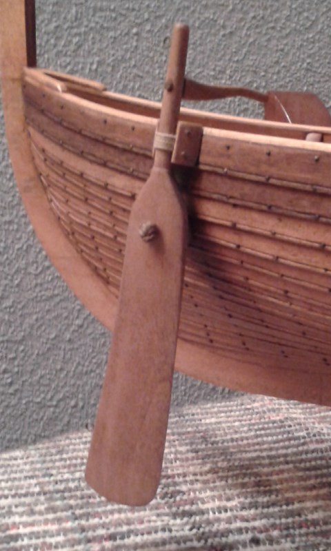

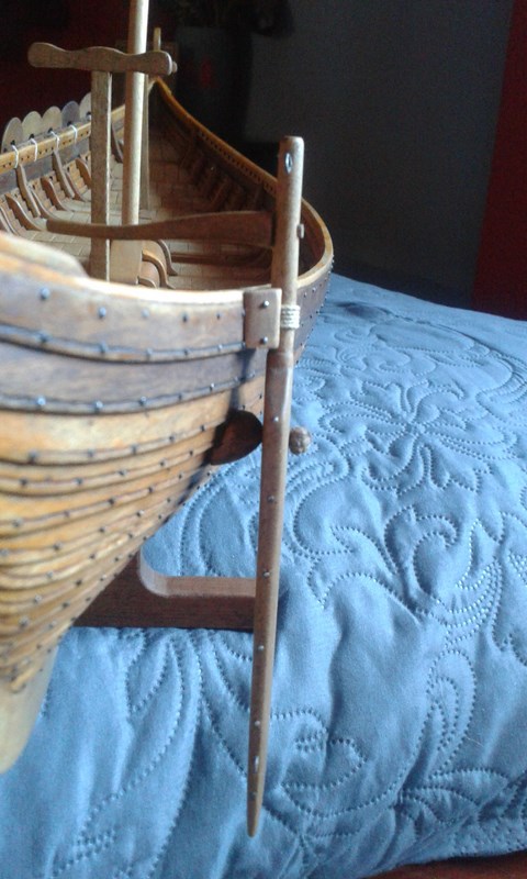

El tema del timón queda así mas o menos a falta de ir colocando algunos detalles mas..
El nudo que sujeta la espadilla es botón chino y la verruga no me complique mucho la vida esa es la verdad..

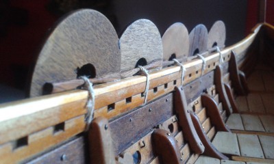

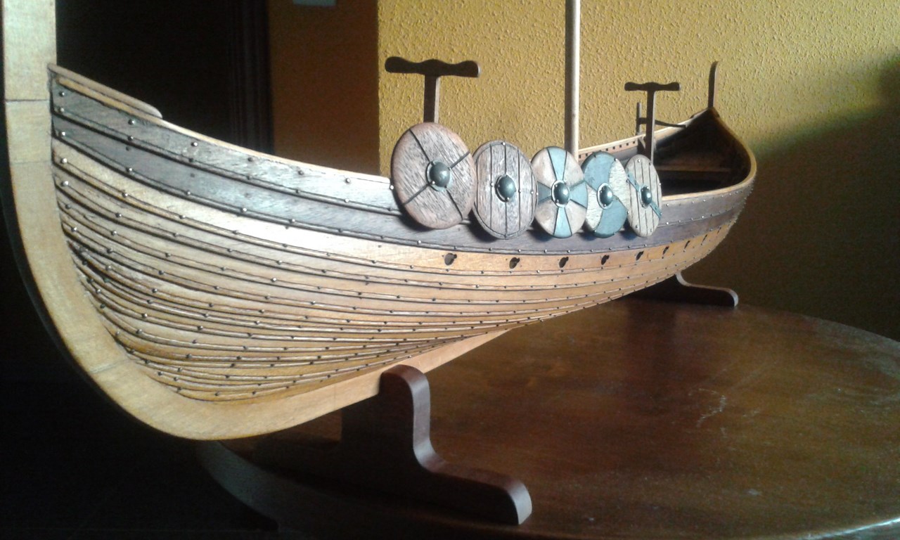

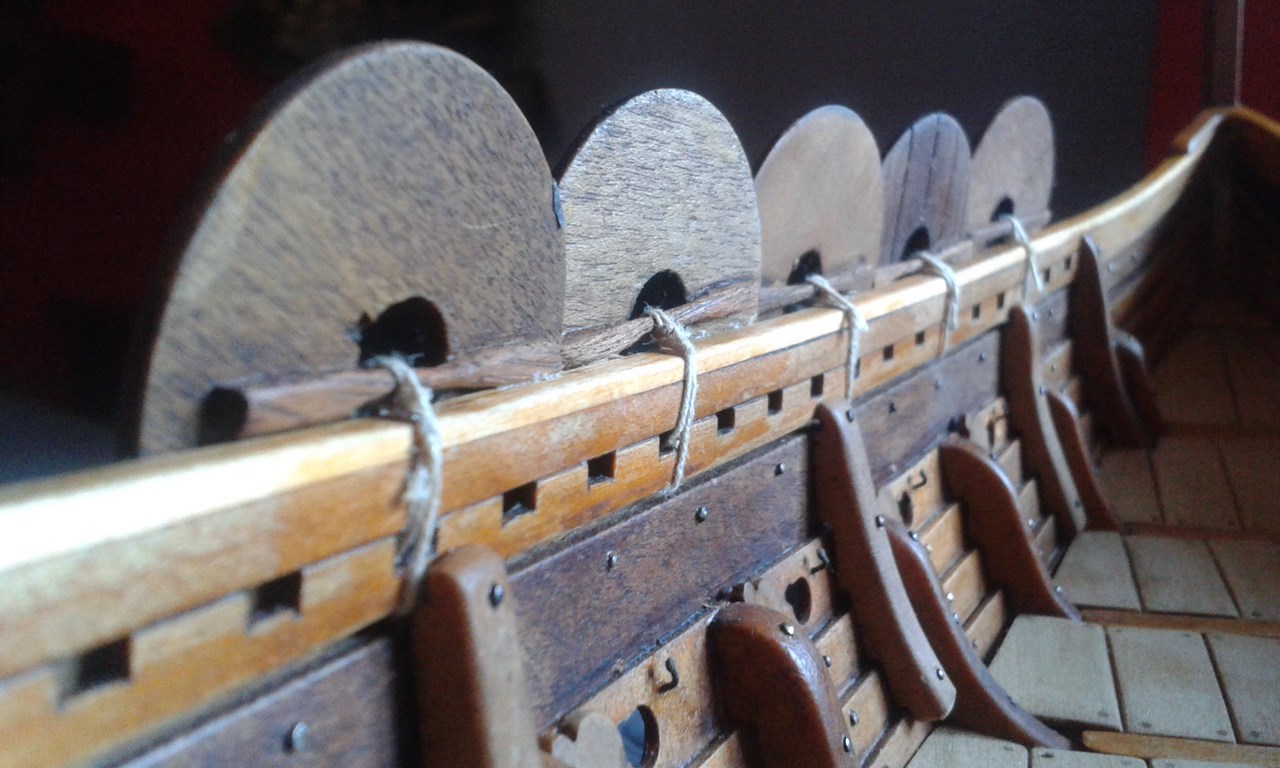

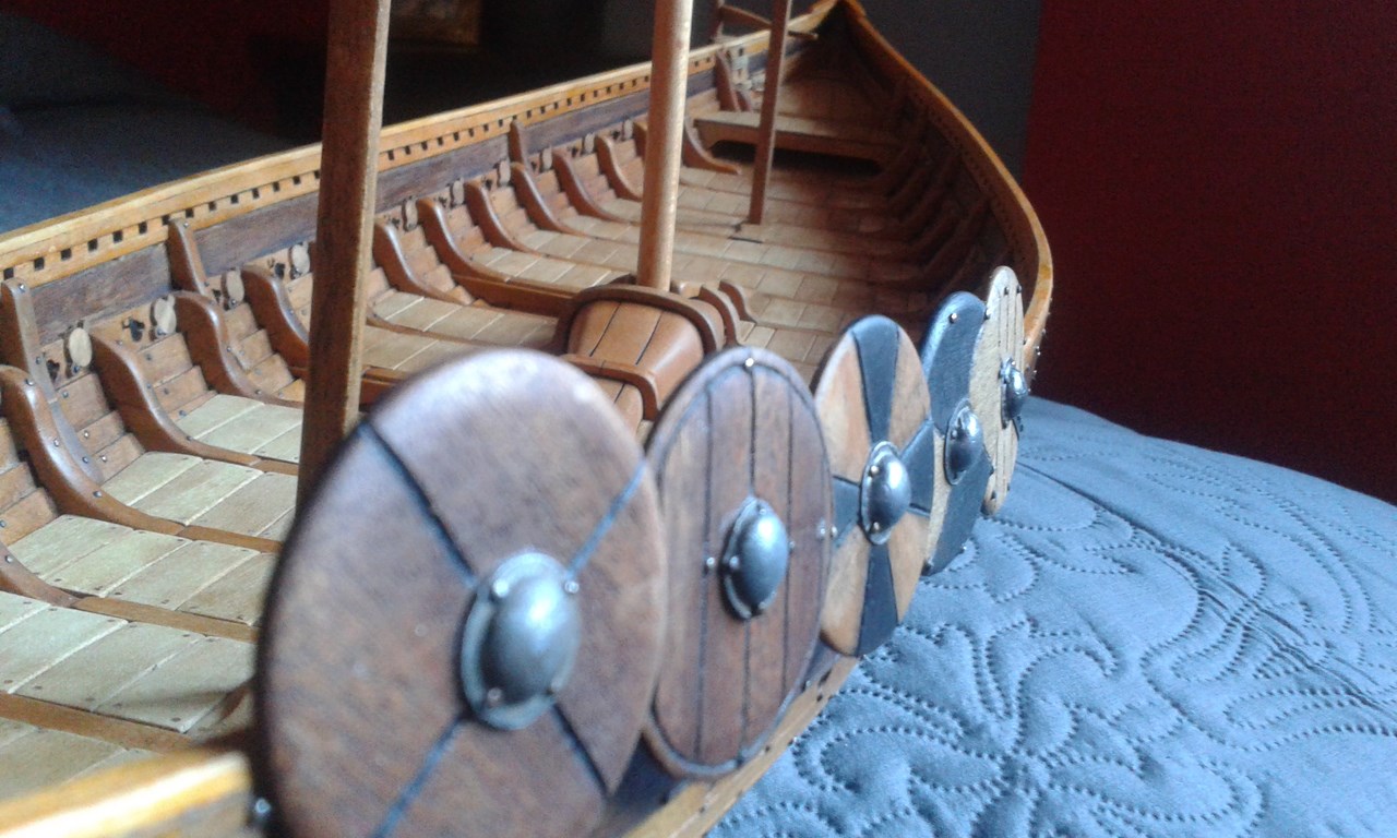

Tengo echos muchos escudos..iré colocandolos como veis..
El amarre de los escudos ya lo vimos en anteriores post,aunque mi duda es la cuerda o el cabito que lo sujeta,no me convence mucho,,ye se ira viendo..
Poco a poco ire colocando todo lo demás,saludos...

Hola, te está quedando cada vez mejor, los escudos muy logrados, pero un trabajo importante si piensas poner los 32 por banda. Igual con 16 no queda mal.
michael
Mensajes: 1200
Ubicación: SALAMANCA
Re: En grada otra nave vikinga de Gokstad
Mensaje por michael »
Gracias Leo,pero serian 16 por banda y no 32.Los 32 serian el total..de todas formas como bien dices es un buen curro..También podría ponerlos algunos salteados,es decir,5 en cada esquina de las bandas y por el medio algunos dejando huecos,aunque no se si así estaría bien.Saludos..

Tal vez quede bien una banda completa llena de escudos, para que se vea el efecto, y otra banda sin ningún escudo, para que se vean las líneas limpias del barco...
Mensajes: 5699
michael escribió:Gracias Leo,pero serian 16 por banda y no 32.Los 32 serian el total..de todas formas como bien dices es un buen curro..También podría ponerlos algunos salteados,es decir,5 en cada esquina de las bandas y por el medio algunos dejando huecos,aunque no se si así estaría bien.Saludos..
Miguel Angel.
Asegurate del número de escudos, Landstrom dice 32 por banda, que parecen muchos pero el hecho es que se superponen.
michael
Mensajes: 1200
Gracias Leo,se que vienen 32 escudos pero en los planos de esta nave solo son 16 o 17 por banda.De todos modos seguramente y casi seguro que solo pondré otros cinco por la otra banda al igual que estos. .ya que al final me resulta muy cargado y no sería esa mi intención. ,saludos amigo. .....
Miguel Angel.

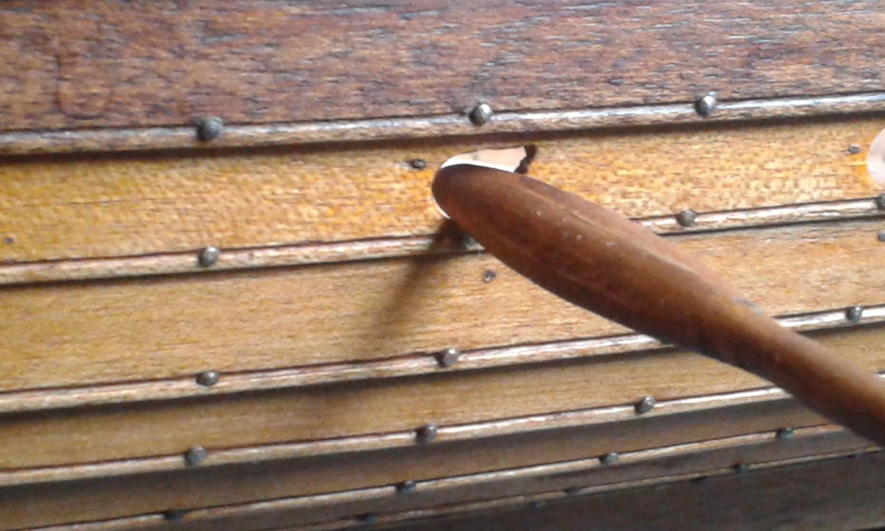

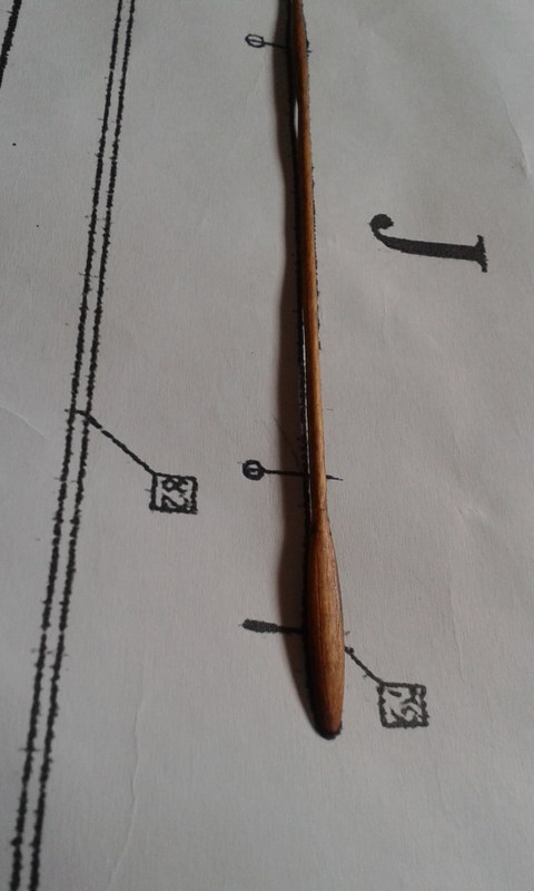

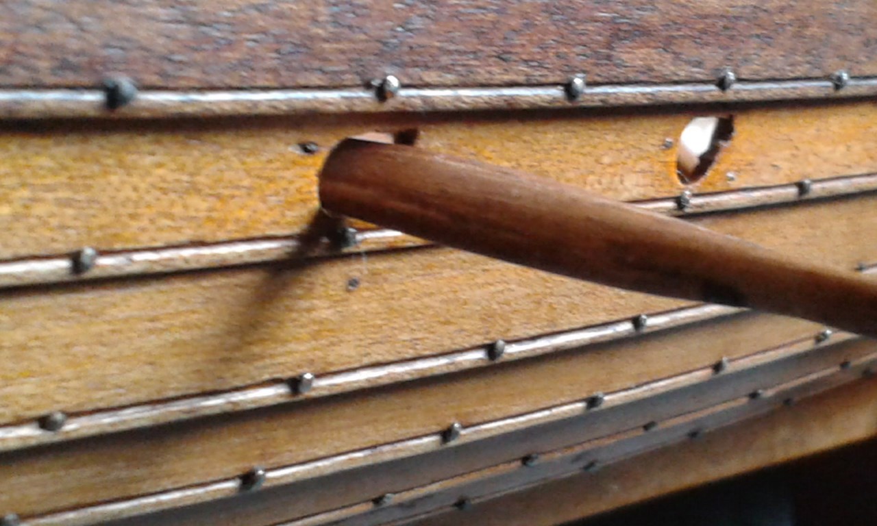

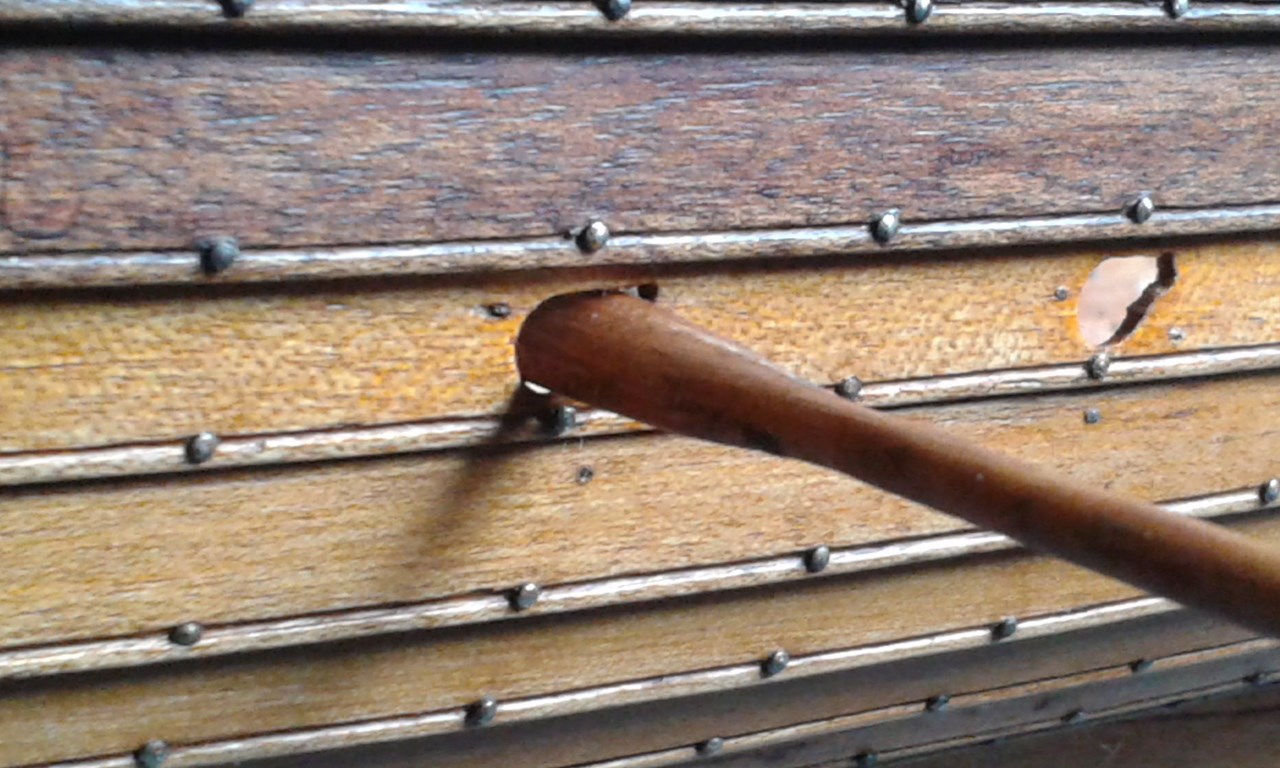

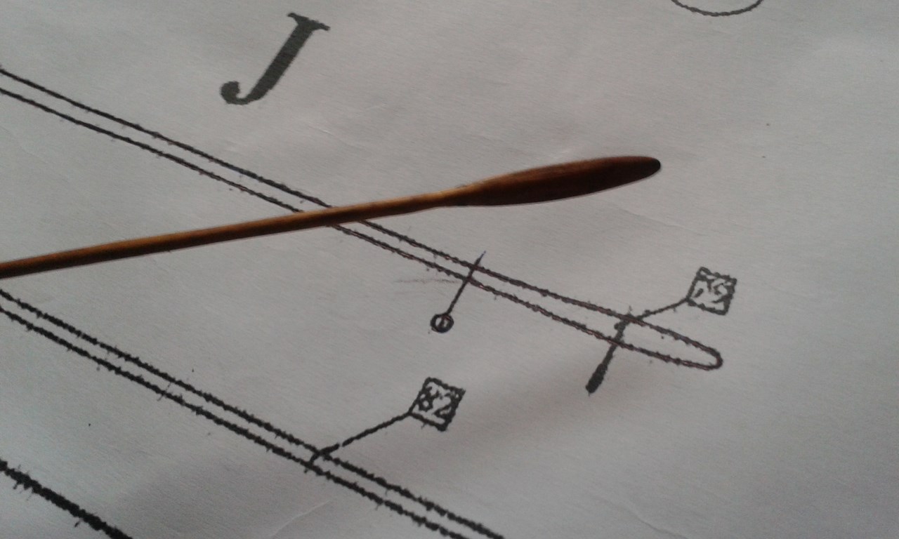

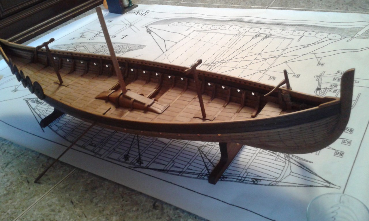

Hola a todos, estuve haciendo pruebas con los remos y esto es lo que va saliendo...también he de decir que ojala tuviera las herramientas que muchos de vosotros tenéis,fresadoras ,torno etc...porque la verdad es que me gustaría dejar los remos mejor terminados pero me resulta muy difícil tener que hacerlos a mano..aunque intentare dejarlos lo mejor posible o por lo menos presentables.

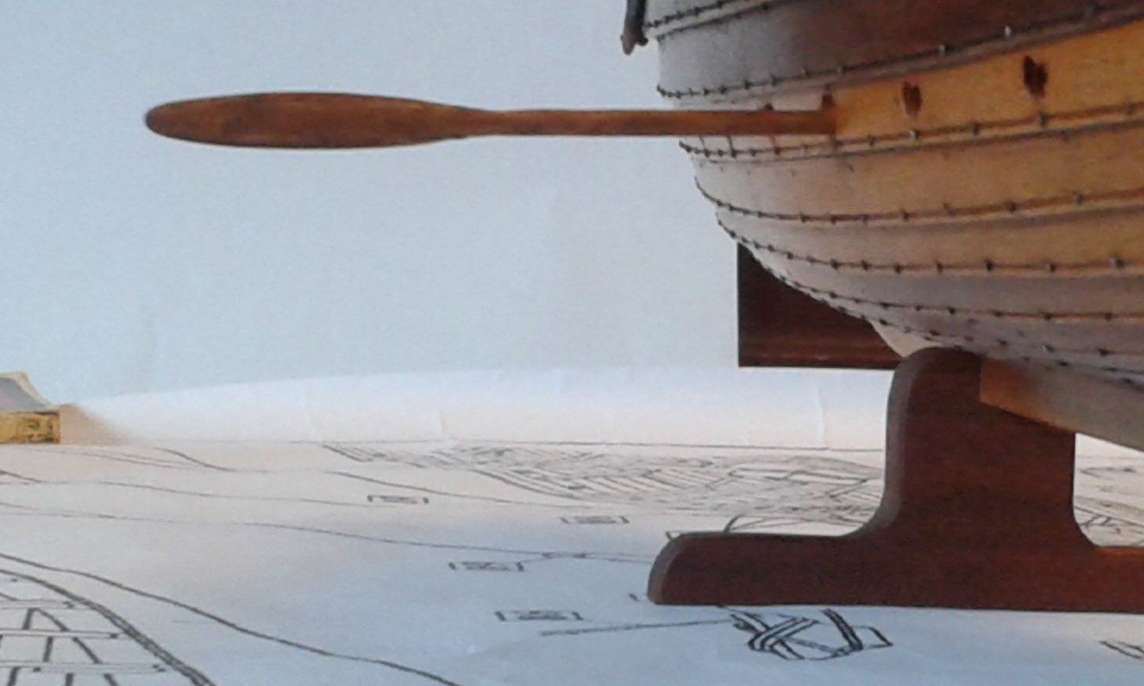

También me hubiera gustado representarlos en su postura clásica todos puestos en su posición pero tendría que hacerle una vitrina muy grande y la mujer me echa de casa a mi y a los barcos,jeje.. por lo que seguramente los colocare como el MNM o como los puso Liberto en su nave.
De todas maneras solo es una prueba,como ya sabéis me gusta ir haciéndolas e intentar mejorarlas dentro mis posibilidades claro ...
Soult,gracias por tu consejo,pero el tema de los escudos ya lo tengo claro,pondré solo unos cuantos para no saturar el casco.Saludos y gracias..

La pala es un poco ovalada pero no tiene la arista ,aunque intentare mejorarla,ya se vera...
Creo que esta sera su posición,ya que sino me va ocupar mucho espacio.
