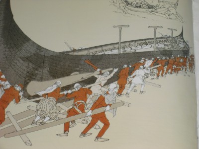

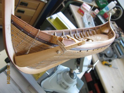

Amigos espero que esta imagen os quite alguna duda de lo que humildemente he querido deciros anteriormente.
Como veis el timón podía girar hacia arriba perfectamente,se puede apreciar la sujeción de arriba esta completamente aflojada y la caña esta quitada por lo que demuestra que era de quita y pon para facilitar estas y otras maniobras de debían de hacer.
Coincido con lo que dice Leo respecto al timón de las traineras es completamente diferente esa maniobra o como esta dispuesto el timón en estas embarcaciones.
Saludos,Leo y Mayorquin......

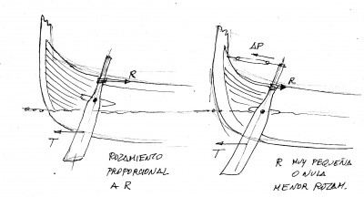

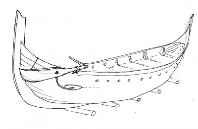

Michael , si el dibujo que pones es fiable no hay más que hablar, pero también podría ir como pongo en el dibujo.

Leopoldofran escribió:Michael , si el dibujo que pones es fiable no hay más que hablar, pero también podría ir como pongo en el dibujo.
La verdad "Leo" (creí que hablaban de Messi :shock: ) el dibujo (excelente; ¡qué bonito escorzo del barco a vuela pluma!) que pones, es exactamente lo que yo describo con palabras.
Estoy convencido de que ese era el mecanismo en esencia.
Lo de la maniobra suoerior de cuadernales/motones, ya no lo tengo tan claro.
Ten en cuenta que cuando la nave navegaba, la correa del pivote inferior estaba recogida y bien sujeta, por lo que la maniobra de poleas superior que mencionas, no sería necesaria al ir el timón sujeto en dos puntos .
Además complicaría la recogida del timón cuando la nave quedaba atracada.

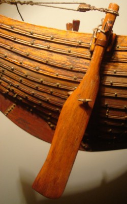

Incluso si te fijas en las fotos el modelo del MNM tiene un puente o cáncamo en la cabeza del timón para fijarlo.

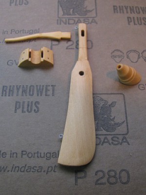

Estou postando aqui o meu modelo do knarr, onde se vê o aparelho compensador da madre do leme.

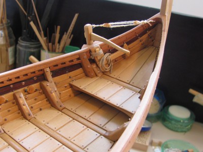

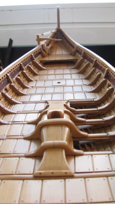

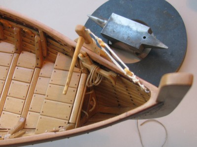

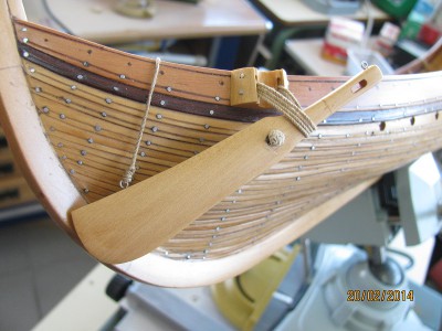

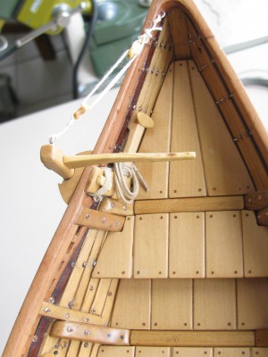

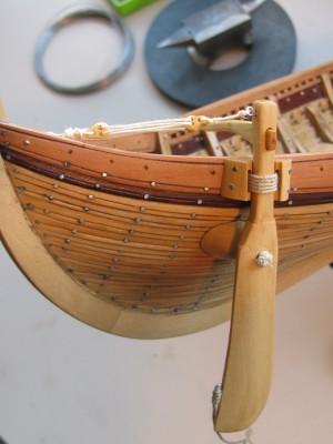

Bueno después de estar ausente durante mas de una semana veo bastante movimiento por el hilo, ya he visto y leído las ilustraciones y las conclusiones a las que habéis llegado, yo por mi parte daros las gracias por las aportaciones que hacéis, ya que representa una gran ayuda y que duda cave se va ampliando cada vez mas el fondo de conocimientos. Este hilo gracias a la colaboración de todos vosotros se esta convirtiendo en una autentica escuela de buenas costumbres y creo sinceramente que puede ser de gran ayuda para todo el que quiera y tenga interés en construir esta emblemática Nave Vikinga de Gokstad.
Gracias amigos por vuestra colaboración, os paso unas imágenes, los hilos de los aparejos no son los mas apropiados, en su momento procurare los mas adecuados, esto es provisional.
