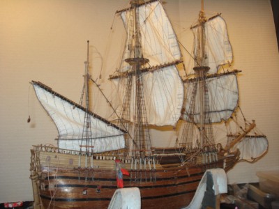

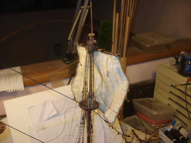

Y presentación de la vela gavia del trinquete.

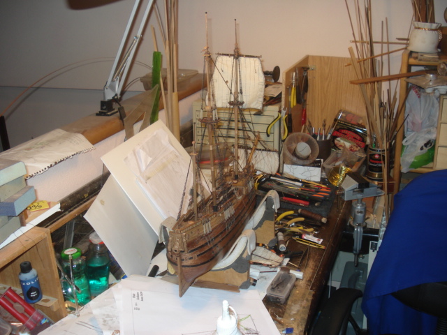

Otra vista, perdonar el desorden pero no esperaba visita. :D

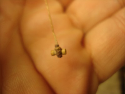

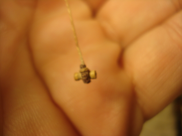

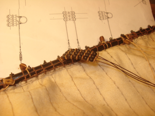

Racamentos, los vertellos son bolitas de bisuteria originariamente eran dorados tuve que lijar uno a uno para quitarles el baño antes de darles la imprimación, lo que mas rabia me daba era cuando se me caia alguno por el tamaño que tienen aprox 2.5 mm.

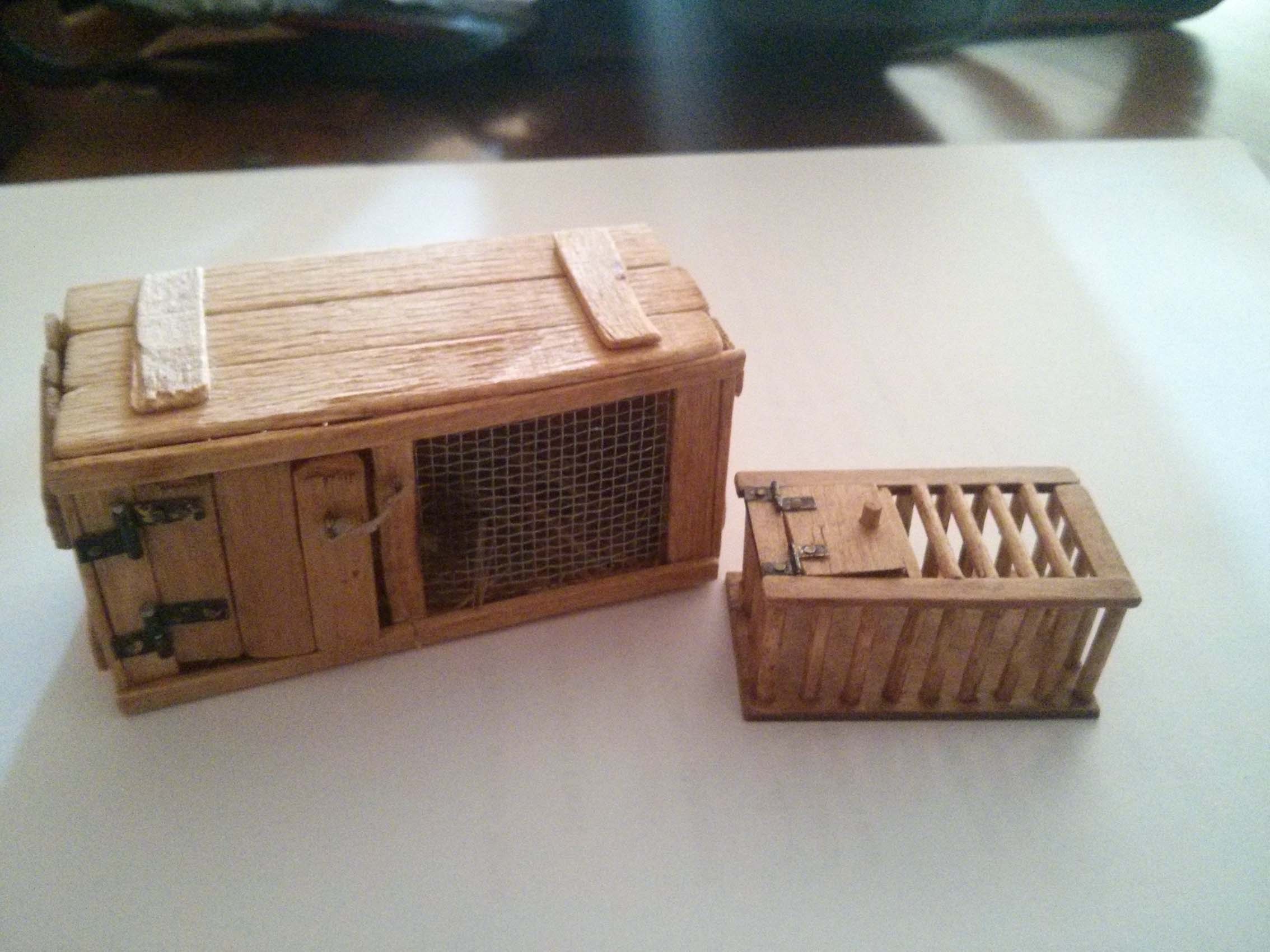

gerardo navarro escribió:vaya si fueras mi vecino entraría a escondida a tu casa y te robaría el gallinero, me daría lastima dañarlo porque te quedo precioso, asi como lo demás que llevas hecho, y usaría las mallas para mi protecciones del portaaviones es je je je..
va muy bonito tu barco.. :wink: :wink:

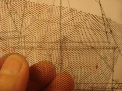

Buenas noches y muchas gracias por tu comentario Gerardo, no creo que te quedaran bien en el portaaeronaves la malla porque la trama es hexaqonal, salió de una tela simil de tul que se utiliza en teatro, lo unico que hice fué pintarla con cobre liquido y darle un pase a pincel seco con pintura negra mate, ya ves reciclado total, en un principio no habia gallinero la idea salió de un vistazo por internet, te pongo una foto por si te sirviera. Un saludo.

Efectivamente la tela de gallinero "actual" es de trama exagonal.
Lo que no tengo muy claro es si en la época de funcionamiento del barco, se fabricaba...
Quizá la trama romboidal sea más adecuada para representar un trozo de RED, que probablemente es lo que se emplearía.
En cualquier caso, un trabajo estupendo y conspicuo como todos los tuyos, (todavía recuerdo con deleite el Puffer) Marinero, te felicito por ello.
Esos detalles enamoran.

en cuanto a los tiempos de la trama hexagonal, lo más probable es que tenga razón llaut y en esa época todavía no se hacía, pero... (queda más bonita la hexagonal), la verdad es que los gallineros que tengo yo los hice para una casa "tipo belén" así que ni te cuento... os pongo una foto de dos modelos, uno de ellos no tiene malla es de barrotes, así no hay problemas de "gazapos temporales"... la grande es mas bien para conejos, la otra si iría bien para gallinas o codornices...

Hola Llaut y buenas noches, efectivamente no creo que por la época del barrco existiera este tipo de tela ya que se ve muy industrial y no encajaria en la realidad, pero es lo que tengo (y algunos calcetines con "tomates" que tampoco descarto y me han sacado de mas de una en ventanas ) sigo buscando algo que me de mas sensación de real.Gracias por tus comentarios sobre el Puffer, tal vez sea porque fué mi primer barco de planos o por ese 4º puesto en los 8 Sillones le tengo especial cariño, de hecho sigue en el recibidor de casa.Un saludo.
Te han quedado muy bien ambos, tomo nota como elementos de un Belen, ya que cada dia estoy mas tentado de hacer uno, lo unico que me retiene es el espacio, estoy siguiendo el montaje de uno que cada dia me deja mas impresionado, tomo nota también para no tener ningún "gazapo-temporal" :D , mi primera idea fué hacer uno con barrotes pero salia demasiado de escala, incluso hice una cara pero no me gusto, como es solo un divertimento si decido poner uno quiero algo digno y bonito. Un saludo.

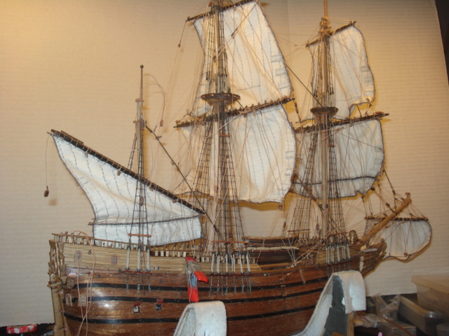

Algún avance más,una vista de la vela cuadra del trinquete, esta montada siguiendo tres hojas de planos, son tan completos que en cada uno va el orden de montaje ( aunque a veces pienso que hay que ser un gran carterista para meter dedos o herramientas en determinados sitios). En fin se va avanzando poco a poco

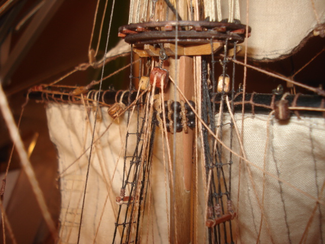

Para todos los garruchos de la parte del pujamen esto es lo que voy a poner, creo que quedan mejor que los nudos

Últimos progresos, ya parece que va quedando menos: cabos de la vela mayor y de la gavia del mismo al 50% (mas o menos )lo que esta puesto falta un poco de tensión, cuando acabe todos espero que esten con la tensión justa, no se si ya lo he comentado pero todas las relingas llevan un refuerzo interno de cable telefónico y la parte del pujamen de la vela mayor y la del trinquete también, dan volumen a las velas y permiten trabajar mejor con los cabos.
