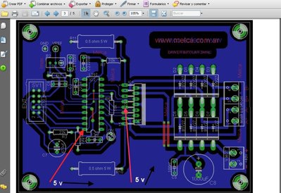

Re: Proyecto de CNC a partir de una impresora
Este fue el método que realice:
La avería podría ser bien mecánica (el eje z no bajaba para taladrar) o electrónica.
Apago la cnc y compruebo si el eje Z está bloqueado por culpa del husillo……..todo funciona bien por lo tanto está claro que es electrónica.
Me centro en el driver del eje Z, desconecto el motor y mido sus bobinas………….el resultado fue que media 15 ohmios cada una, miro las características del motor y coincide con lo que dice el fabricante por lo tanto el motor funciona correctamente.
Conecto la cnc,cargo el código G y la pongo a funcionar.
Empiezo midiendo la tensión de 12V que le tiene que llegar al L298 en el pin 4 según esquema y es correcta.
El siguiente paso fue medir las tenciones positivas que le llega a los dos integrados dejo foto para que lo veáis donde coloque el voltímetro para medir las tensiones.
Empiezo por el L 297 se por el esquema eléctrico que el positivo le llega por los pin 12 y 20…….la tensión en esas patillas es correcta 5 v.
Después mido el L298 de nuevo miro el esquema y la alimentación le llega por el pin 9…….la tensión es también correcta 5 v.
Analizo de nuevo el esquema con los datos obtenidos y llego a la conclusión que si están presente todas las tensiones en los integrados el fallo puede ser que falte algunos de los pulsos que le manda el mach3 .
Sigo adelante con mi teoría, conecto un osciloscopio a las salidas del L297 según el esquema los pin 4,6,7 y 9………..esta perfecto del integrado sale los pulso…….pues nada ,miramos en la entrada del L298 con el osciloscopio………BINGO ¡¡¡¡ también está bien.
Alguno diréis:
Porque está contento si aun no funciona el eje Z?
También es verdad pero ya tengo localizado donde está el fallo o por lo menos eso creo……
Si al L298 le llegan los 5 v de alimentación y en su entrada le llegan los pulsos para controlar al motor y este NO FUNCIONA está muy claro.
La pregunta es: donde creéis que esta la avería y como solucionarla ¿??????
