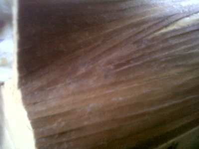

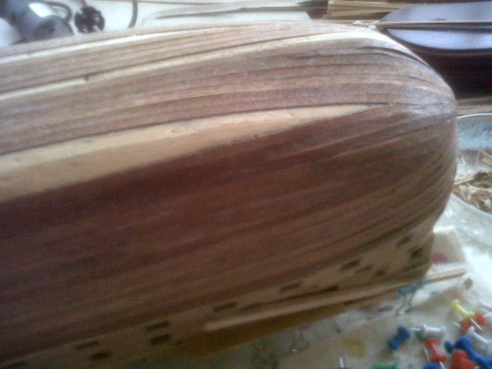

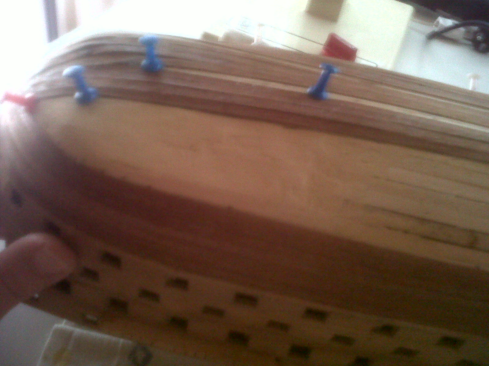

Vengaaaa, ánimo que ya queda menos para terminar el segundo forro.
Por cierto, he visto en algunas fotos que han quedado pequeñas irregularidades en el primer forro. Tendrás que vigilar para poder corregir en esos punto con el segundo forro.
Adelante que vas muy rápido!!!
juandavid
Mensajes: 135
Registrado: Vie Jun 12, 2009 1:27 am
Re: Santisima Trinidad
Mensaje por juandavid »
No las ví carlosys, estoy más viejo y con menos ojos, pero el segundo forro no tapa irregularidades del primero, mas bien las magnifica y un brinquito se vuelve un brincote y lo que apenas se nota en el primer forro es supervisible en el segundo. Aprovechando que es el "Santísima Trinidad"... usa la regla de la colita del niño jesús: así de suave y asi de pareja... menos que eso, falta lija!!!! :P

Gracias Carlosys voy corrigiendo errores e irregularidades sobre la marcha y te diré que si que queda forro que poner pero me apetecía mas poner forro que pintar que es como la mayoría lo hace siguiendo la tradición de hacer el modelo históricamente hablando aunque hay algunos modelistas que se an decantado por evitar la pintura como yo bueno espero que mi trabajo os guste yo como siempre estoy aqui para que me comenteis lo que querais un saludo.

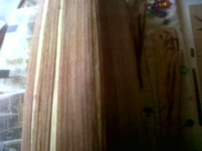

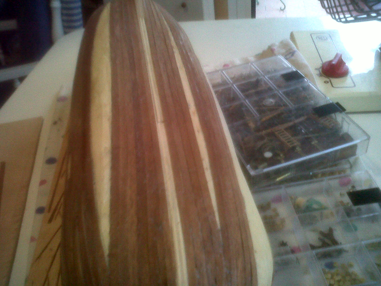

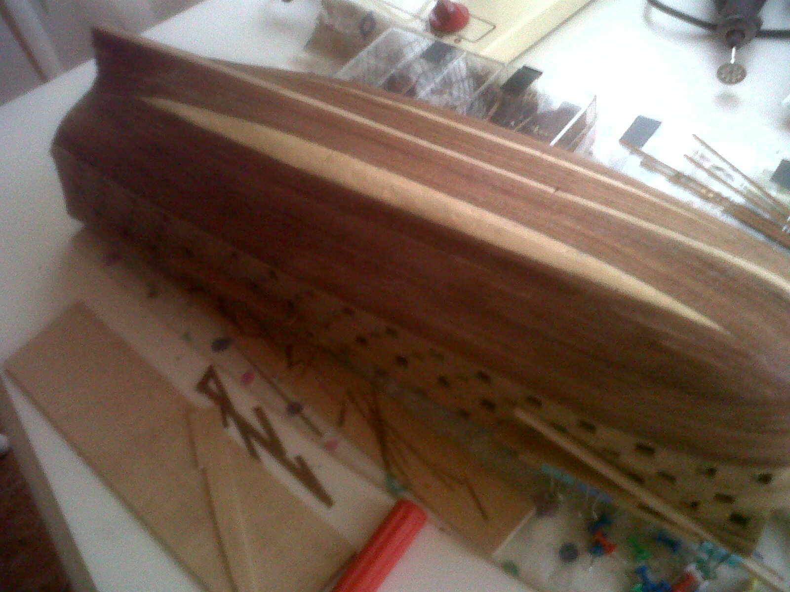

Continuo el proceso de forrado

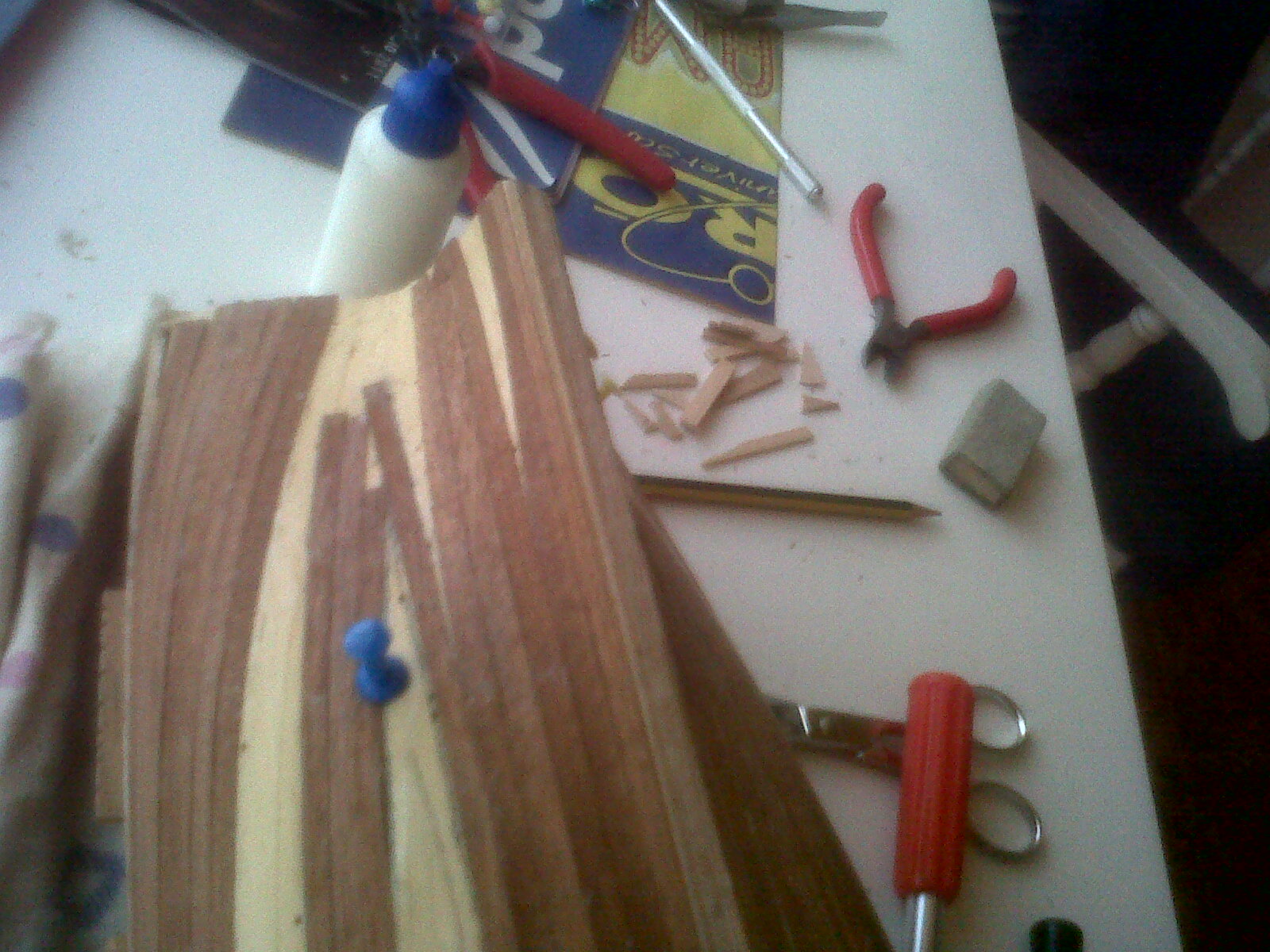

Hola Ricard gracias por visitar y participar en el hilo yo nunca he utilizado cola de contacto siempre he usado cola blanca no he visto la diferencia pero lo probare en el proximo modelo una pregunta usas el pegamento de contacto solo con el forro o lo usas para todo el conjunto del proyecto un saludo.

Gracias Ricard por la explicación y haré pruebas como dices lo de la plancha ya vere como hago para quitarsela a mi Amiranta un saludo.

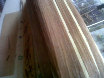

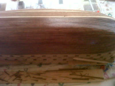

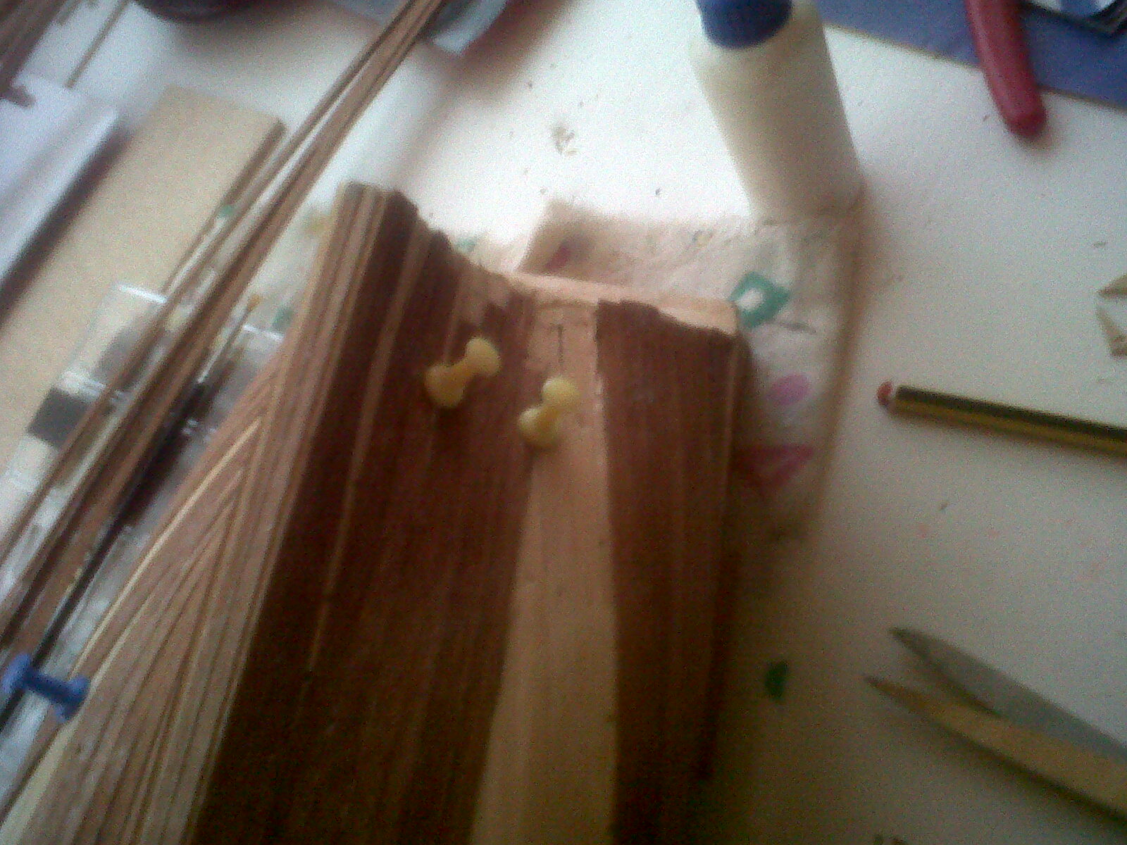

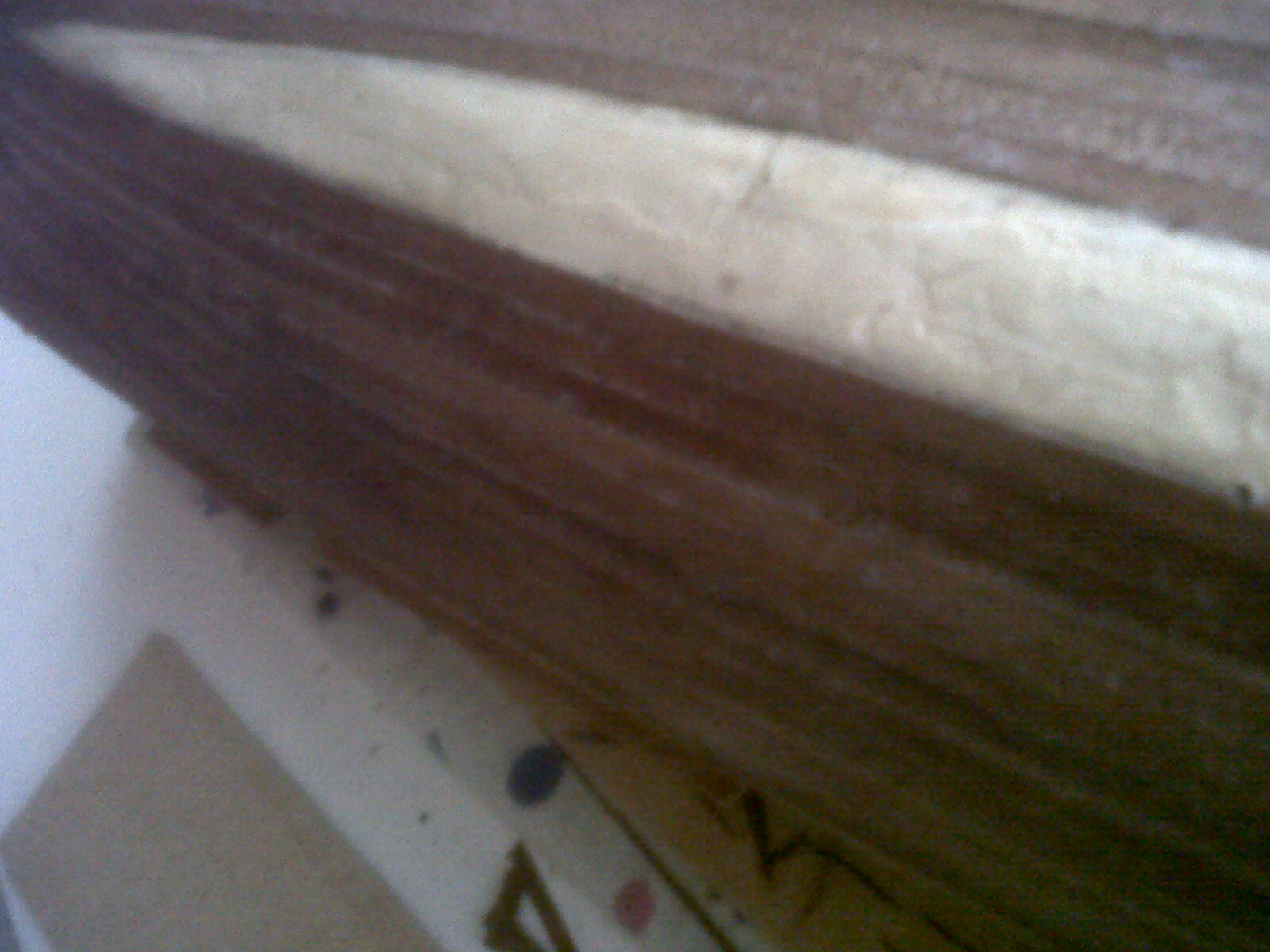

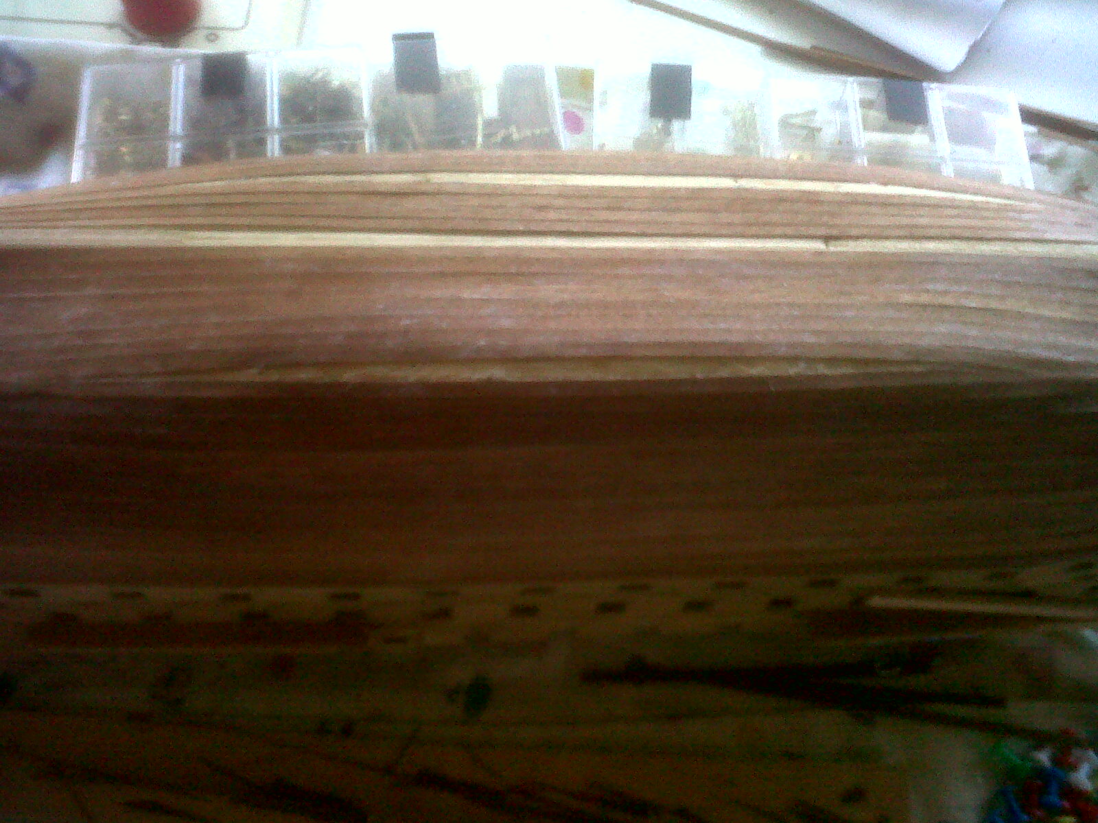

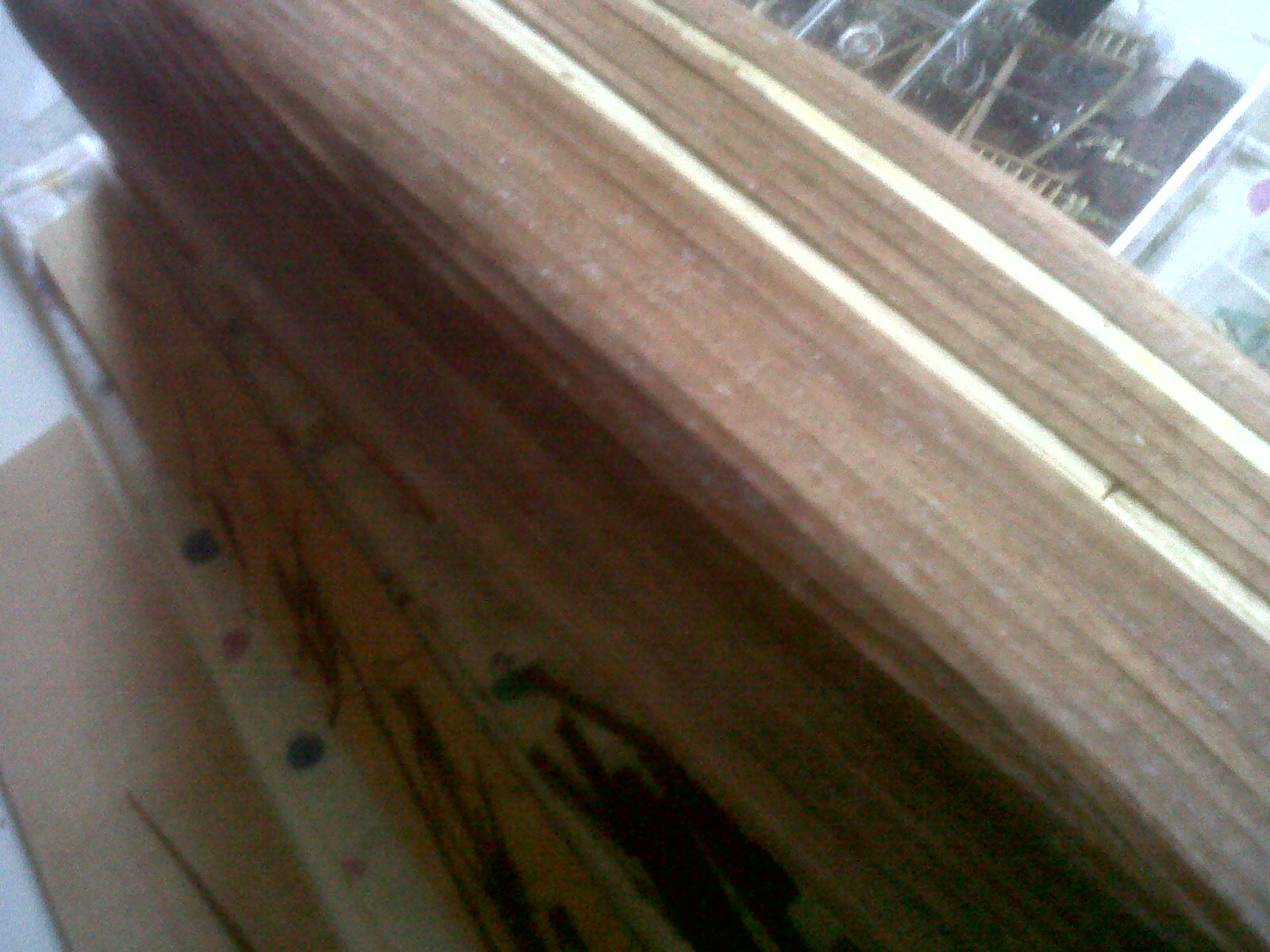

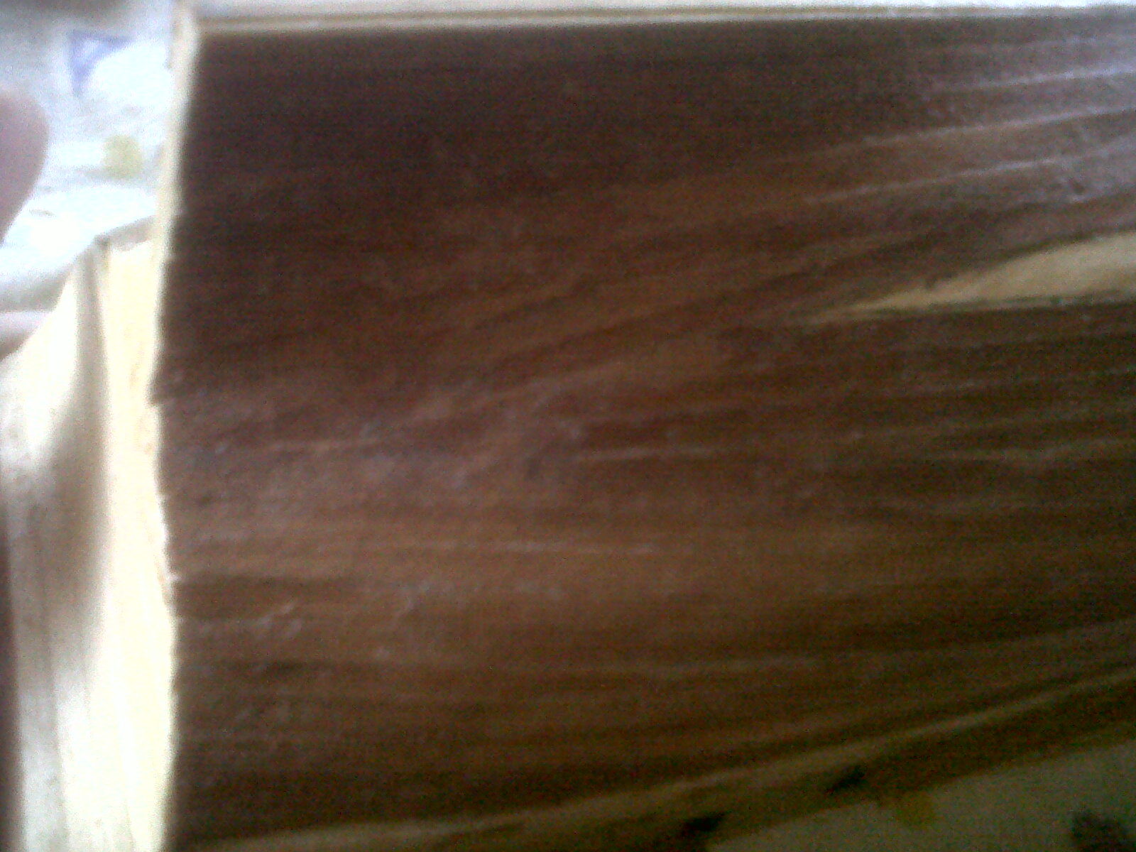

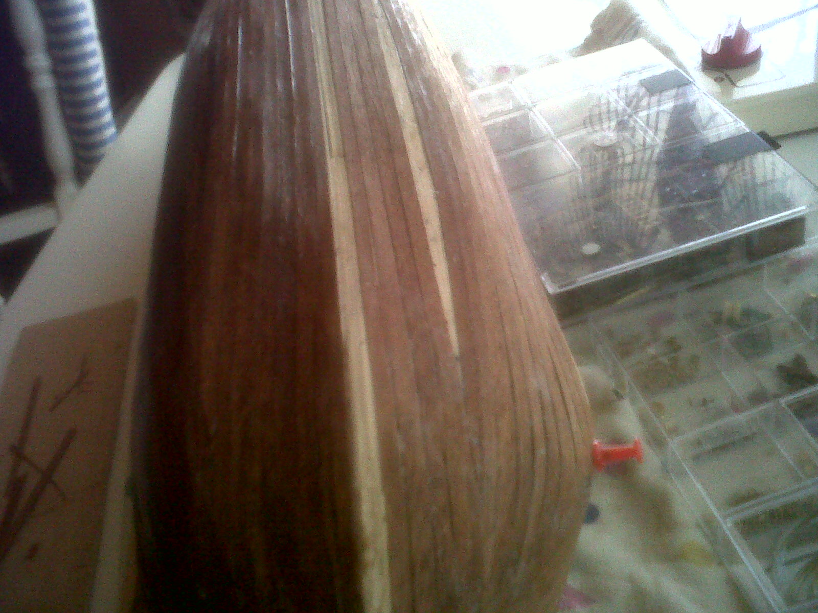

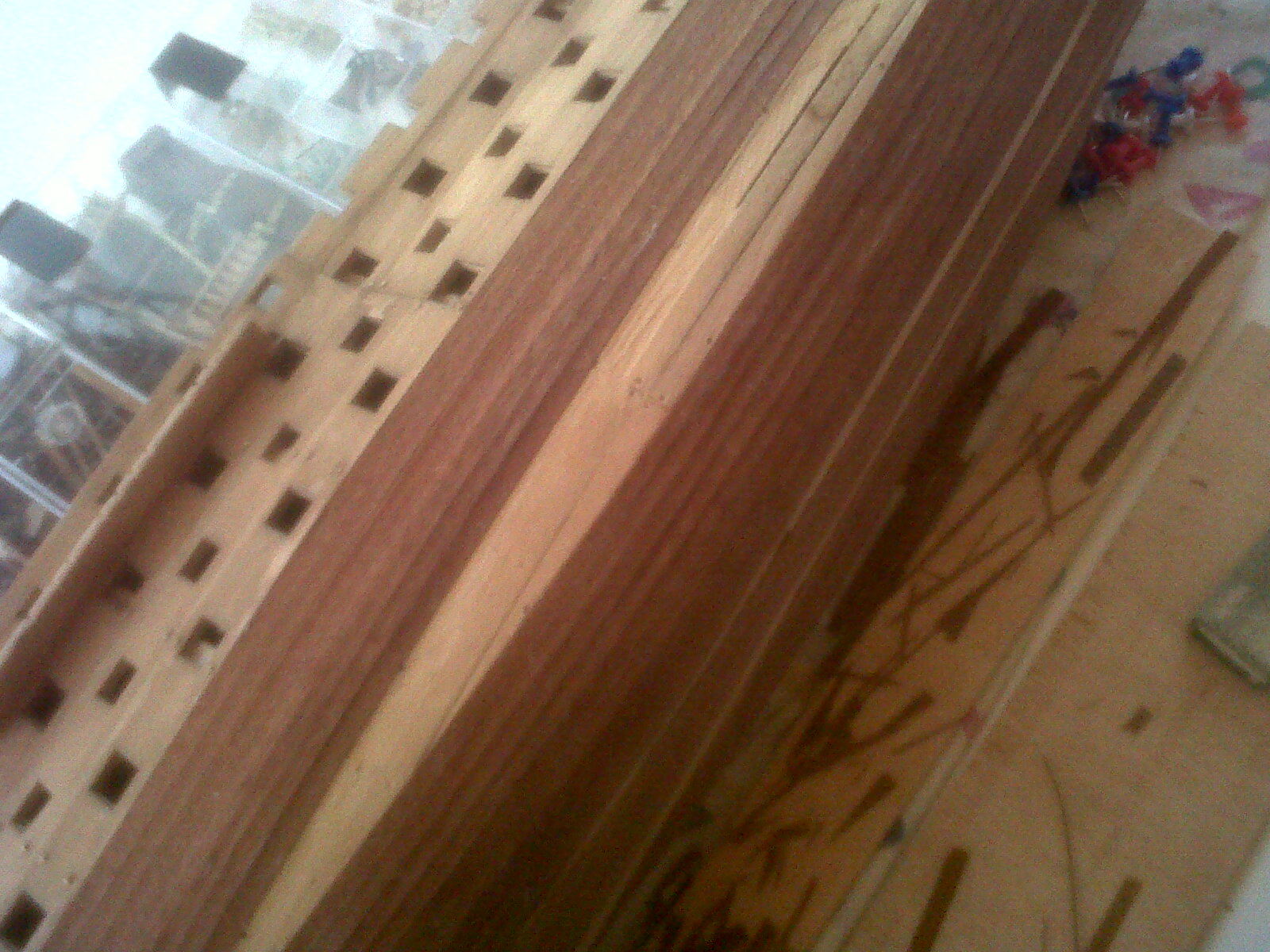

Segundo forro Santisima Trinidad
epiedy
Mensajes: 663
Mensaje por epiedy »

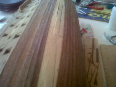

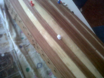

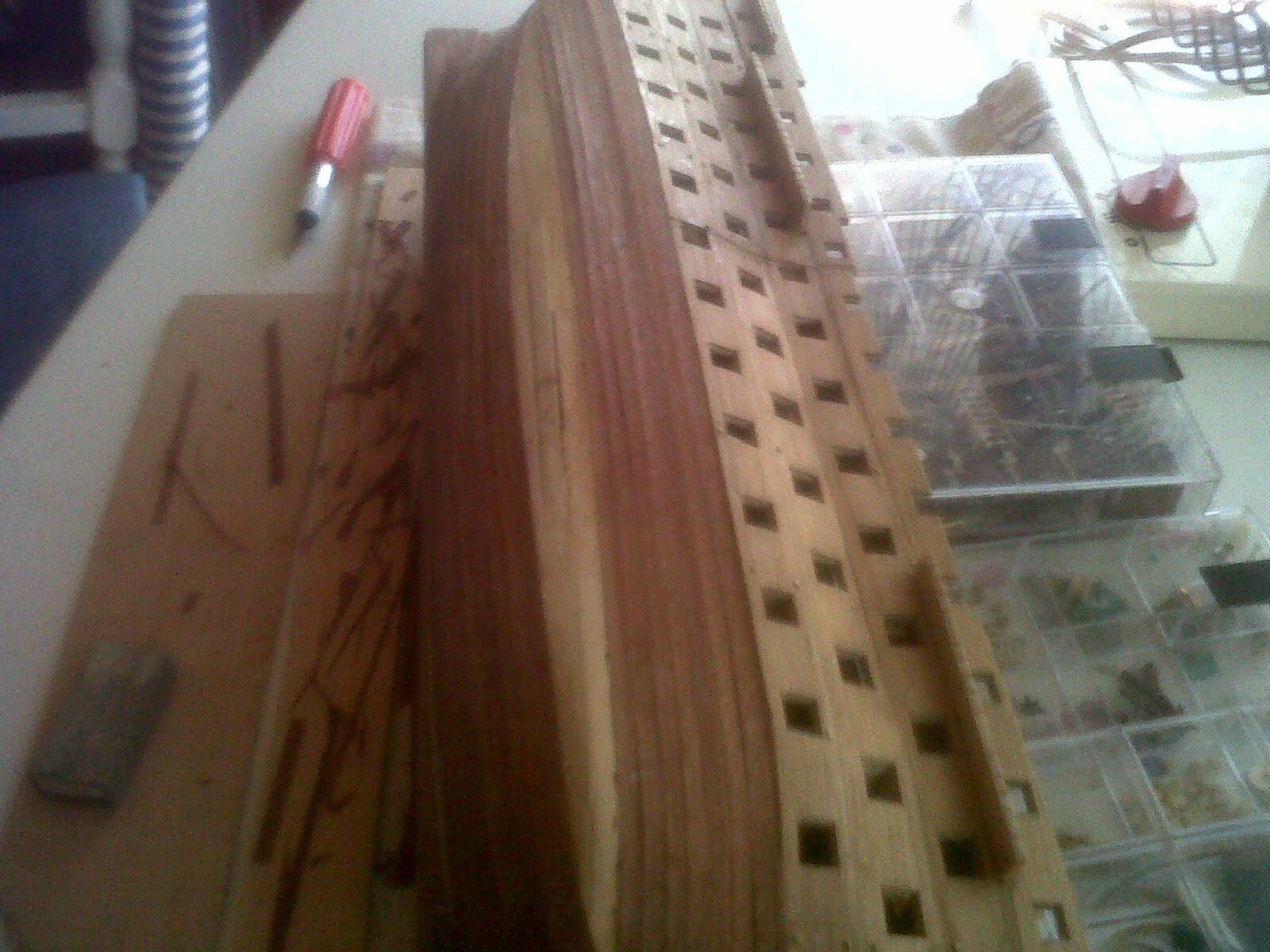

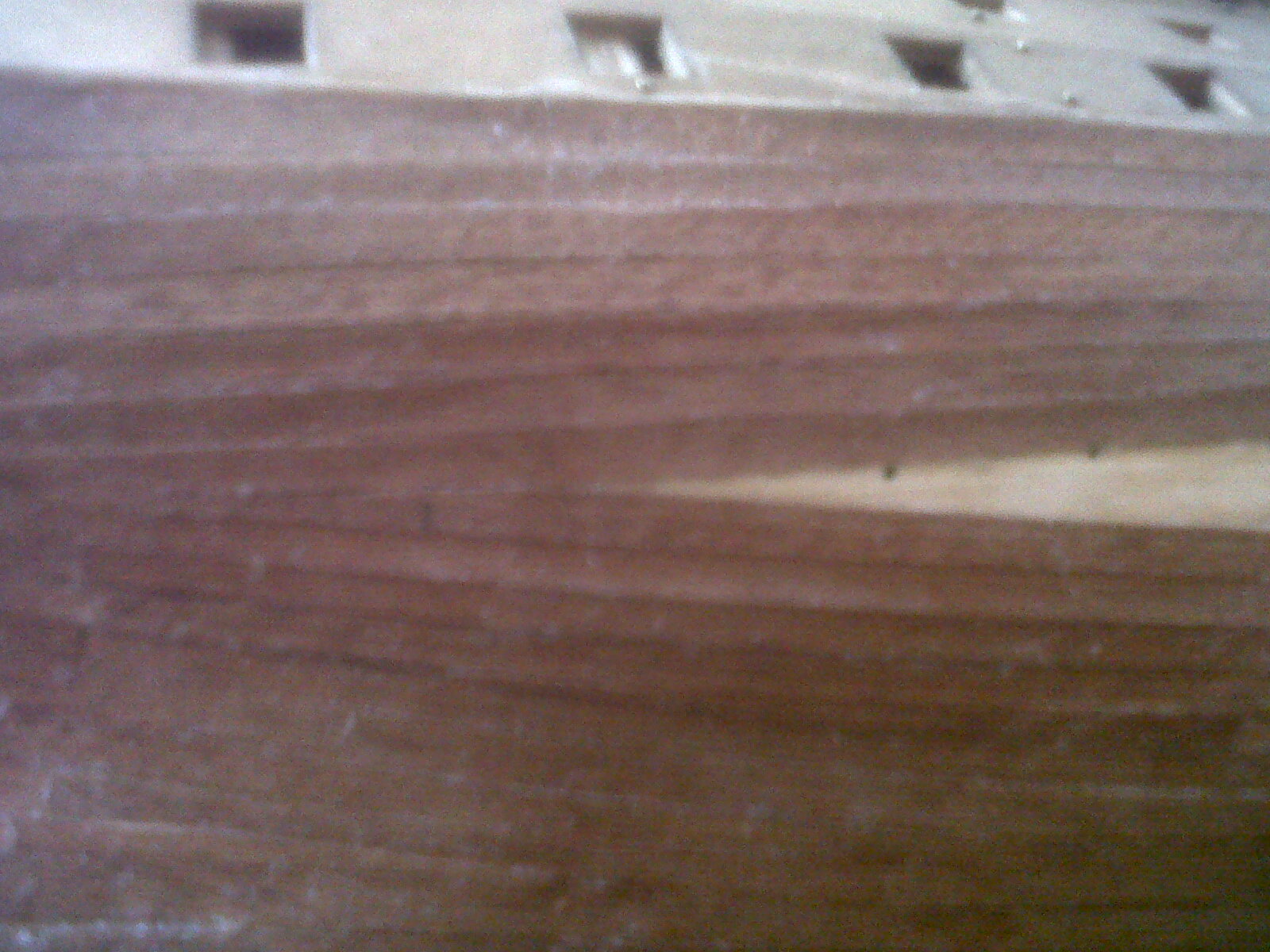

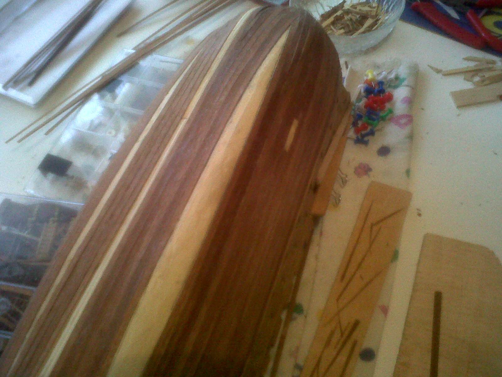

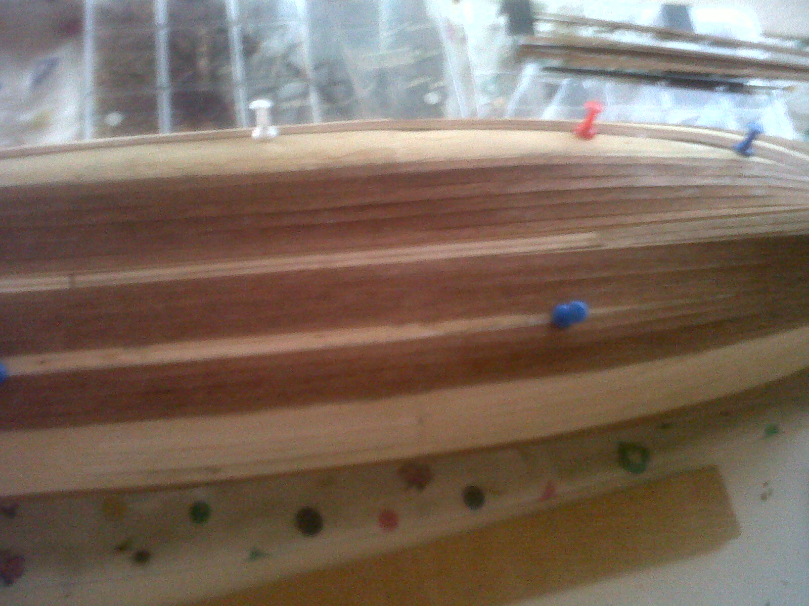

Continuo el forrado
josezerzo
Mensajes: 1561
Ubicación: España, Madrid
Mensaje por josezerzo »

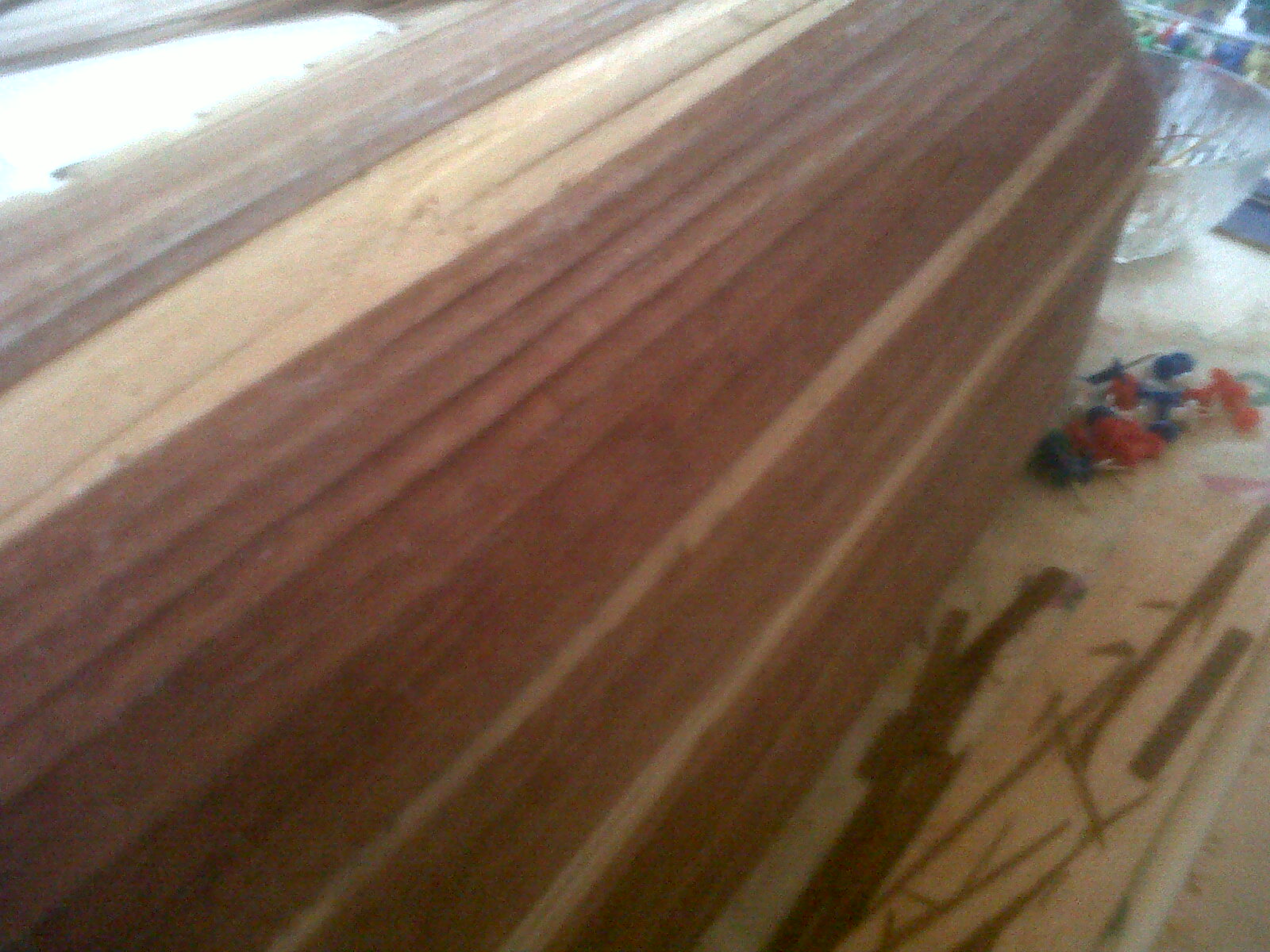

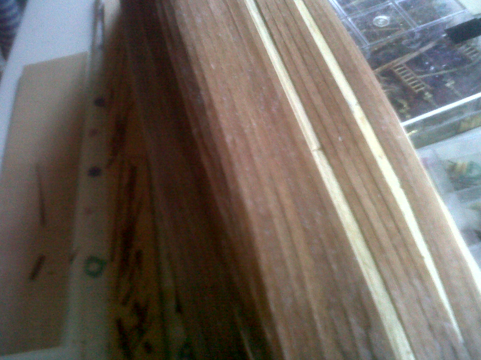

Va bien ese forrado pero el mejor que lo puede saber eres tú que lo ves en persona, acuérdate de usar serrín de ese color para los pequeños huecos, (yo lo que he echo también es usar para el primer forro, es la masilla color sapelly así se nota luego menos y para que sea todo más homogéneo al final tintarlo todo con tinte al agua sapelly, así con todo eso se tapa más defectos) pero seguro que no te hace falta todo esto porque lo tienes todo estudiado.

Gracias Jose lo cierto es que si utilizo el serrin para rellenar algunas fisuras que son complicadas de rellenar de otra forma lo que no uso es la pasta de color sapeli compre en una oferta dos tubos y hasta que no se acaben no compro otro cuando termine el forrado que si que tiene fallos hare algunas pruebas para la construccion de un fanal un saludo.

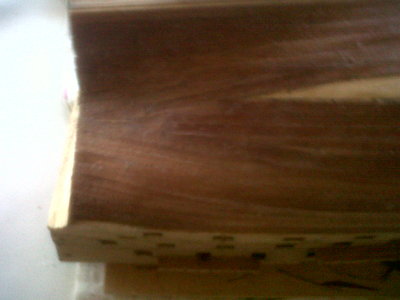

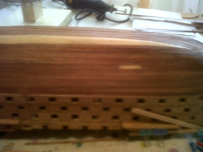

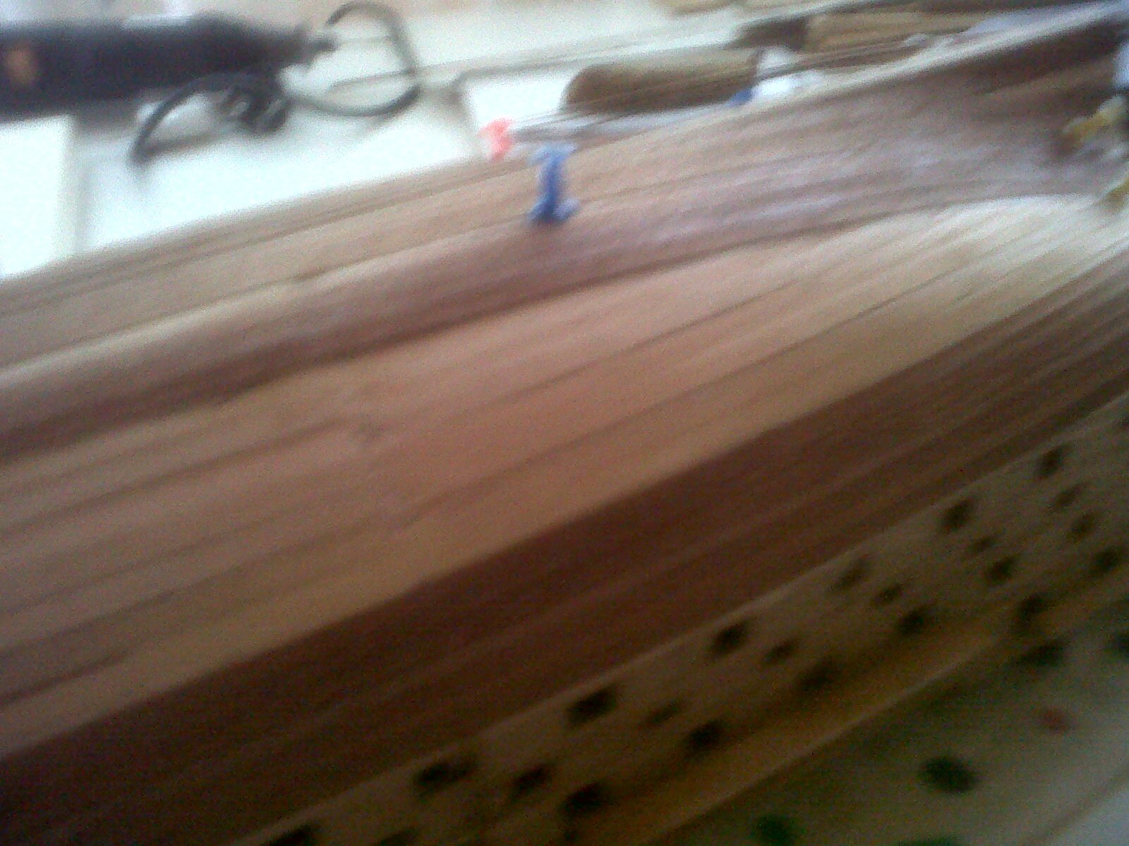

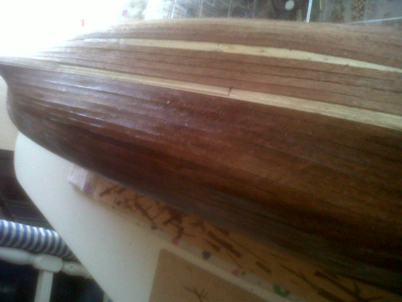

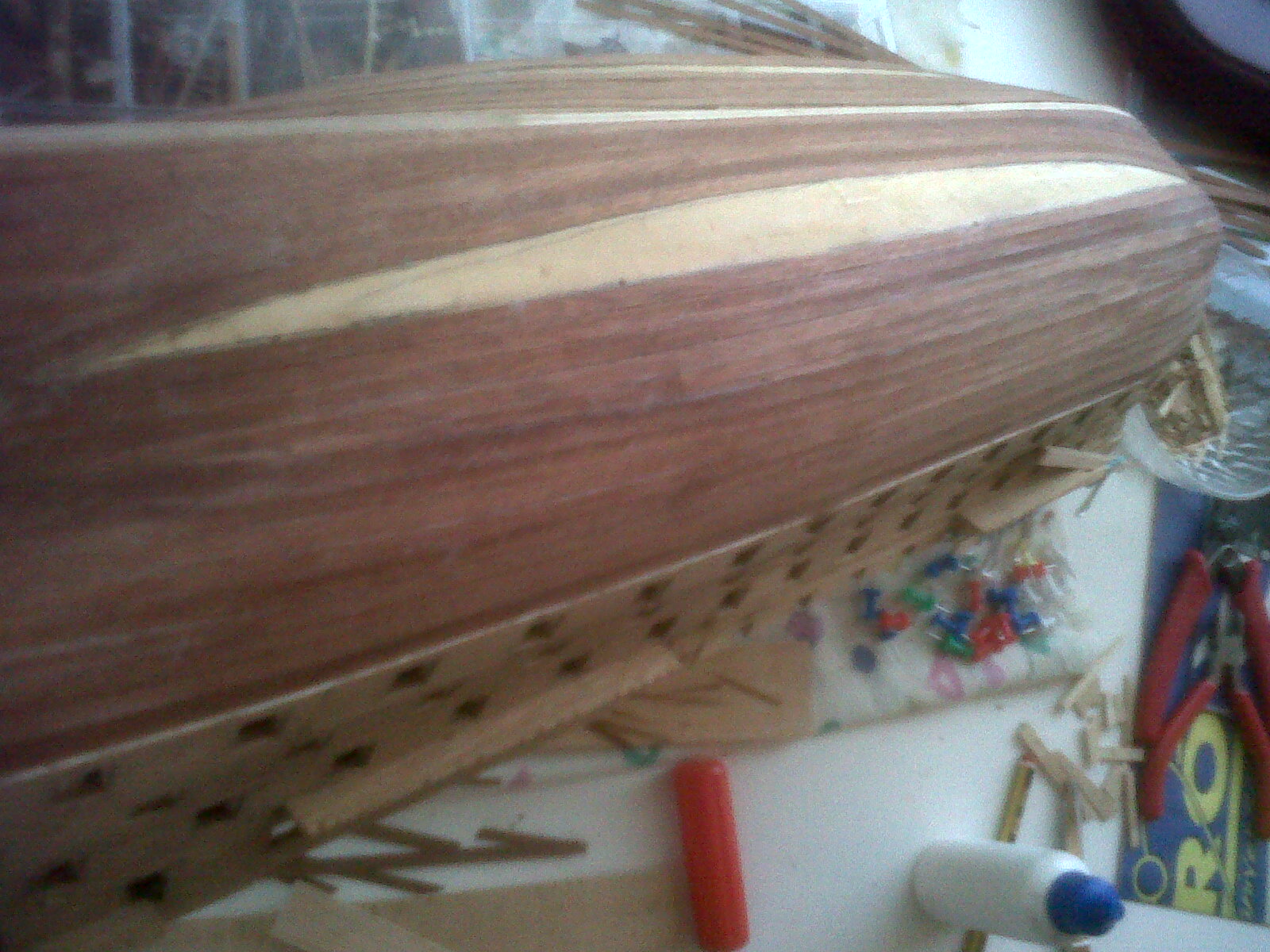

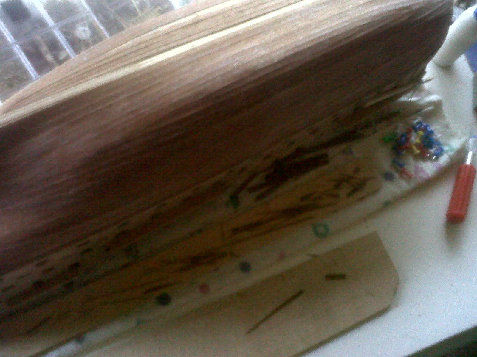

Continuo con el forro

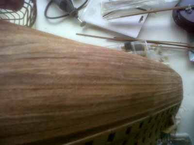

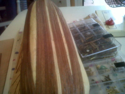

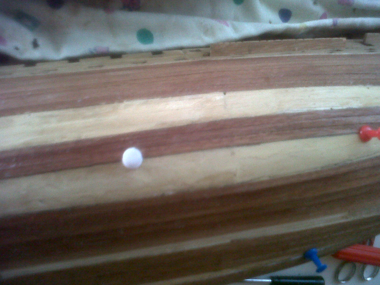

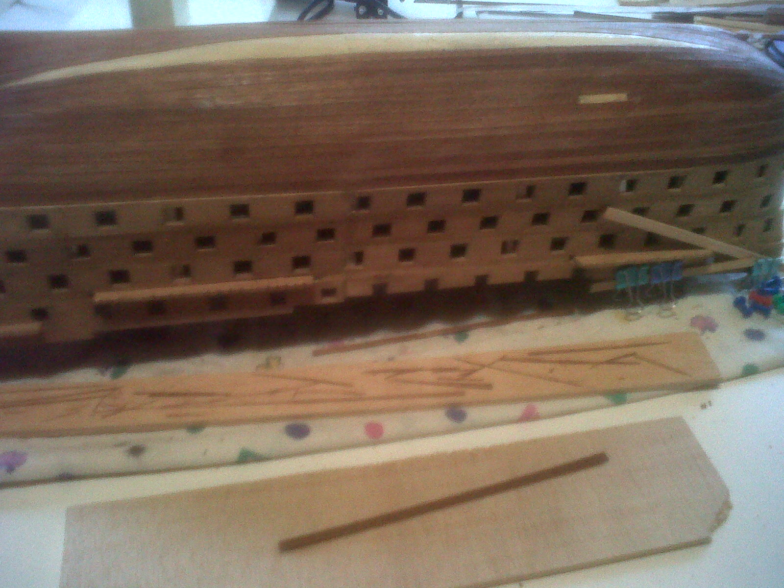

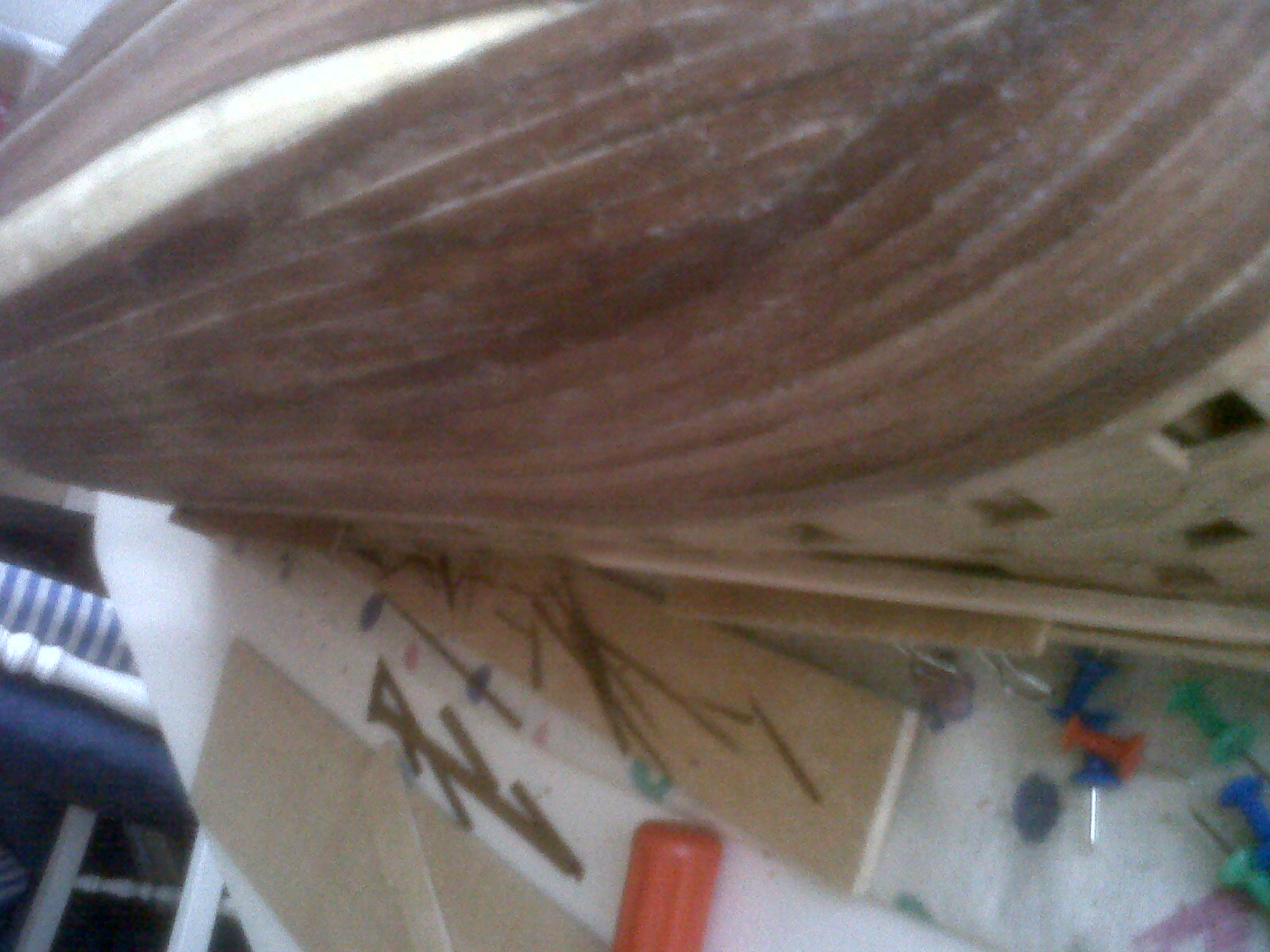

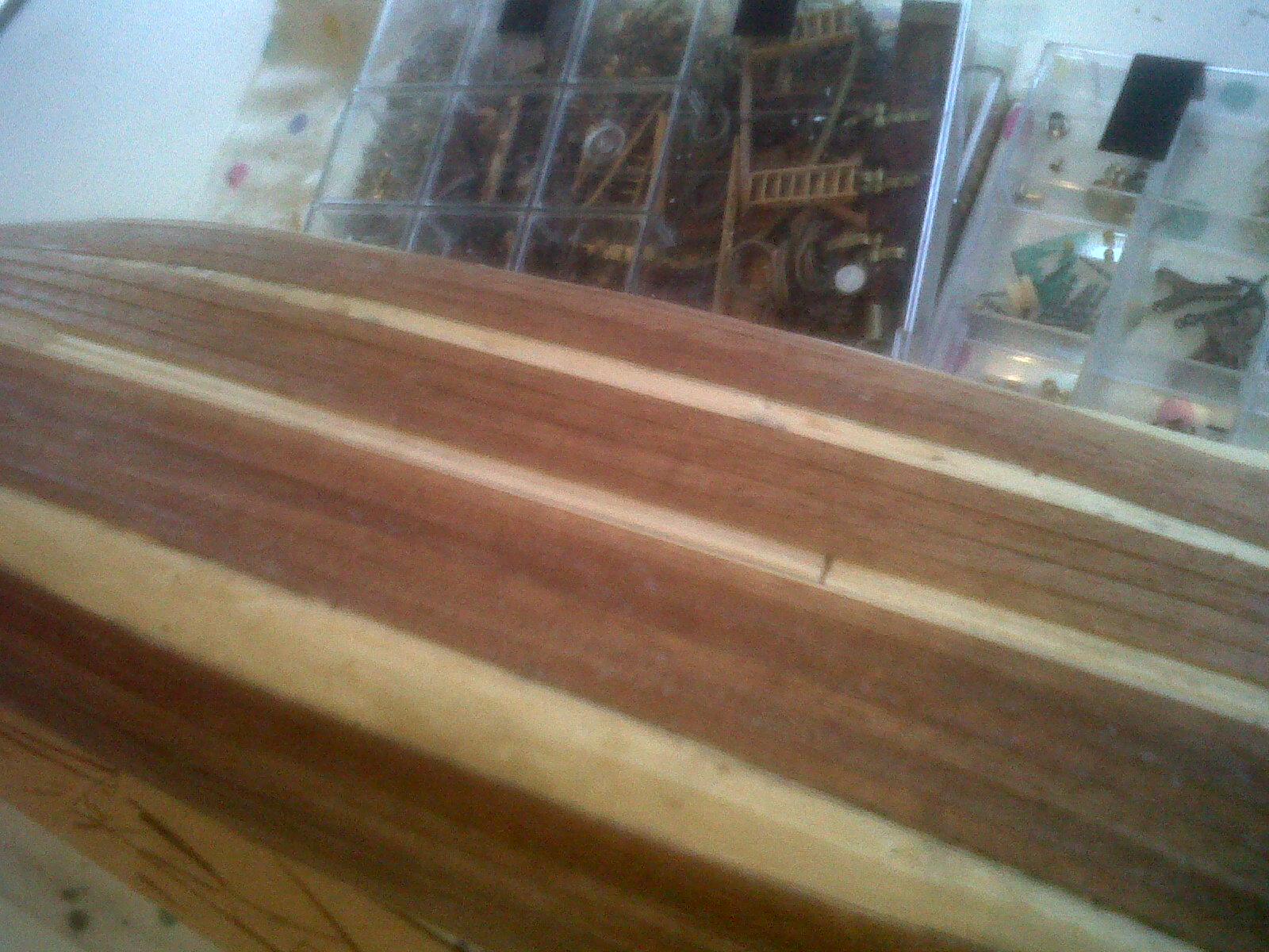

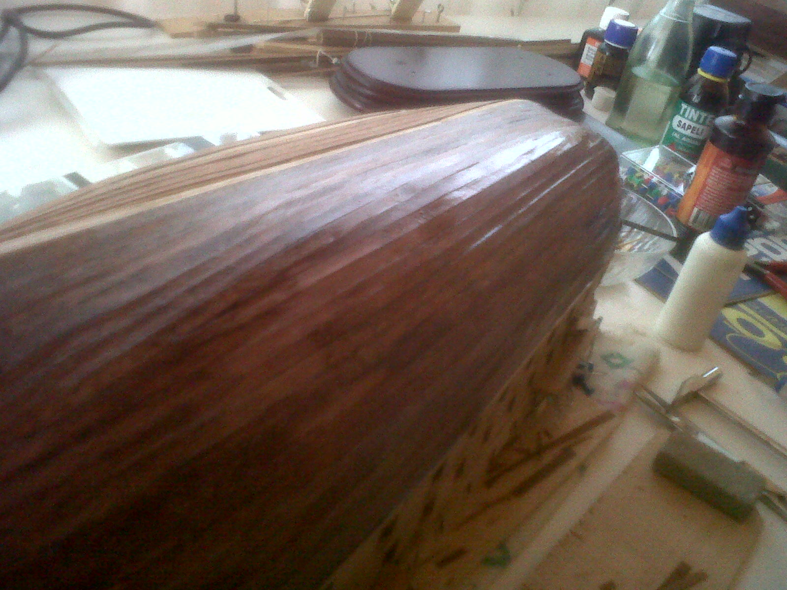

Voy a seguir con el proceso de forrado ya queda menos un saludo

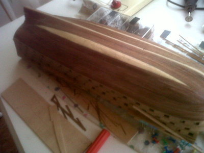

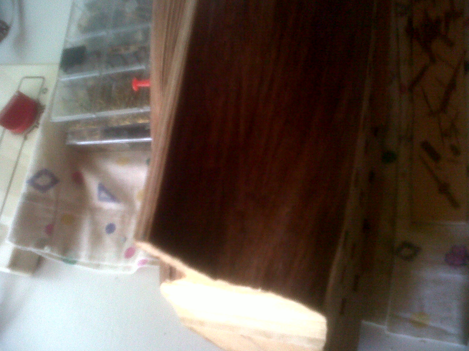

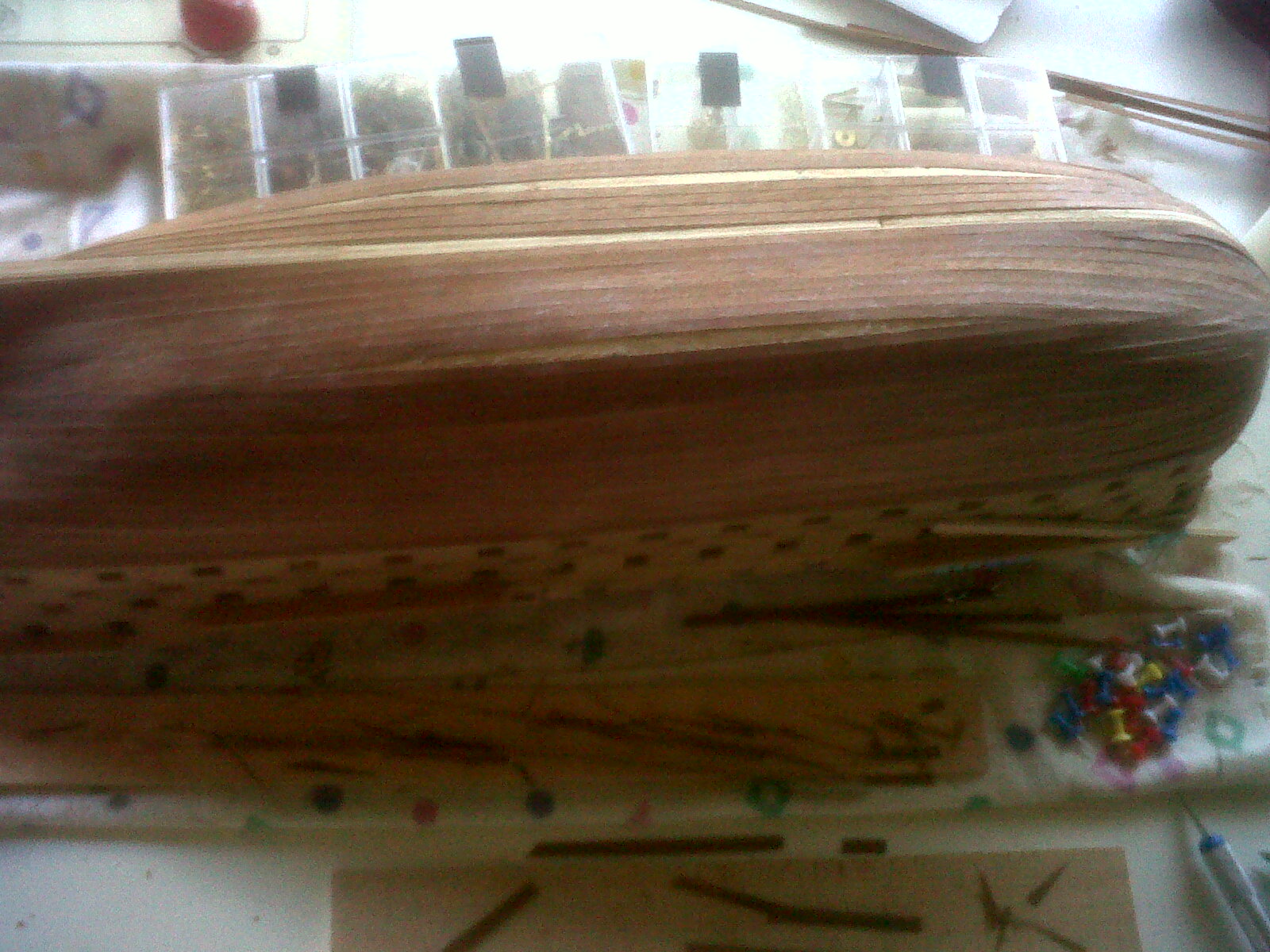

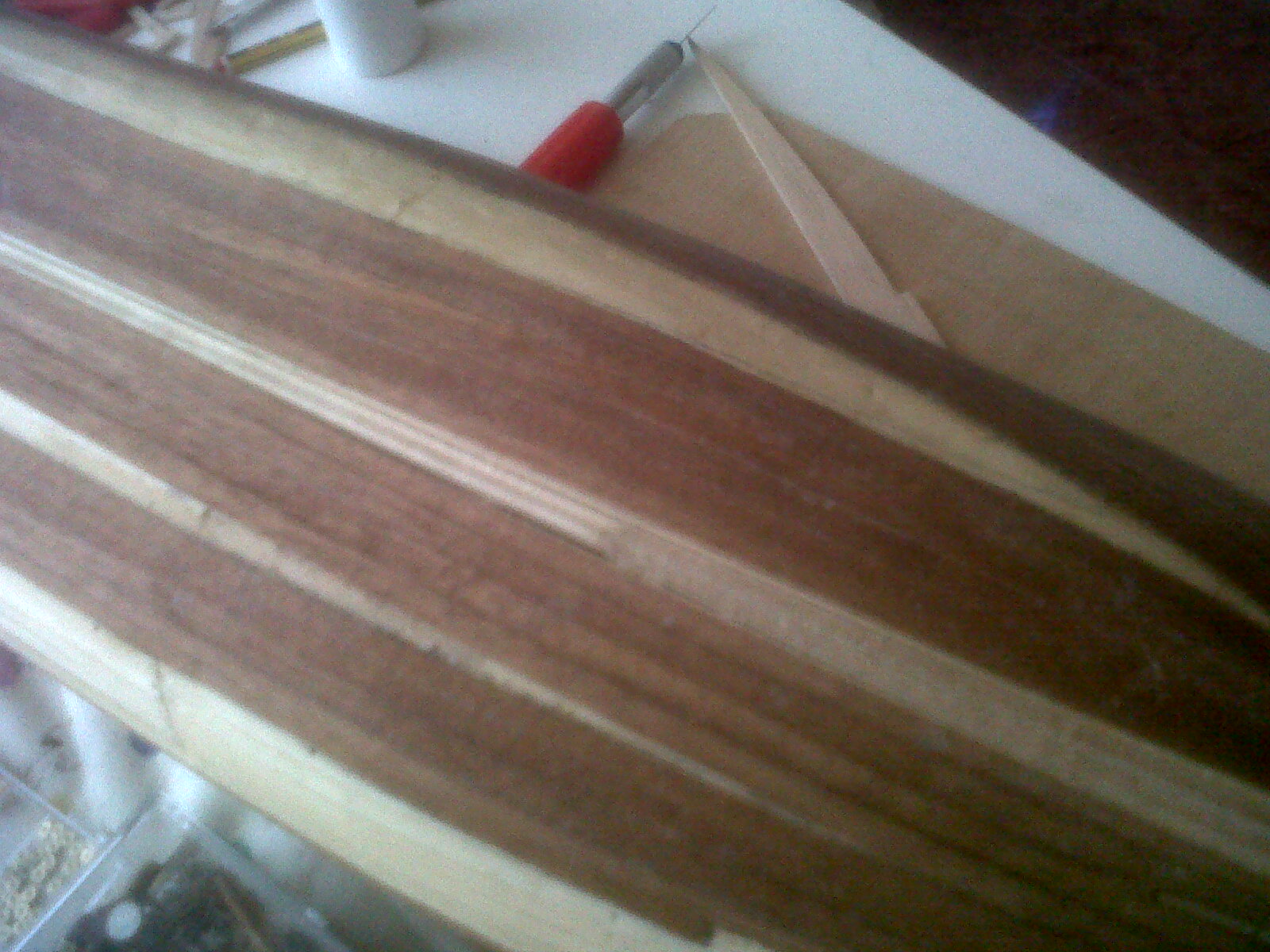

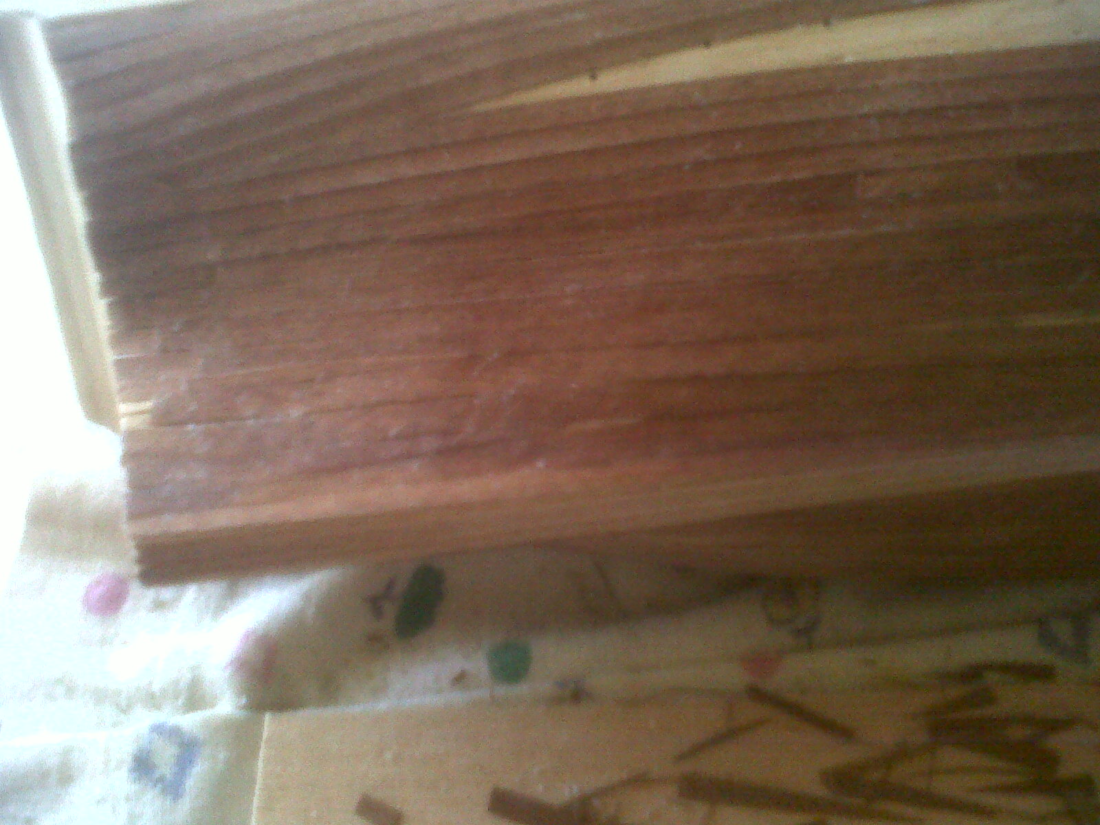

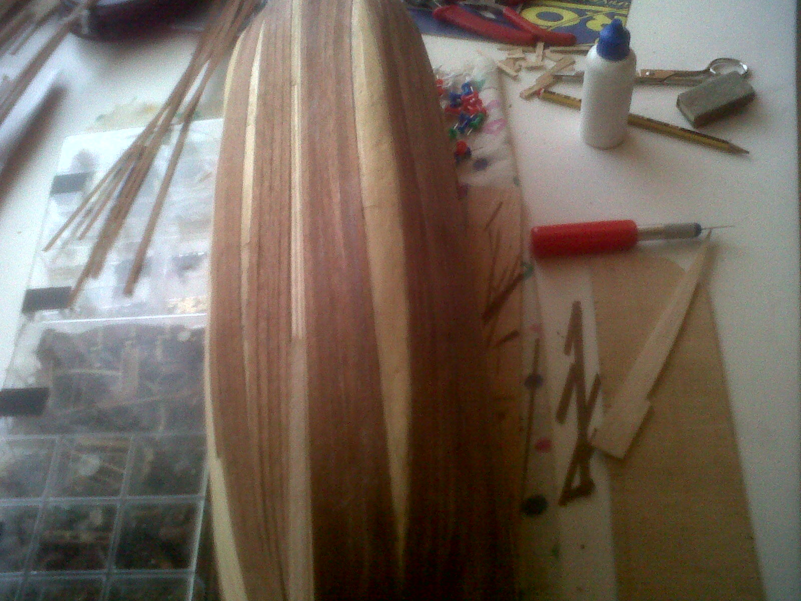

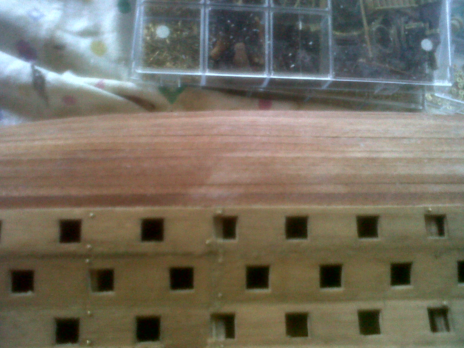

Mas fotos del forrado

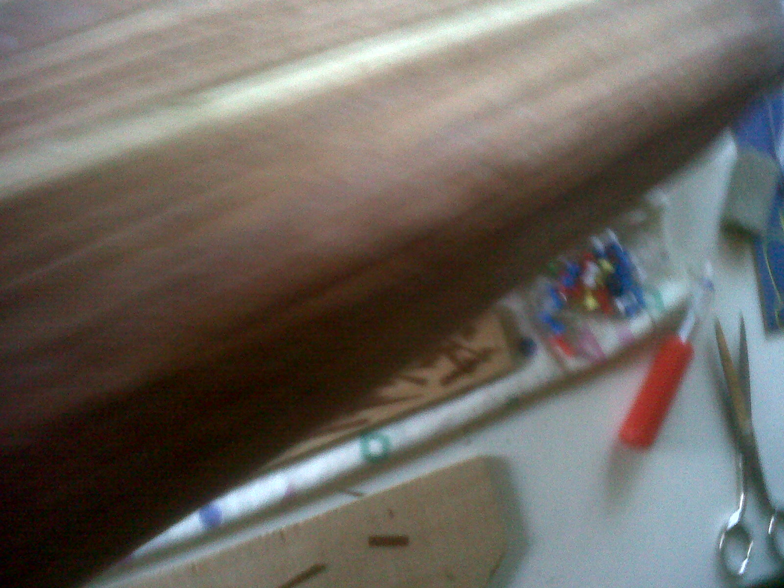

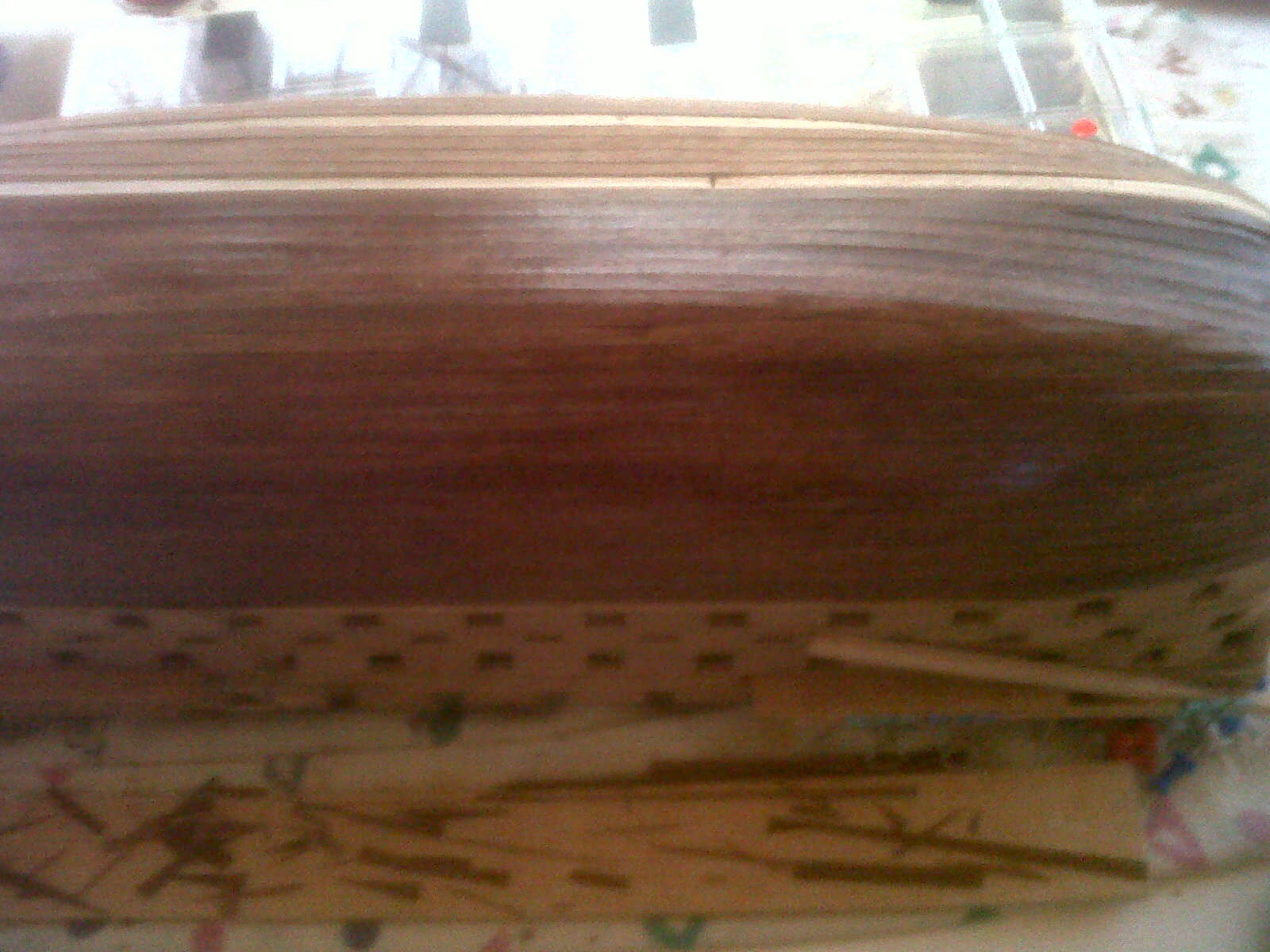

Mas fotos
