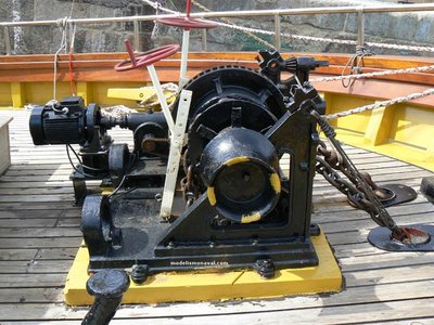

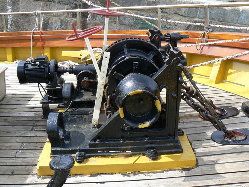

Hola Josezerzo, la maquinilla, asi como la hiciste es la misma que tenia el hidria aljibe, y luego de la reforma a pasaje, je je je osea ese modelo, porque la maquinilla no era esa por su tamaño je je je, aclararame eso entonces para empezar a ratos con la mia que sera funcional como la que tiene araola...
Saludos...
Saludos...
- josezerzo
- Mensajes: 1563
- Ubicación: España, Madrid
Re: Hidria II 50 cm eslora, estático, aljibe.

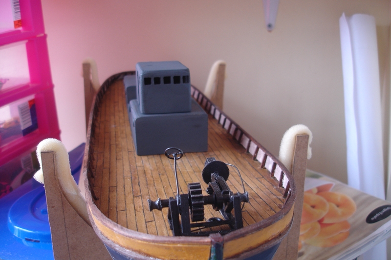

Hola Gerardo la maquinilla es la de la versión aljibe, la he realizado así porque es de la que más documentación hay.

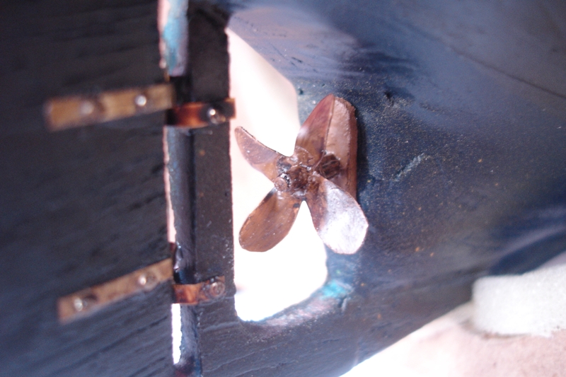

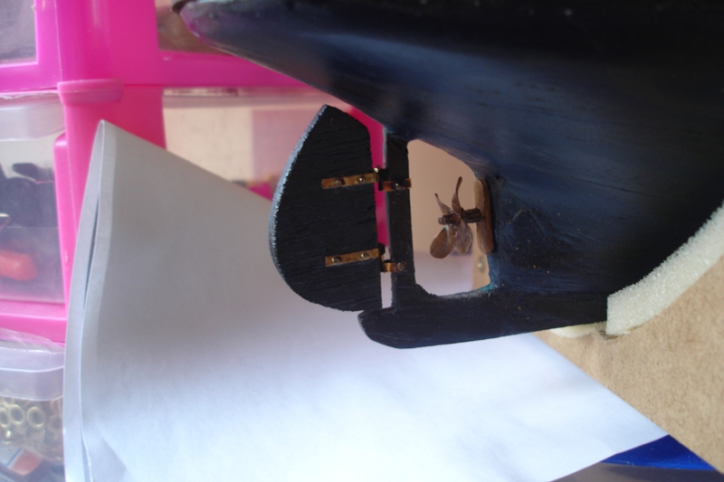

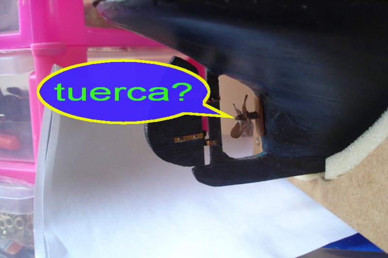

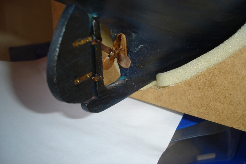

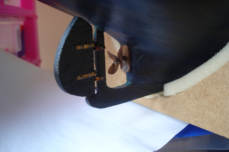

Ahora muestro como me ha quedado la hélice, espero que os guste.
P.D. aunque ya esta un poco envejecido me queda dar el toque oxidado a todo el casco y a todo el conjunto
- Mensajes: 6504

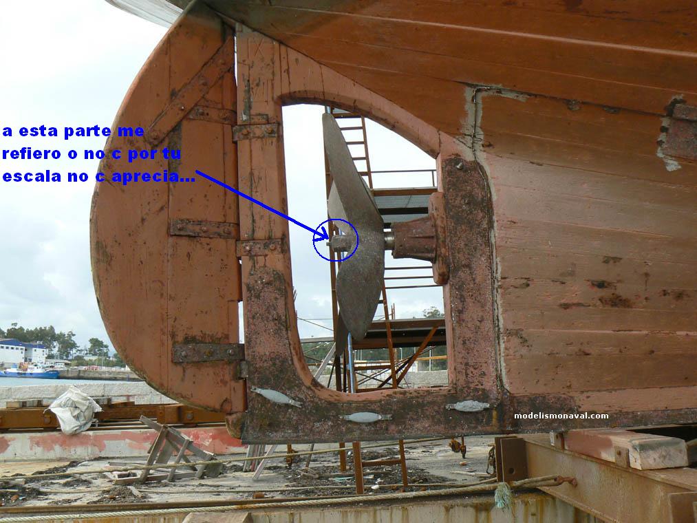

Hola Josezerzo, bueno veo que vas a toda maquina, je je je, la helice esta bien, es el mismo modelo de la real, lo unico que creo que puedes arreglar un poco es no c como se llama, pero digamos que la tuerca que sujeta la helice al eje de la bocina, o no c si es la foto, pero en el centro de la helice c ve la soldadura, la soldadura esta bien, se supone que se soldaban, c reforzaban, etc, pero falta algo alli en ese centro que le de mas apariencia a la real, del resto te quedo bien, ha el color es cobre embejecido creo, a la mia voy a darle el color de fondo rojo de carrocero como en las fotos de esta pagina...
Saludos y toma aire je je je vas a millon, te vas a infartar...

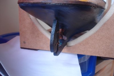

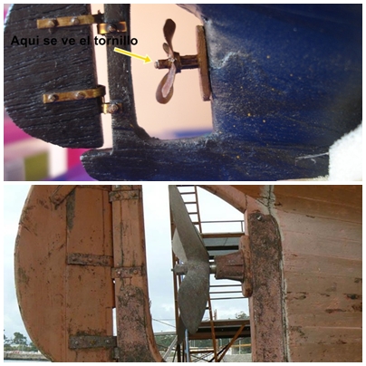

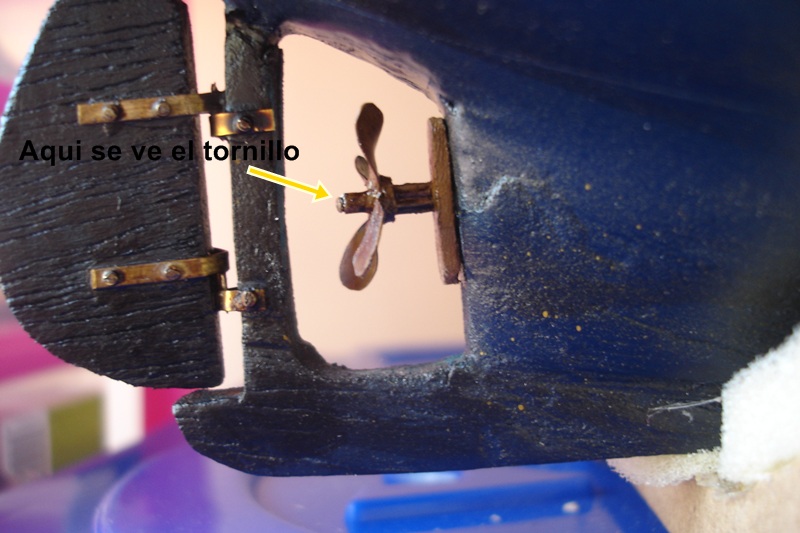

Hola Gerardo soy mal fotógrafo te pongo una foto donde se ve mejor el tornillo que lleva para la sujeción de la hélice, lo hice con un clavo pequeño, si puedo te pongo el despiece completo del conjunto.
Hola Jose yo también estoy con Gerardo aunque se ve vien en la foto que has puesto un clavito creo que lo deberías de cubrir con una especie de caperuzon tipo cabeza de bala para que me entiendas. No se si me he explicado bien pero asi es como lo he visto siempre el resto me parece correcto un saludo.

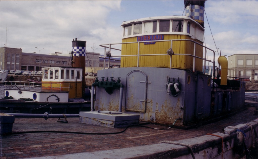

Hola Epiedy se lo que me queréis mostrar, pero lo que he hecho ha sido imitar la original del modelo aljibe, pongo una foto para que se vea.
Un saludo y gracias
Un saludo y gracias
- Mensajes: 6504
Hola Josezerzo, si era la foto muy de frente, asi lateral si c ve el tornillo, muy bien, buen trabajo..
Saludos...
Saludos...

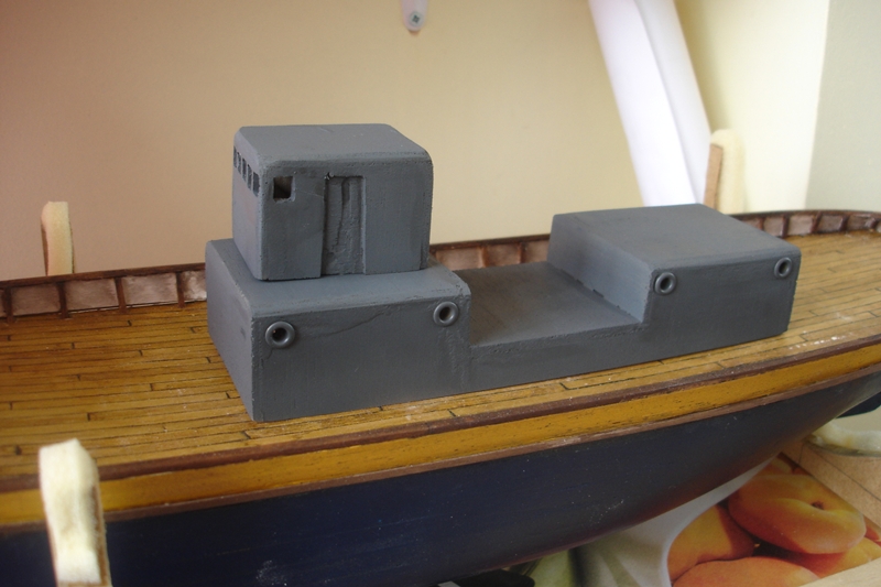

Al final me he decido por hacer esta versión del Hidria, es la que más me gusta.

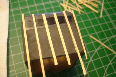

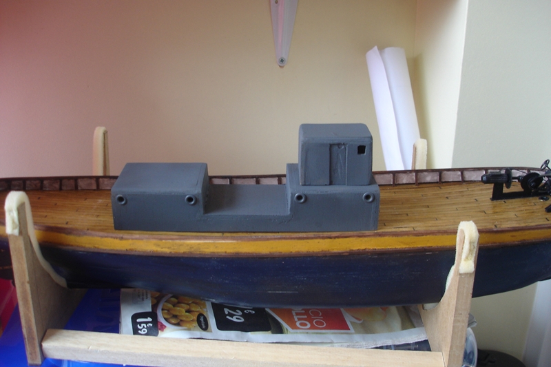

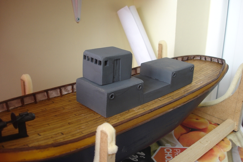

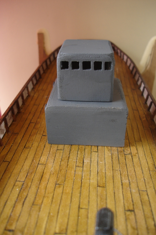

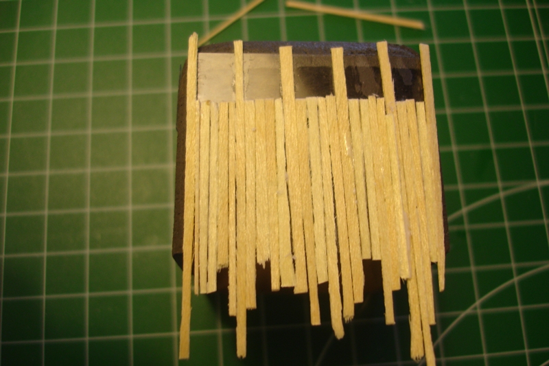

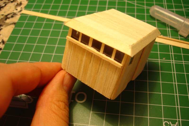

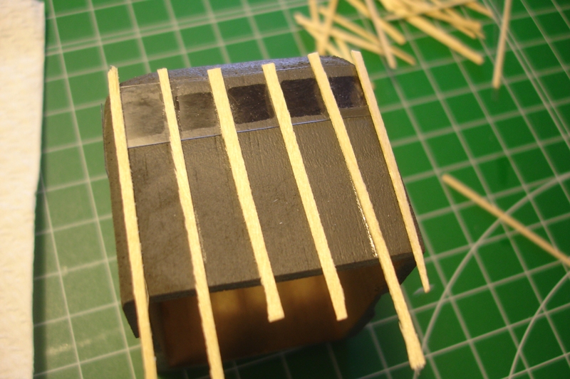

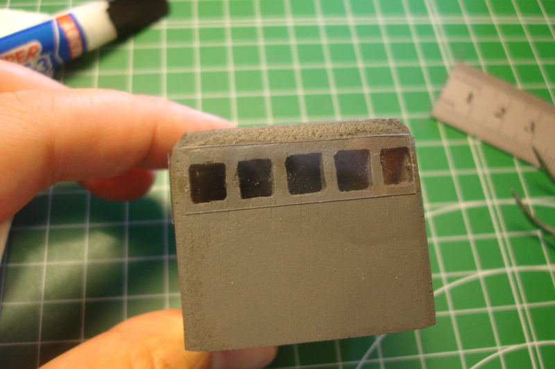

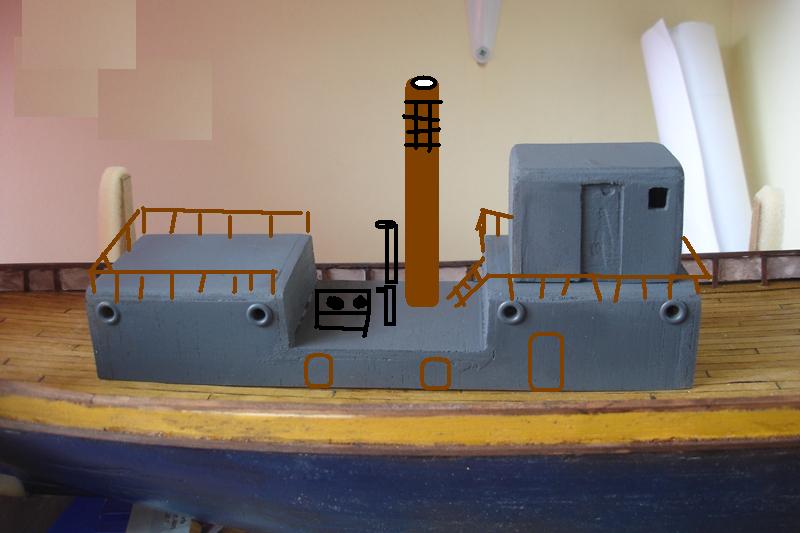

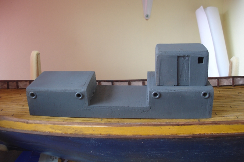

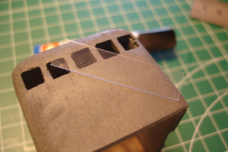

Y así va la estructura, la he pintado para poder ver los defectos, luego irá cambiando y cogiendo su color, los ojos de buey ya estan puestos porque son de metal y no coge bien la pintura y quería darle una capa de imprimación antes de darles su color, igual que a las ventanas todavía no tengo claro como imitar el cristal, estoy en ello, en la cabina de pilotaje he realizado con una fresa un rebaje para las puertas, luego irá todo forrado con listones como en el original, queda mucho trabajo todavia sobre esta base, una cosa más he mirado las fotos y no veo por ningún lado que tenga lumbreras por lo que un principio no las haré, sólo irán en esa parte la chimenea y las tomas de aire.
Para simular los cristales, yo utilizo radiografías.
Los barcos de este tipo (vapores de principios de siglo pasado) llevaban maquinista, la comunicación con el puente era con una especie de embudo, un pito y un tubo hasta la maquina, además el alumbrado era bastante deficiente por este motivo llevaban lumbreras en el guardacalor para poder ver en la maquina.
- Mensajes: 6504
Hola Josezerzo, va muy bien, si lo quieres hacer como la foto, araola tiene otra foto donde c ve de popa, el me la envio pero no la consigo, creo que ya esta pegada en documentacion que abriste, no soy buen dibujante, je je je, pero si quieres hacer como la foto es mas o menos como te lo pinto ve la foto, como tu lo vas a hacer asi, Yo voy a cambiar el ultimo compartimiento que da hacia popa y lo hare como en el plano que esta alli, para que hayan varias versiones, no crees, que c ve bien que como somos varios que lo hacemos, cada uno haga su version en sus diferentes cambios que tuvo el hidria, alli te dejo la foto del tuyo..... ja ja ja, no te voy a cobrar por el plano hermanito..
un abrazo...
un abrazo...
- josezerzo
- Mensajes: 1563
Gracias Gerardo y Araola, en un principio tenía pensado hacerlo como amblemente me enseña Gerardo en su mágnifico plano, pero veo que se quedan muy pequeñas las lumbreras, pero despúes de esto no me queda por más que hacerlas, espero que queden bien.

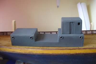

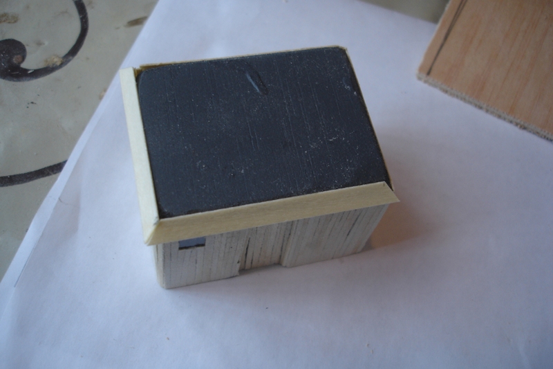

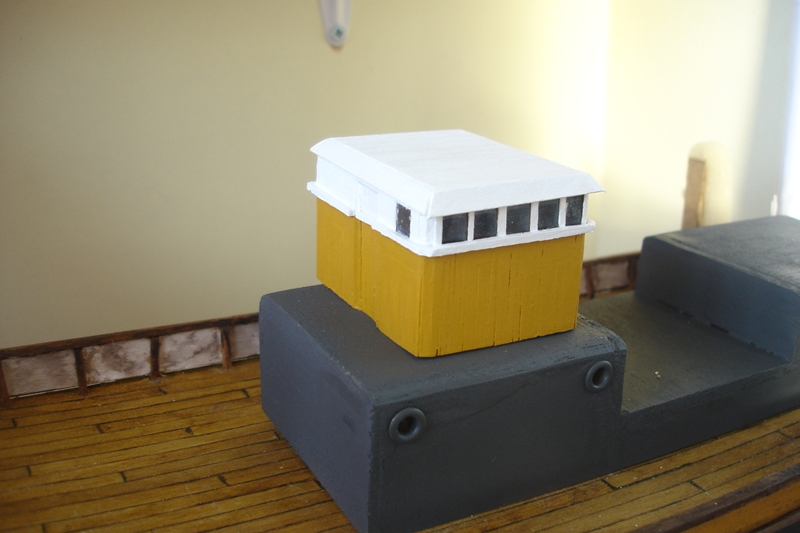

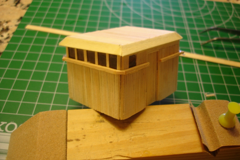

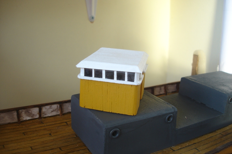

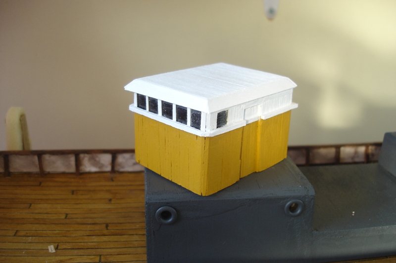

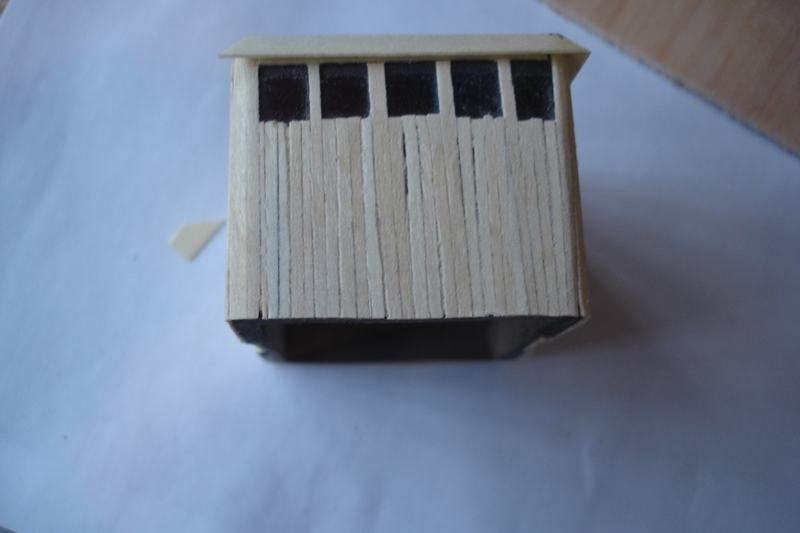

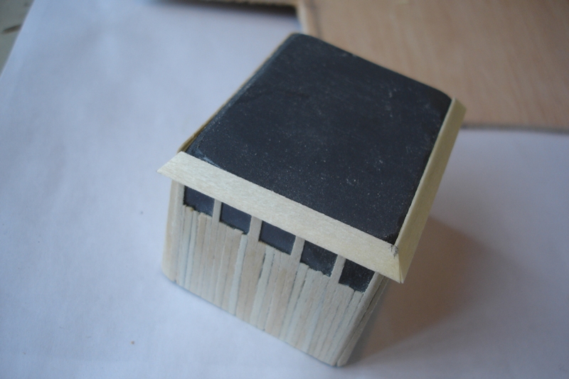

Ahora toca la cabina de pilotaje, muestro como la he realizado a falta de las luces, envejecido, letrero y algunas cosas más, espero que os guste.
