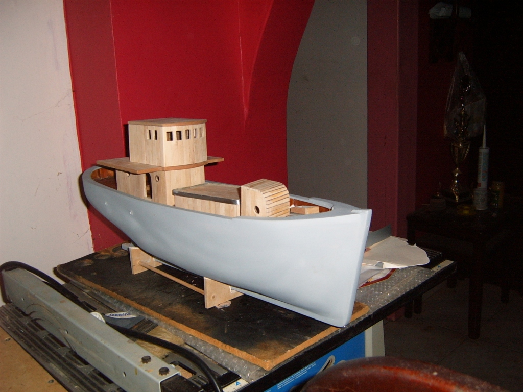

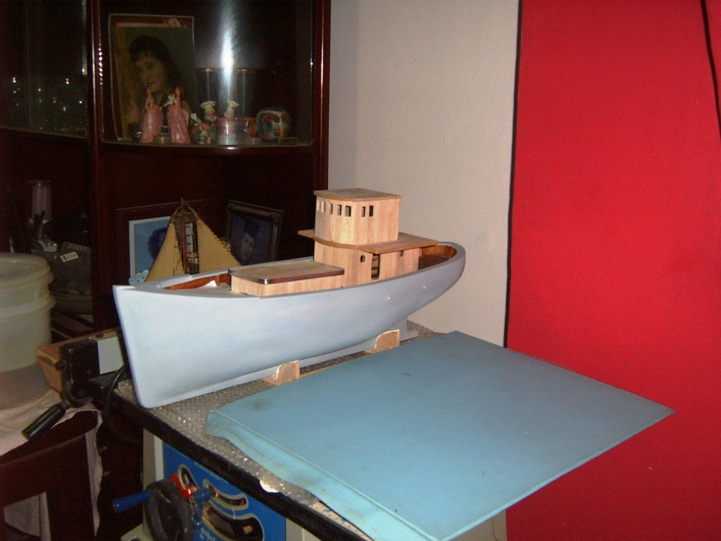

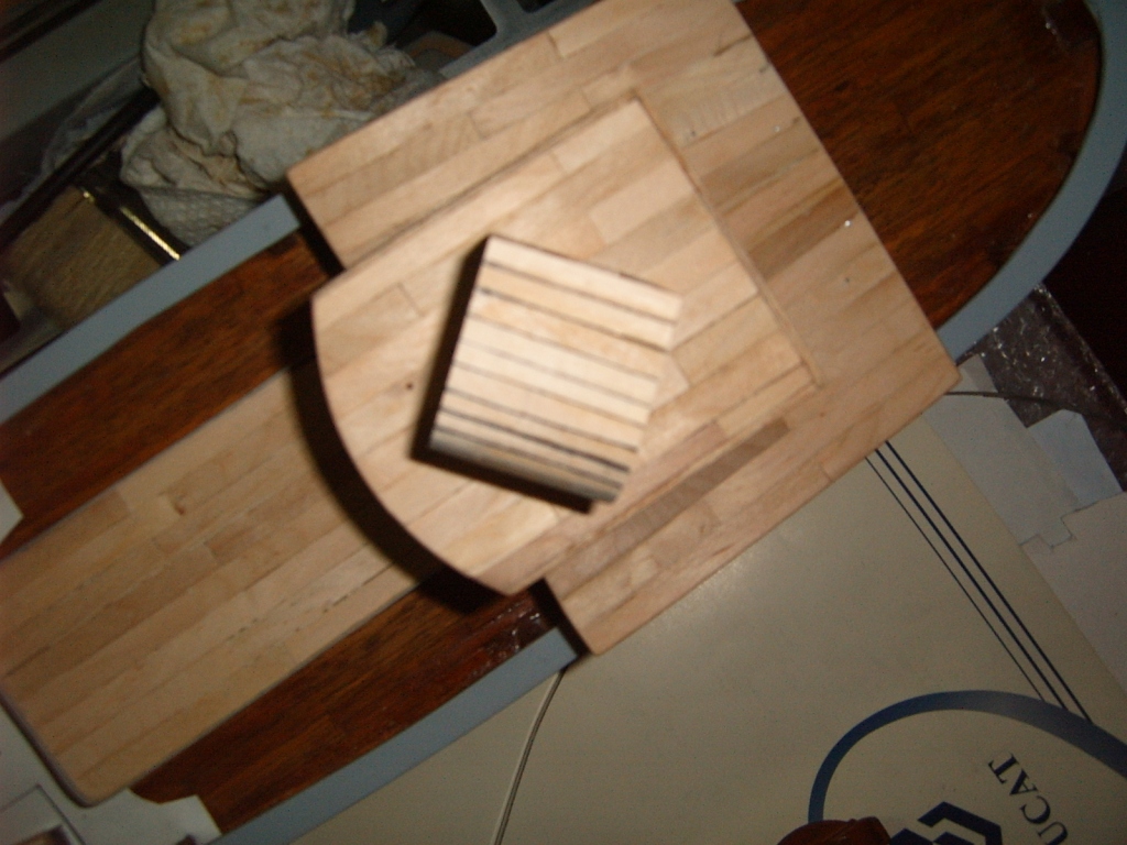

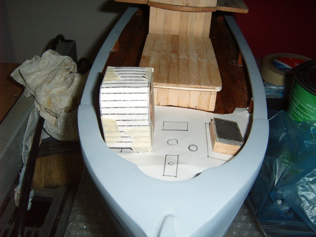

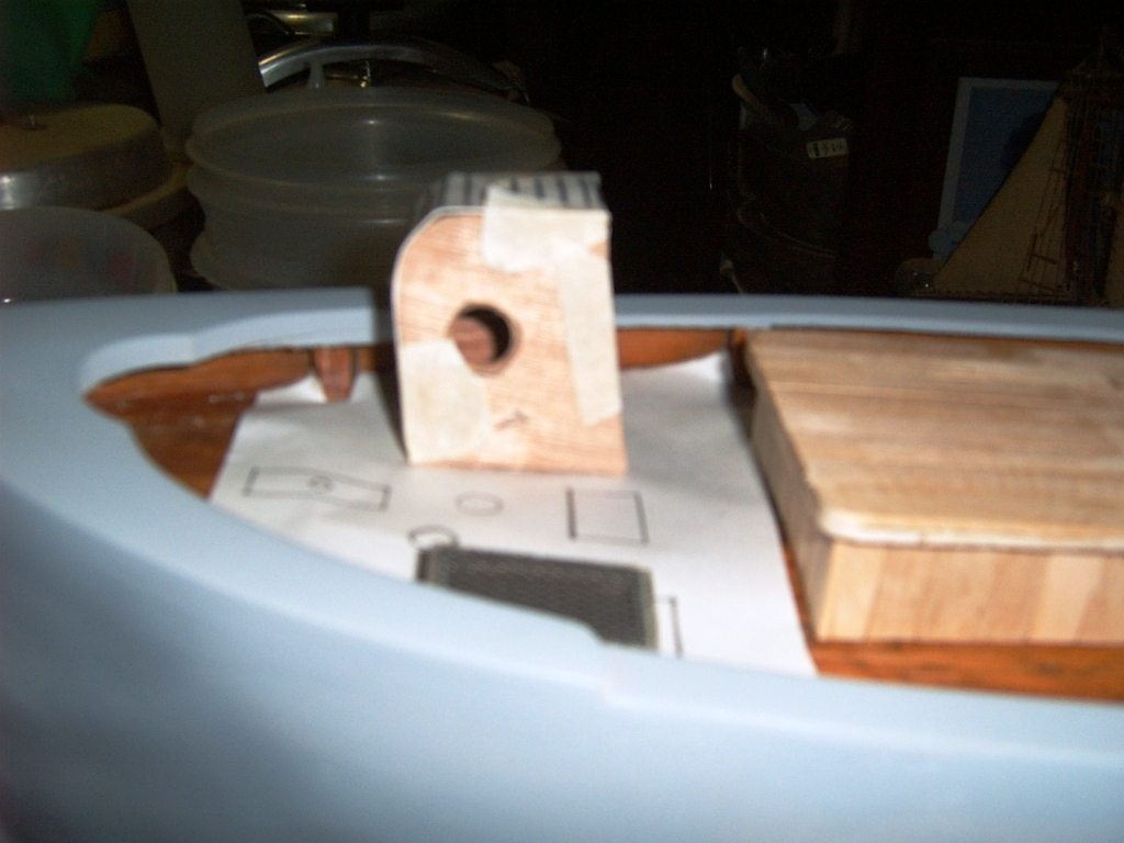

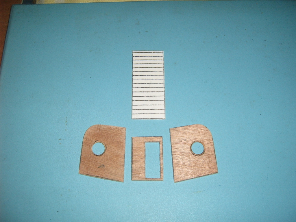

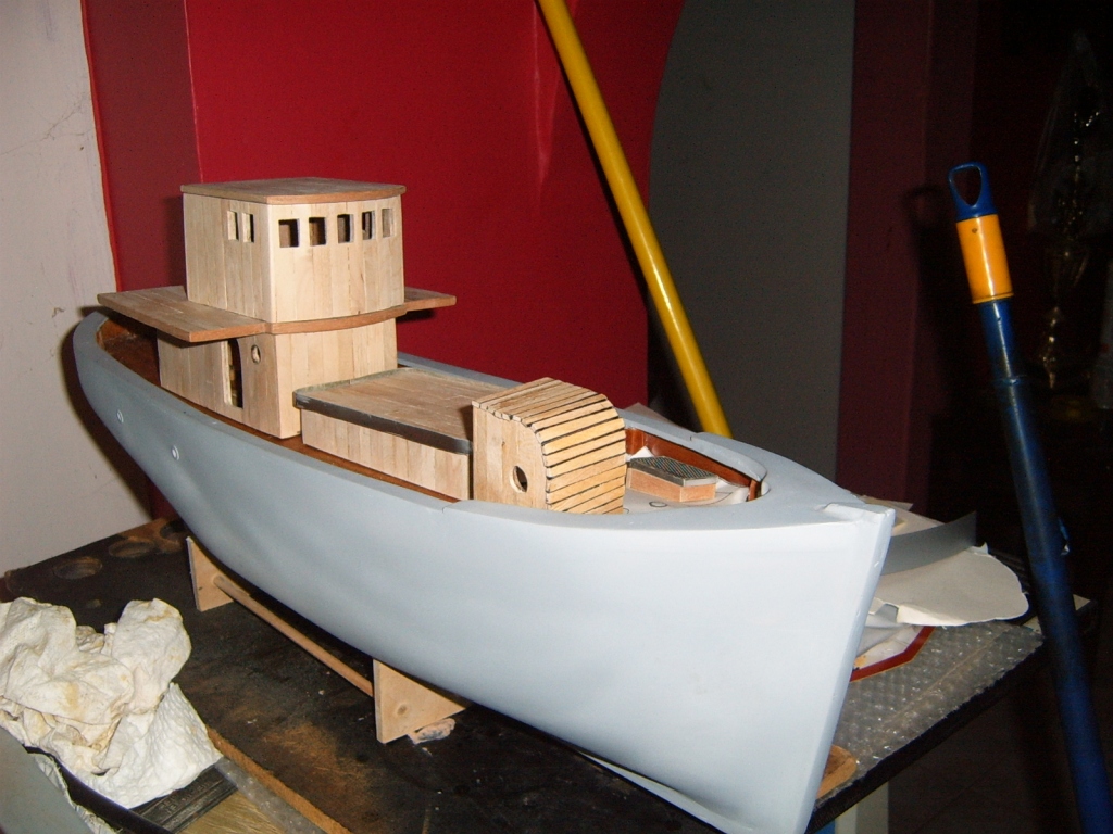

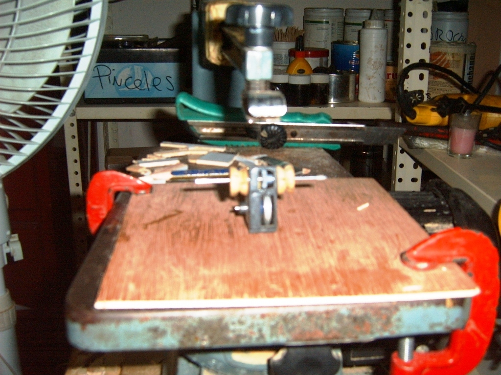

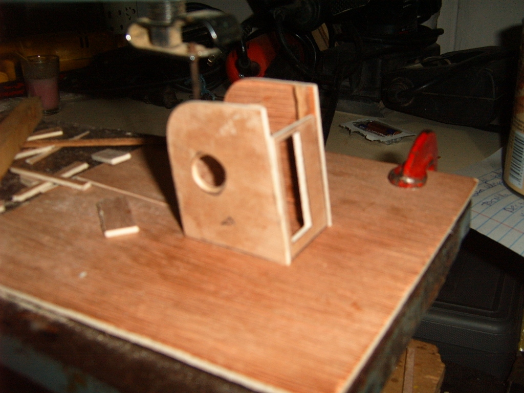

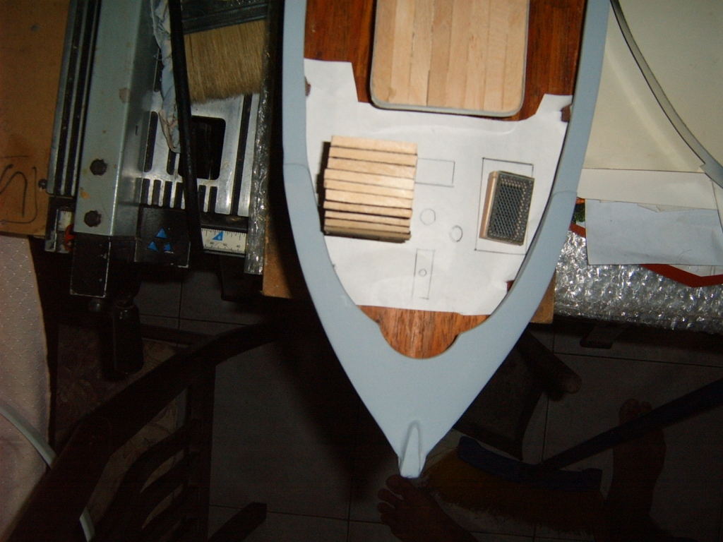

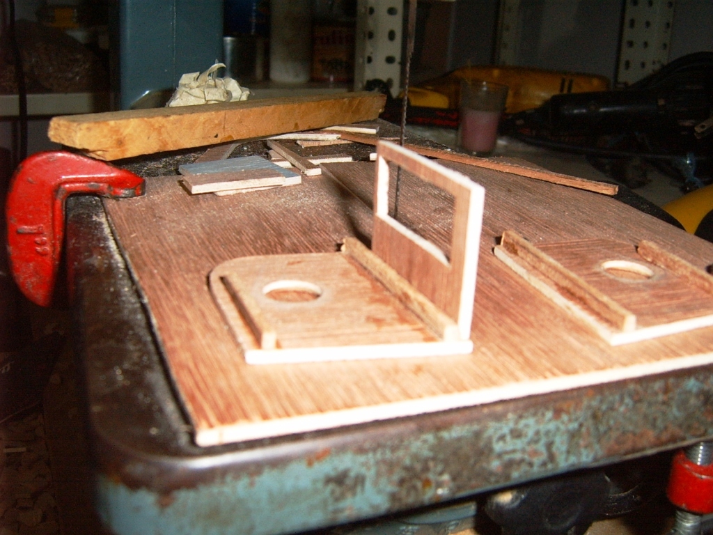

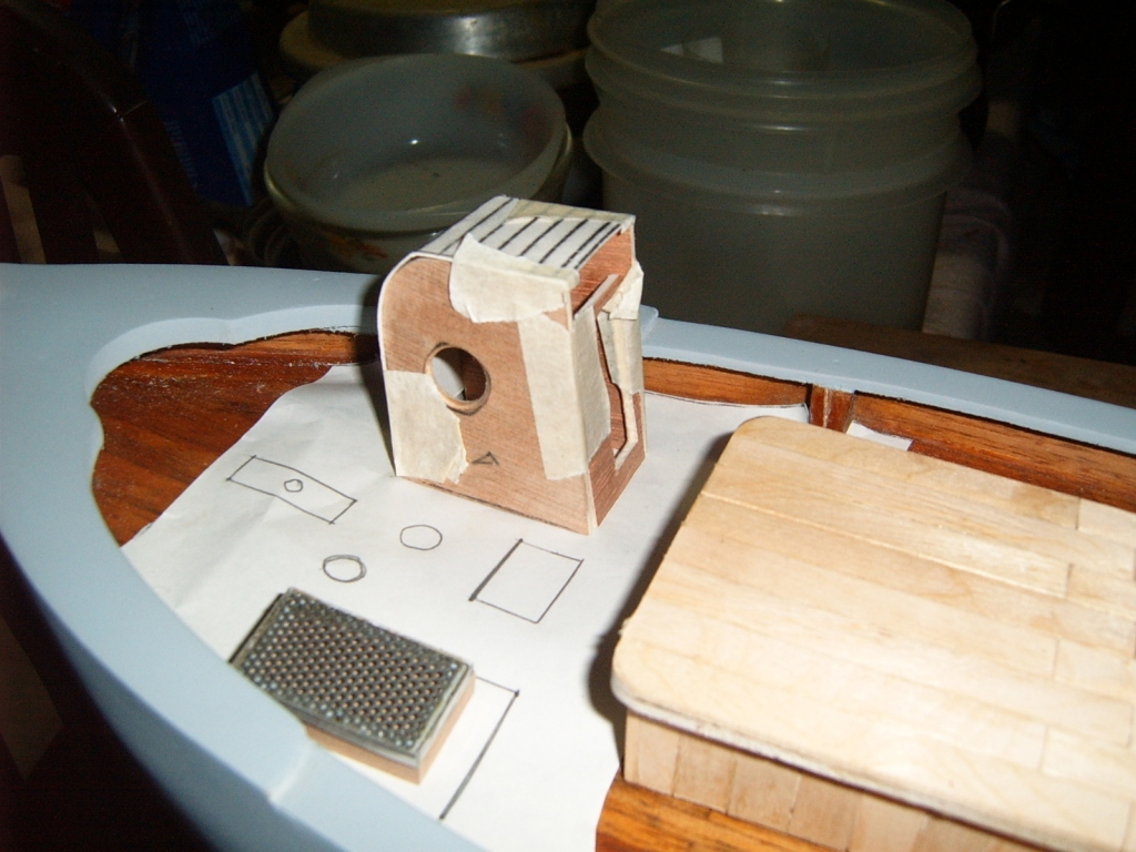

Bueno hoy tan solo me dio chance de cortar y armar para presentar solamente parte de la entrada a la bodega...
:wink: :wink: :wink:

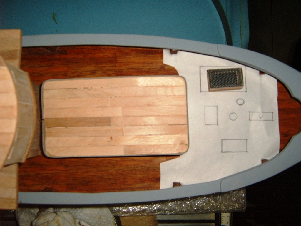

realmente la entrada a la bodega va aqui, en la parte izquierda no cuadra muy bien no c porque, asi que la dejare aqui y la ventilacion a la izquierda..

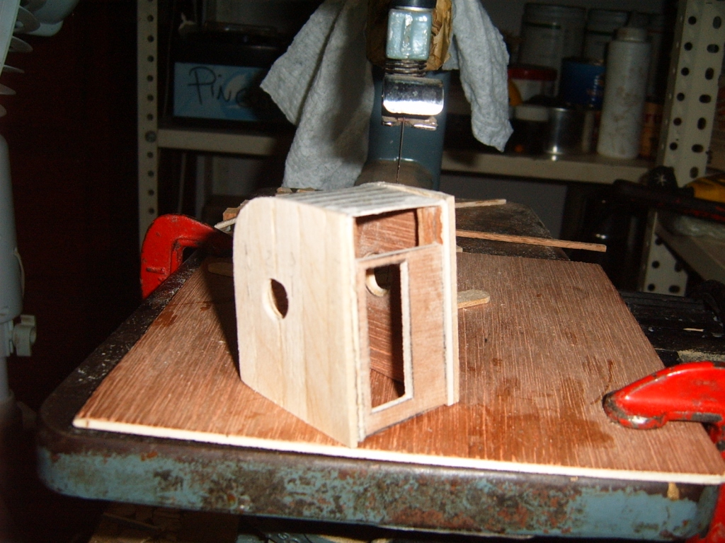

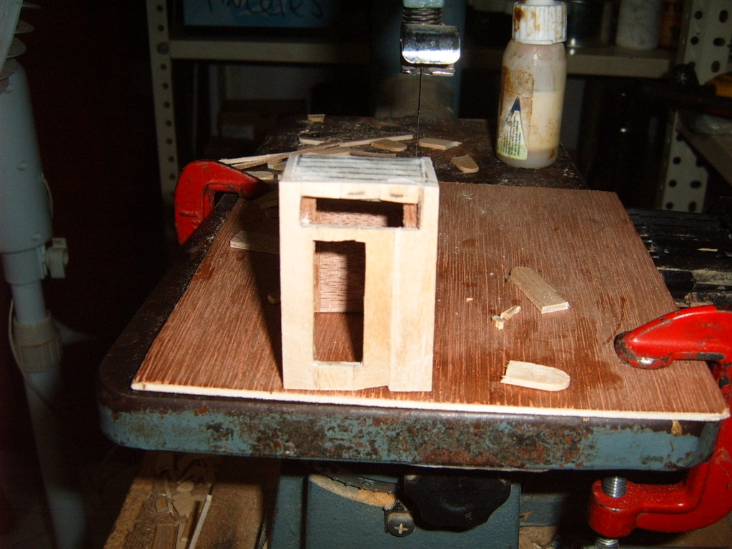

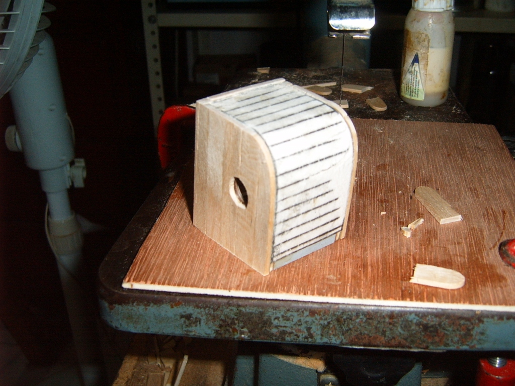

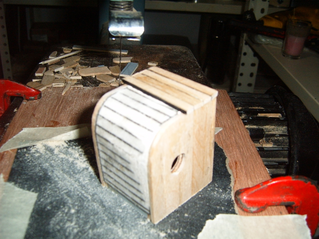

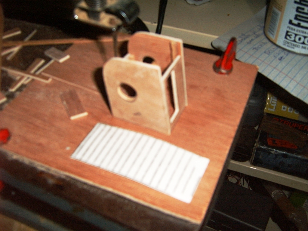

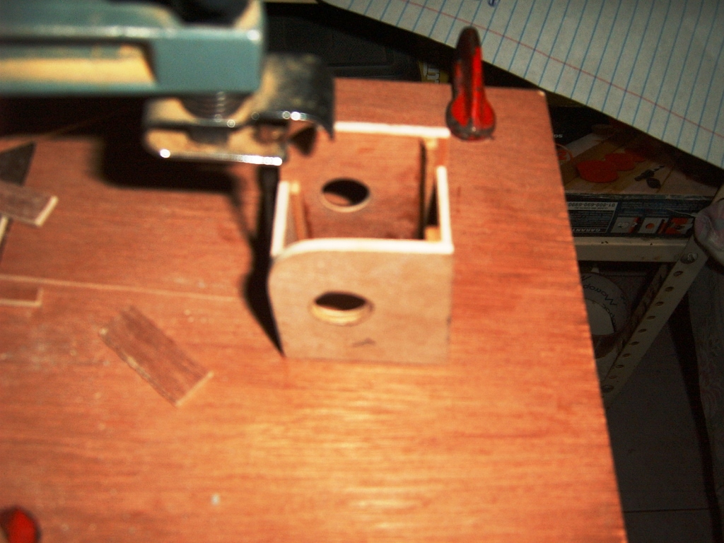

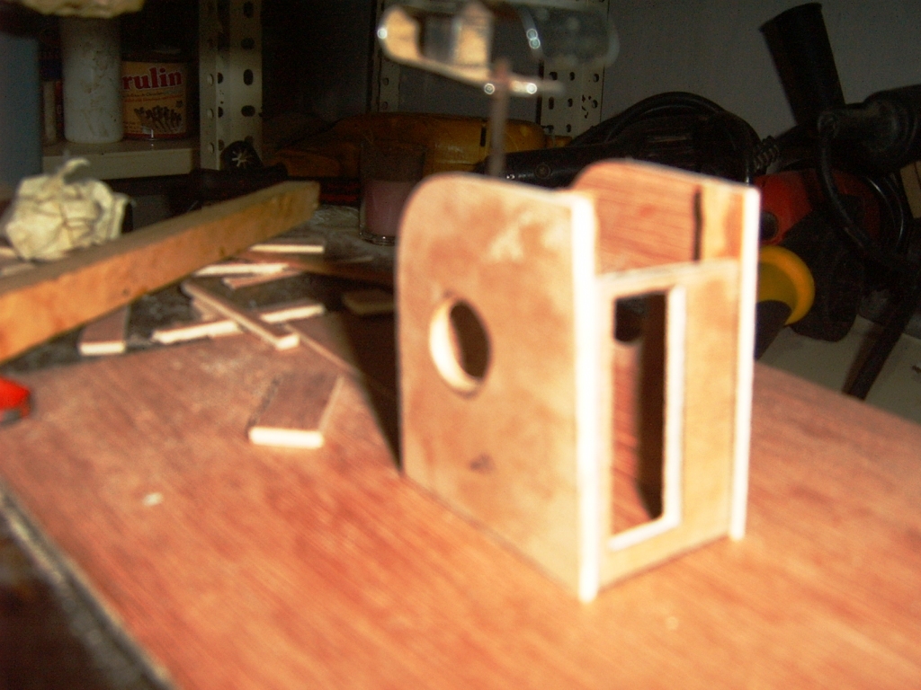

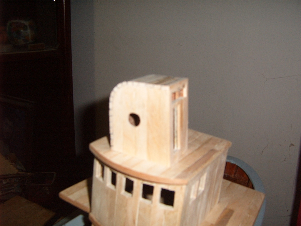

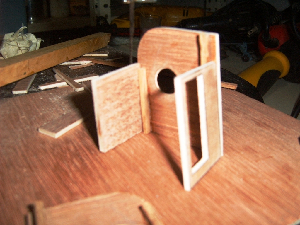

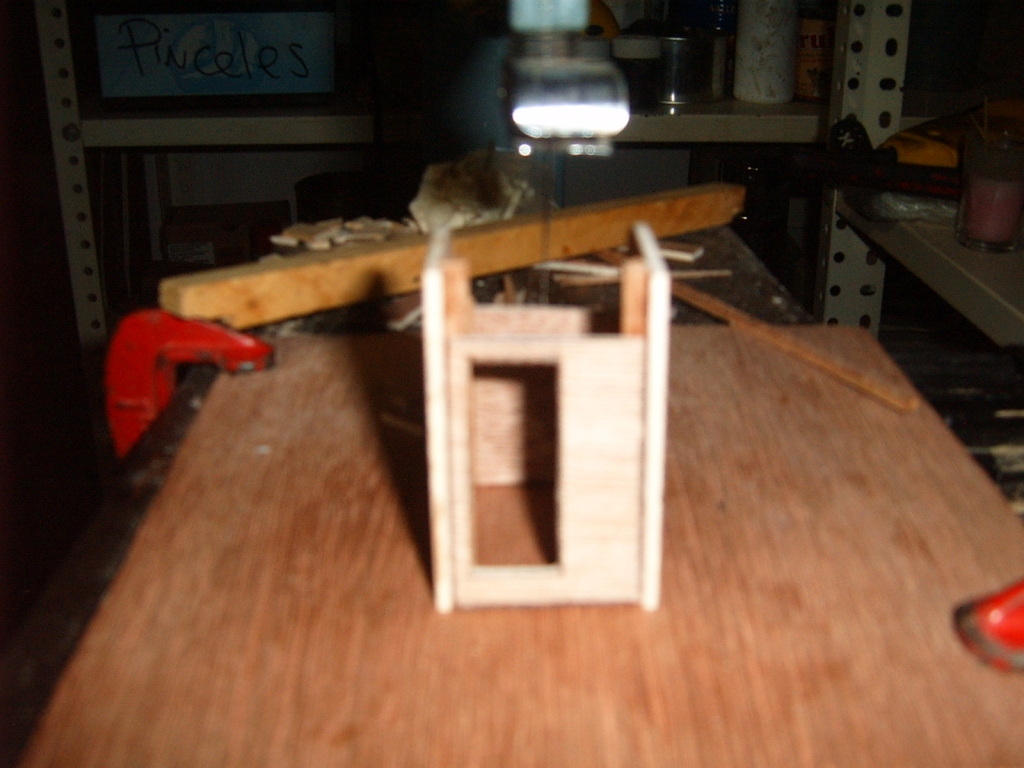

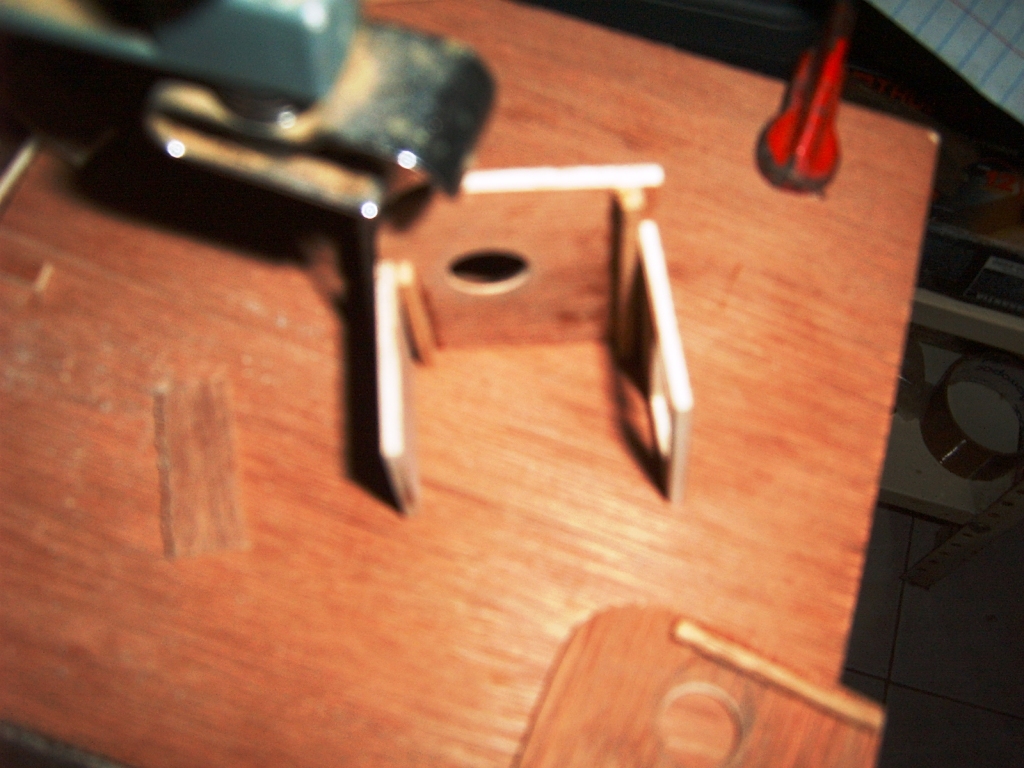

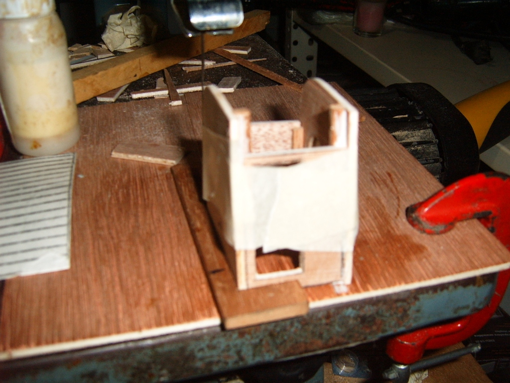

empiezo a pegar la entrada a la bodega, coloco listones en su parte interior, para poder pegar las paredes entresi,,
dejo fotos,,

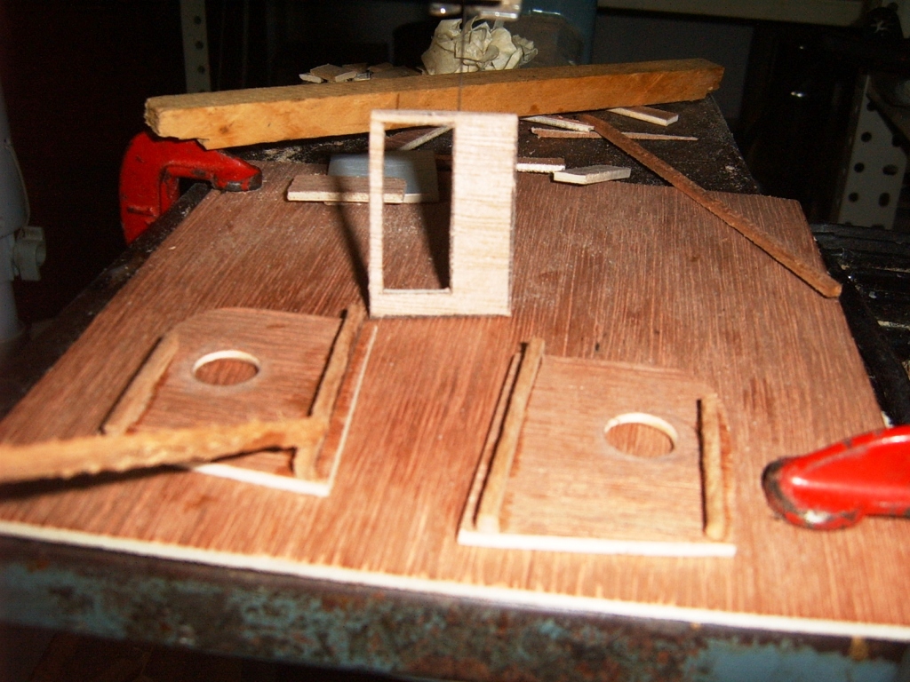

para armar la entrada a la bodega, le coloco por dentro  a la pared del mamparo unos listoncitos..
pegados con colbon,,

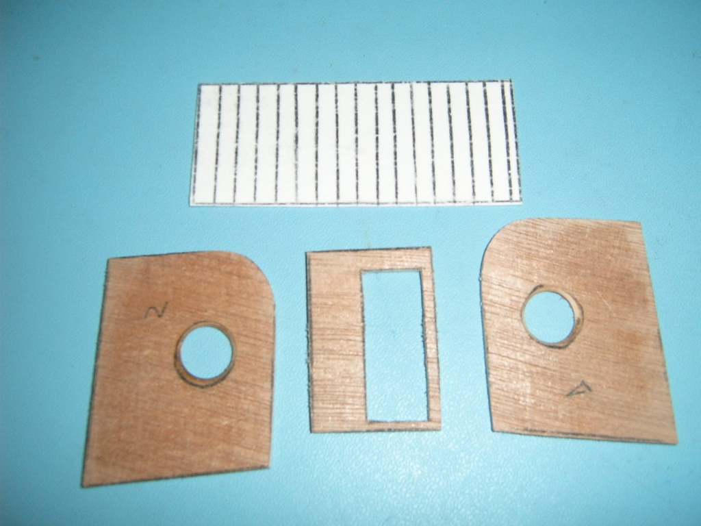

Re: Pesquero "Artur"

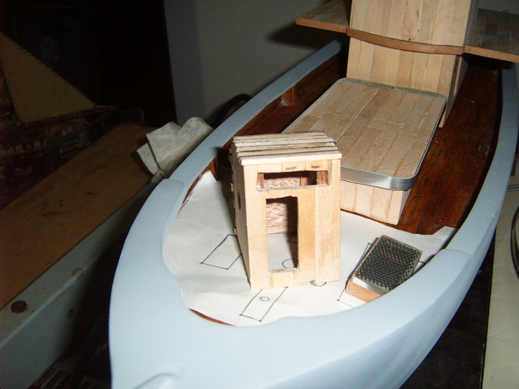

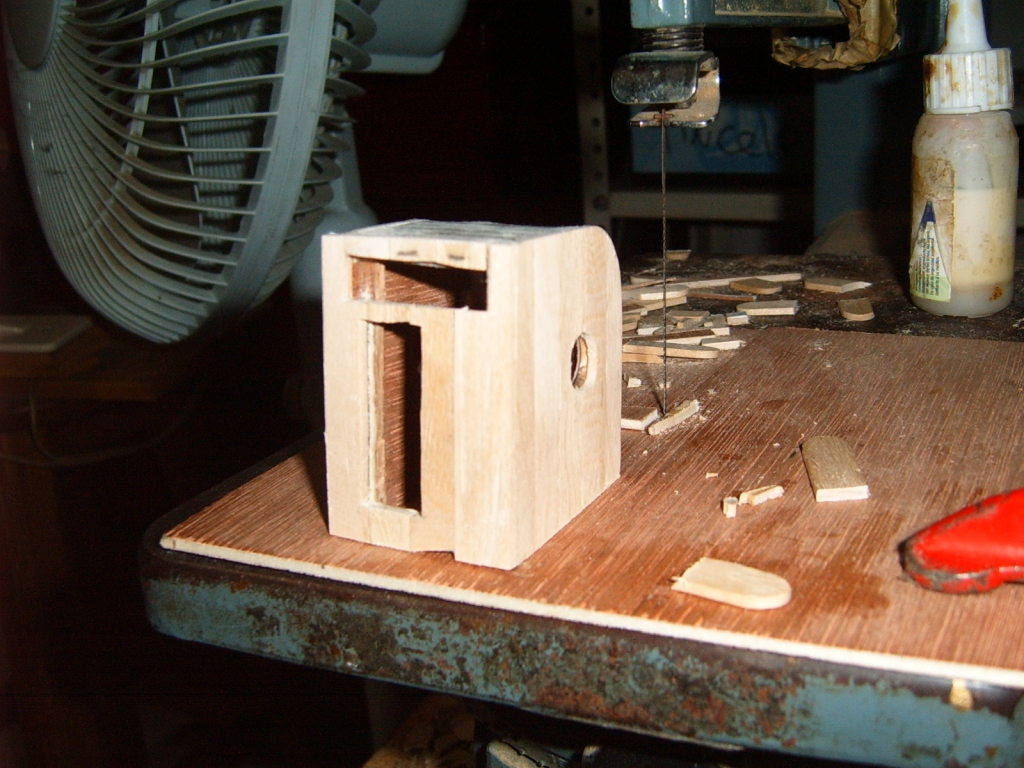

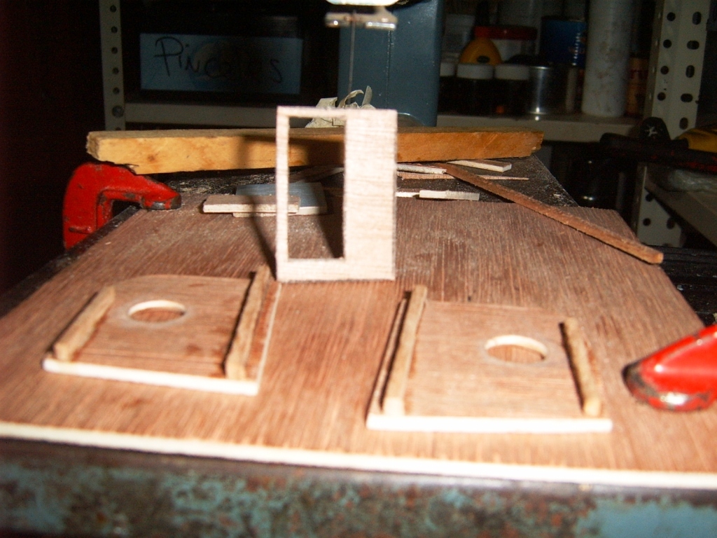

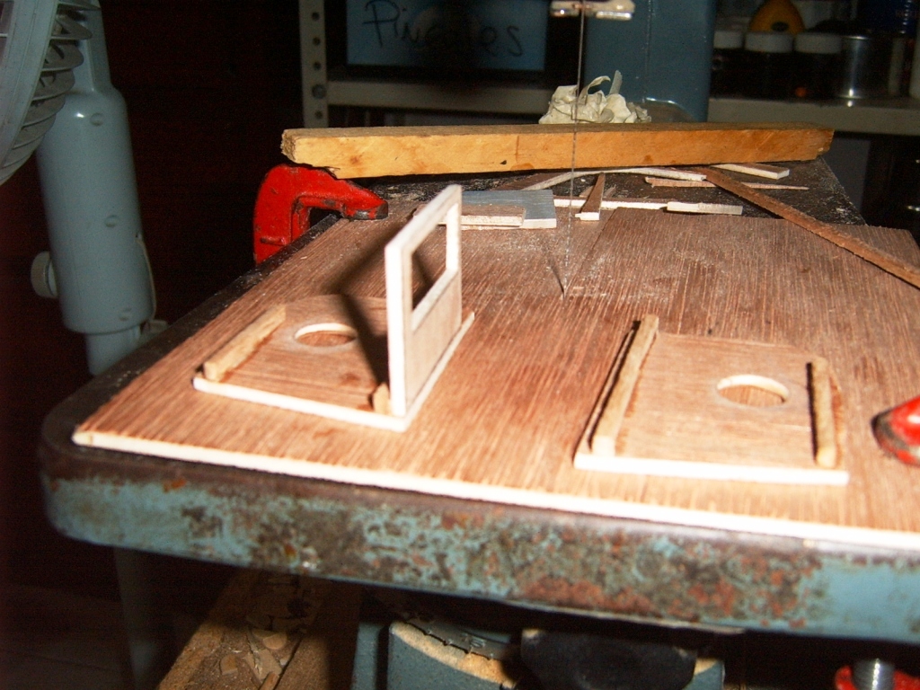

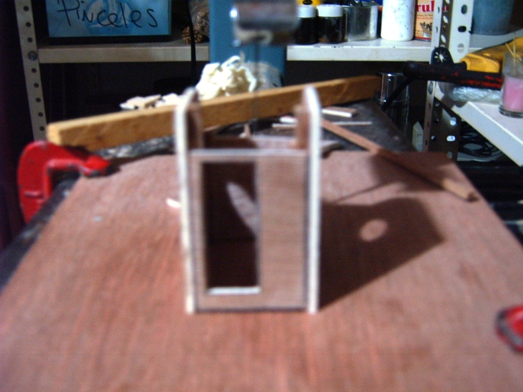

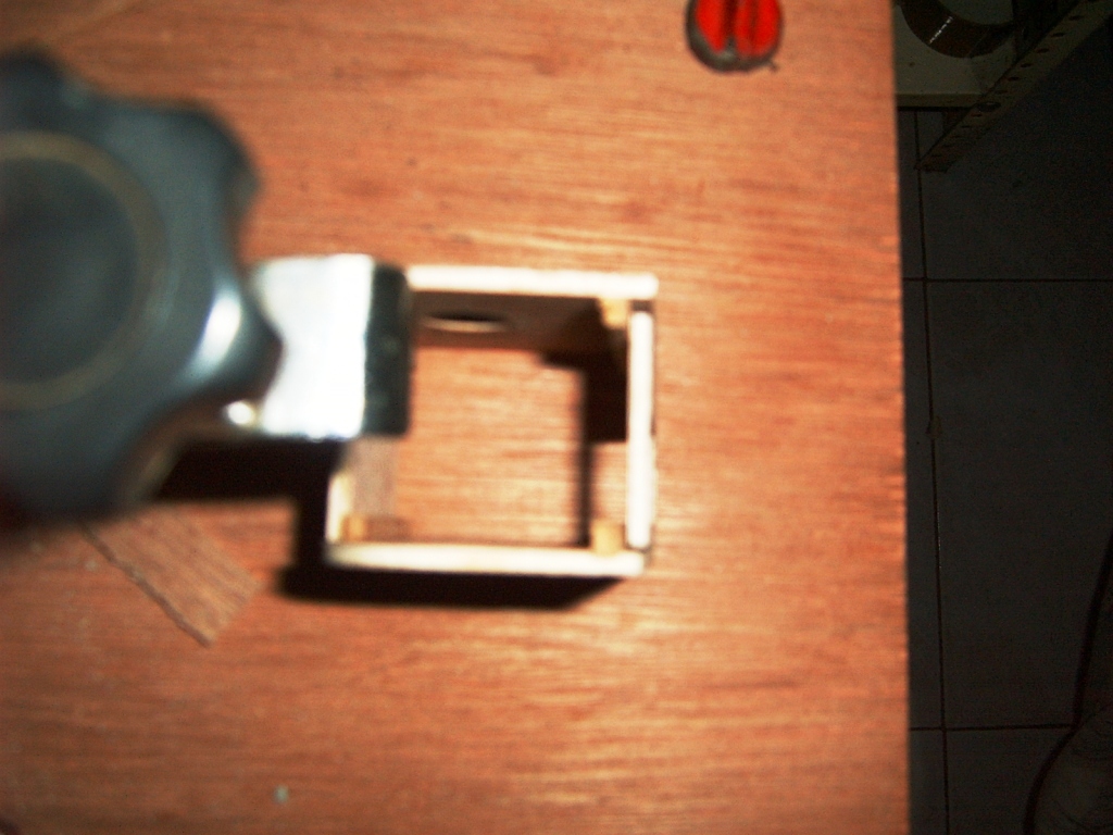

atras le agrego una tablita del ancho de la puerta, para poder armar el cuadrado.... que seria la entrada de bodega... pego con colbon y sujeto con cinta.. y coloco escuadra...
al pegar le coloco una escuadra pequeña que hice de madera, para que me quede derecha, osea todos los angulos de 45º

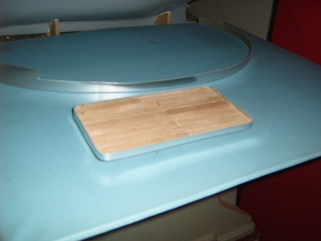

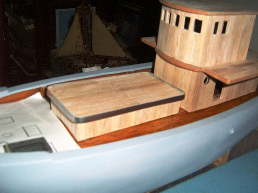

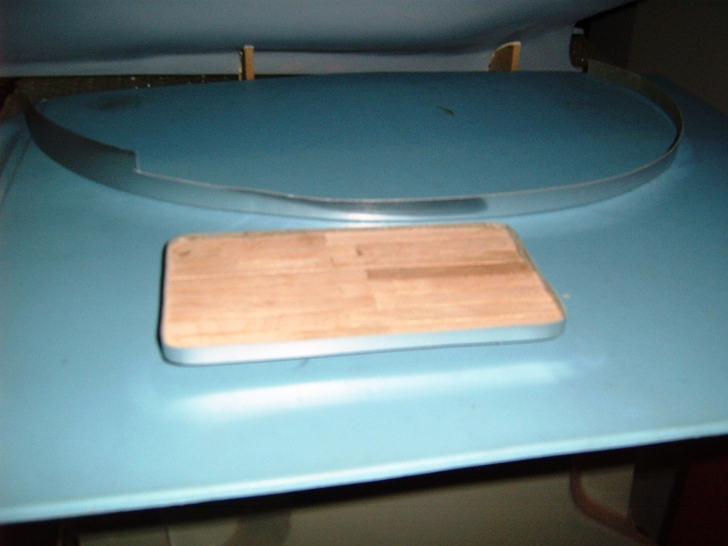

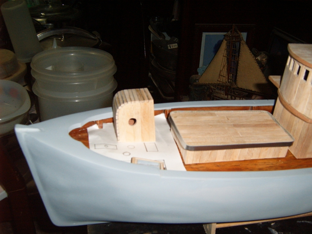

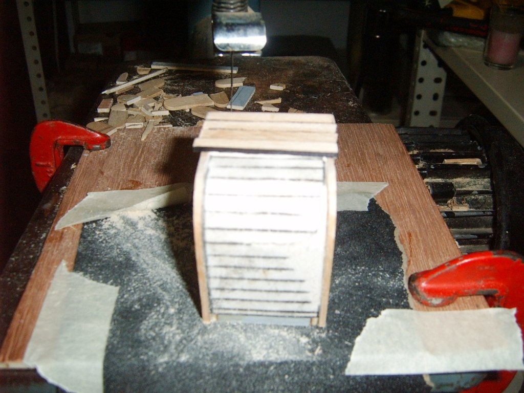

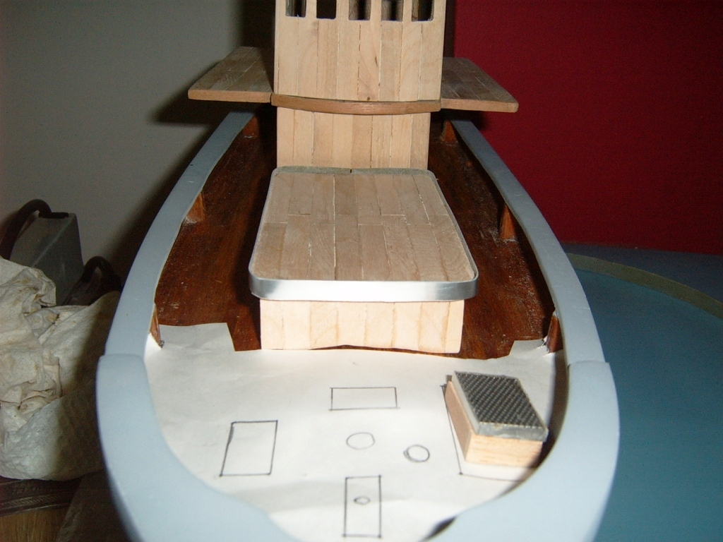

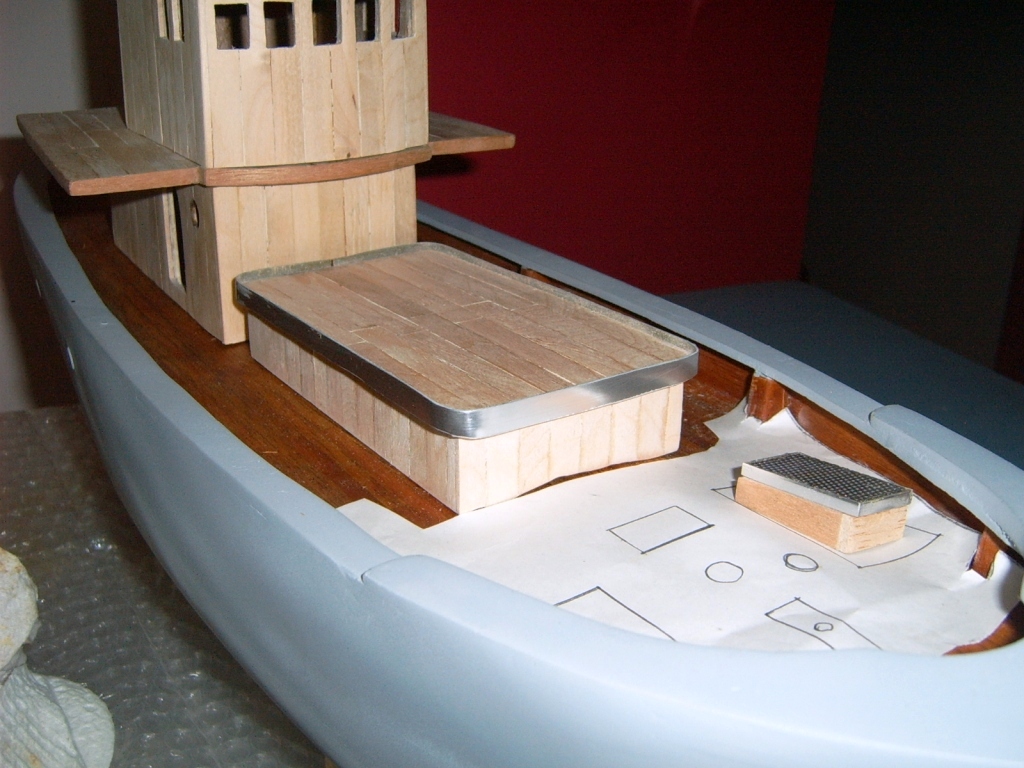

aproveche y forre el borde de la cava de almacenamiento de pescado, utilice un trozo de una tira de aluminio, c le dice tapa canto, que sobro de las puertas que hice, las utilice para hacer las franjas, asi que me gusto el material para usarlo en la cava y borde de la ventilaciond ela bodega.. se pea con pegante de contacto..
dejos fotos......... :lol: :lol:
Mensajes: 6496

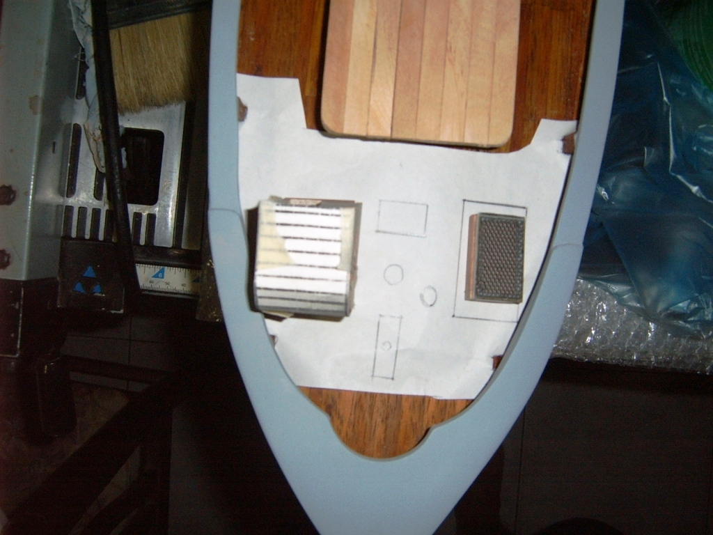

con la ventilacion, queria aclarar que en el plano original y fotos del modelo la ventilacion esta ubicada en estribor (izq) del barco, pero en los planos que tengo aparece a babor, a lo mejor un error al imprimir el plano, pero creo que lo dejare asi, de todas formas no cambia el modelo y seria algo diferente a los demas "Artur"..
Hola Maquinilla, si en efecto me equivoque al escribir, el lado Izquierdo del barco se le denomina Babor y el derecho pues estribor, en las fotos del "Artur", la rejilla de ventilacion esta ubicada a babor y la entrada al deposito o bodega esta a estribor, pero en estos planos que tengo, estan ambas invertidas, que pasa no c porque pero tambien deberian cuadrarme asi invertida, pero la entrada a bodega para babor no cuadra bien sobre la cubierta, y si la cambio a estribor si me encaja bien sobre la cubierta, por lo tanto la dejare tal y como esta en las fotos el "Artur" original, asi que los amigos que ,le envie los planos, tan solo tienen que invertir los planos al momento de marcarlos para que queden identicos al original....
saludos...
Gracias por la correpcion maquinilla.. :wink: :wink: :wink:

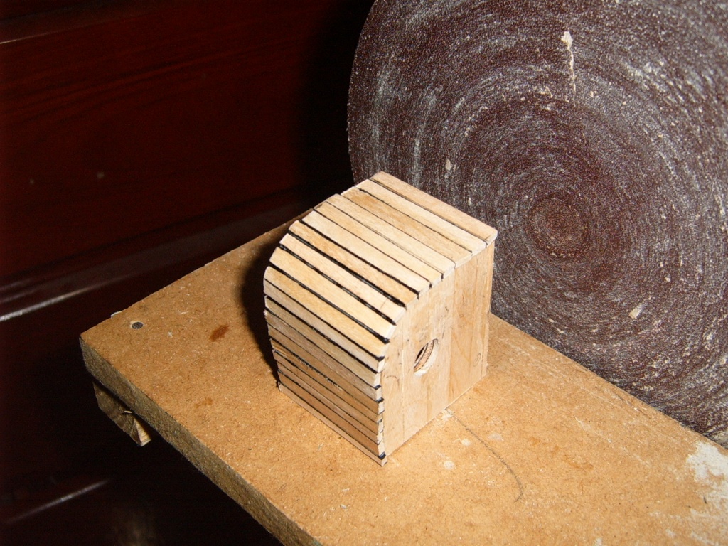

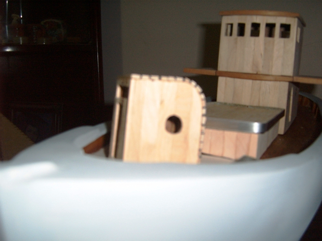

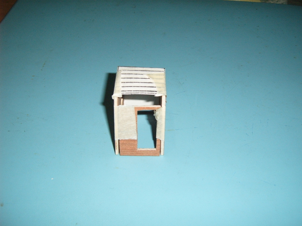

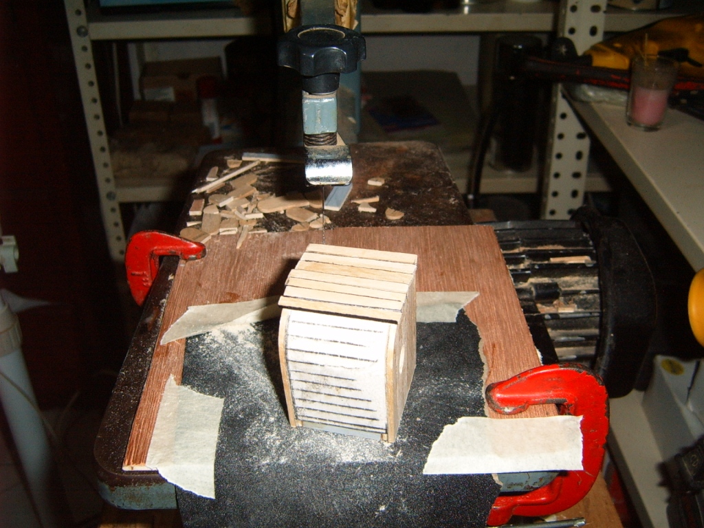

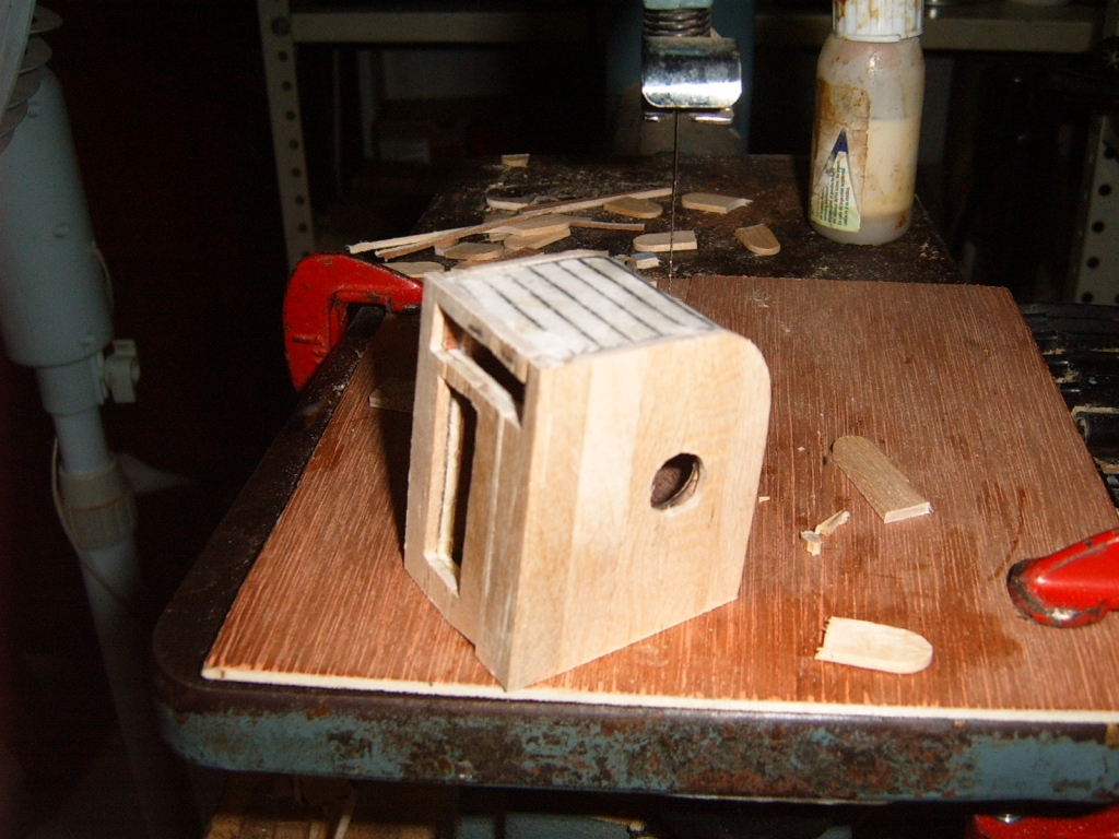

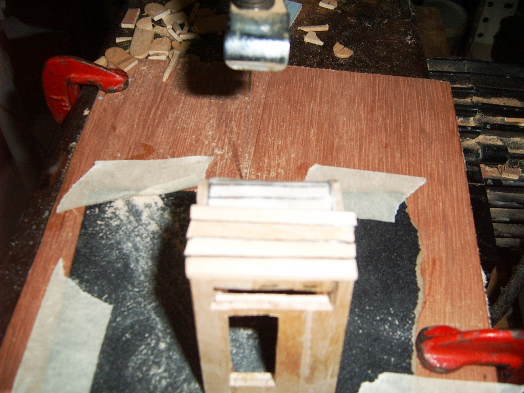

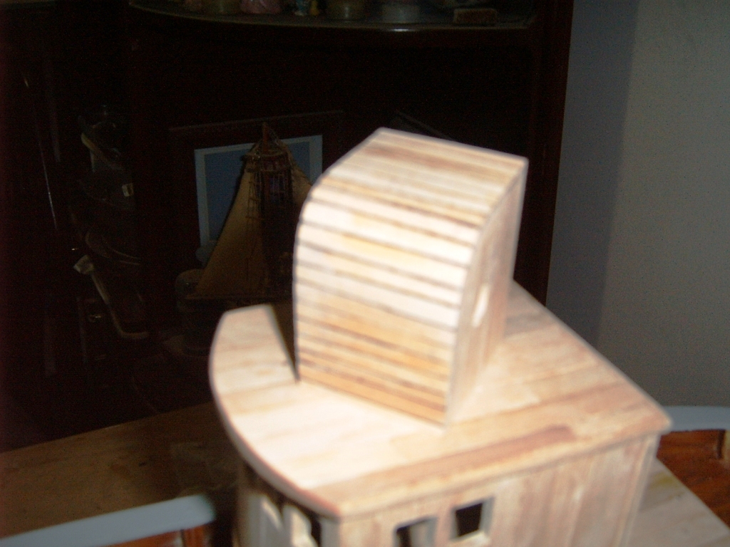

forrado y techo.... :D
Mensajes: 6496

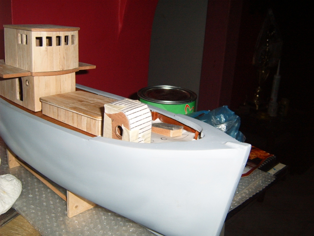

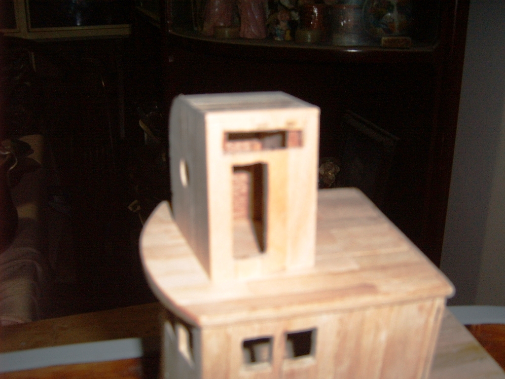

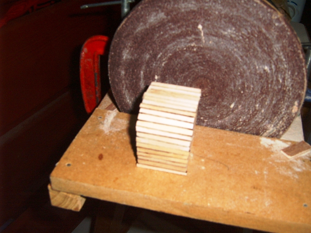

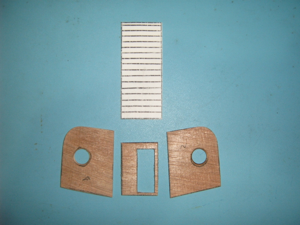

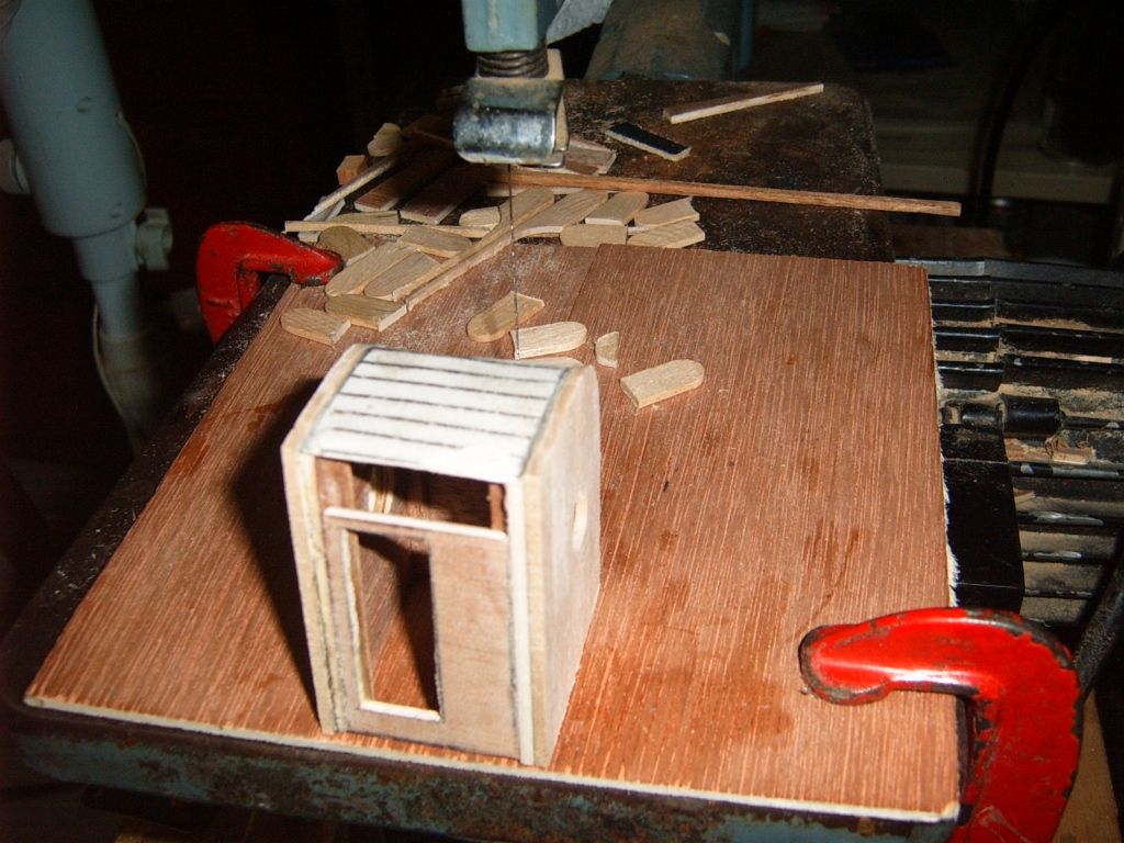

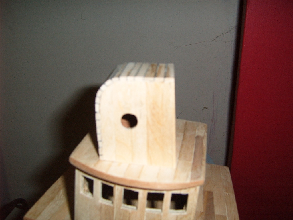

sigo con el forro de la entrada a la bodega, luego de forrada, lije el exceso, en su parte delantera, mas especificamente encima de la puerta deje una abertura, donde colocare una ventilacion, hecha tambien de la parte de proteccion de la corneta...

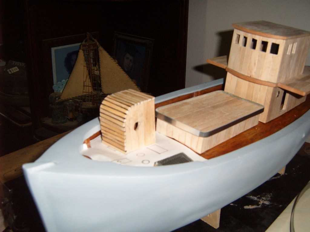

no c aun, pero estoy que repito o hago nuevamente la entrada a bodega, ya que como la forre me quedo un poco ancha, segun el plano, mas o menos 10mm, :evil: :evil: :evil:
Mensajes: 6496
repetido :wink: :wink: :wink: :mrgreen:

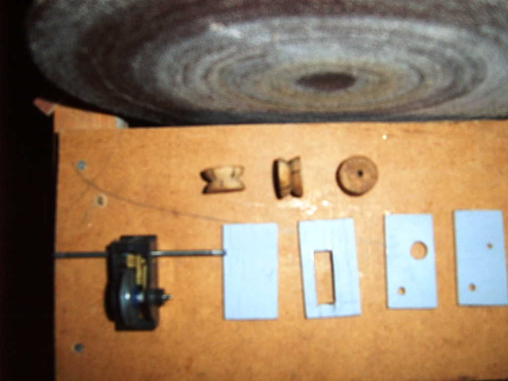

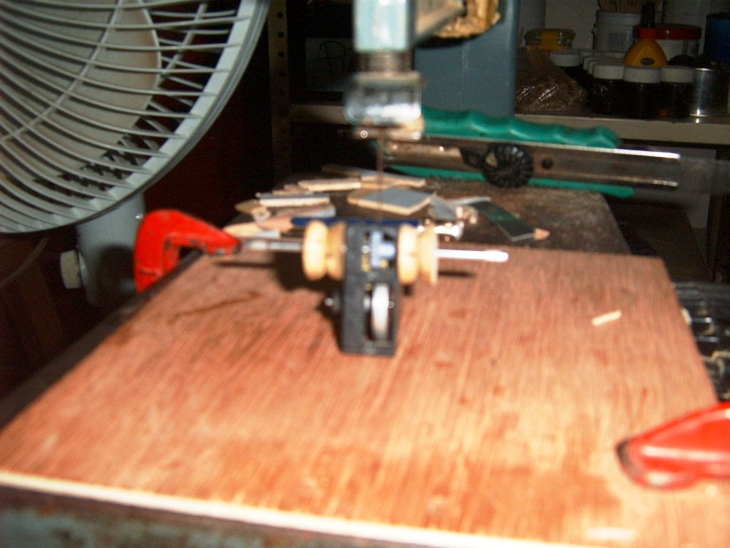

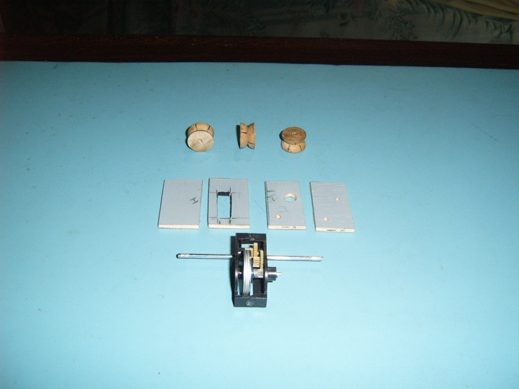

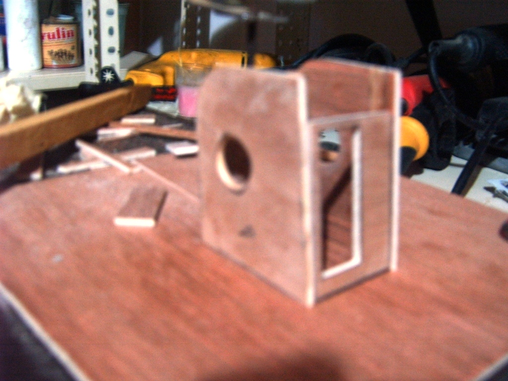

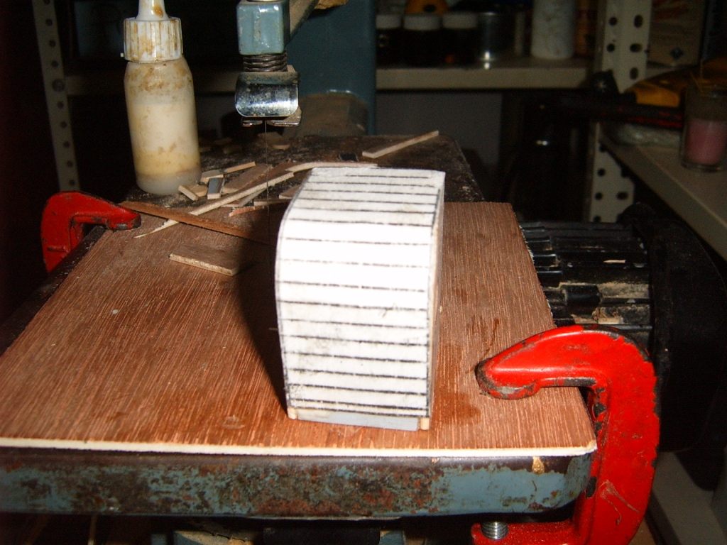

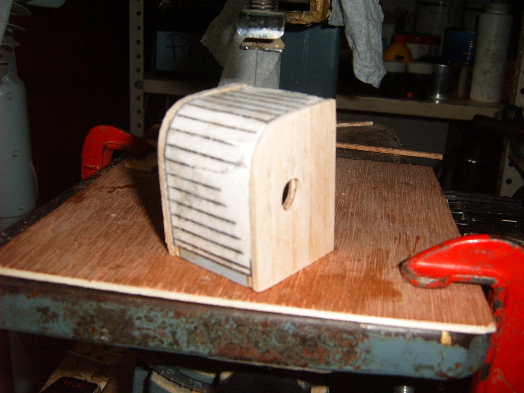

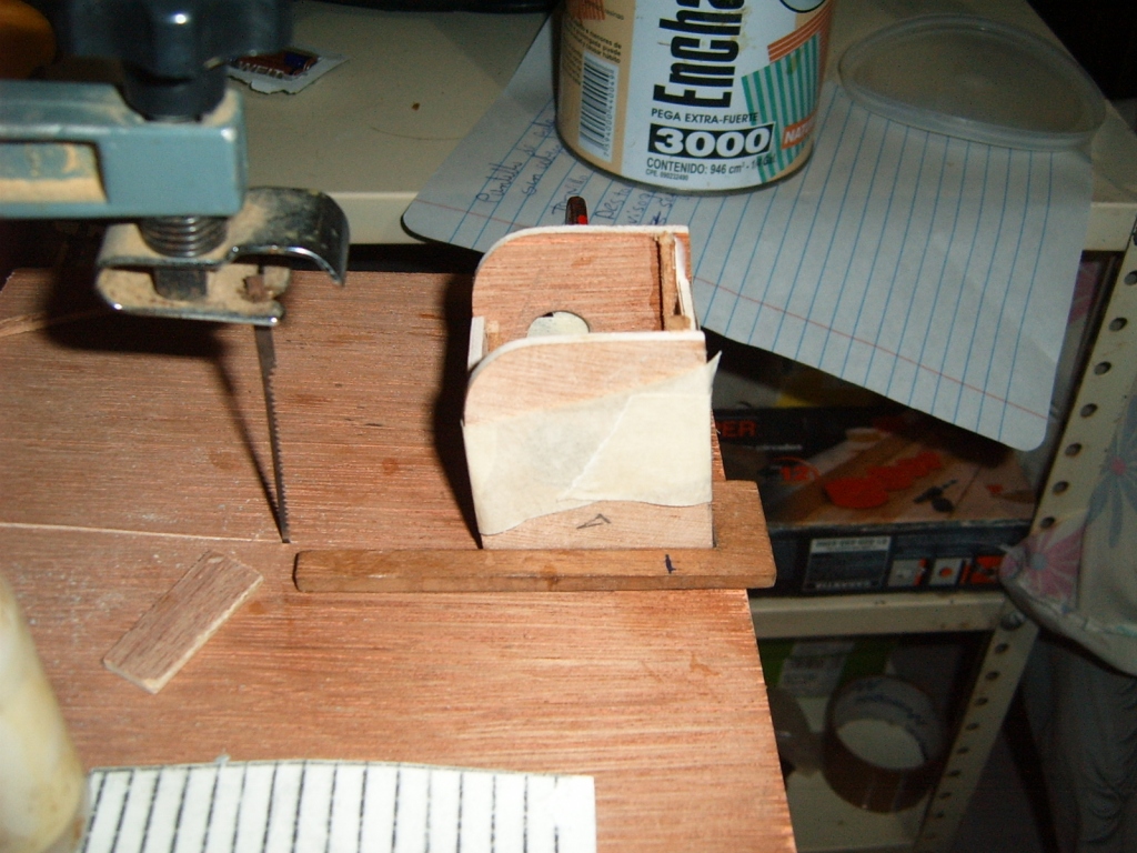

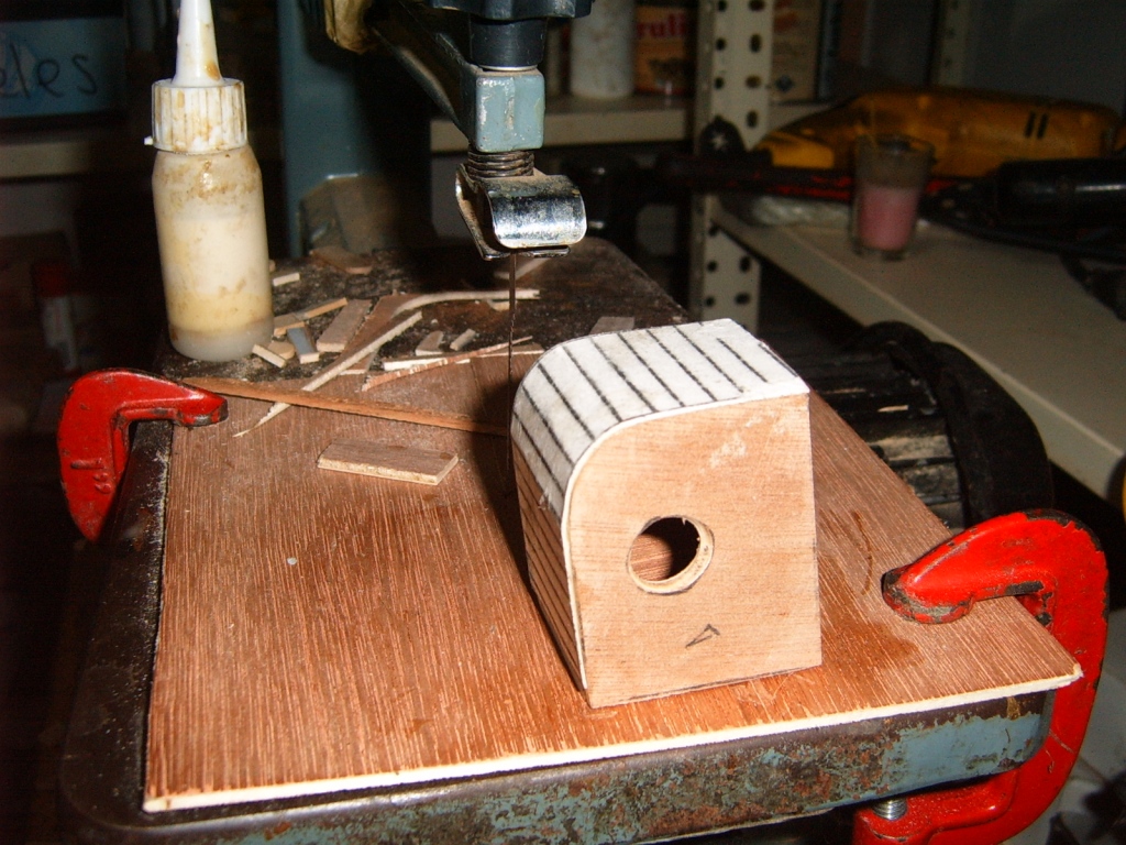

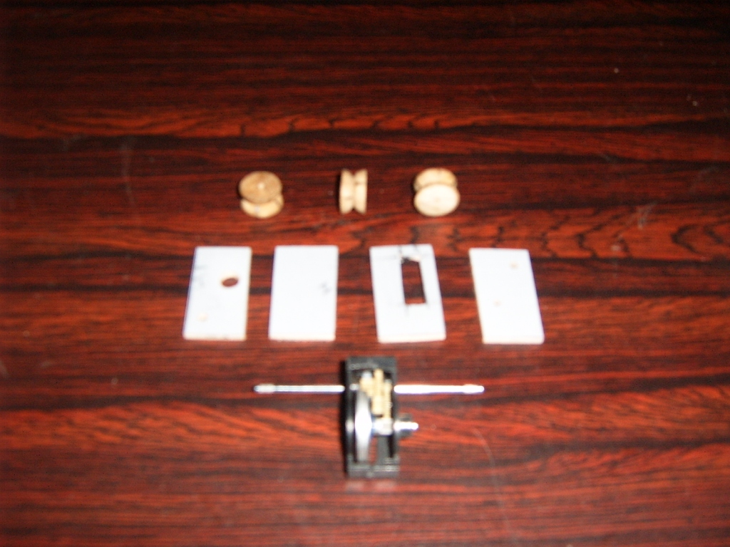

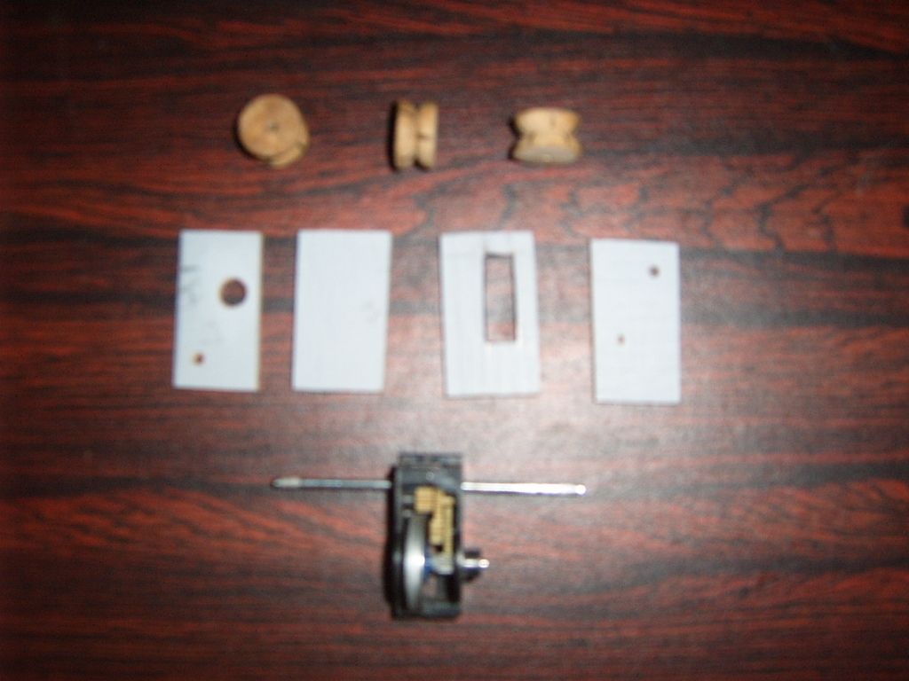

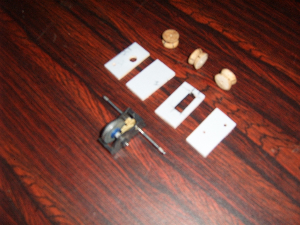

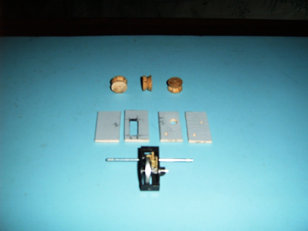

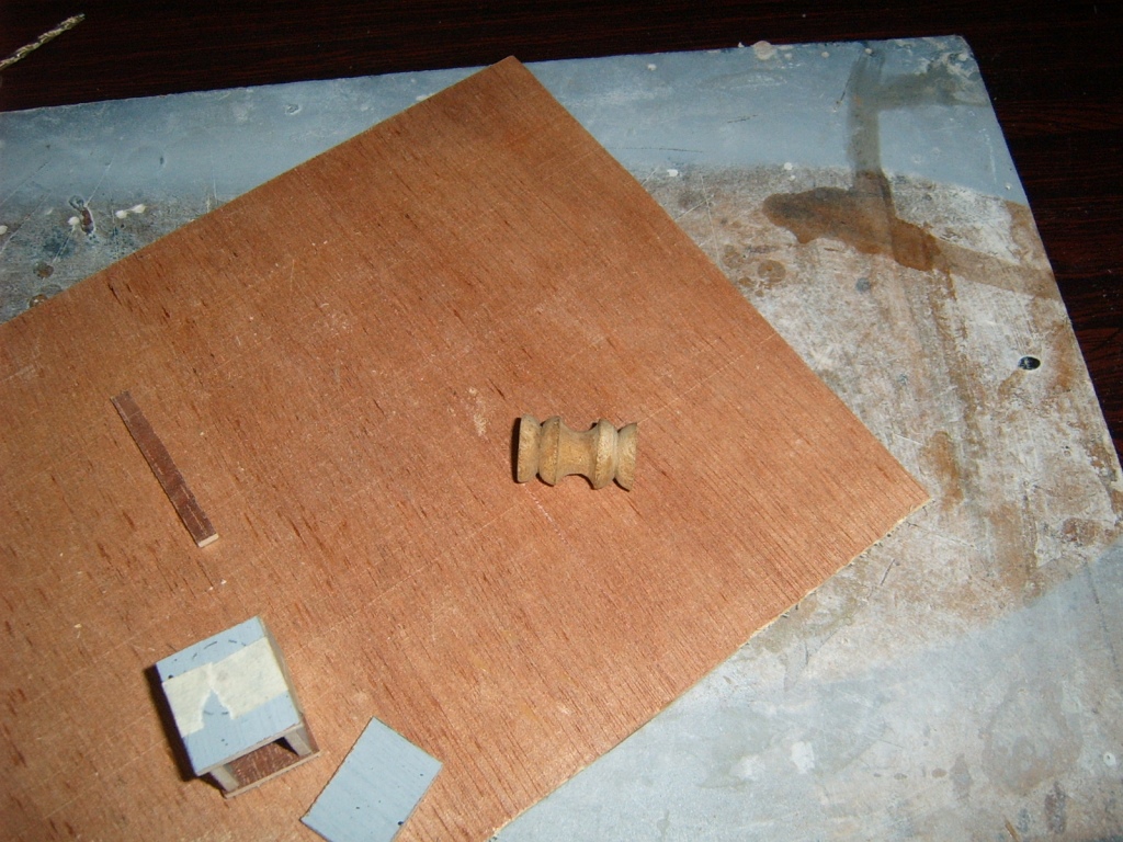

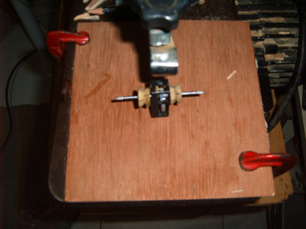

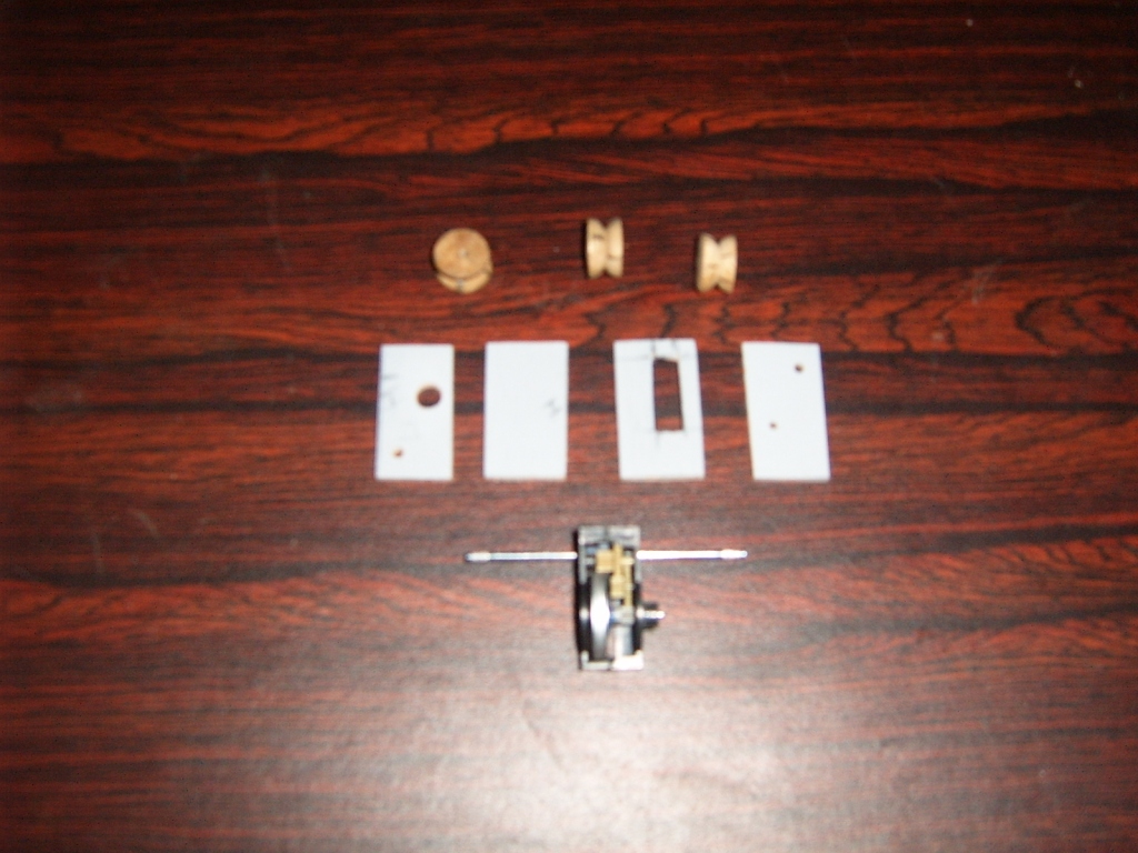

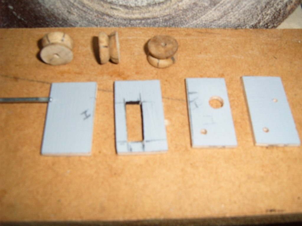

voy a colocar las fotos de los avances que llevo en la maquinilla, tambien tengo problemas un poco con la escala, de verdad ya las partes pequeñas se me dificultan para agarrar y se me borra la vista, pero bueno hay empece a hacerla, mecanica, no pude colocar motor, ya que no vale la pena por el tamaño, lo guardare el motor mas bien para el Hesperides que tengo en proyecto para el proximo 2011, pero si le coloque un mecanismo de coche de juguete, ..... :arrow: :arrow:
dejo todas esas fotos, ya que me dio lidia ayer tomar y unas sirven otras no, pero para que se hagan una idea de lo que sera la maquinilla..
