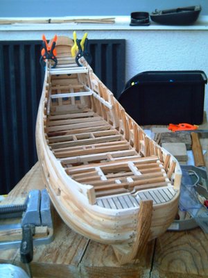

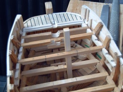

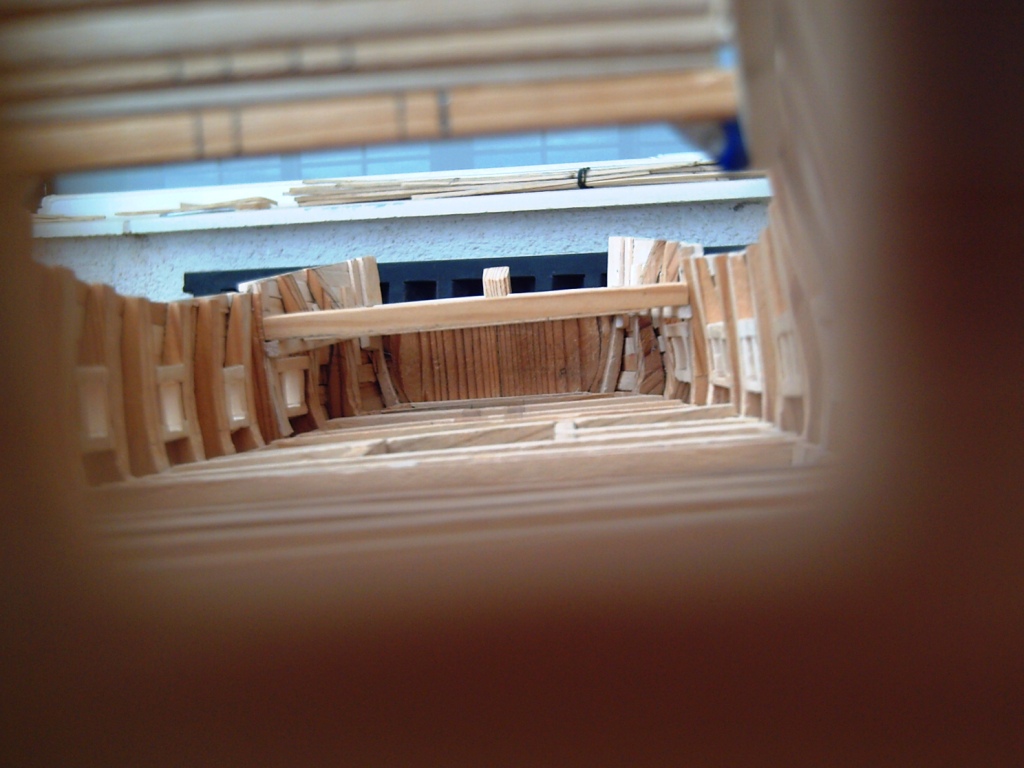

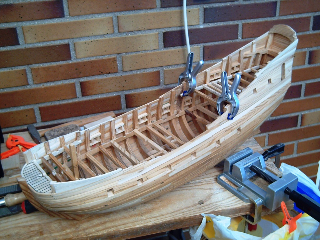

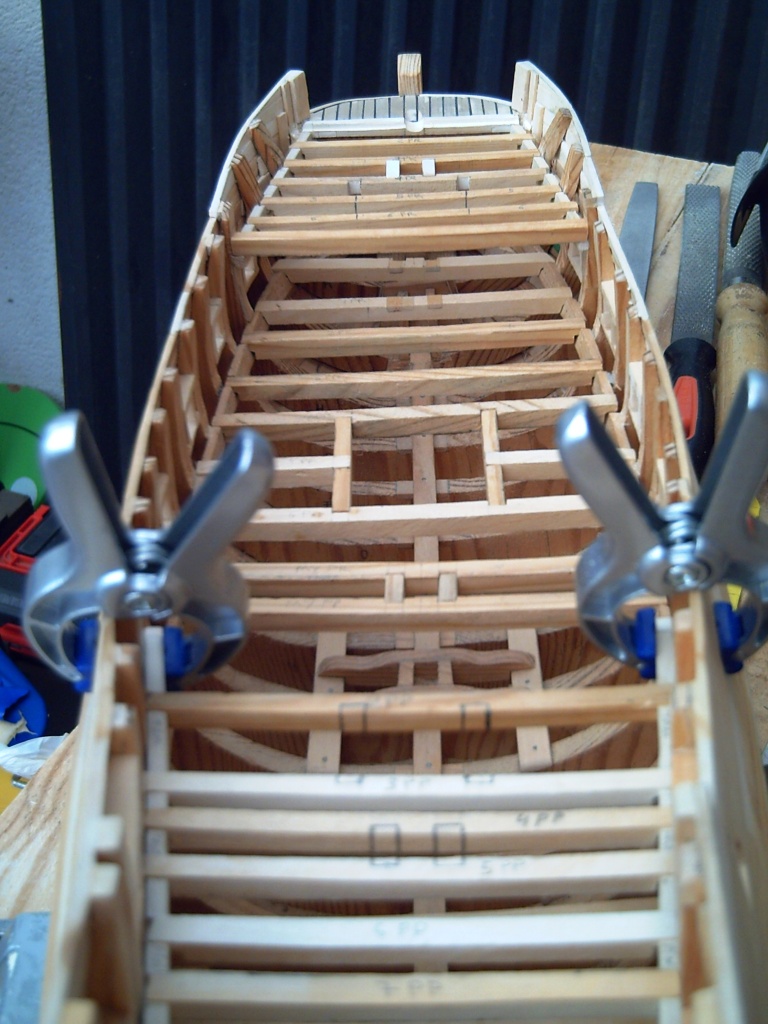

Bueno, después de los 8S y sopesando que no estoy al nivel de lo apreciado en nuestras reuniones, seguiré con la arquitectura teutona...
Si observáis en la primera foto que os pongo, decidí más por pereza y por comodidad que por desconocimiento, tapiar la parte de proa para que cogiera más resistencia, aunque me he estado arrepintiendo un poco. En ella aparece una curiosa imagen de la cubierta de baterias con sus troneras, enmarcado por el bao del castillo de proa. La foto está tomada a través del guardatimón de estribor.
Otra toma desde la toldilla, cogiendo toda la estructura en rosca, donde podemos distinguir la boca del combés y por debajo la carlinga del palo mayor.
En las dos últimas fotos aparece una prueba de colocación del abitón para la driza del trinquete, cuya viga aún no muestra nada que se le parezca; la pieza irá empernada a lo largo de los baos de la cubierta del castillo de proa y de la cubierta principal, hasta la sentina para morir junto a la quilla, garantizando la fuerza y resistencia que ésta pieza tan importante necesita.

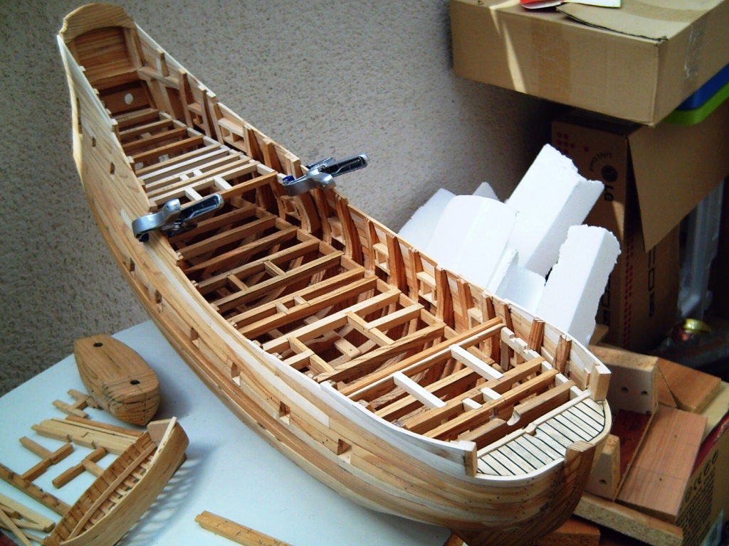

Hola amigos, bueno, pues os pongo un informe gráfico del avance parcial de la nave en el astillero, solamente para mostrar un poco cómo va su aspecto a estas alturas....

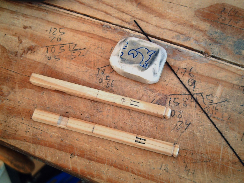

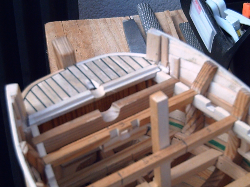

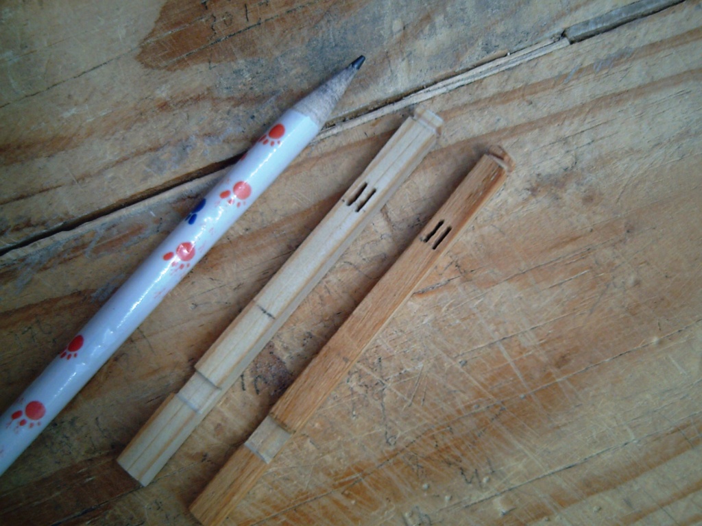

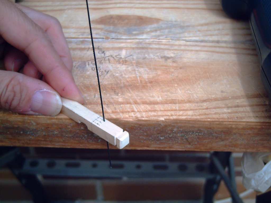

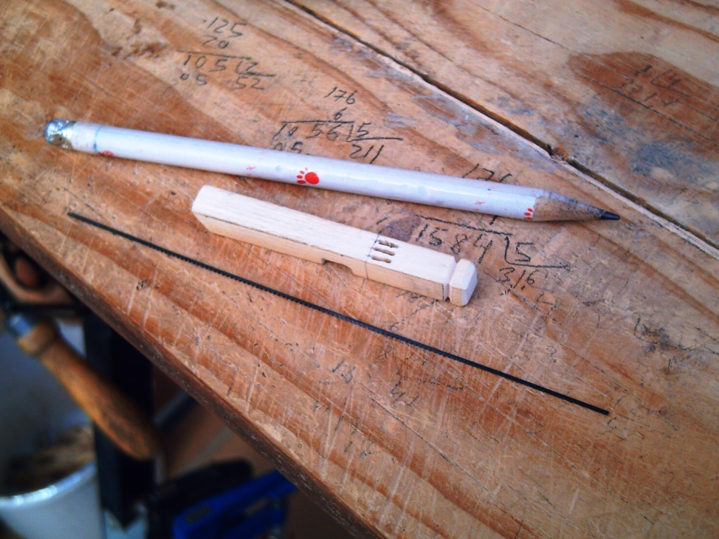

Cuando se construye un barco en arsenal, uno de los pasos que complica un poquito sus procesos, son las piezas internas, especialmente las piezas aquellas que hay que cortar, tallar, amortajar, perforar, lijar, pulir...y un largo etc.
Las piezas que yo pongo aqui son las columnas del cabillero del trinquete, y la driza del trinquete, las primeras llevan dos cajeras de 1 mm. de clara y 5 mm. de abertura, la segunda idem. salvo que lleva 3 cajeras para el aparejo real, todas están contruídas con material de cajas de frutas.
En las fotos podeis apreciar la técnica llevada a cabo para abrir los ojos, que creo que no requiere muchas explicaciones, una vez usado el pelo de sierra, se puede usar un lima de uñas recortada para pulir, aunque yo he usado lija.
Fernando (Capitán Vernon).

Fernando, esa pieza realizada a pulso, yo no estoy seguro de ser capaz de hacerla y es que estoy mal acostumbrado a las maquinas.

Hola Tomás, muchas gracias y perdón por la demora en contestar el hilo, llevo un mes y unas fiestas de locura, y casi no he parado. El misterio de la pieza, en éste caso una columna de driza estaría en los ojos de la cajera, han salido pasables, pero practicando la técnica como en la foto, creo que es posible que salga ligeramente aceptable, es importante mantener la equidistancia entre los ojos, con una madera de buena calidad creo que saldría mejor, estas piezas son de madera de cajas de frutas.
De todos modos las máquinas harían piezas perfectas, vamos a ser sinceros, quiza el único mérito que pueda tener hacerlo a mano es el placer por sentir más cerca la construcción naval a través de una artesania manual.

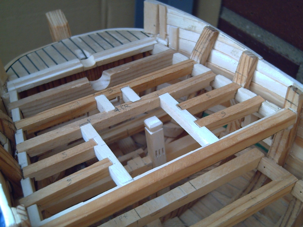

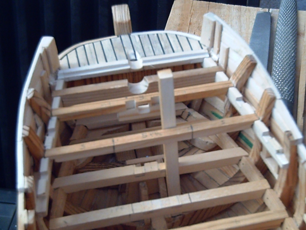

El misterio que posee un barco de estas características, como muchas veces hemos comentado, reside en sus formas, hermosas y carismáticas, con proas llenas y popas afinadas, pero en general, un casco de arsenal provoca una curiosa sensación cuando lo observamos desde su cubierta, pues parece que al mirar hacia el interior, éste es mucho más profundo de lo que en realidad es.
Las fotografías que tenéis aqui muestran la proa con su arquitectura en madera de caja de fruta, reproduciendo baos y esloras de la escotilla del castillo de proa, donde asoma la columna de driza con sus ojos, tallada en su sobrero. Delante de ésta se encuentra el paso del trinquete, y al proa del todo, los rebajes para el paso del bauprés.
Las dos restantes, a riesgo de repetirme, son dos imagenes del casco en rosca desde la amura de estribor, donde se aprecia al fondo la colocación de algunos baos del alcázar y la toldilla. La última es que tenía capricho por ponerla, porque el juego de luces y sombras me pareció interesante y la quería compartir.
