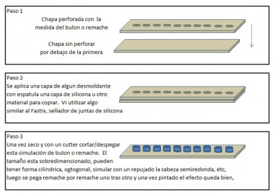

Capitan Marano
Mensajes: 864
Re: Bismarck 1:100 scratch
Mensaje por Capitan Marano »
Muchas gracias por tu respuesta, te dejo una imagen de lo un sistema similar al que explicó Axel. Vi utilizar este método en tanques de guerra, también usar una gota de cola y alguna semilla muy chicha y dejar secar, el repujado en lo que es chapa, En fin, se busca distintas alternativas a ver cual es la más fácil y más conveniente.
Saludos:
Alejandro Marano

Capitan Marano escribió:Muchas gracias por tu respuesta, te dejo una imagen de lo un sistema similar al que explicó Axel. Vi utilizar este método en tanques de guerra, también usar una gota de cola y alguna semilla muy chicha y dejar secar, el repujado en lo que es chapa, En fin, se busca distintas alternativas a ver cual es la más fácil y más conveniente.
Capitan muchisimas gracias por el dibujo explicativo.

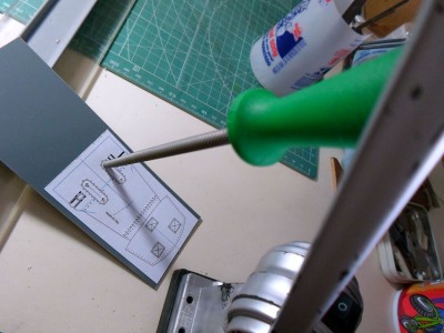

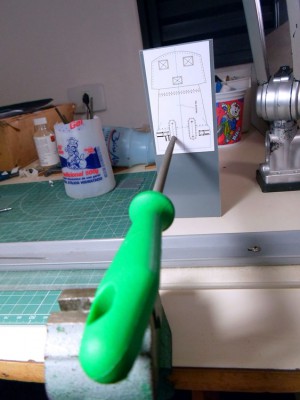

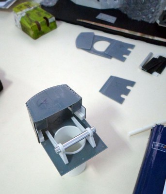

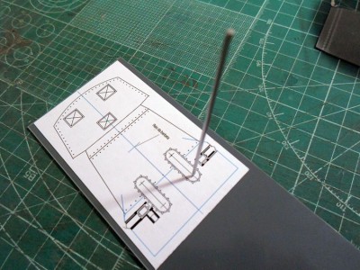

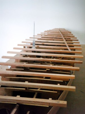

Hola amigos,a pesar de laos canones estáren en la planificación de la construcción nueva (algunas cosas han cambiado en el diseño, como una nueva planta) que no han sido reemplazados en una nueva pieza (voy a tomar algunas de estas cosas que se hacen partes) Quiero aprovechar esta oportunidad para poner algunas fotos actualizadas del lo que era decisiones para armas secundarias de Bismarck.
saludos :D
vista de la casamata
metodo de fabricación com un acerto mas preciso de las aberturas de los canos...

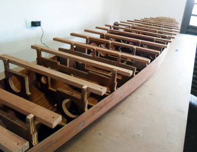

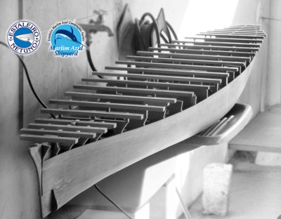

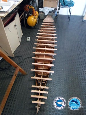

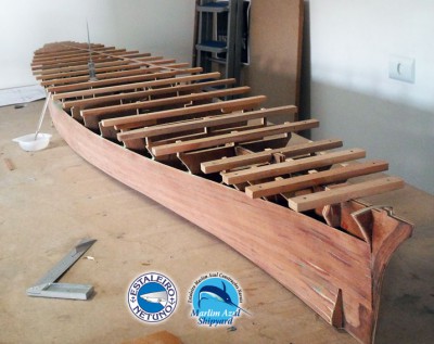

hola amigos
alguns avanzos :)
la proa
la proa

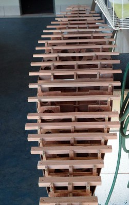

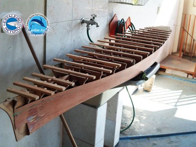

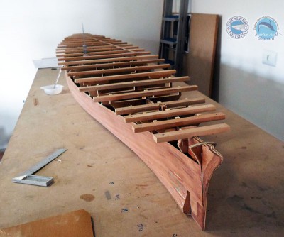

mas algumas imágenes :arrow:
vista de bombordo
vista de bombordo
