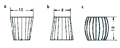

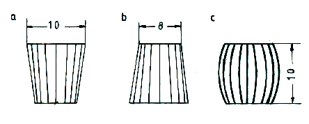

Hola maurys, sobre los cubos te decia que en vez de dejarlos tan rectos i largos les des una forma como en la foto. pienso que te quedarian mas reales. ya se que la escala es tan pequeña que cuesta. solo es una indicación nada más, quizás te gustan mas como tu los has hecho, ningun problema. un abrazo
maurys
Mensajes: 264
Re: San Juan Nepomuceno
Mensaje por maurys »
Cani escribió:Hola maurys, sobre los cubos te decia que en vez de dejarlos tan rectos i largos les des una forma como en la foto. pienso que te quedarian mas reales. ya se que la escala es tan pequeña que cuesta. solo es una indicación nada más, quizás te gustan mas como tu los has hecho, ningun problema. un abrazo
Claro ahora te entiendo lo que sucede es que si estan como en el segundo ejemplo(el B), los hice asi y todo, pero no se llega a apreciar, por lo contrario se ven totalmente rectos, y los anillos negros lo disimulan un poco, pero en fin no es algo que valla a cambiar mucho ni nada de eso, je igual si los quisiera cambiar ya no podria porque los pegue.. :oops:. pero bueno igual te agradesco por la explicacion :D

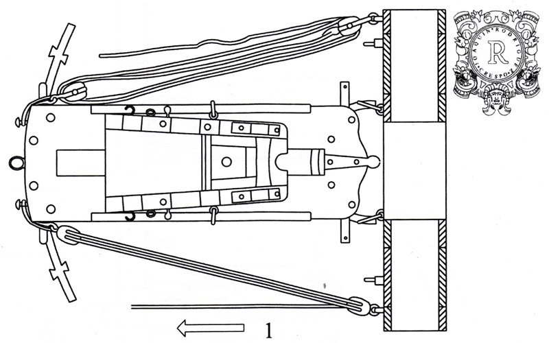

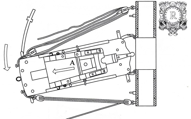

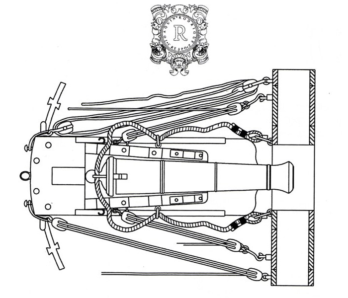

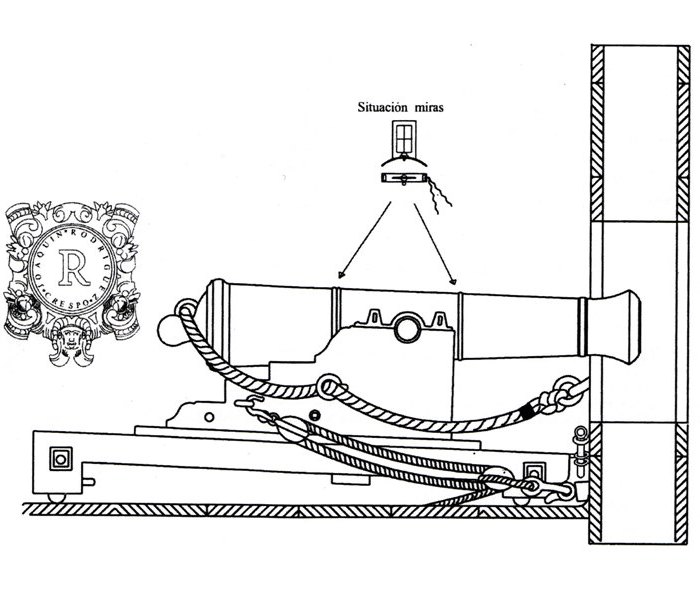

En cuanto a los obuses te mando unos dibujos de un autor de un libro de navios de Trafalgar, Carlos R, donde te viene mas detallado las maniobras. Para que te sirvan de guia.
Por otra parte la distribucion que hice de los obuses con ayuda/consejo de un forero es la siguiente (por banda):
A) En el Castillo, de proa a popa, 1º un obus de 36Lb, 2º un cañon de 8Lb (este es mas largo que el obus y no daña a los obenques).
B) En el Alcazar, de proa a popa, obuses de 36Lb salvo en los huecos de los obenque, que son de 8Lb.
C) En la Toldilla los 3 obuses de 24Lb.
BRAGA Y LA MANIOBRA DE DISPARO.
PLANTA:De fuera hacia adentro, Maniobra de DIRECCION, Maniobra de DISPARO y BRAGA.
PLANTA, Maniobra de DIRECCION. SI tiras del cabo 1, la base del obus se desplaza en esa direccion y apunta al otro lado. (siguente foto)
Obus apuntando.
Obus apuntando.

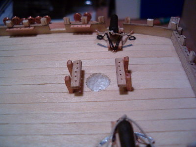

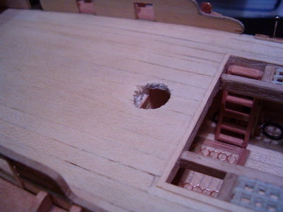

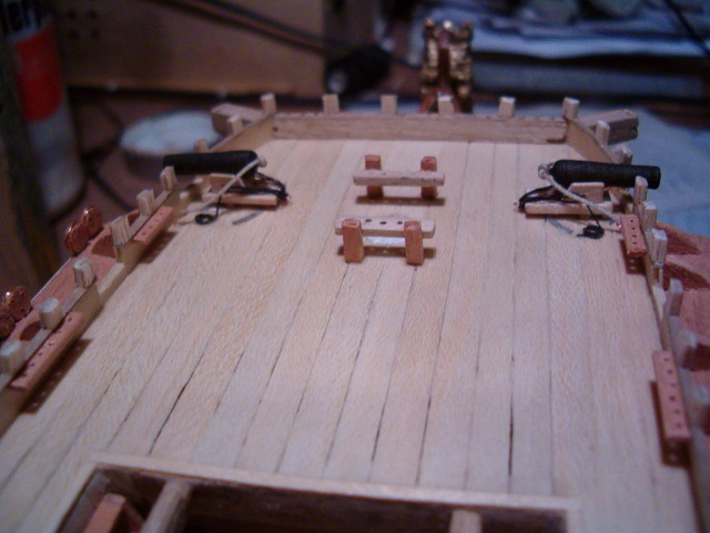

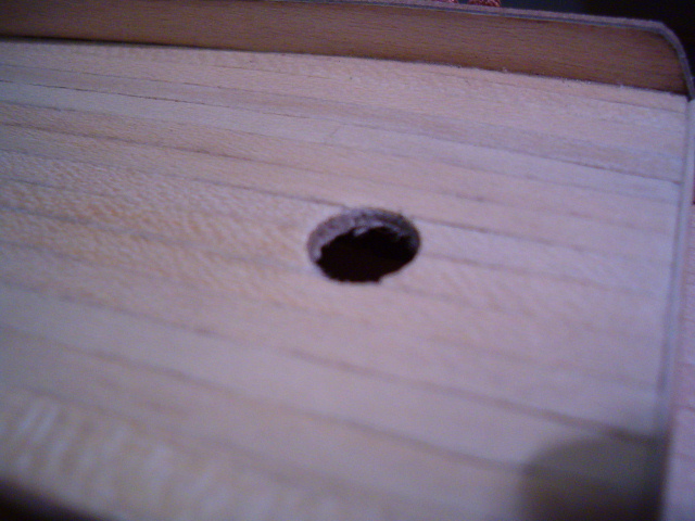

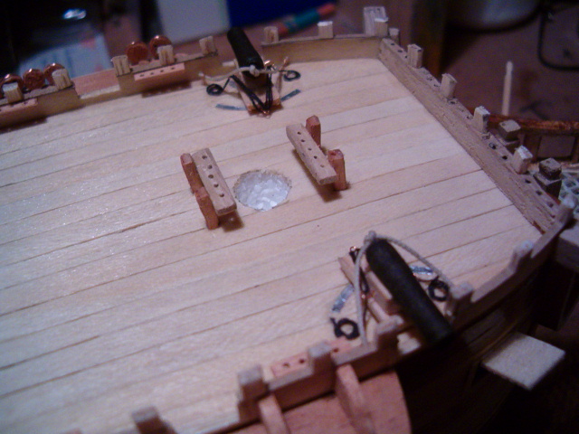

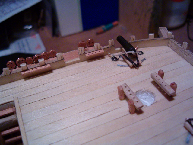

Hola, he vuelto aprovhechando un poquito el fin de semana superlargo por el bicentenario, asi que si le puedo meter mano al nepo mejor¡
Tambien aprovecho a agradecerle a MMP, (me habia olvidado de hacerlo antes) por los dibujos y las aclaraciones, en lo que respecta a la distribucion de las carronadas o obuses, le aclaro que no voy a hacer como el de poner 6 en la toldilla, O mejor dicho no como el barco original, sino que solo voy a completar los de el castillo de proa con un total de 4 carronadas, las cuales ya veran, el resto de los cañones seran normales.
Bueno les dejo un poquito de algunos avanzes:
a) Hice y monte el segundo obus (este me llevo menos tiempo)
b)los cabilleros del palo trinquete
c)los otros cabilleros que van en las batallolas que no puedo recordar su nombre.
d) perforaciones para los palos (aun les falta, otra perforacion mas a el palo macho y al mas pequeño que no recuerdo el nombre ahora, para que puedan encajar y no salirse de ahi)
Saludos :D
