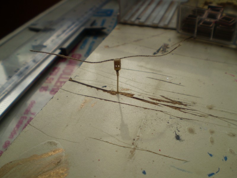

Bueno compañeros de nuevo por estos lares con algunos avances :oops:

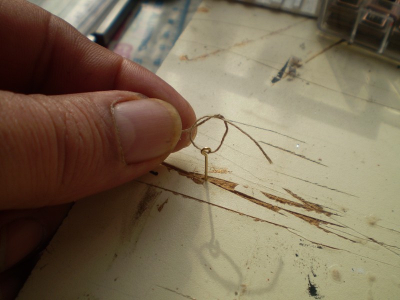

Cogemos hilo crudo de 0,15 mm de diámetro y un cáncamo para realizar los estrobos de cuadernal, cortamos un trozo de hilo de unos 100 mm de longitud, introducimos un extremo del hilo por el interior de la argolla del cáncamo. Realizamos un nudo simple repartiendo el sobrante del hilo, como muestra la fotografía.
Cogemos un cuadernal que son las piezas que tienen dos agujeros, la colocamos sobre el hilo de manera que su orificio coincida en el mismo sentido que la argolla del cáncamo. Realizamos otro nudo simple, de modo que el hilo abrace el cuadernal. Tensamos el hilo para que la pieza quede bien sujeta. Aplicamos pegamento para evitar que los nudos se suelten. Después, cortamos el sobrante del hilo a ras del cuadernal.

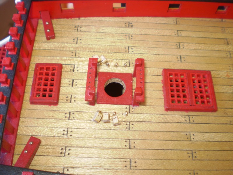

Con un taladro y una broca de 0,75 mm de diámetro, hacemos ocho orificios en los laterales de la capa de fogonadura del palo del trinquete, tal como muestra la fotografía. Recuerda que el palo del trinquete es el que está situado en la parte delantera de la cubierta principal.

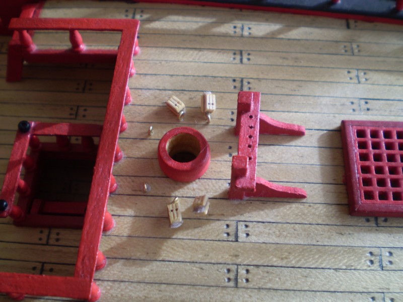

Fijamos cinco estrobos de cuadernal y tres cáncamos con pegamento, distribuidos tal como muestra la fotografía.

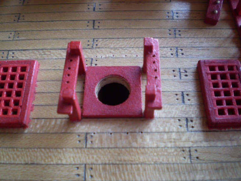

Junto a los laterales del orificio para el palo mayor (el del centro de la cubierta), abrimos los orificios necesarios y fijamos cinco estrobos de cuadernal y tres cáncamos como muestra la fotografía.

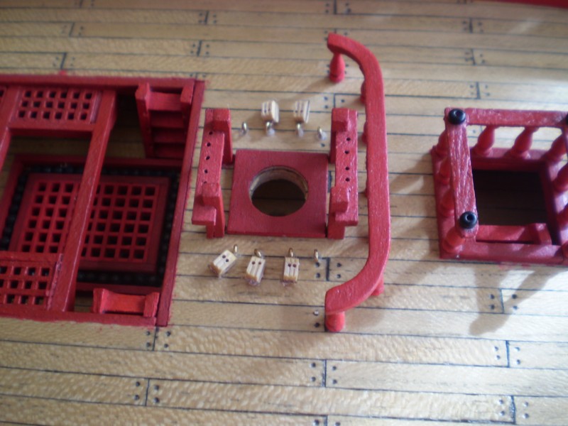

Alrededor de la capa de fogonadura del palo de mesana (en la parte trasera del casco), perforamos seis orificios distribuidos como muestra la fotografía. Después, fijamos cuatro estrobos de cuadernal y dos cáncamos con pegamento de secado rápido.

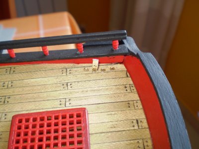

En la zona de popa de la cubierta de la toldilla, abrimos cuatro orificios alineados tal como se muestra en la fotografía. Después, fijamos un estrobo de cuadernal y tres cáncamos. Realizaremos la misma operación en el otro lado del casco.
