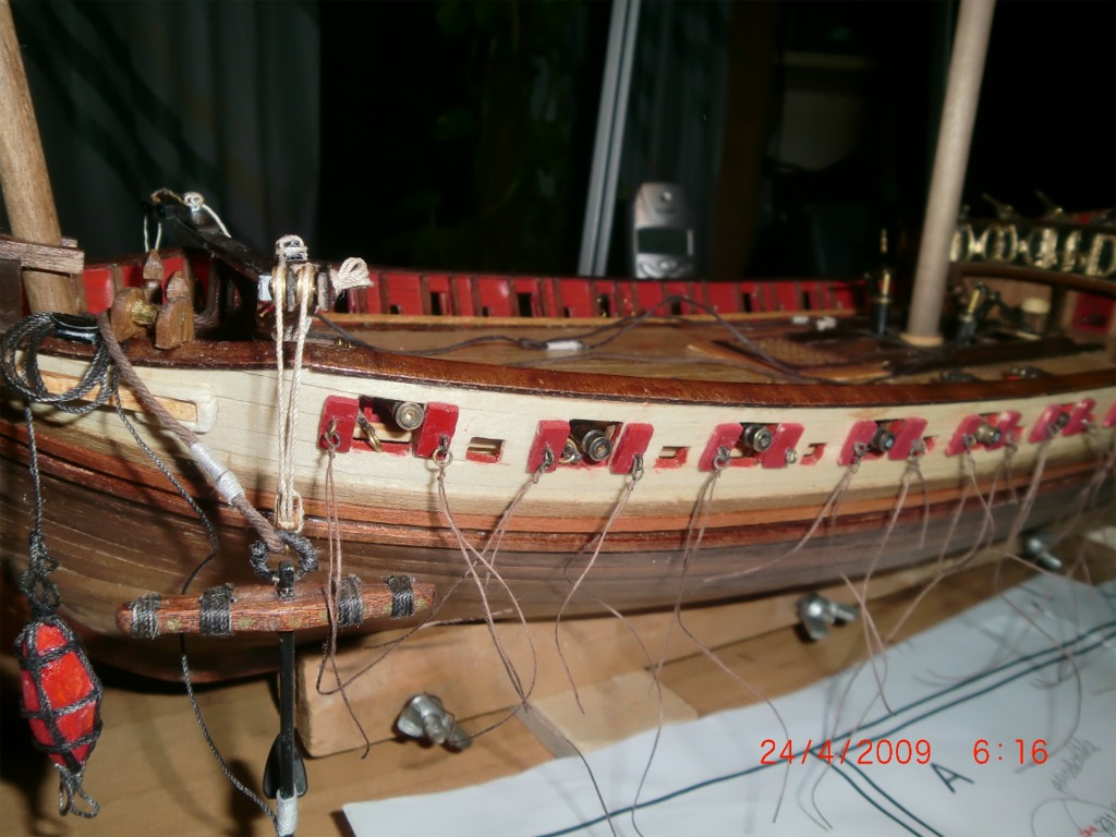

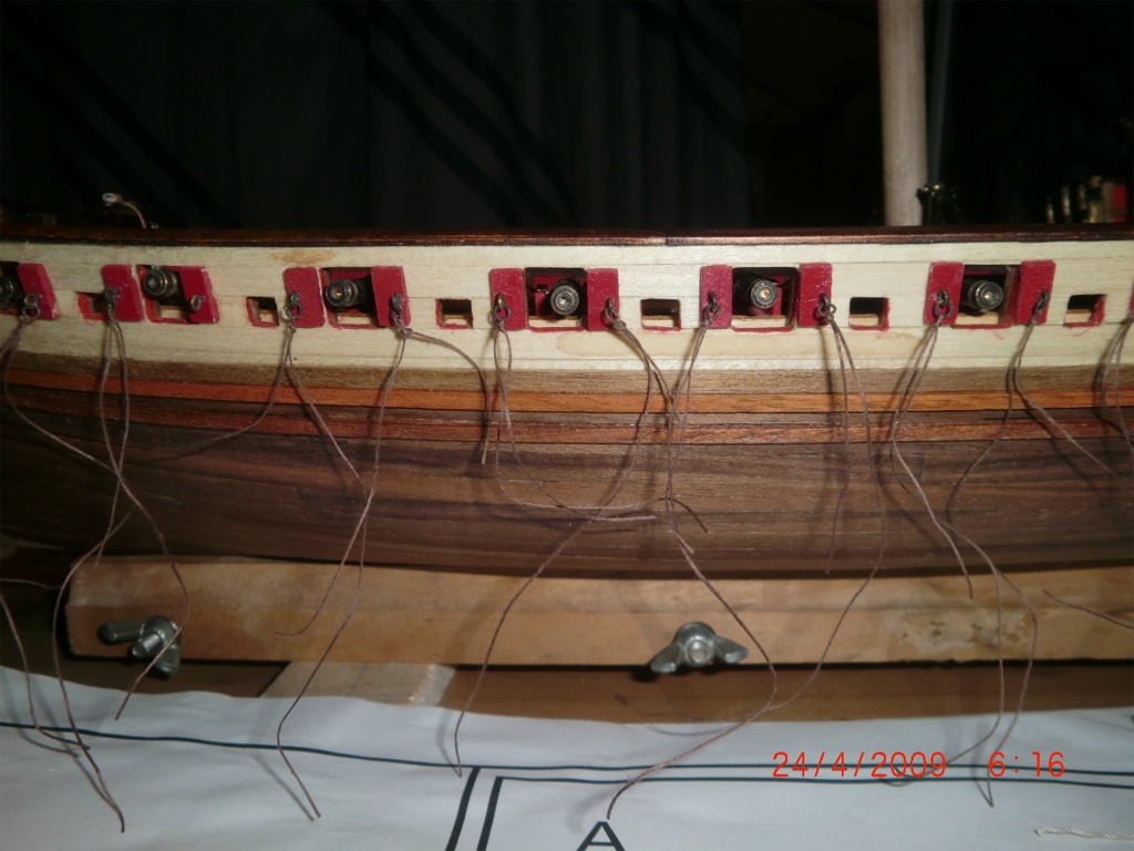

Me he entretenido en "estudiar" la jarcia del jabeque. Debo decir ante todo que soy la persona más negada en realizar jarcias. Asíq ue pido perdón por adelantado por todos los errores que iré cometiendo.
Las dos fotos que siguen son las de los cabos de cierre de las puertas de las troneras. Falta recortar y colocarlos al interior, donde irán recogidas a cada lado de cada cañón.

Vamos que solo son unos cientos de nuditos. ¿Quien dijo miedo?
- jmolinas
- Mensajes: 1637
RE: lentos avances
toditos hechos con As de guía por fuera y luego hay que atarlos por dentro. Total 20 cañones por 4 nuditos = 80 nuditos. Lo dicho ¿quien dijo miedo?

RE: lentos avances
Si, pero............................., ¿Como se mantienen abiertas las portas?

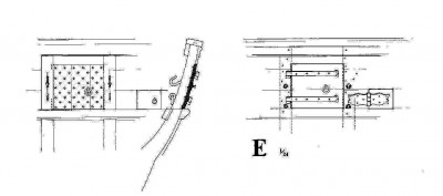

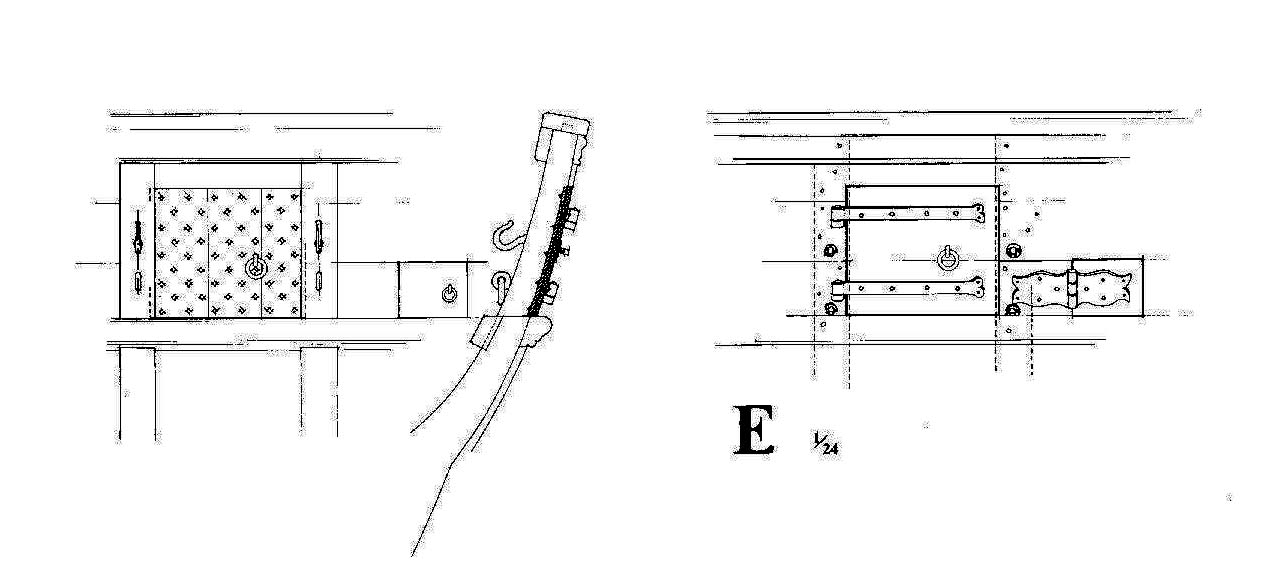

Bueno, te pongo la imagen de las troneras del Requín, aunque es un única porta, verás que tiene anillas por dentro y por fuera.
Es una pista.
Es una pista.

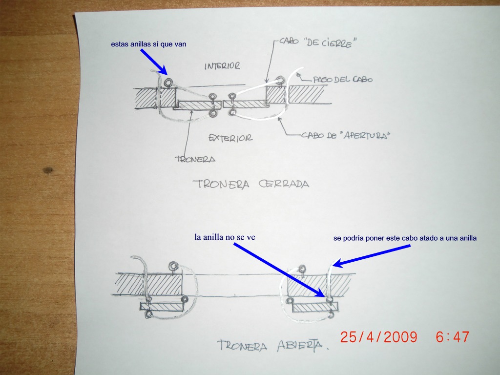

troneras
Creo que me había documentado con este tema, y a mi manera de ver, y de acuerdo con Zapalobaco, las portas tienen dos anillas: una interior y otra exterior. Pero es evidente que solo puede verse una de ellas teniéndolas abiertas, ya que la porta al estar abierta no deja ver la exterior ya que está pegada al casco y solo puedo ver la interior que es la que se ve en el modelo. Lo único que podría hacer un taladro a la borda y simular un cabo que mantendría "abierta" la porta, pero entre la maniobra de los cañones y la que ya tengo hecha de las portas no creo que tenga espacio.

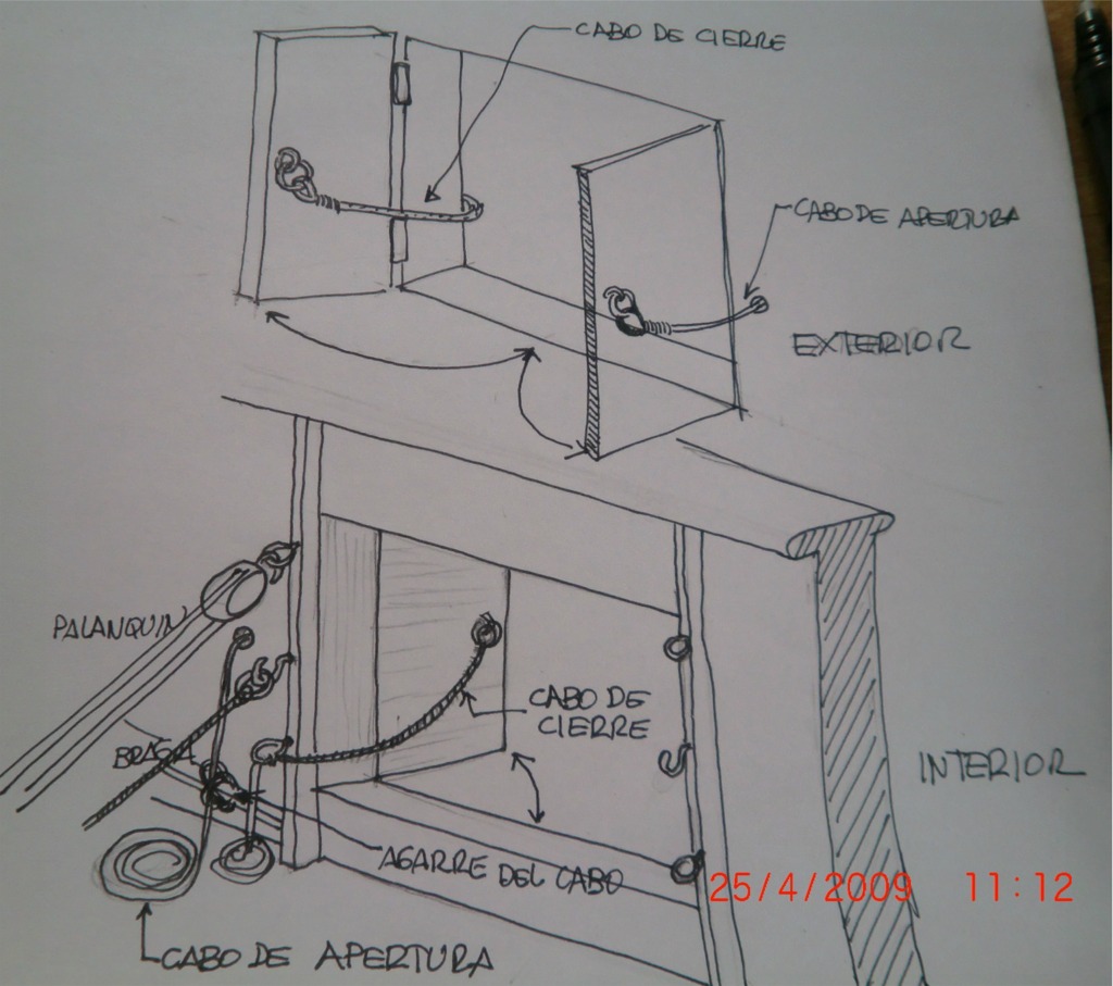

Para mayor visión pongo este pequeño dibujo que aclara algo más lo comentado anteriormente. A ver, ésto no es más que una deducción que yo he hecho de cómo debían funcionar, pero puede ser perfectamente que lo hicieran de otro modo.
Puede que el agarre de los cabos en la parte interior lo fuera a una cornamusa que no a una anilla. Esto si que ya no lo sé.
