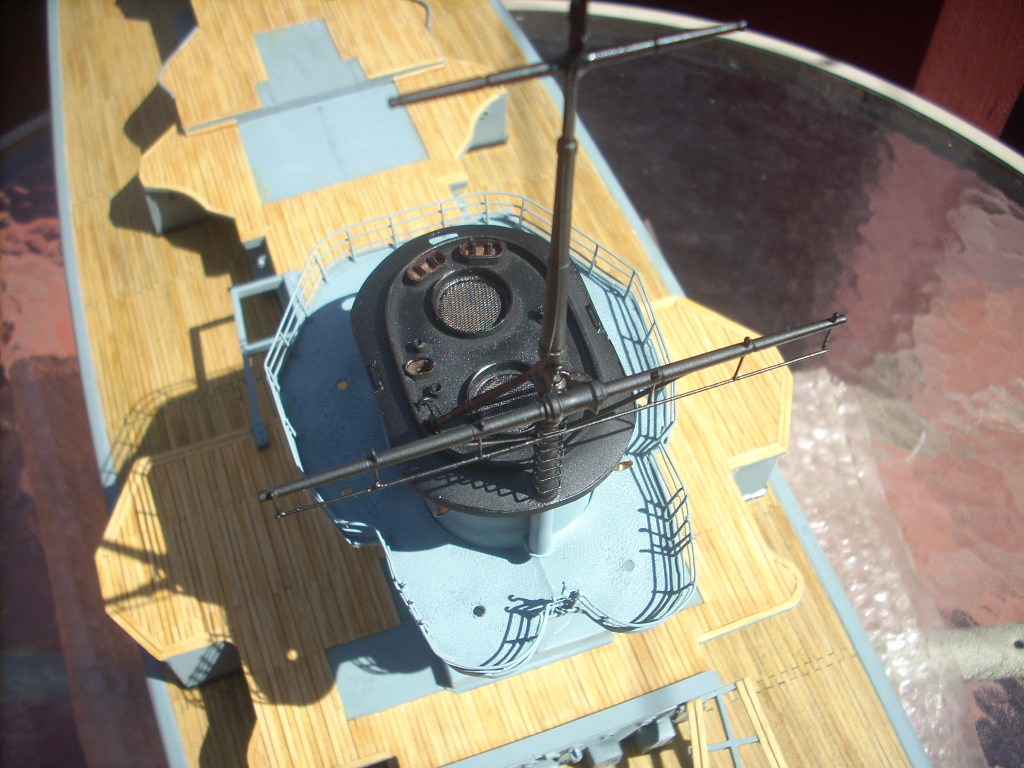

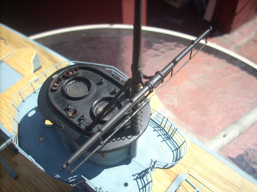

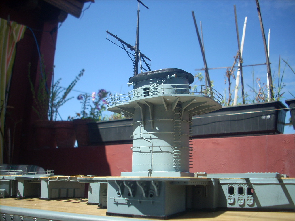

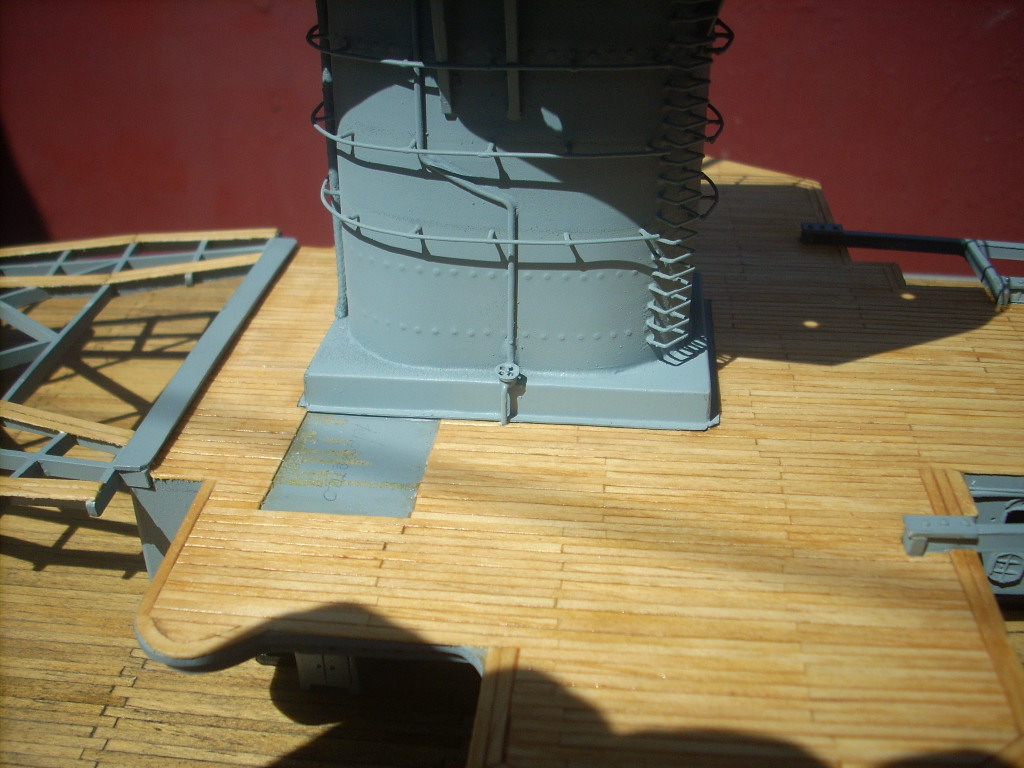

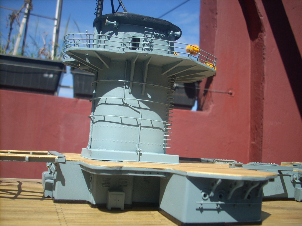

LAS FOTOS DE LA PINTURA DEFINITIVA Y LA CHIMENEA PRESENTADA EN SU LUGAR...

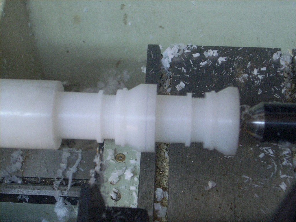

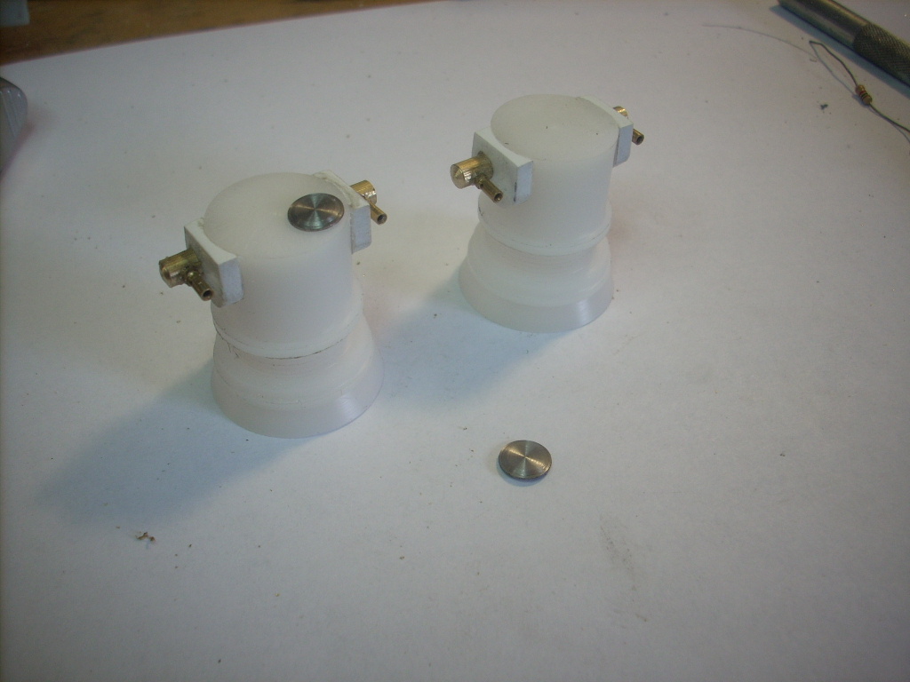

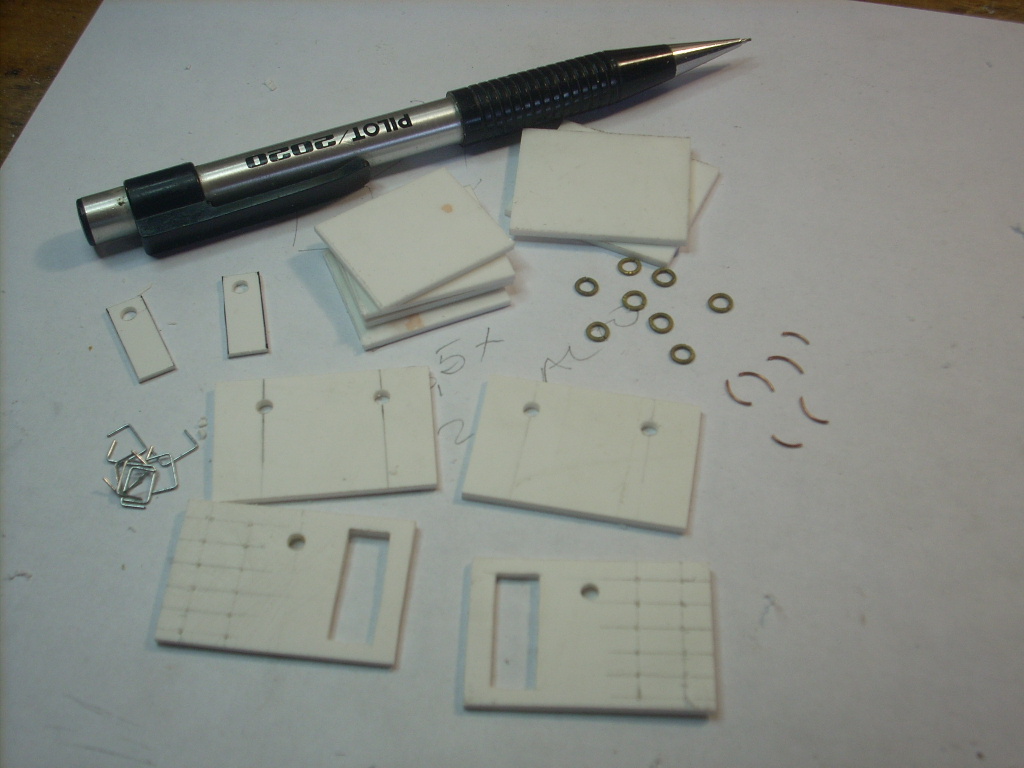

Bueno continuando un poquito con el trabajo aproveche estos dias de feriado para darle un poco de tiempo al barco.
En este caso adelante un poquito haciendo los dos telemetros de las baterias antiaereas pesadas de 10.5mm
Para este paso use PVC para la estructura de la caseta y mailar para tornear la torreta, en detalles menores como escotillas hierro y como siempre para las escalerillas los ganchitos de abrochadora, en el caso de las torretas tuve que darles la forma apropiadaa los escalones .
Las casetas estan iluminadas interiormente por led amarillo transparente.
Van las fotos...
Saludos!

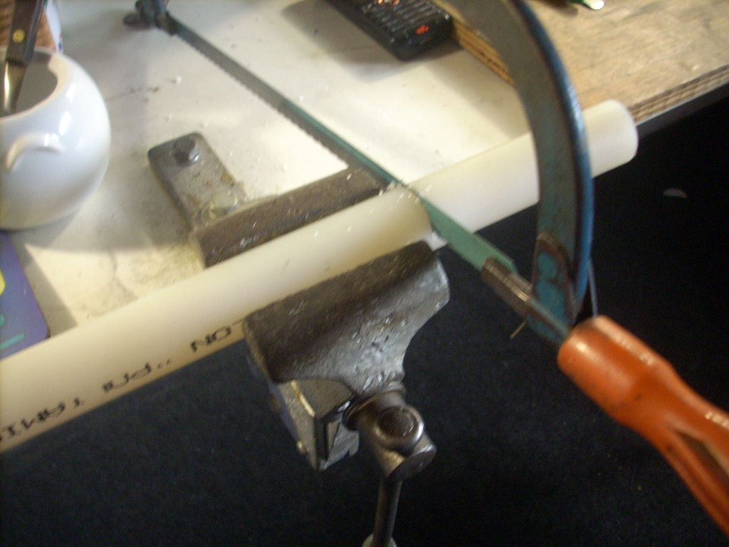

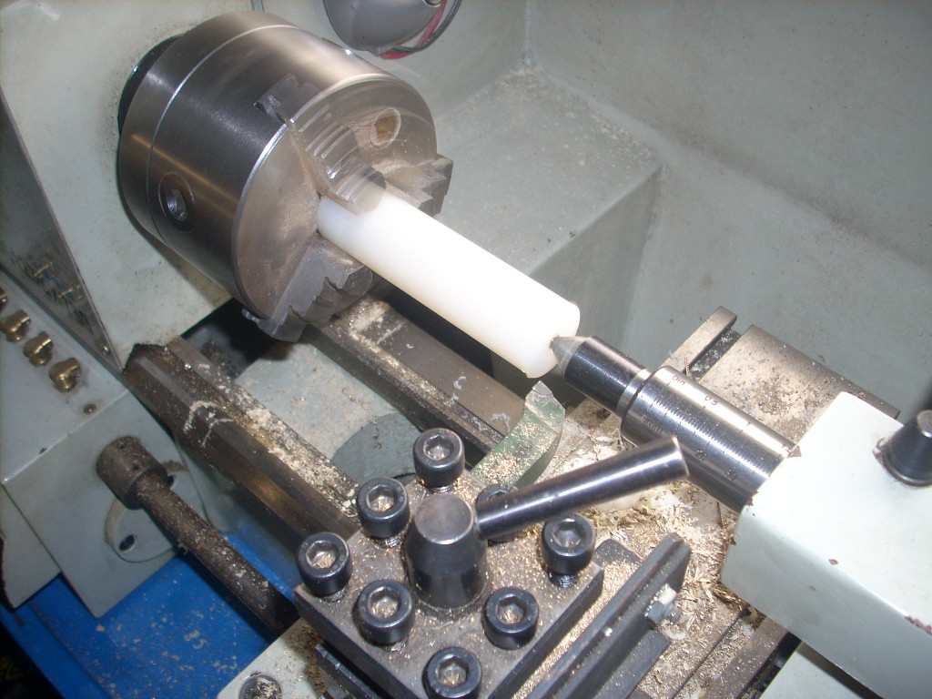

COMIENZO CORTANDO UN TROZO DE MATERIAL PARA MONTAR EN L TORNO
COLOCO EN EL TORNO, HAGO EL CENTRO Y COLOCO LA CONTRAPUNTA

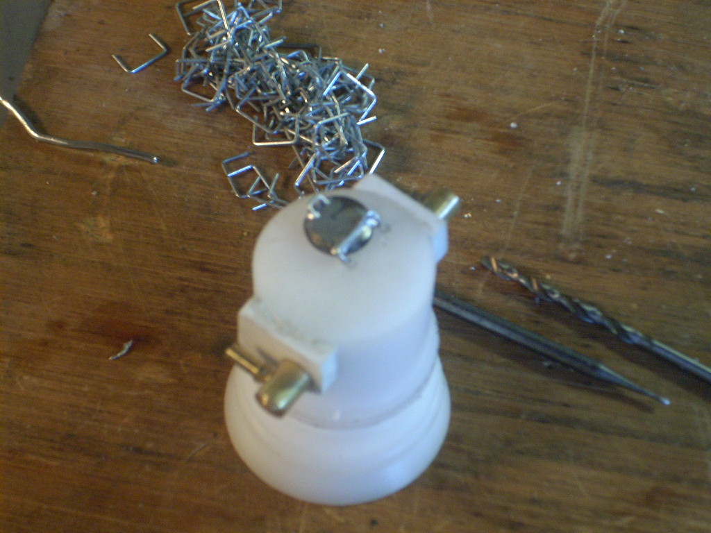

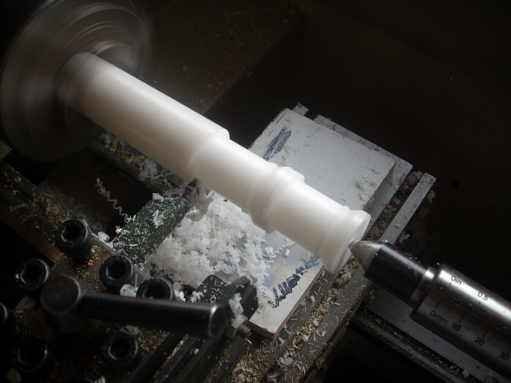

TORNEO LAS DOS TORRES
FINALMENTE LE PRACTICO EL FUELLE DE ARTICULACION Y CORTO LAS PIEZAS

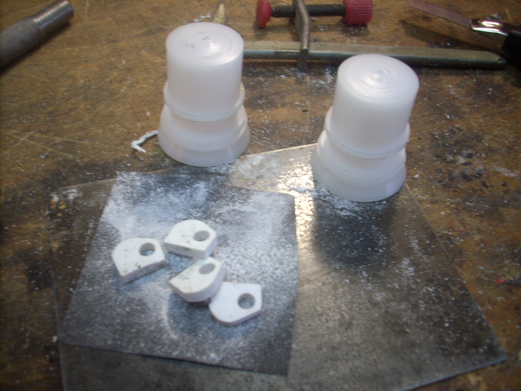

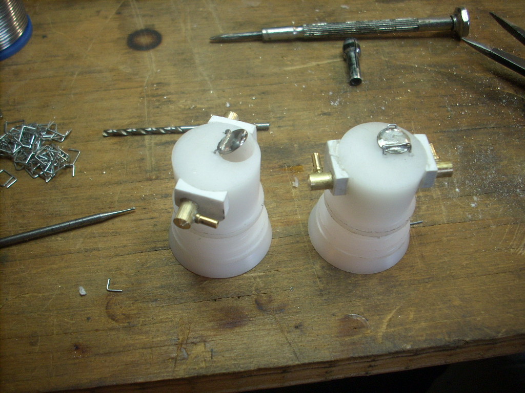

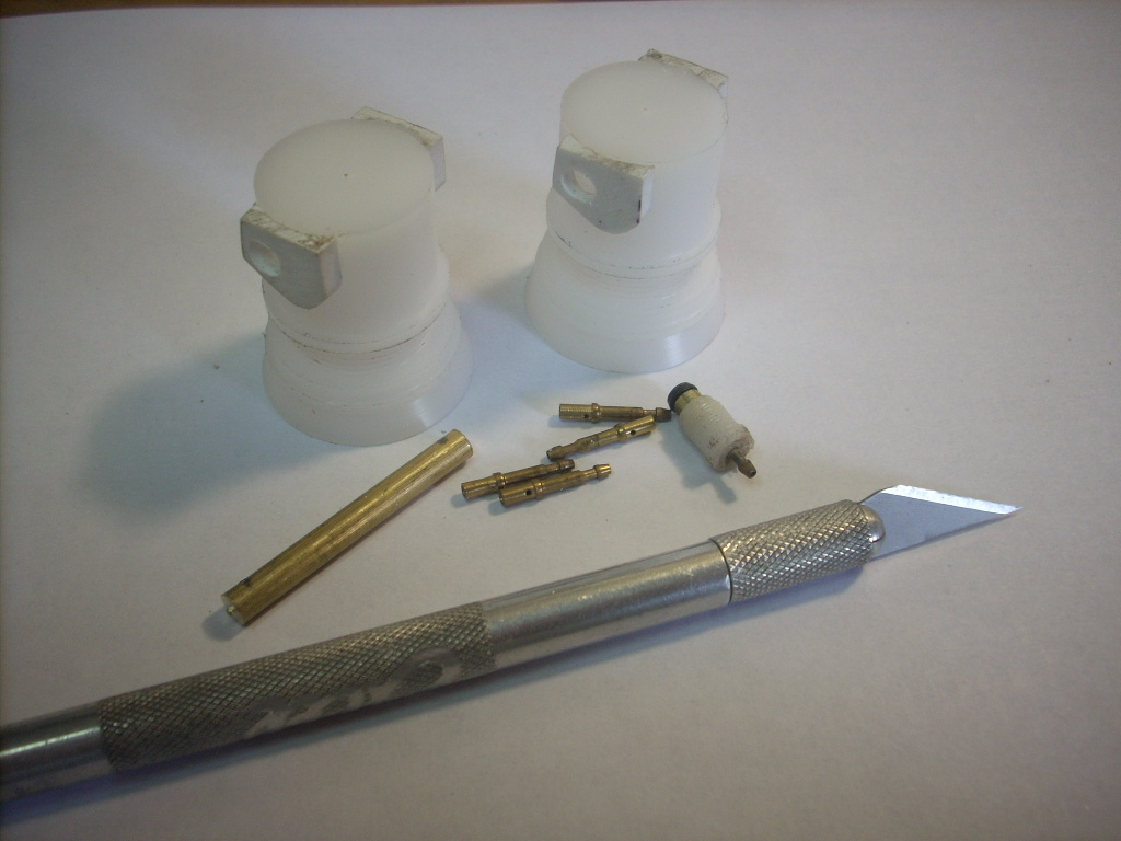

A CONTINUACION CALO Y CORTO EN PVC LOS CUATRO HOMBROS DE LAS TORRES DONDE VAN APOYADO EL TELEMETRO

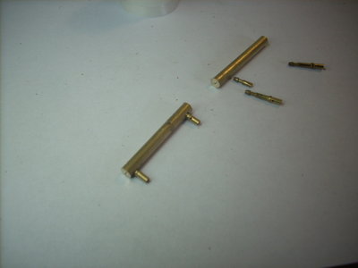

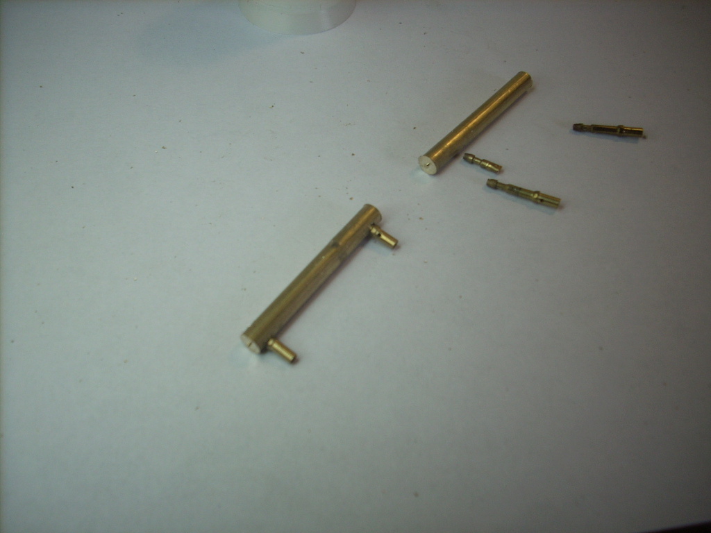

PEGO LOS HOMBROS, A CONTINUACION CORTO UN TROZO DE VARILLA DE BRONCE QUE VA A CONSTITUIR EL CUERPO DEL TELEMETRO, MARCO Y PRACTICO UN PAR DE PERFORACIONES EN LOS EXTREMOS DONDE VAN A IR LAS OPTICAS. PARA HACER LAS OPTICAS O MEJOR DICHO, LOS PROTECTORES DE LAS OPTICAS SE ME OCURRIO USAR LAS VALVULAS DE LOS ENCENDEDORES QUE DAN MUY CON LA MEDIDA Y YA ESTAN TORNEADAS, SOLO ME QUEDARON 0,085MM FUERA DE LA ESCALA, PERO LA TERMINACION LO JUSTIFICA.
MONTO EL INSTRUMENTO OPTICO.

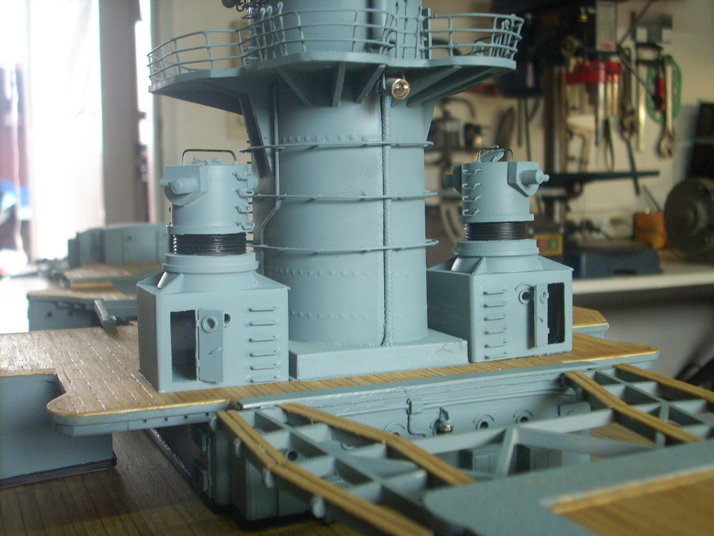

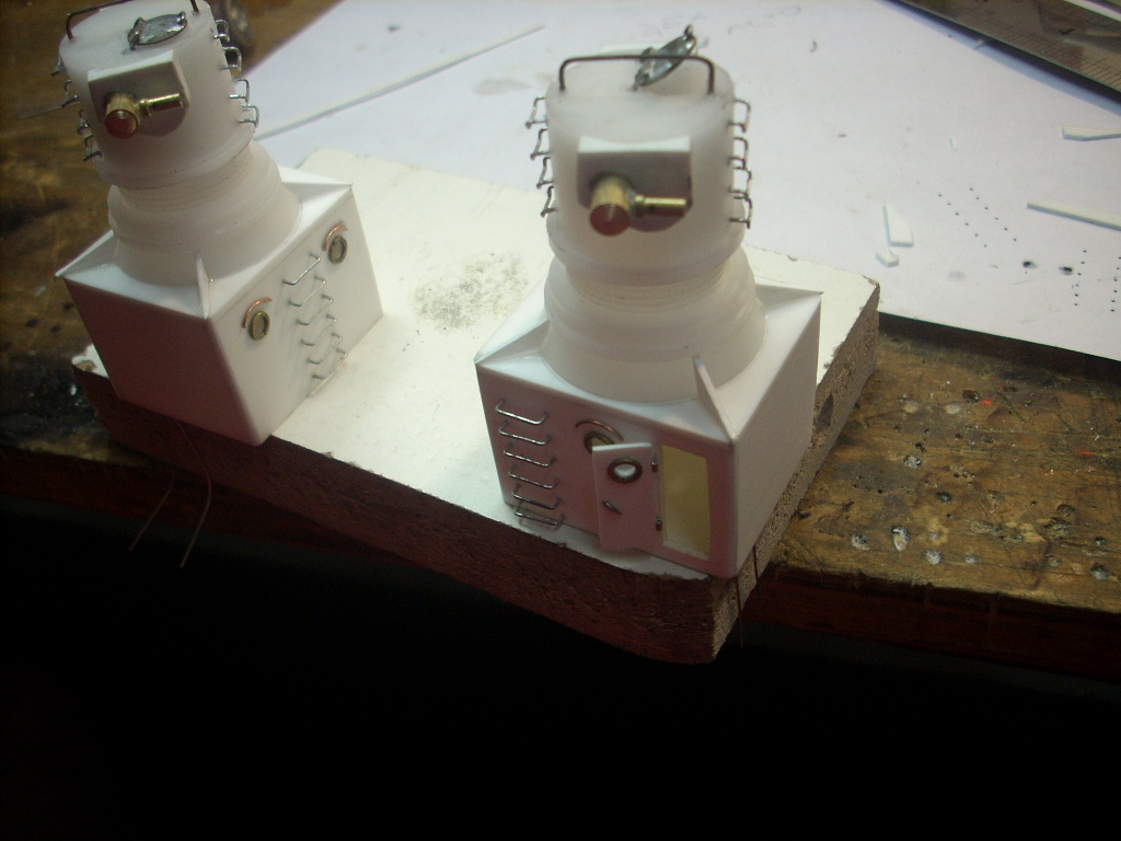

ASI QUEDARON MONTADAS LAS TORRES

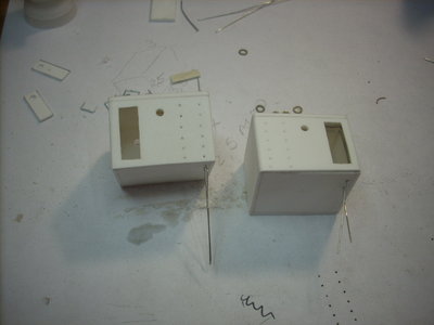

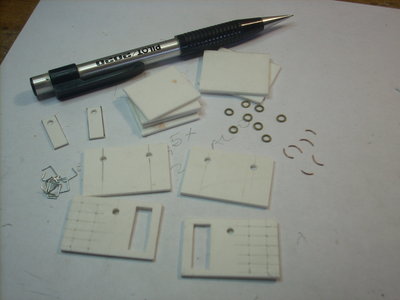

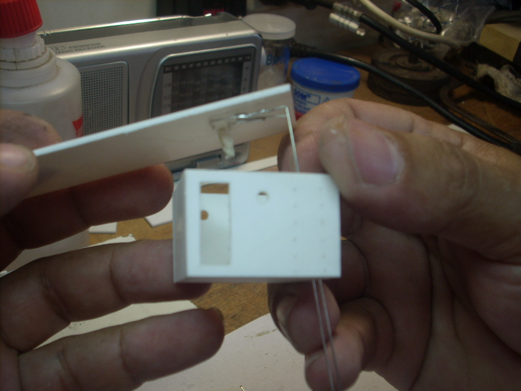

CORTO Y REUNO TODAS LAS PIEZAS QUE CONFORMARN LA CASETA
LUEGO ARMO LA CASETA, ENSU INTERIOR COLOCO AL TECHO UN LED PARA LA ILUMINACION, DEJO YA ENMASCARDO PARA CUANDO TENGA QUE PINTAR.
LAS CASETAS ARMADAS, LOS ALAMBRES QUE SALEN POR DEBAJO SON PARA EL SUMINISTRO ELECTRICO

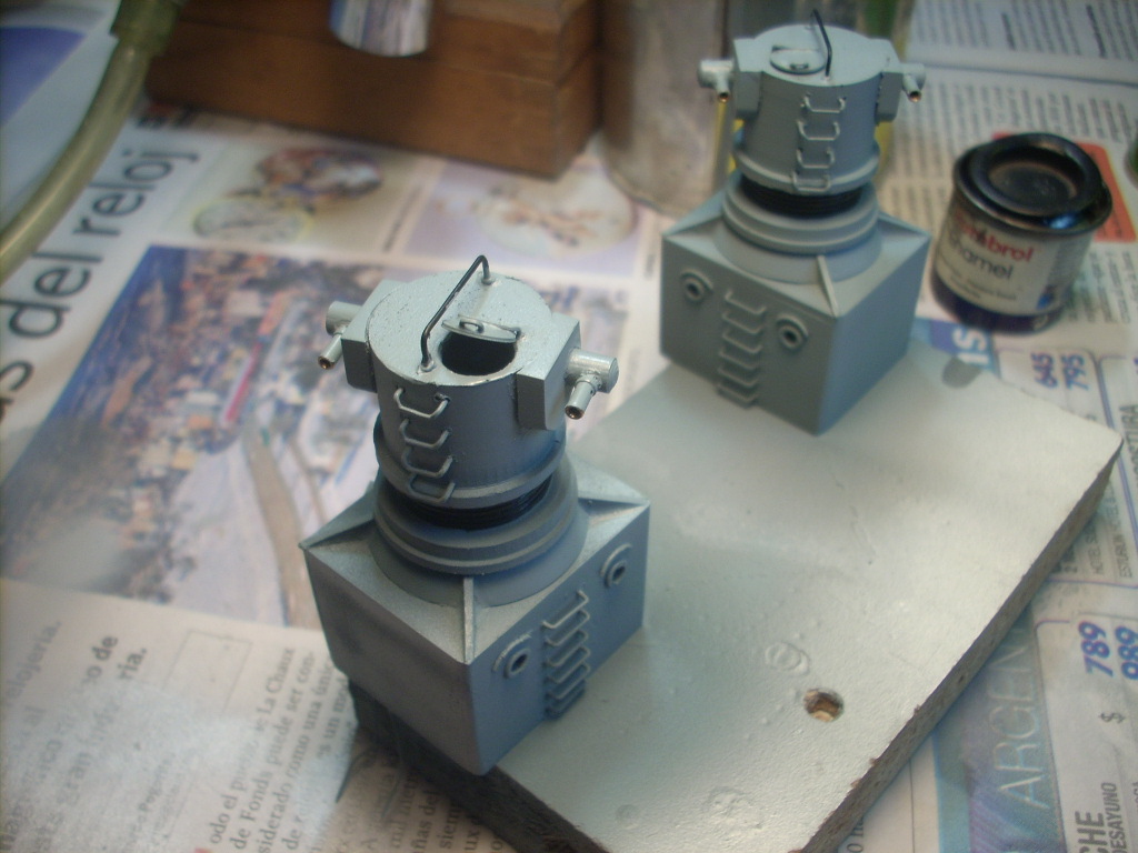

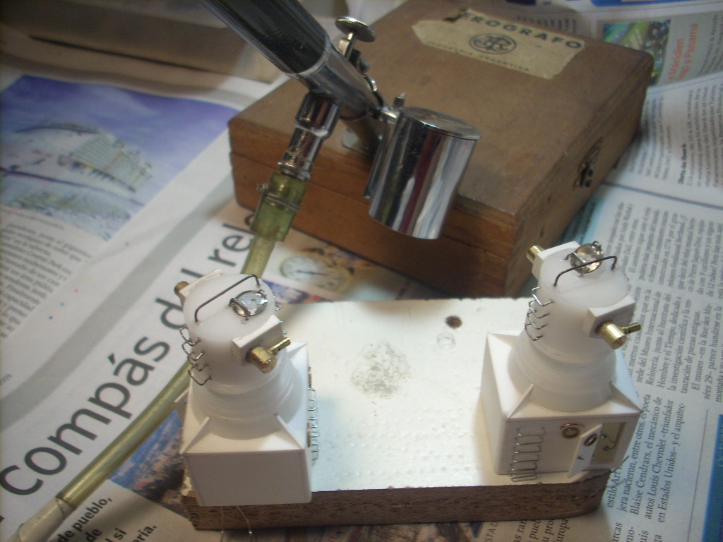

UNA VEZ MONTADOS COMPLETAMENTE LOS TELEMETROS LOS CEMENTO MUY LEVEMENTE A UNA BASE DE MADERA PARA PODER MANIPULARLOS AL APLICAR LA PINTURA
APLICO LA PINTURA CON AEROGRAFO.

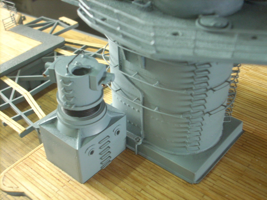

FINALMENTE ASI QUEDAN PINTADOS, TODO DEL GRIS DE BUQUE Y NEGRO EN LA ARTICULACION O FUELLE.
Buenos Aires, Argentina
AXEL_WELLER
Mensajes: 749
Mensaje por AXEL_WELLER »

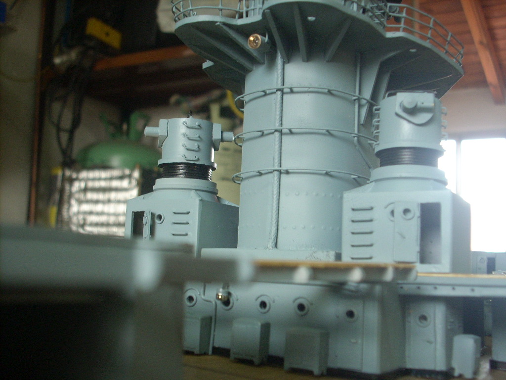

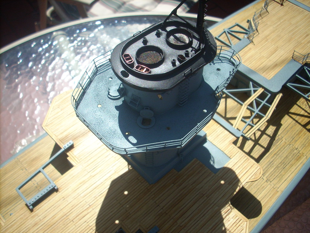

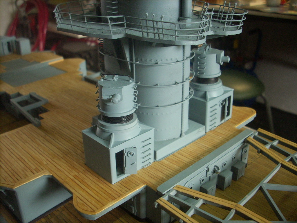

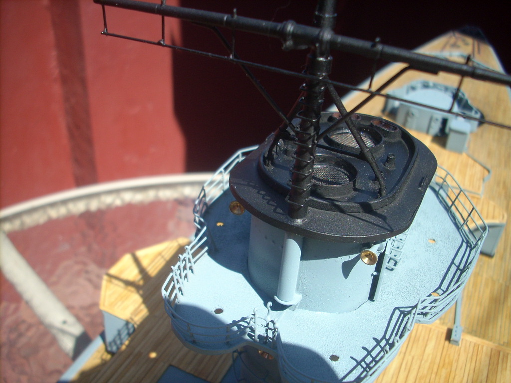

Y ASI QUEDARIAN COLOCADOS EN EL BARCO...
FELIZ 2010, NOS VEMOS EL AÑO QUE VIENE, SALUDOS.............
