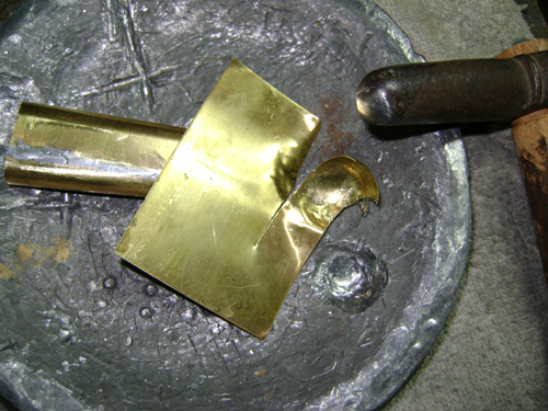

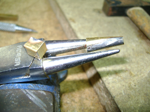

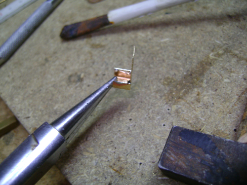

A ver como queda la bocina....
En lugar de poner un cuadradillo, lo he hecho hueco
un cono lo mas estrecho que se pueda
"batir" el laton, energica, pero progresivamente (sino se rajara el material) con la parte estrecha del martillo, hasta "abocinar" el cono

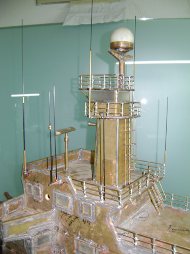

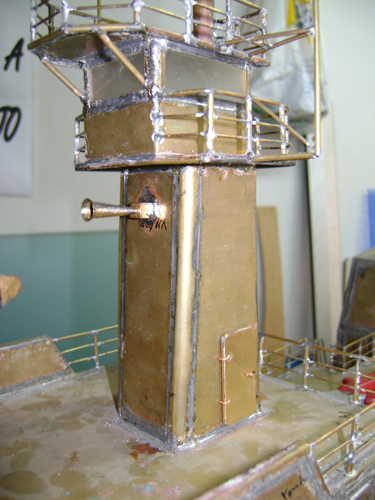

....las antenas piden paso.
Os contare una reflexion:
Hace tiempo hice un Calypso de un tamaño un poco menor que este, era habitual tener que reparar antenas y detalles "verticales" (doblados, despegados o desaparecidos), no atinaba con la causa de las roturas, hasta que me di cuenta que en la limpieza, se solian enganchar sutilmente los trapos o brochas que se empleaban para tal menester.
Asi que en esta ocasion buscaba algun material que fuera resistente y semiflexible. Hace 15 años era impensable encontrar fibras de vidrio o carbono (el que las conseguia, tenia en la familia algun ingeniero o "enchufe" en la fabrica de cañas de pescar y con unos precios.... :lol: :shock: ).
Asi que esta vez voy a ver que pasa, las que presento son de fibra de carbono. Espero que duren algo mas.
Siento el toston, pero a alguien le podra ser util.

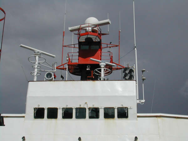

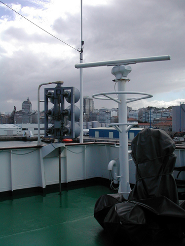

Sabe alguien que son esas seis "cosas" montadas en parrilla ??
-- bocinas
-- luces
Son moviles o fijas ??. De ser moviles, independientes o todas a la vez.
"Calypso" 1:35, terminado
"Hesperides" 1:48
"Zodiac" 1:100
"Hybridus" 1:72
jomaal88
Mensajes: 955
Re: Hesperides, todo metal
Mensaje por jomaal88 »
son altavoces

Como no creo que Miguel Rios de un concierto en la Antartida, ya me supongo que se moveran al unisono, como señales o avisos en zonas de baja visibilidad.
Gracias

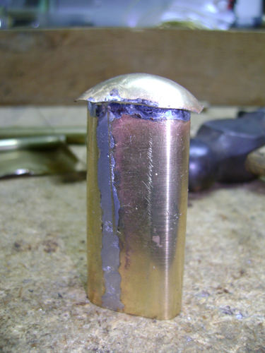

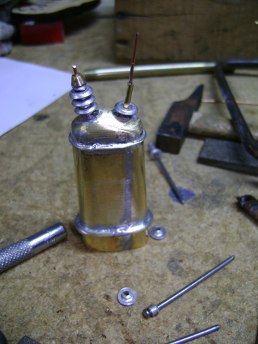

Ahora presento la elaboracion de un "chisme" que no se que es, voltios lleva, seguro, o alguna bobina de descarga por si los rayos, con tanta antena es de suponer. Yo le llamo "tesla", hasta que no sepa su nombre.
"batimos" un trozo de laton para dar forma abombada, esto sera la parte superior
Con la cabeza de unos remaches, debidamente cortados, podemos simular los aislantes

Gab
Mensajes: 474
Registrado: Lun Jun 26, 2006 9:10 pm
Ubicación: Granada
Mensaje por Gab »

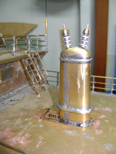

una vista terminado

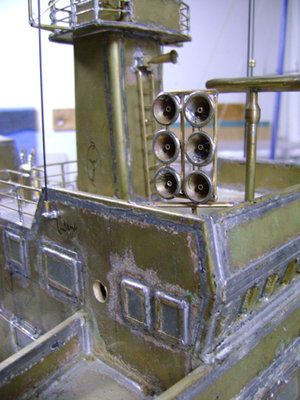

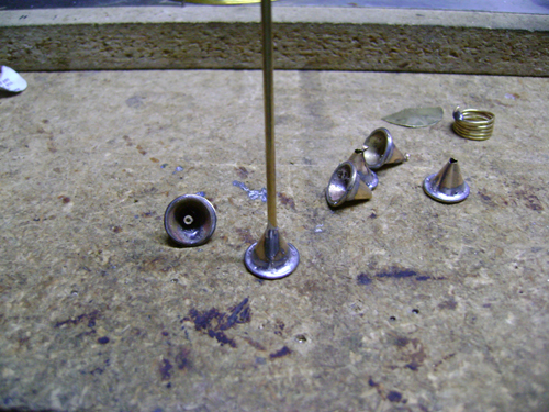

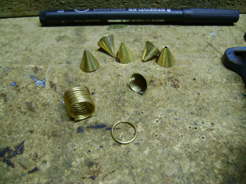

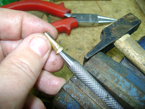

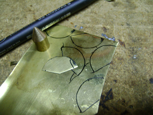

Lo que paso a presentaros, si que tiene... su "cosilla", son unos altavoces que hay situados en la cubierta de encima del puente de mando.
el primer paso es cortar la plantilla en metal, previamente sacada en papel. El material empleado es grueso a mi entender, pero no iba a comprar un trozo solo para esto, asi que el grueso es de 3 decimas.
En segundo lugar, con martillo, paciencia y habilidad, damos la forma conica, y para dar mayor realismo de ponemos una "cintura" de alambre de 1 mm, esto dara el aspecto de abocinado. (el que quiera realizar algo parecido, que tenga cuidado con el calor, poniendo una base maciza de metal o aluminio, disipa bastante, el uso de alicates es imprescindible).
Y tercero, para rematar, le ponemos un nucleo de varilla hueca de 2 mm, le da el aspecto de bocinas, en lugar de altavoces.
Creo mas que tendra bocinas en lugar de altavoces, porque el mar, con la humedad, se comeria los conos, aunque fuesen de plastico. Yo no he podido apreciarlo, la foto que tengo es por la parte de atras.
La parrilla donde van sujetos, la he modificado un poco, pues la original creo que tiene un trabajo extra que en algo tan pequeño lo recargaria demasiado y se veria muy "enmogollonado".
Como vereis empleo palabras cotidianas de mi zona, si alguien no comprende bien la expresiones, en mp, encantado de aclararlas.

Aqui el resultado final, no si por el trabajo realizado, pero a mi me parecen que "casi suenan".
Estan montadas en un eje hueco que permite que se puedan rotar desde dentro de la superestructura. (de momento no tengo previsto que puedan ser manejadas desde la radio, pero con este montaje dejo la posibilidad de poder realizarlo).

Claro que sigo tu trabajo, lo que pasa es que en los detalles como estos, no tenemos muchas opciones, o los omites y te olvidas de ellos, como crei que te habia pasado con la escalera de helipuerto, (ya te aviso otro marinero), o te los calculas a "ojimetro", con la posibilidad de que cuando esten terminados, no los veas con la escala. Ya ves, en mis lanchas de salvamento se vio que no encajaban en la escala. Yo personalmente, el "tesla", despues de terminado me parece que le sobran como unos tres o cuatro milimetros de altura, pero tienes que tomar una decision, si lo dejas o no (algunas piezas tienen un trabajo muy laborioso)
