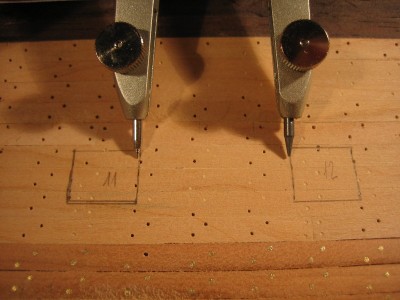

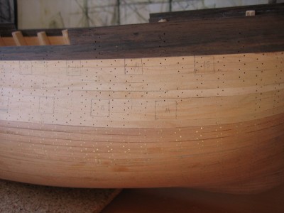

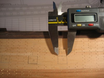

- Empiezo con las troneras inferiores, para una correcta medición, voy a utilizar un compás, un calibre de precisión, regla y lápiz. De esta forma y con sumo cuidado voy midiendo los planos y dibujando en el barco

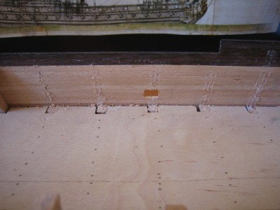

- Según este plano que he comprado en el museo naval de Madrid, las troneras superiores de popa son redondas. En teoría es la réplica del Triunfante según Pablo de la Fuente
- Las troneras superiores las dejo para mas adelante ya que tengo un par de dudas sobre si van cuadradas o redondas en popa, ya lo estudiaré

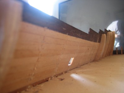

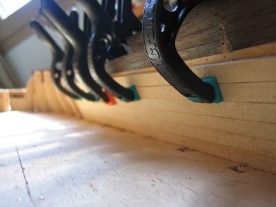

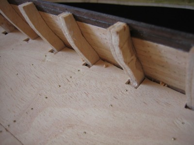

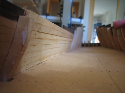

El interior del barco no se va  a ver (salvo lo que se aprecie por las troneras) así que tampoco me voy a preocupar mucho del interior. Solo voy a robustecer las amuras para que no se tuerzan.

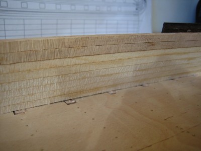

- Al principio iba a forrar la cubierta de tilo oscurecido, pero el color que busco en realidad es el del peral, con lo cual no tendré que oscurecer nada.
- Es madera densa pero se corta bien. Voy a usar esta madera para la cubierta y el forro interior de las amuras superiores
- He conseguido este madero de peral, es la primera vez que uso esta madera.
- La parte interior irá en tracas de tilo de 3mm que unido a las tracas originales exteriores me hará una amura de 5mm. Recuerdo que la escala es 1:73 y no tengo muy claro si deberían ser de 5mm. Si alguien lo sabe que me lo diga, please.

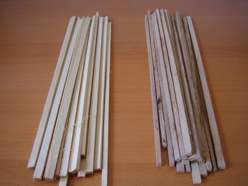

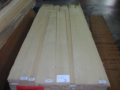

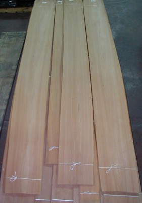

						A mi hermano pakkus se lo vendieron como peral en el sitio habitual donde nos abastecemos de maderas. Lo que pasa es que no es peral del bueno, pero es mejor que nada.jose_toledo escribió:Perdona Conn pero estas seguro que es peral ???Conn escribió:He conseguido este madero de peral, es la primera vez que uso esta madera.
Segun la foto a mi me parece más abedul
Salu2 Jose
Te pongo fotos de las maderas según MADERAS BLANQUER, el abedul no es mas claro que mi peral?
Al no conocer bien estas dos maderas tengo mis dudas, de todas formas, el tono de la madera es el que busco, así que lo usaré.
