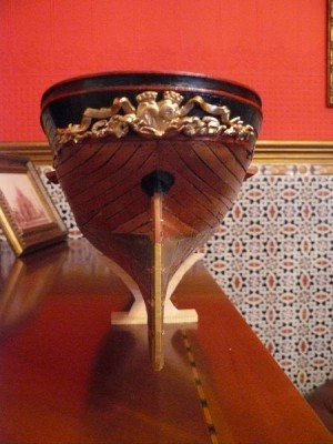

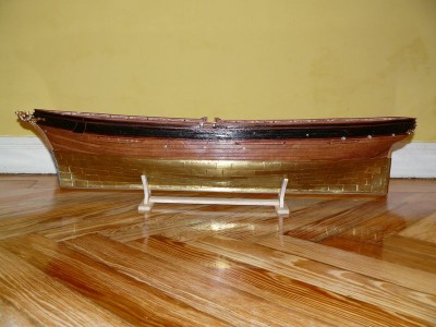

ramon
Mensajes: 4532
Mensaje por ramon »

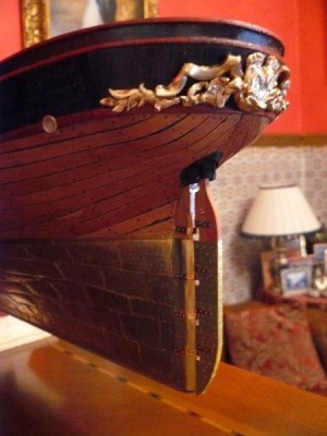

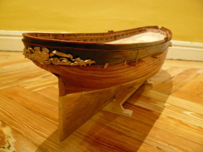

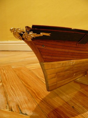

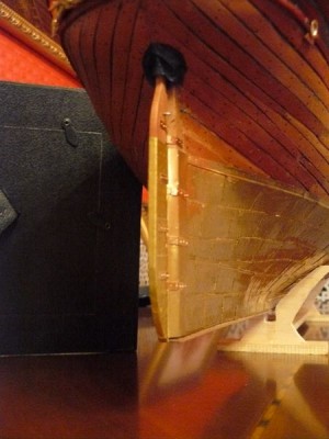

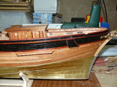

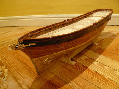

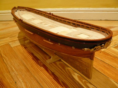

El casco con las primeras capas de goma laca aplicada

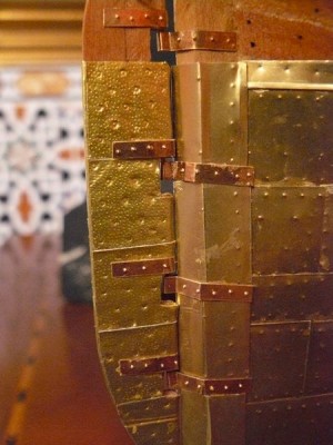

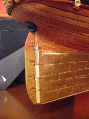

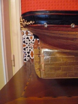

El timón

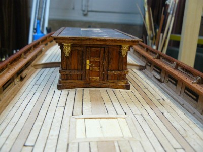

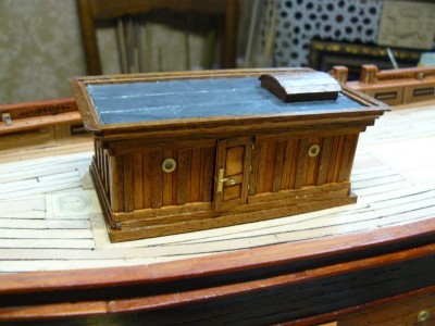

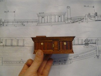

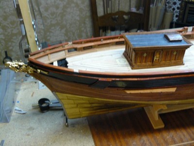

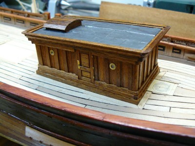

ramon
Mensajes: 4532
Mensaje por ramon »

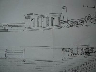

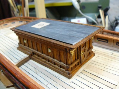

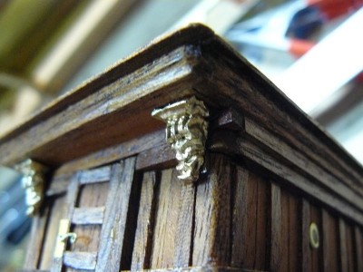

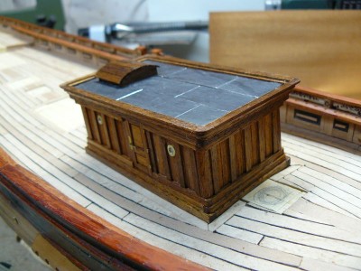

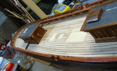

Le hecho muy pocas variaciones con respecto al plano, tan solo enriquecer un poco las puertas con unos casetones. Respeto el resto incluso las esquinas redondeadas (lo cual complica bastante todo)
La madera es caoba y el techado es estaño pavonado simulando plomo

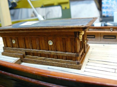

ramon
Mensajes: 4532
Mensaje por ramon »
El camarote de popa
zapalobaco
Mensajes: 2283
Mensaje por zapalobaco »
¿Que es la cubierta de los camarotes?
ramon
Mensajes: 4532
Mensaje por ramon »
Estaño pavonado, simulando plomo o zinc
ramon
Mensajes: 4532
Mensaje por ramon »

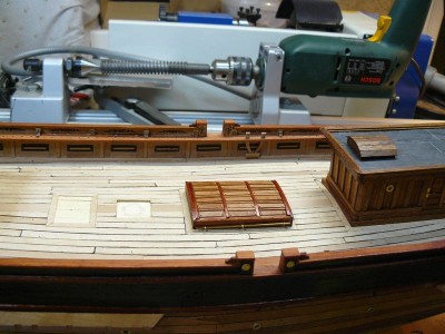

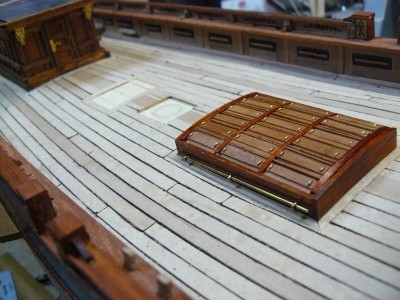

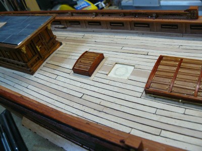

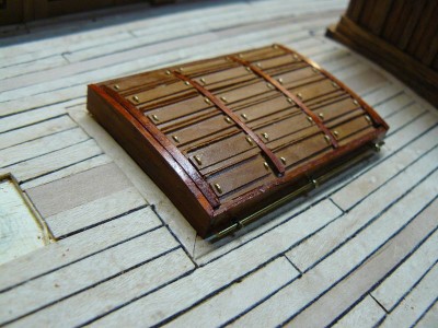

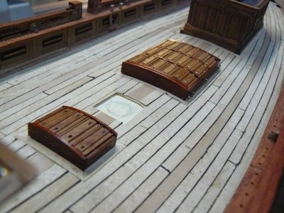

La escotilla principal, sus brazolas y cuarteles
ramon
Mensajes: 4532
Mensaje por ramon »

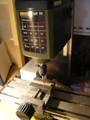

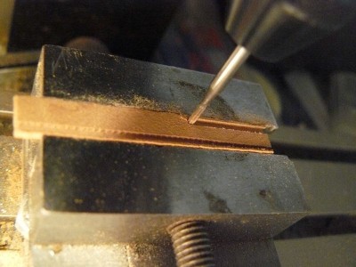

Los cuarteles están hechos con fresadora.

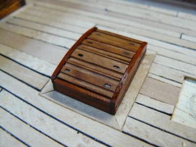

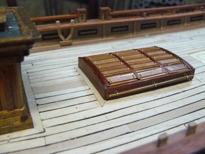

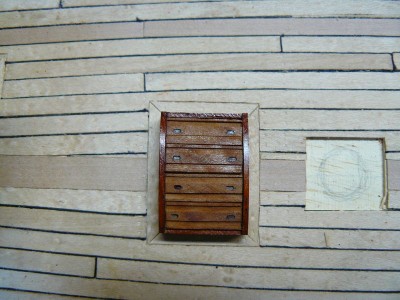

Otra segunda escotilla mas pequeña.
En este caso he sustituido el sistema de manija metálica por manija tallada en la propia tabla de los cuarteles.
