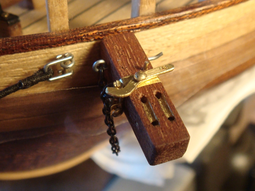

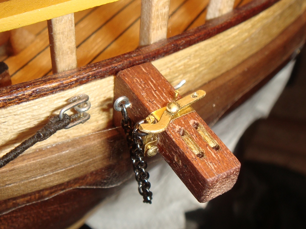

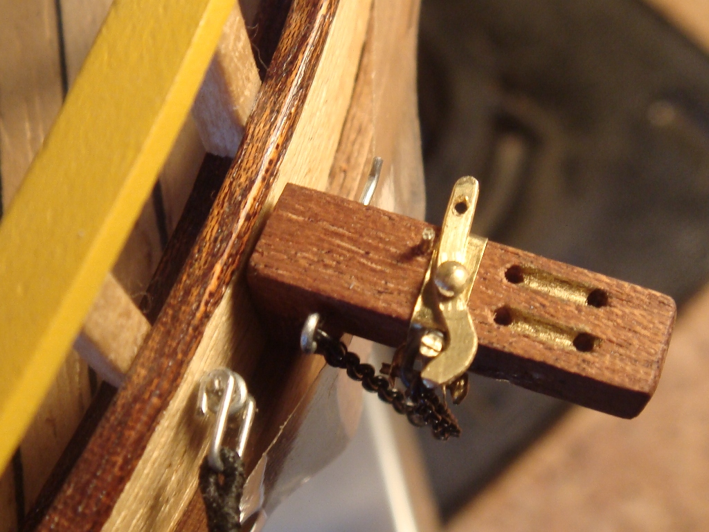

Hola a todos,
Estoy trabajando en el pescante de gata.
Os pongo unas fotos del cierre para el ancla.

Muy chulo pepe y muy fino, se que he visto un dibujo del cierre en algún libro pero no recuerdo donde. La cadena la has pavonado tú, o la has comprado de ese color.
El detalle del rotulador dorado, muy bien hecha la argolla para el barbiquejo, muy buen aforrado.
Y ya está que se te va a subir el ego.
Gracias Fraco,
Pues si que te has fijado en cosas...............
La cadena la compre así.
En la pagina 127 del Mondfeld tienes el dibujo.

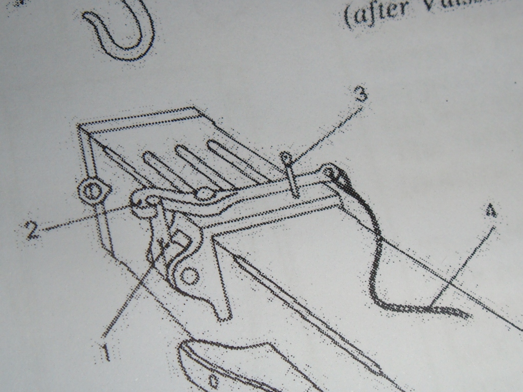

Acabo de ver el dibujo. No alcanzo a ver cual es su cometido y como funciona. ¿Me puedes ilustrar?.
Uff!!!!! Te doy la explicación que creo “yo” y si estoy equivocado me corregís.
Una de las funciones es la de mantener y asegurar el ancla en el pescante y la otra función del mecanismo es la de soltar el ancla al mar.
El funcionamiento es sencillo, el cabo 4 acciona la pieza 2, que a su vez libera la pieza 1 y por el peso del ancla bascula hacia abajo y libera el ancla de la cadena, dejándola caer.
La pieza 3 es un seguro para que no se accione el mecanismo por accidente.
Pongo el esquema.
Pongo el esquema.

¿La pieza 1 esta metida en la cadena del ancla o en la argolla?.
En la pieza 1, se pone la cadena que asegura el ancla en el pescante, hay no se pone la cadena del ancla.

Enterado. En la página 188 hay un dibujo en el que se ve bien. Gracias y hasta otra.

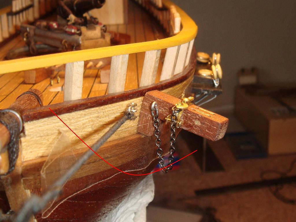

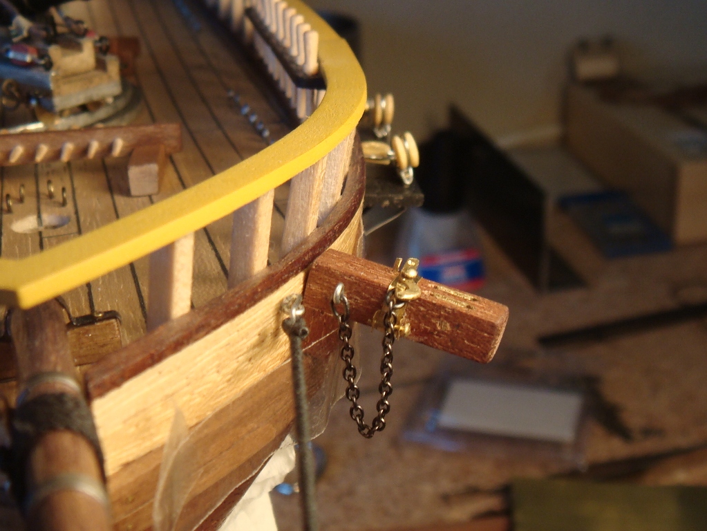

Hola a todos,
Quería que me ayudaseis en una duda que tengo.
Para pasar la cadena del ancla a cubierta, no tengo amura donde taladrar y hacer el orificio.
Quisiera saber si hay algún sistema que pase la cadena por encima de la amura.
Gracias.
P.D; Gracias Julián y ¿Cómo va lo mío?
Gracias.

Ahora me he estado fijando en la red y todas las que he encontrado tienen amura. ¿La tuya porqué no?:
Hola fraco,
Si que me queda amura, pero muy poco y da miedo taladrar.
Por eso pregunto si es correcto el poder pasar la cadena o cabo por encima de la amura.
Gracias fraco.
PD. Julian, y no te quejes del trabajo, que es bastante tenerlo..........
Gracias fraco.
