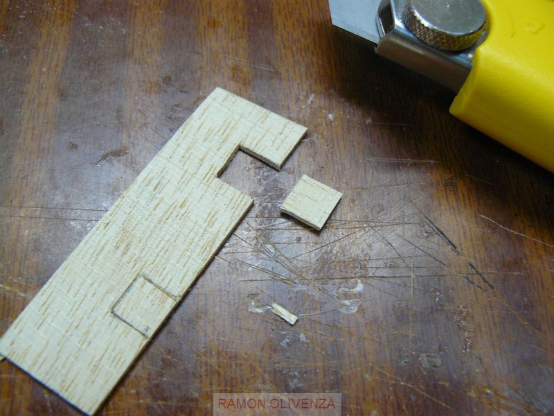

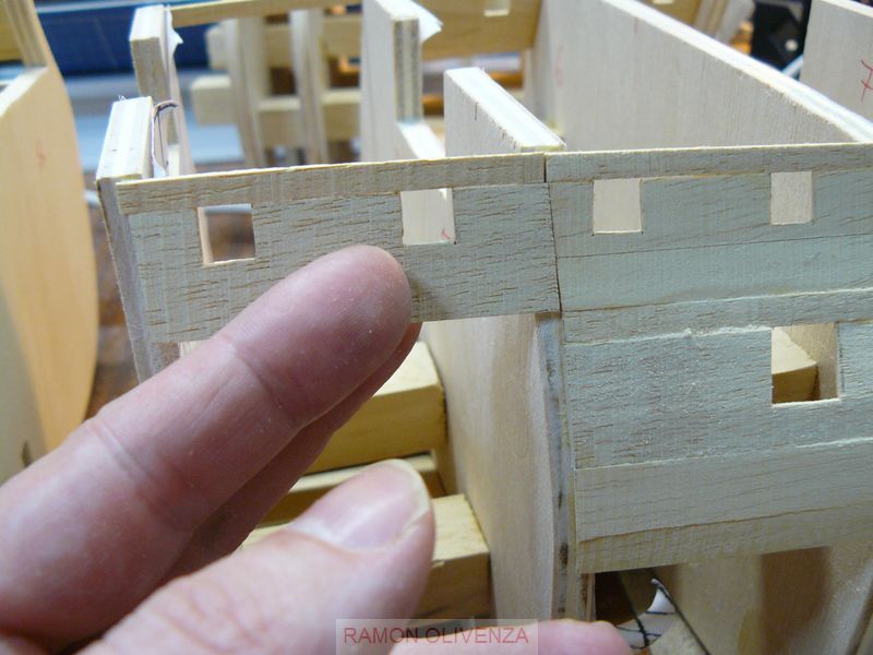

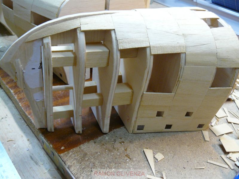

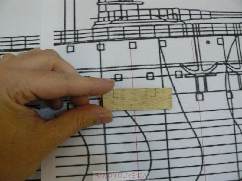

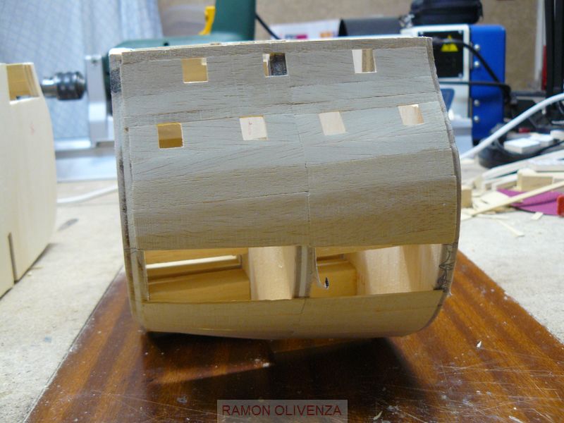

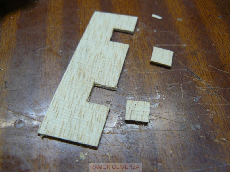

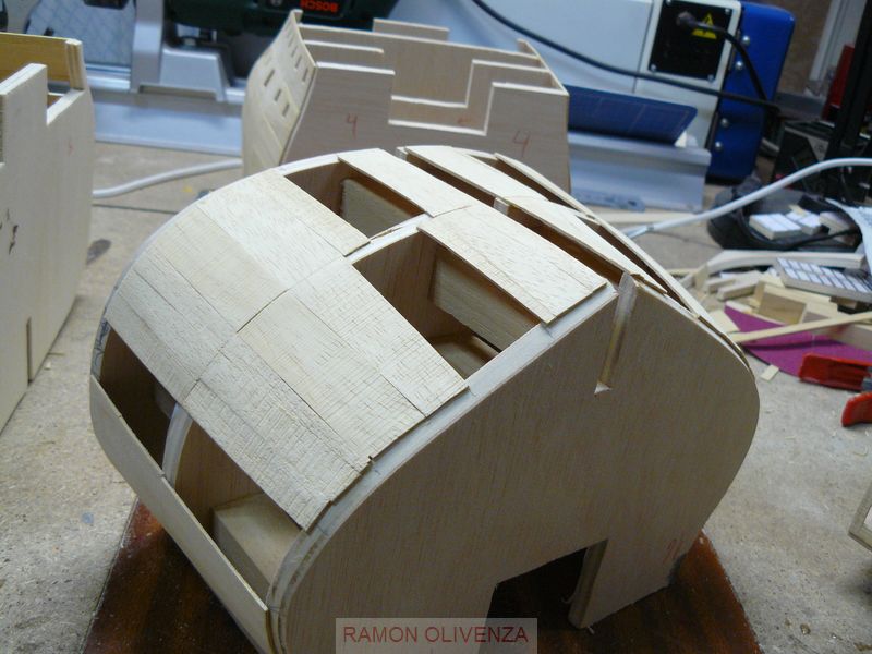

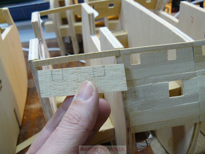

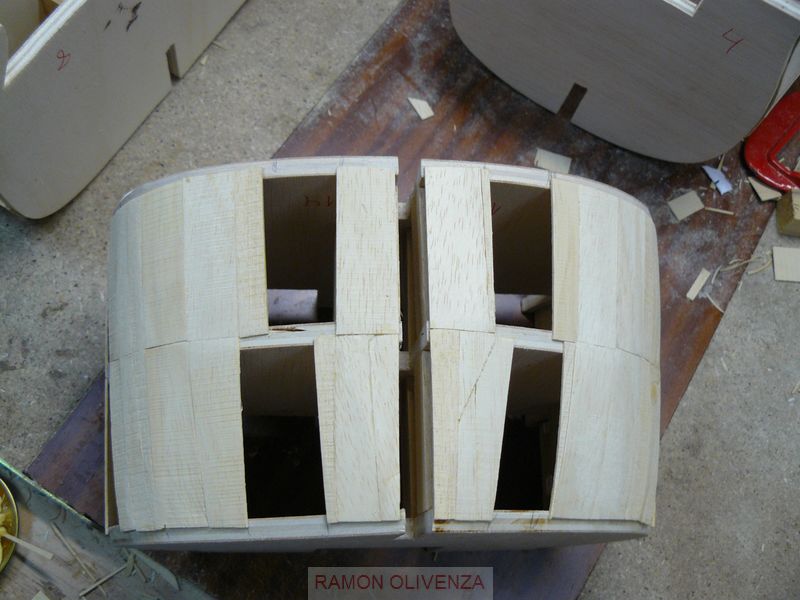

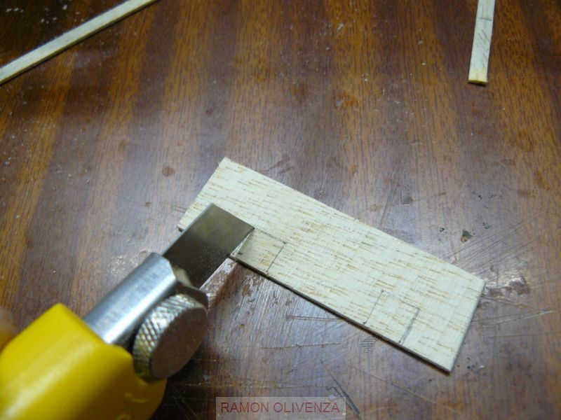

Como ya ha sido comentado, el modelo tiene un numero altísimo de portas de diverso tipo. En los modelos cerrados con portas hay dos caminos a seguir:
1 hacer el modelo sin portas y abrirlas luego (hay varios métodos)
2 Abrirlas a medida que se forra el casco.
Yo soy partidario de el segundo método, irlas haciendo conforme se forra el casco. Creo que es un sistema mas fiable que permite controlar mejor los errores y que incluso es mas sencillo y ameno, pero no deja de ser una opinión.
Pongo las fotografías de como lo hago
- ramon
- Mensajes: 4627
- Ubicación: madrid
Si os fijais caben dos posibilidades:
a) Cortar las portas de manera aislada dentro de la plancha
b) Aprovechar la distribución de las planchas para que las portas caigan en el borde, así no hay que hacerlas "enclavadas" en el interior de la plancha.
El segundo sistema creo que es mas simple y por ello preferible siempre que sea posible. Para ello, en este modelo, basta con jugar con los grosores de las planchas y lleva como ventaja que no hay que preocuparse de la alineación de las portas al carcer de arrufo.

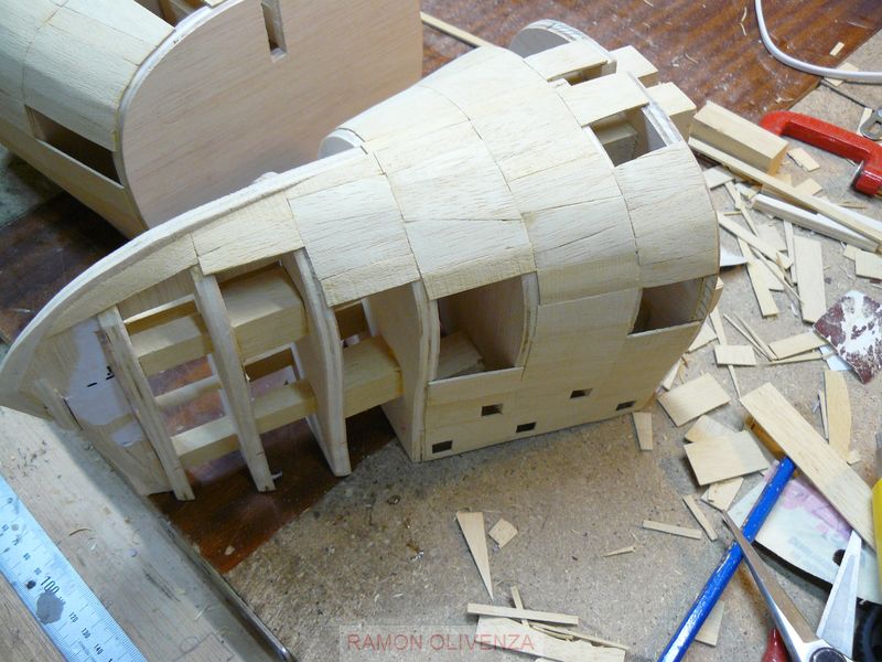

- ramon
- Mensajes: 4627
- Ubicación: madrid

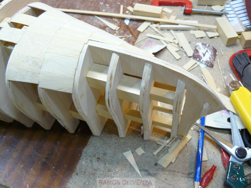

Comienzo el segmento 1, el de proa, este es el mas complejo de todos, es donde los fallos mas y las formas son mas complejas, no solo por la reducción de las líneas, sino tambien por la existencia del espolón y un pequeño abultamiento que este lleva.
