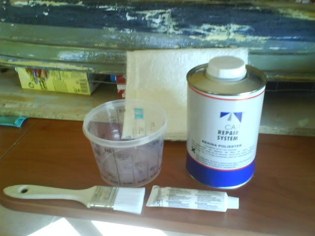

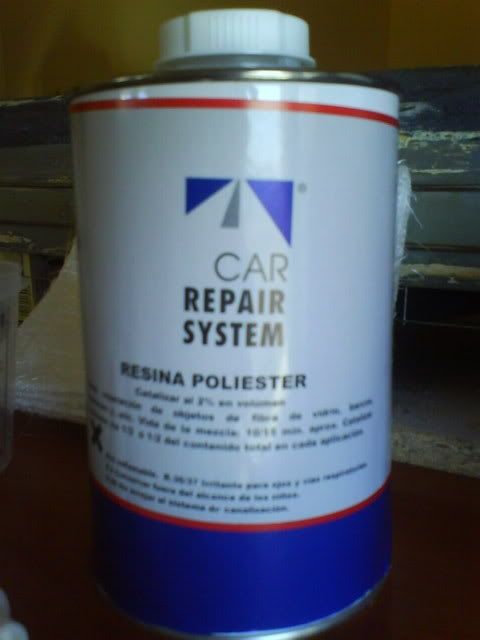

El catalizador tiene que ser líquido. El que es en pasta es muy comodo para la masilla en proporción de una cucharada sopera colmada de masilla, un grano de café de catalizador.Con la masilla solo tienes 5 minutos para aplicarla pero lo normal en resinas es sobre 20-30 minutos-segun temperatura ambiente.
Joaquin
Joaquin
- juanjo
- Mensajes: 163
- Registrado: Lun Dic 11, 2006 7:00 pm
- Ubicación: El Puerto de Santa María (Cádiz)
Reitero mi coincidencia con Joaquin, principalmente en loreferente a los tiempos que indica y subrayando lo de temperatura ambiente.
Y ya veo, que al fin y al cabo, es lo mismo que lo mio, la diferencia, que mi catalizador si es líquido.
Y tal como lo veo, ya lo tienes impermeabilizado, lija mecánicamente, seguro que no es tanto y... ¡ dale masilla ! y así alisas lo que quedara ¡ venga hombre ! vale la pena. No te desanimes, haz de tu capa un sayo y sigue adelante.

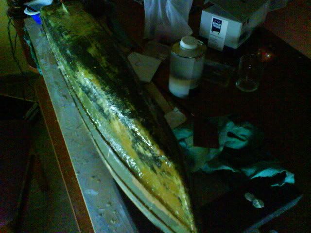

Bueno, pues ayer después de ¡¡¡8 Horas!!! de lijado, calentamiento de máquinas, innumerables hojas de lija gastadas, he llegado incluso a usar brocas metálicas para perfilar... después de tanto y tanto trabajo, he llegado a un punto en el que he podido poner una capa de masilla, espero que cuando la retire tenga un casco medianamente uniforme.
Teniendo la experiencia anterior enmasillando, en esta ocasión he procedido a aplicarla directamente con las manos, que con la espátula no hay forma exacta de averiguar dónde poner más y dónde poner menos...
Será la primera capa de unificación que aplique, ya posteriormente cuando vea cómo ha quedado, pues veré la necesidad de poner alguna más.
El casco ha quedado resistente, impermeabilizado 100%, por lo menos tengo la seguridad de que choque contra lo que choque aguantaré el golpe... por lo menos algo bueno tenía que tener esto.

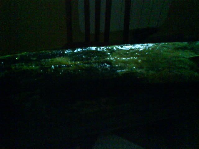

Estado actual después de una semana...
El lijado ha dado su fruto, posteriormente, después de dejarlo sólo con pequeñas marcas de aproximadamente un milímetro de profundidad he procedido a aplicar masilla. Vuelta a lijar y así mucho tiempo, hasta que las marchas prácticamente desaparecieron.
Pera evitar "desconchones", he aplicado múltiples capas de barniz, como diez o doce manos, hasta tener el casco como a mi me gusta "acristalado"
El número de manos ha venido por el tipo de barniz aplicado: poliuretano al agua, lo que me permite aplicar una mano apenas ha transcurrido una hora desde la última aplicación.
A golpe de ventilador, mientras estaba cocinando, limpiando o simplemente viendo la tele, he aplicado muchísimas manos.
Ahora vuelvo a tener un casco hecho como se tiene que hacer, lamentablemente el peso se ha visto incrementado bastante... me obligará a redistribuir los lastres... pero es lo de menos.
Esta tarde terminaré con el resto del lijado, detalles y poco más, para aplicar las manos de barniz definitivas, esta vez a todo el barco, hasta ahora sólo he trabajado la parte que llevaba la fibra...
Espero pronto comenzar el pintado definitivo.
