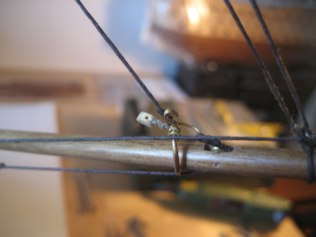

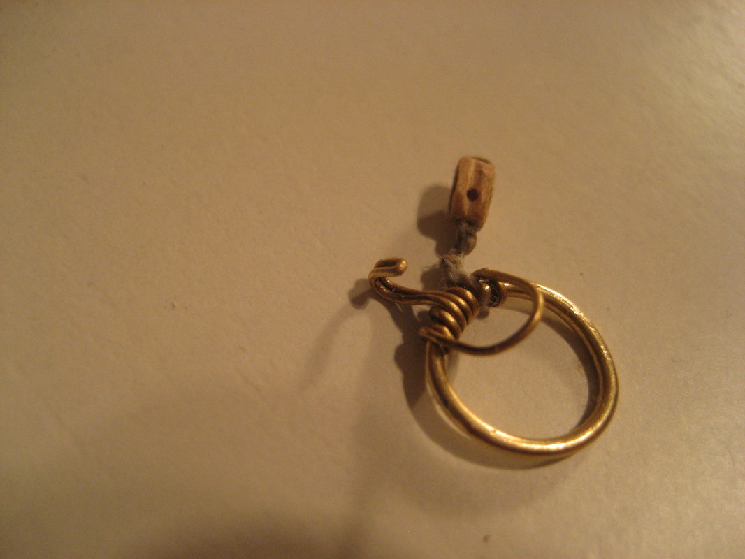

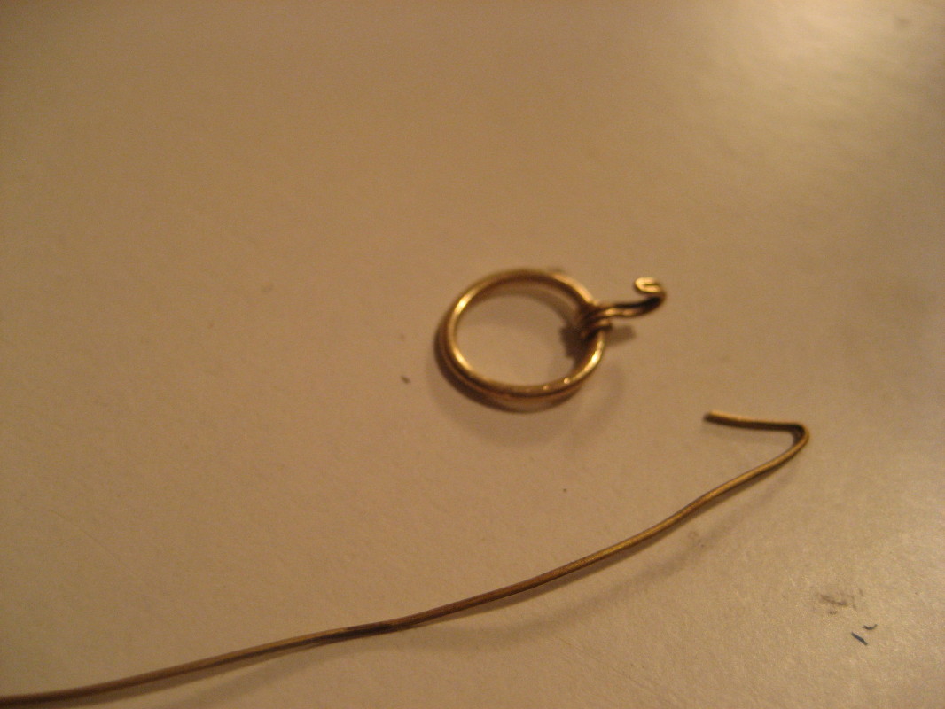

sigo con los nervios de foque y perifoque , uso una anilla de metal que no me acuerdo como se llama , utilizo alambre de latón de 0.5mm
latón de 0.5mm  para el aro y 0.25mm para el gancho
acabada ,
acabada ,
así queda puesto
así queda puesto

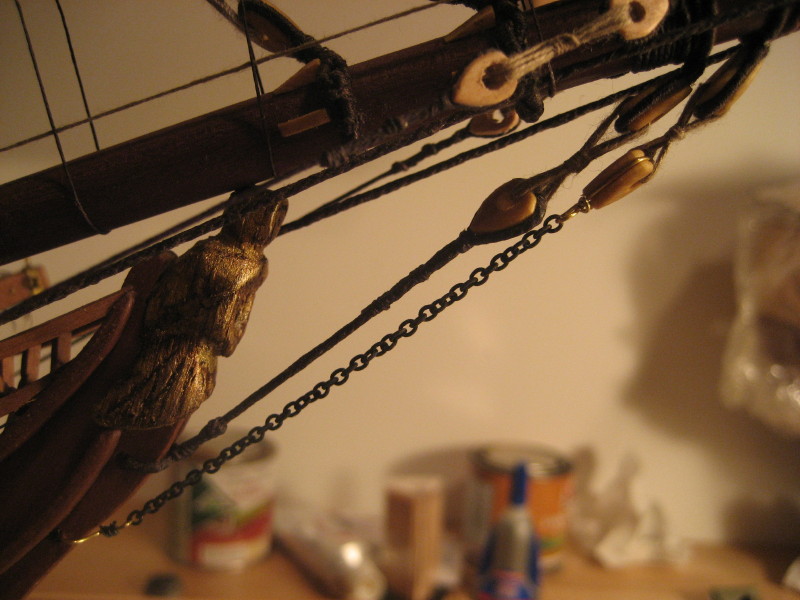

aqui queda engazada el perifoque
comienzo con el estay de galope o real , por esta anilla pasará
colocado ,
colocado ,

ultimas
el estay de galope o real que da ligado aqui.
el nervio del perifoque que da engazado a estribor en la vigota de la burda
el nervio del foque que da engazado a babor  también en la vigota de la burda

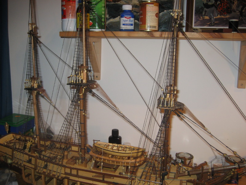

Gracias por vuestros comentarios , intento hacerlo lo mejor posible con el poco tiempo libre que me queda al día. Por eso ahora voy tan lento , pero prefiero ir poco a poco que correr y no intentar todos los detalles que voy aprendiendo.
Pongo las últimas fotos de avances hechos , ya terminé la jarcia fija y comienza la de labor ( que me gusta mucho más , je , je)

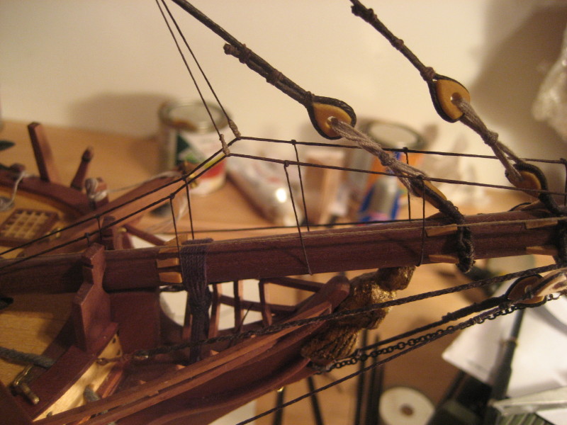

estais terminados
estais terminados
El baupres ya está terminado de momento
un detalle más del baupres , con esto la jarcia fija está terminada.

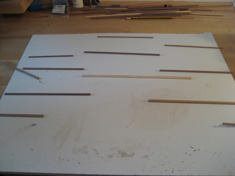

vergas cortadas
vergas cortadas

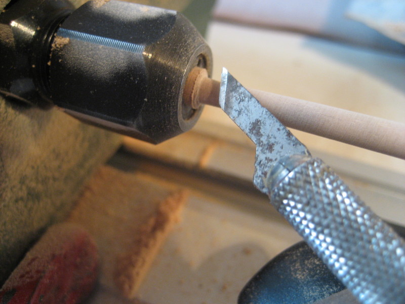

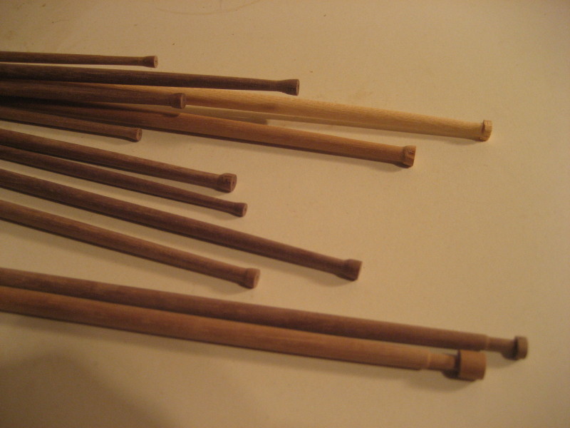

una vez más saco el torno para ahusar las vergas , le doy con la cuchilla y con lijas varias
vergas torneadas
vergas torneadas

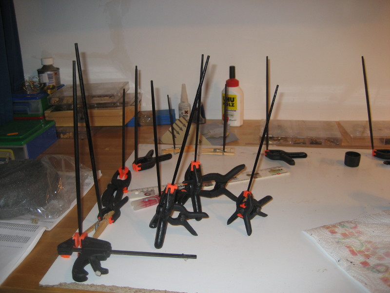

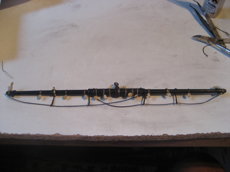

Como dice mi hermano , plantao el bosque. Están pintadas con tinta china ( Truco de Javi 1956)

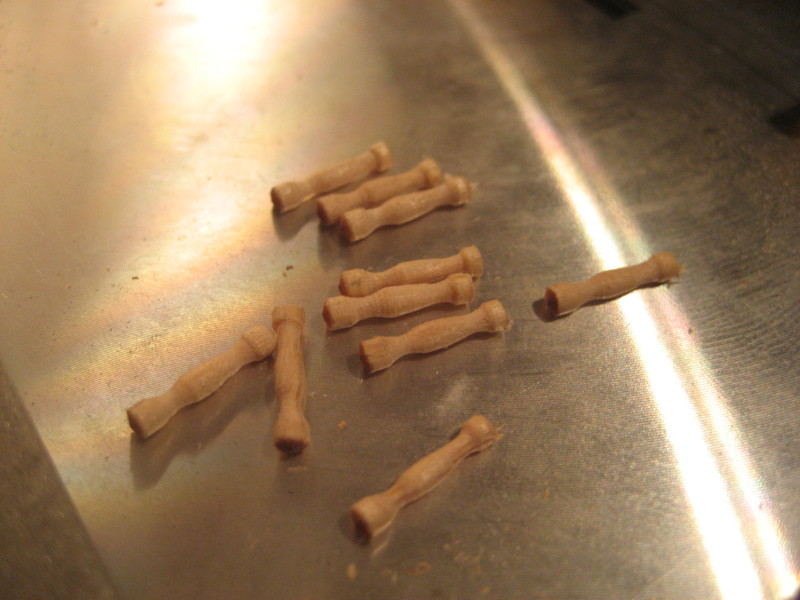

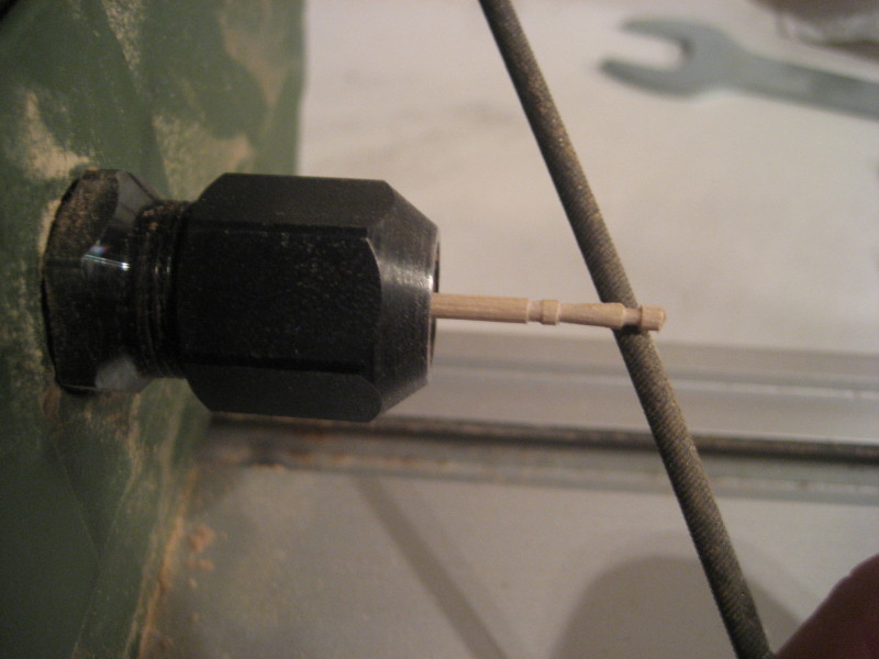

esto es el  soporte de maniobra  las velas , uso palillos para ello ( es un truco de Ramón , je ,je)
uso el torno para modelarlos

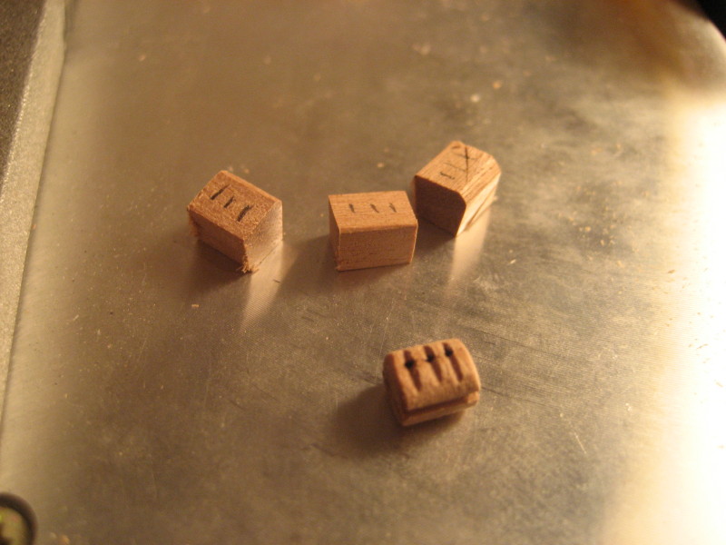

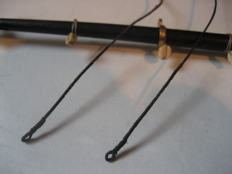

El cuadernal triple lo tengo que hacer.....mejor que no sepais cual era la versión del kit.

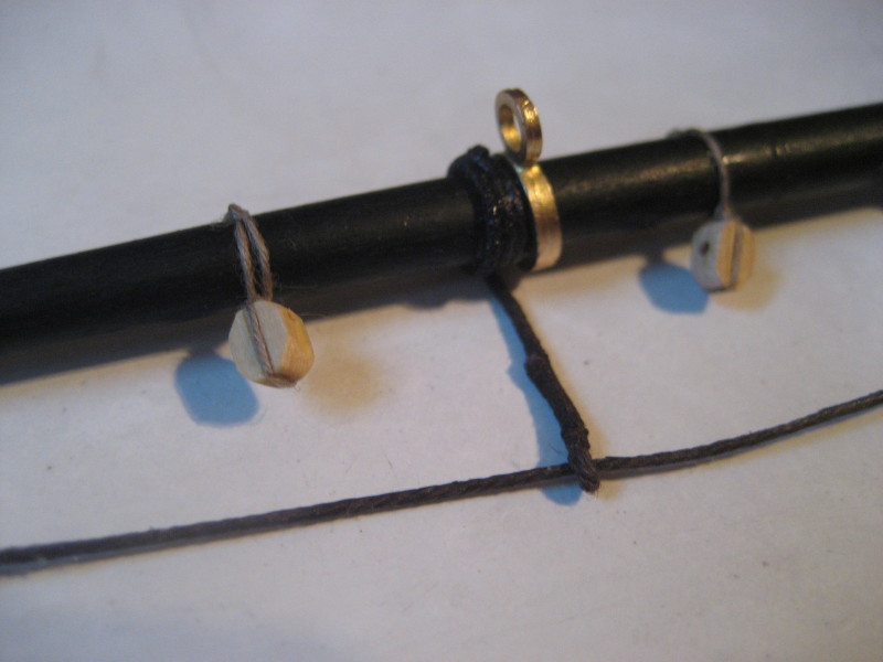

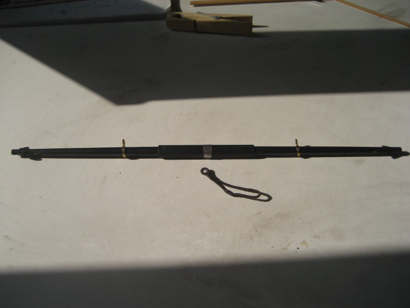

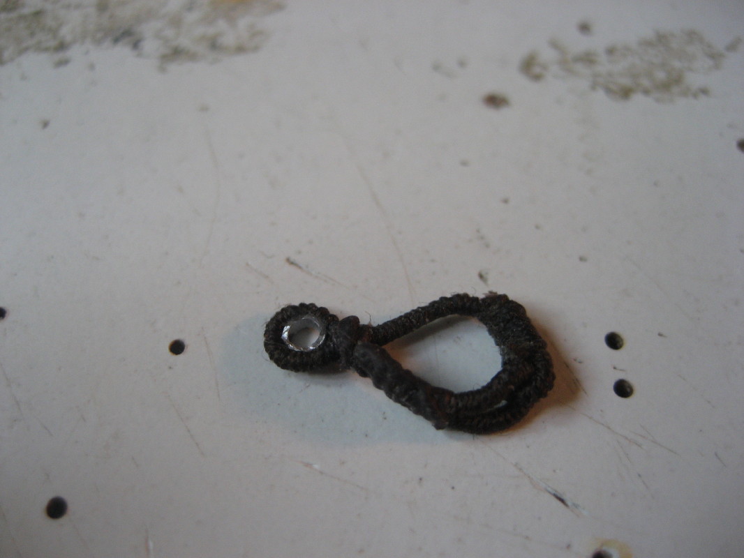

la verga ya esta barnizada y preparada para recibir su aparejo. la cinta de enmedio es de estaño.

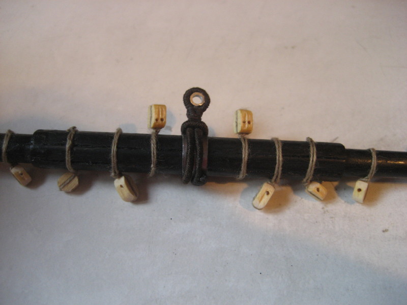

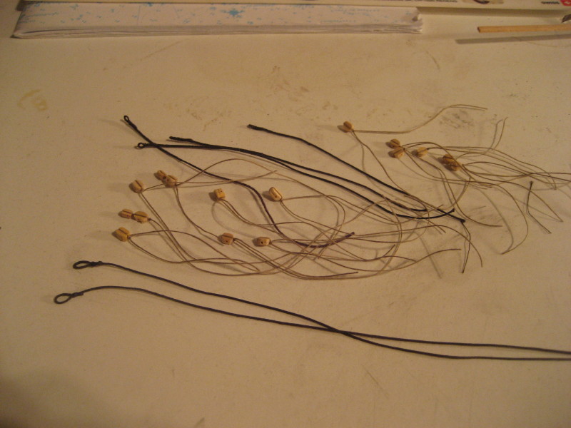

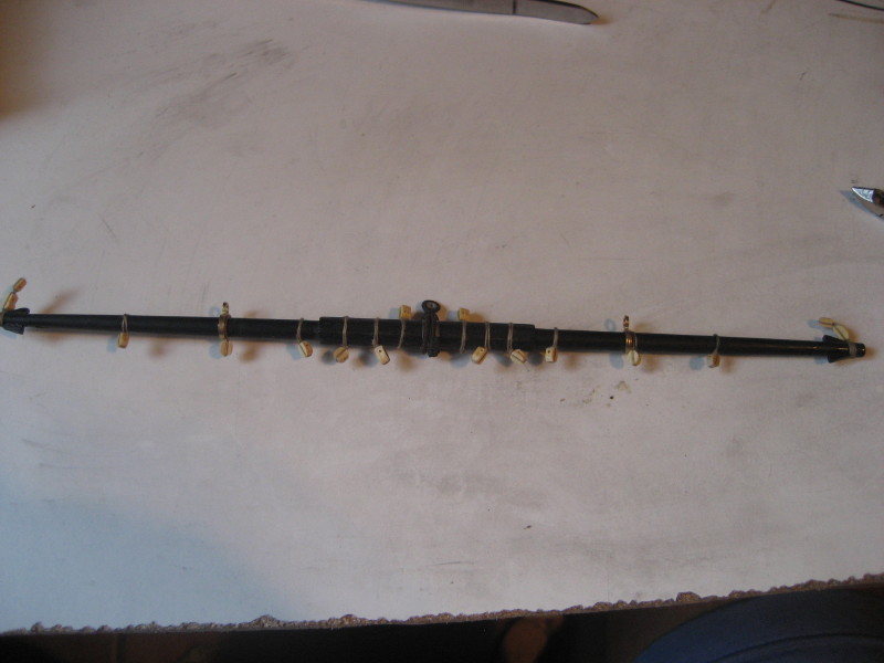

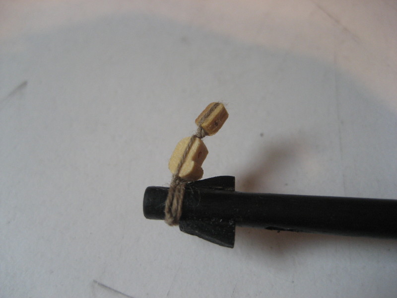

preparo el aparejo de la verga

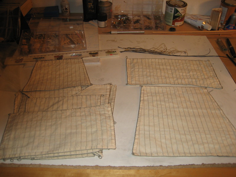

velamen!! viene hecho en el kit y la calidad es buena.
aparejo terminado aunque luego he cambiado los cudernales dobles para aforrarlos.

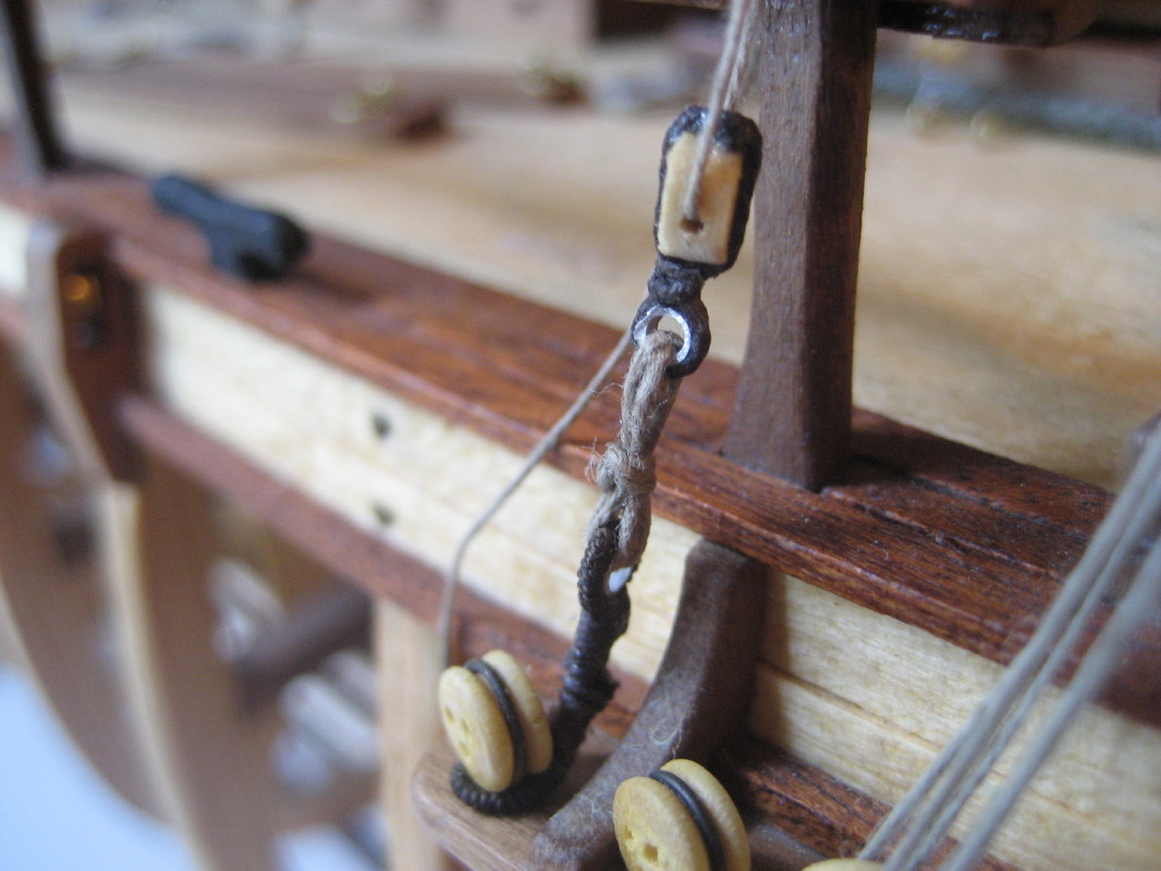

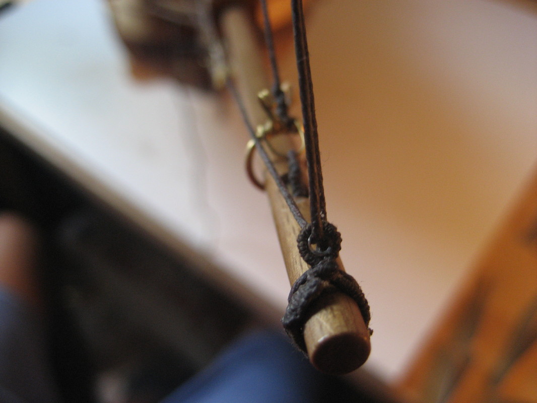

aqui sujetaremos la verga
en el extremo va aparejo doble

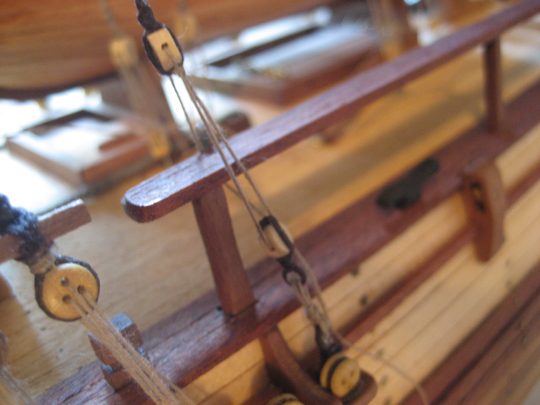

los marchapies van aforrados y encerados

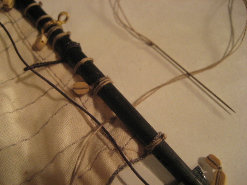

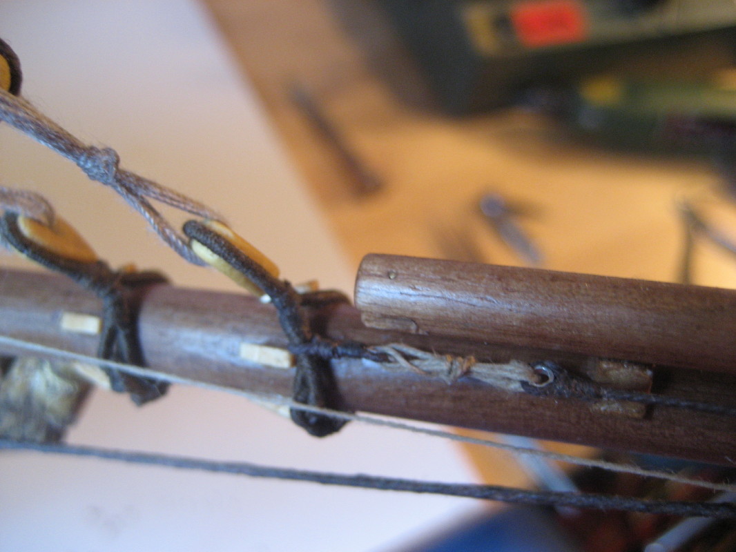

así va colocado
así va colocado
verga lista para recibir el velamen
el cosido lo hago doble
