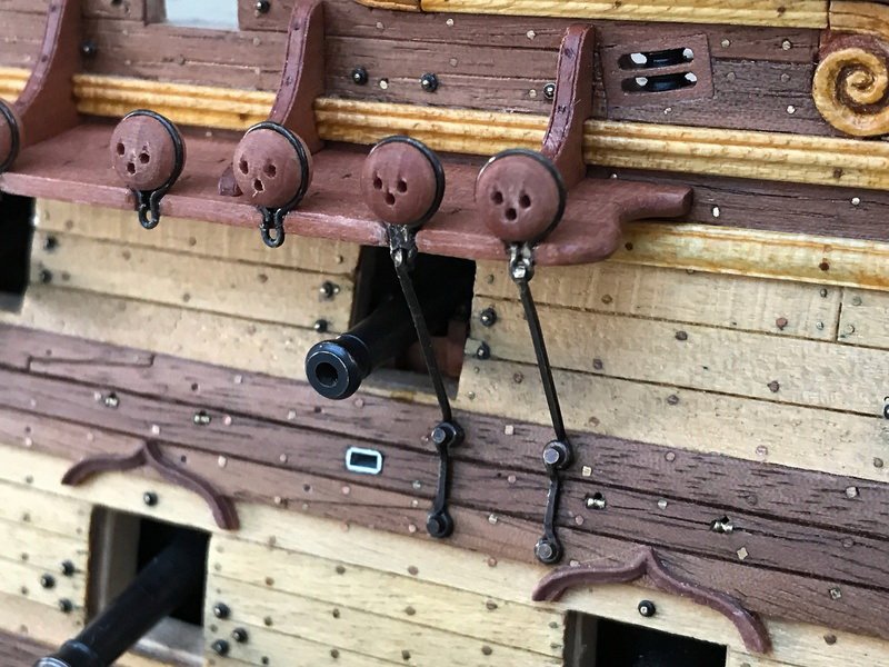

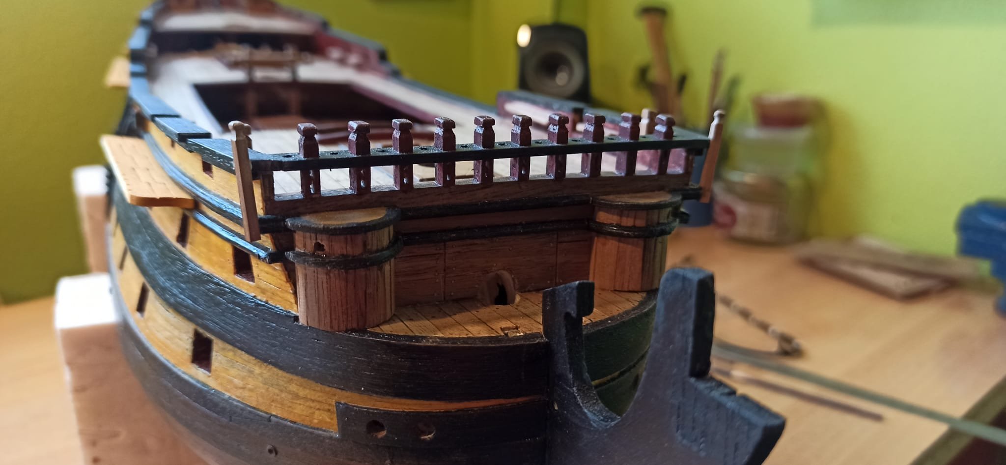

Retomar cuesta después del parón, y me he liado con las mesas de guarnición, se me presenta una duda, los cadenotes los haré con las horquillas del pelo, pero como unirlos a las vigotas? La pieza que las abraza, he visto varias opciones, mañana desde el ordenador añado las fotos que he visto. Mientras os voy testeando, me gusta como lo desarrolla @Bluenose pero menudo curro🤦🏻.
Mientras haciendo pruebas de pavonado con los cañones pedidos por Ali que los que traía el kit, madre mía 🤦🏻 si alguien necesita se los regalo.
Las capturas son del Libro de Alejandro Yañez, y este de -Los-navios-españoles-de-la-…-Mejias Tavero
Captura de pantalla 2023-10-19 131222_resize.png (445.69 KiB) Visto 2491 veces
Captura de pantalla 2023-10-19 131254_resize.png (408.35 KiB) Visto 2491 veces
Captura de pantalla 2023-10-19 131323_resize.png (381.62 KiB) Visto 2491 veces
Captura de pantalla 2023-10-19 131020.png (520.52 KiB) Visto 2491 veces

Hola Cristobal
Por los cadenotes hice algo como esto : te paso la idea de cómo puedes acomodarlo en la mesa de guarnición
Si puedes conseguir varias cadenas baratas de 1 o 2 mm lo podrías intentar .

Messieurs @banton mil gracias, lo veo muy factible, por qué lo que estoy intentando hasta ahora es complicado en laton de 0'5 darle la forma, y que no quede una chapuza.

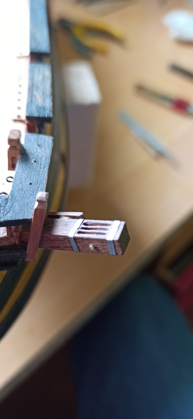

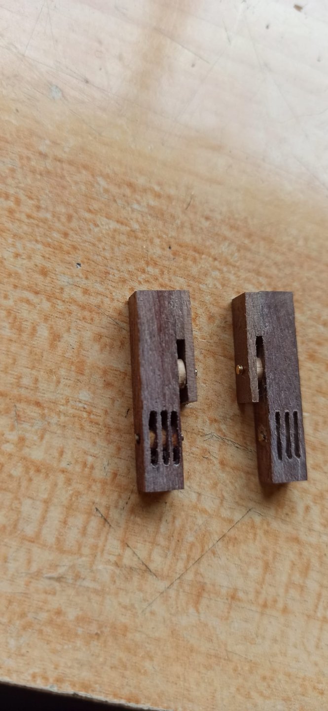

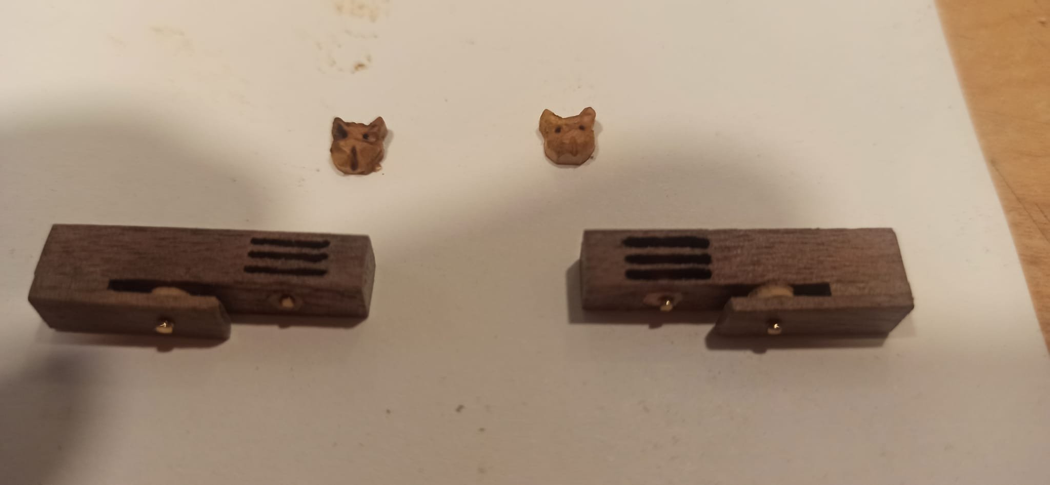

Buenas noches, seguimos trabajando algo en el modelo, que poco cunde el tiempo, entre investigar, por que claro, esto no entra en el kit, y es copia de otros modelos o de las fotos del Estudio de Alejandro Y., preparar y ejecutar...ufff.
@Leopoldofran
no se como se llama estas terminaciones...
Imagen de WhatsApp 2023-10-24 a las 00.16.46_2f212235.jpg (64.17 KiB) Visto 2390 veces
Imagen de WhatsApp 2023-10-24 a las 00.16.45_2fd57682.jpg (74.43 KiB) Visto 2390 veces
fabricando los pescantes de las anclas
Imagen de WhatsApp 2023-10-24 a las 00.16.44_f97f38b8.jpg (128.42 KiB) Visto 2390 veces
Imagen de WhatsApp 2023-10-24 a las 00.16.44_526d0a3b.jpg (133.95 KiB) Visto 2390 veces
Y las famosas gatas, gracias a [mention]@Leopoldofran[/mention] por compartir como hacerlas, me hubiera vuelto loco sin ese mini tutorial.
Imagen de WhatsApp 2023-10-24 a las 00.16.44_68e3501f.jpg (320.77 KiB) Visto 2390 veces

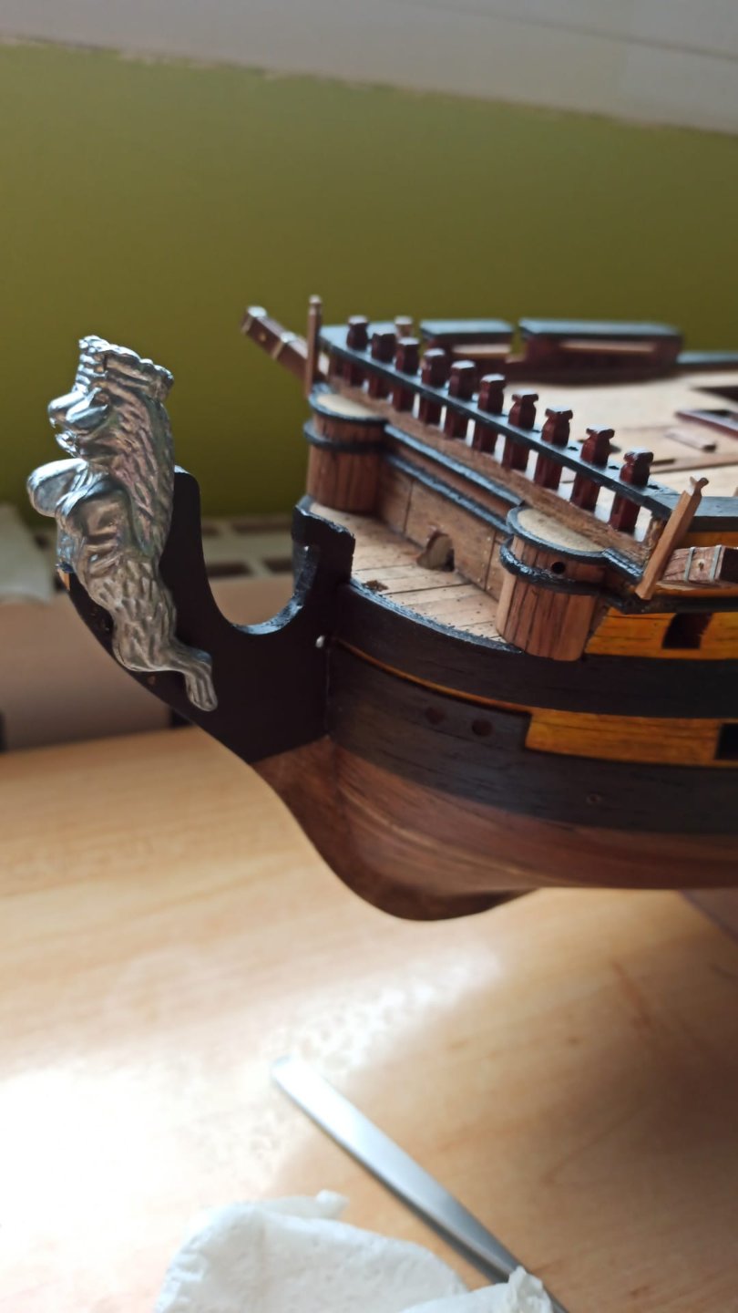

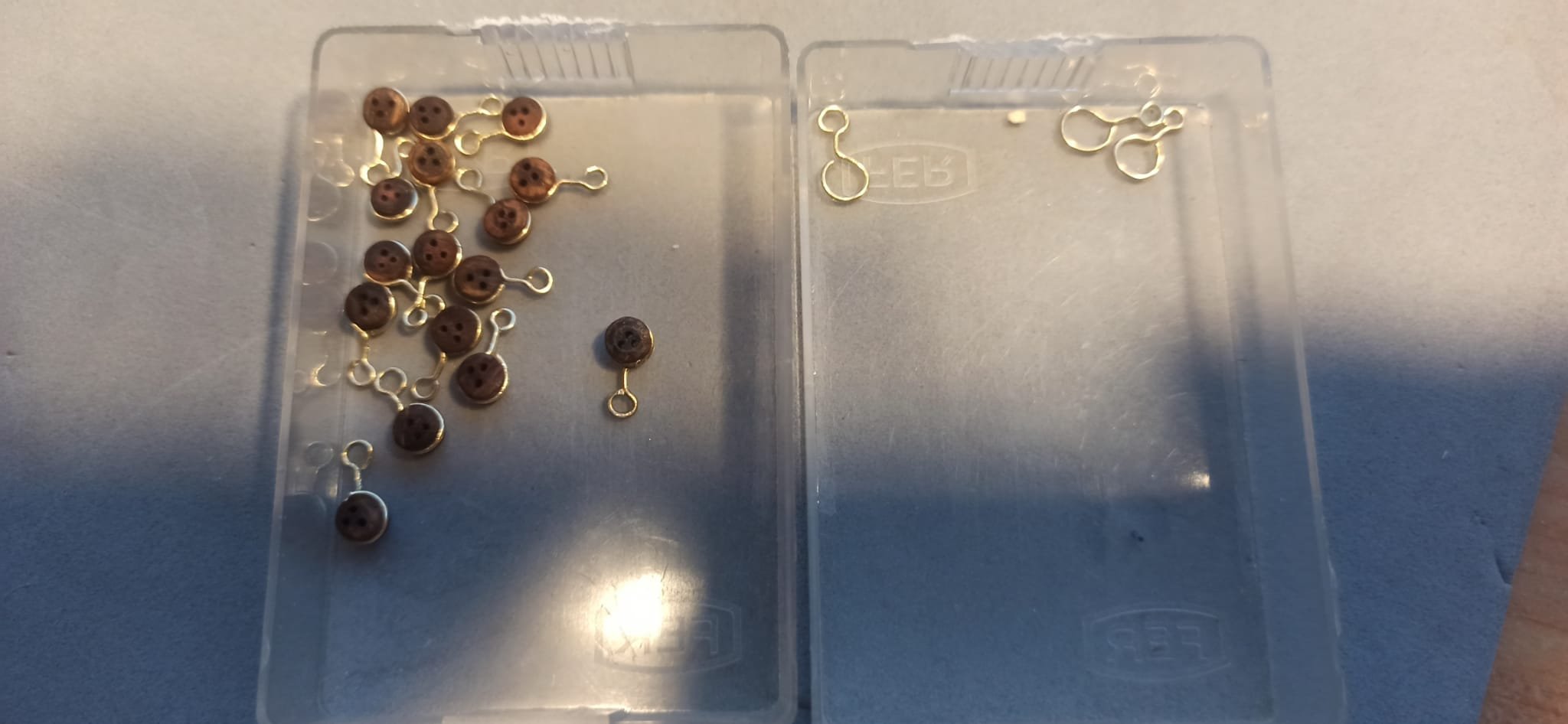

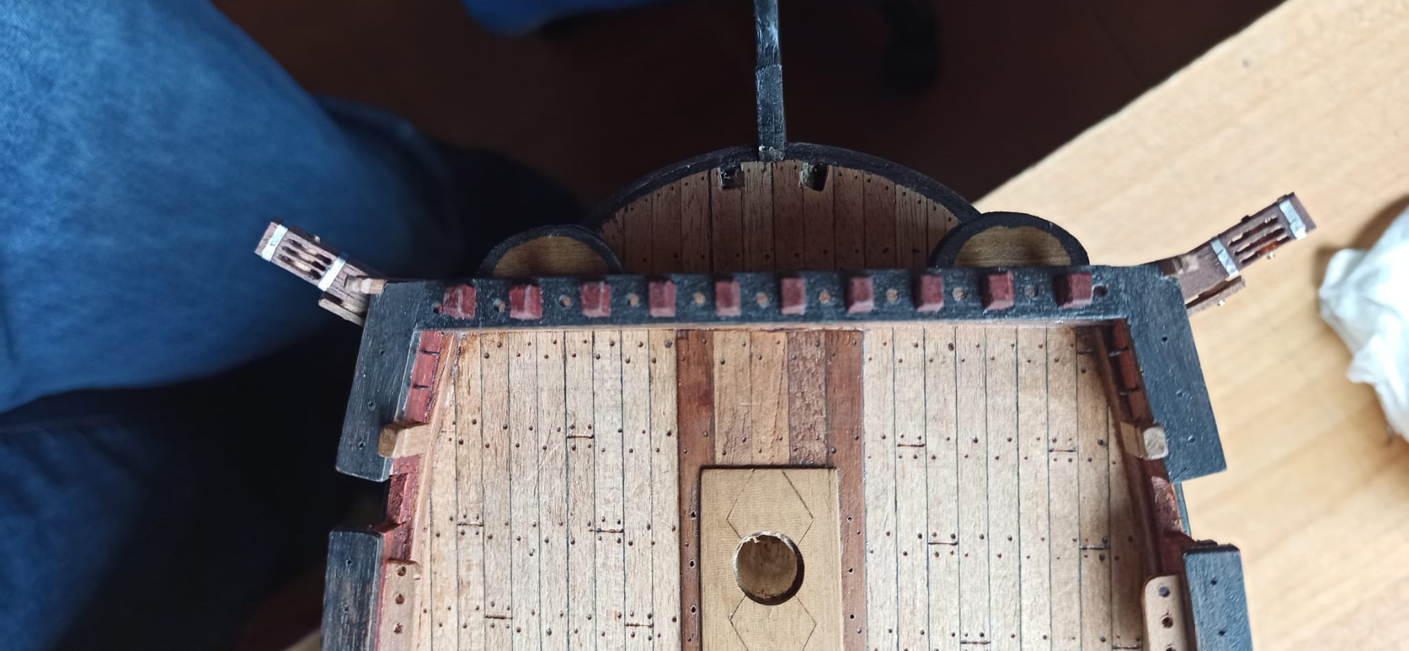

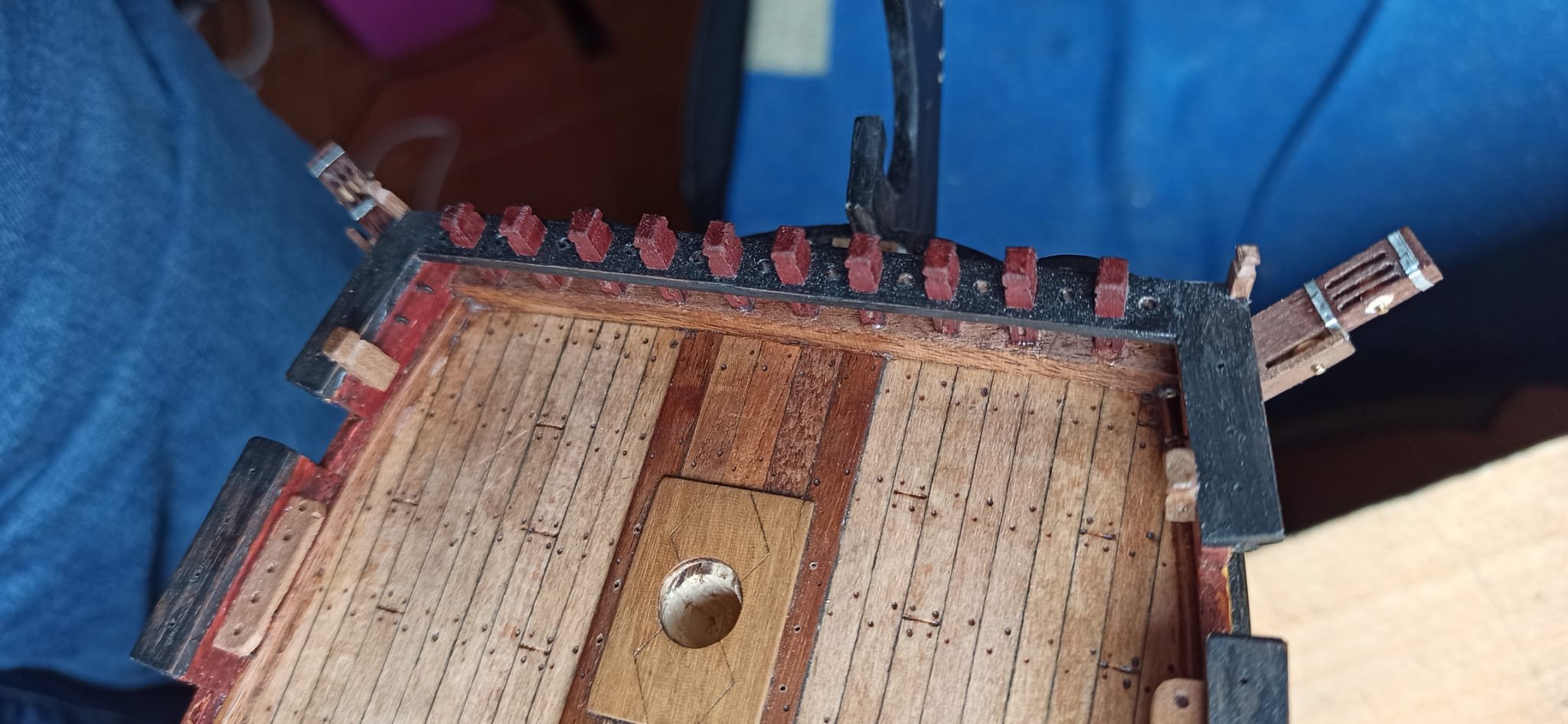

Bueno montadas serviolas de la anclas, y por fin haciendo los "cepos" ?? de las vigotas, al final este metodo me convence y no es demasiado curro, y creo que quedas todas parecidas.
Serviolas a falta de pintar, de negro?  creo que si, Leopoldo en un mensaje a bluenose de, le decia que el frente de proa era todo en negro con algún detalle en amarillo, creo recordar.
Imagen de WhatsApp 2023-10-27 a las 19.09.46_2c300d51.jpg (96.05 KiB) Visto 2278 veces
Imagen de WhatsApp 2023-10-27 a las 19.09.48_1cf2f6fe.jpg (69.75 KiB) Visto 2278 veces

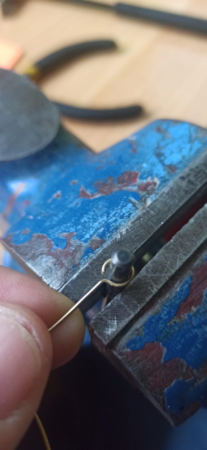

Empiezo haciendo la circunferencia de abrazo a la vigota, es una broca de 3´75 que me da el diametro lo mas ajustado a lo que necesito.
Imagen de WhatsApp 2023-10-27 a las 18.57.38_241ef3a0.jpg (99.13 KiB) Visto 2278 veces
con el alicate de punta plano, le doy el grosor de la mesa de guarnición para darle el inicio del circulo para el cadenote
Imagen de WhatsApp 2023-10-27 a las 18.57.37_f2238574.jpg (55.53 KiB) Visto 2278 veces
En esta plantilla hago la segunda circunferencia, con una punta de 1mm, recorto con los alicates de corte y listo.
Creo que los voy a pavonar antes de montarlos en las vigotas...mejor no?
Imagen de WhatsApp 2023-10-27 a las 18.57.37_2c807cec.jpg (102.91 KiB) Visto 2278 veces

Bueno , para las vigotas , cada uno tiene su propio método para realizar esta operación, lo principal es sentirse cómodo haciéndola .

Gracias Dominique, tu método lo probé, pero eran demasiados aros con sus uniones, con el peligro que se pueda escapar por ella la pieza que sujeta, y obliga hacer un agujero muy grande en la mesa para poder acoger ese aro. Este método que he pensado, ( seguramente que alguien ya lo haya pensado antes) es una pieza entera, son solo dos extremos, es más difícil que pueda abrirse y escaparse lo que entre dentro. No se si me he explicado bien . Un saludo

tu explicacion es muy clara , enhorabuena por lo que viene

:shock: Pregunta tonta: Estas haciendo le mejoras al Nepomuceno? esas bigotas son de boj o de resina? es que no se en que kit vi que las traían en resina como los motones y las cabillas.
Una curiosidad, al coser los flechastes harás el clásico nudo de ballestrinque? es que ultimamente he visto que los pegan directamente al obenque... :shock: :o

perikales escribió: Lun Nov 06, 2023 7:35 pm :shock: Pregunta tonta: Estas haciendo le mejoras al Nepomuceno? esas bigotas son de boj o de resina? es que no se en que kit vi que las traían en resina como los motones y las cabillas.
:o Pero...si te habia contestado!! ya perdorás @perikales , las bigotas son de boj, y si voy a coser los flechantes, creo que darle la gota de pegamento es un poco... :lol: :lol: .

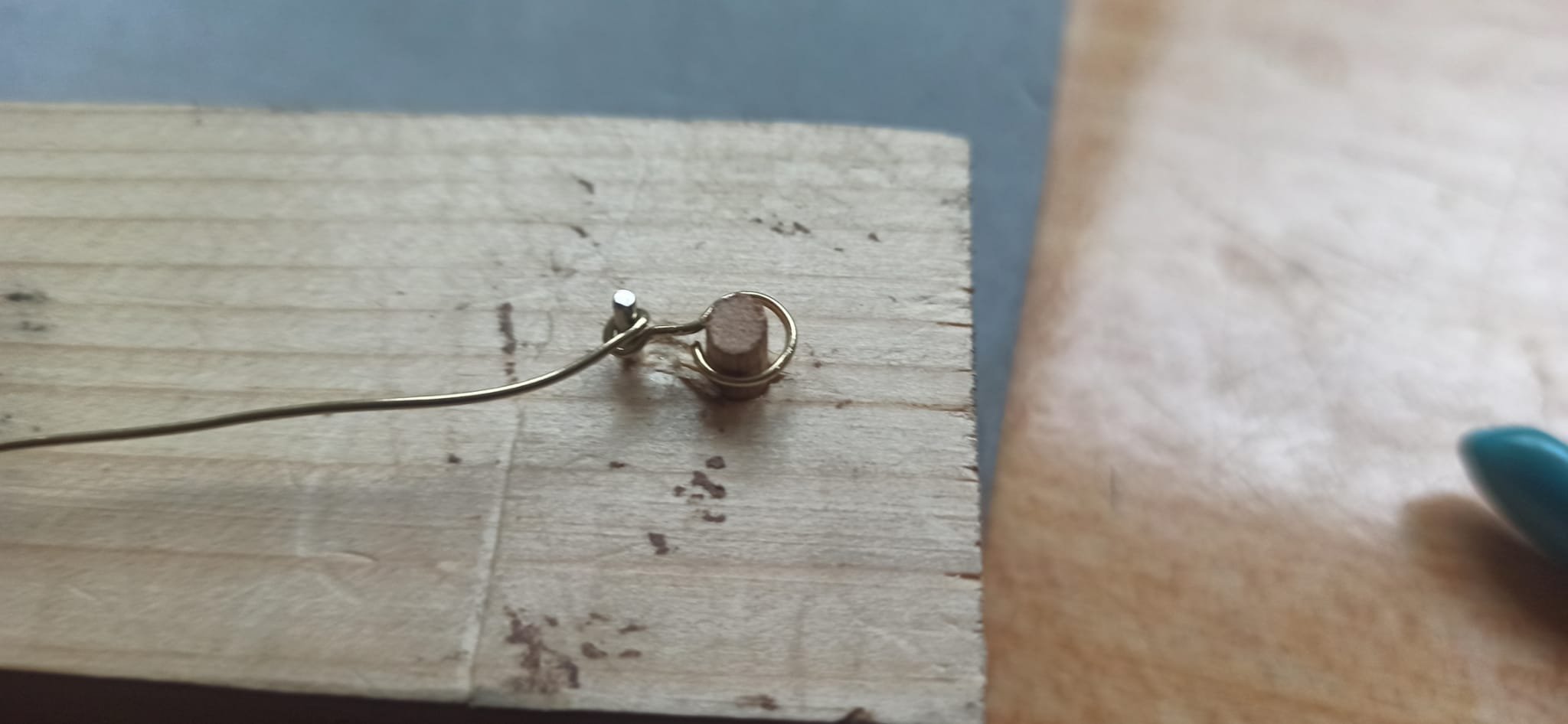

Bueno, y como todo tiene sus vueltas, no me gustaba como quedaban las bigotas tal y como estaba haciendolo, osea que dando una más, se me ocurrio esto...Imagen
A ver, tengo que hacer el circulo que las envuelve de más diametro, para que no quede una abertura tan grande entre los extremos, son grapas de las de cable, puestas lineales y amartillado un extremo para afinarlo, luego cada uno tendrá de longuitud, y hay que darles forma para desde la mesa de guarnición se dirijan al casco.
