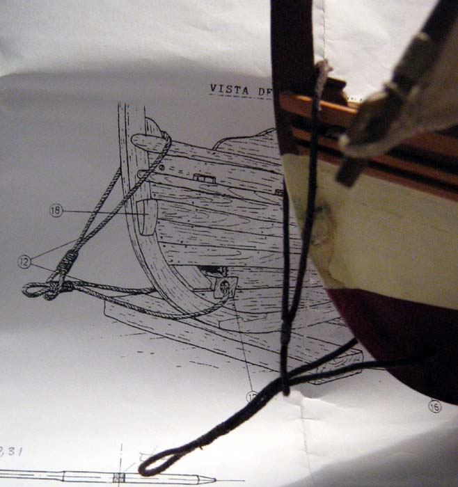

Acabé de montar el aparejo de varar, sujeto al rumbo y a la roda

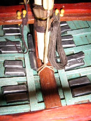

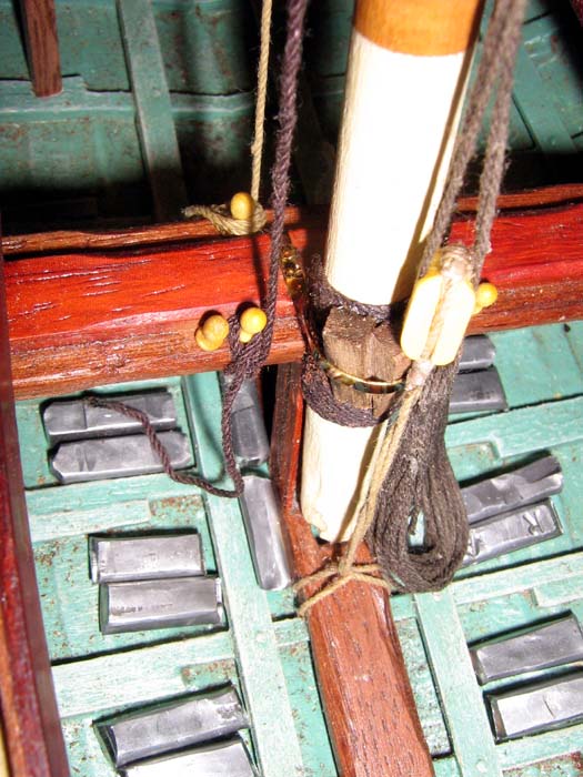

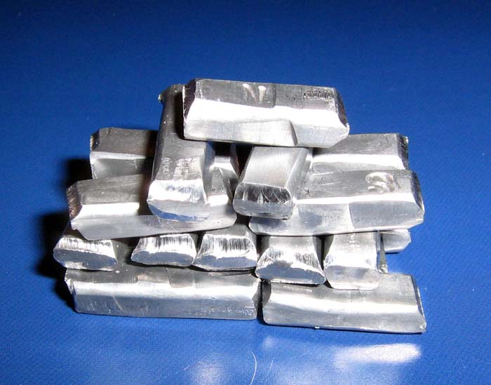

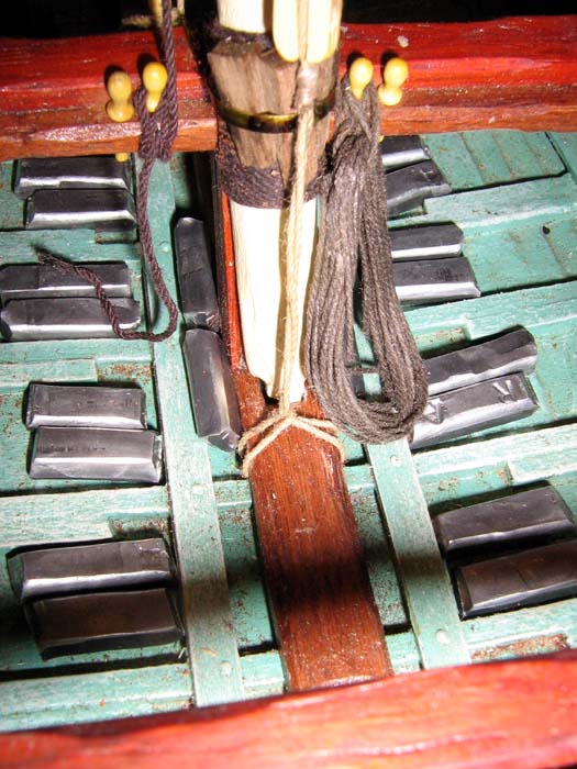

Confección del lastre fijo. Cantidad necesaria 500 Kg de lingotes de plomo.
Plomo, peso específico = 11,35 Kg/dm3
Lingote de 30 cm x 8 cm x 8,5 cm, con un bisel de 1 cm
Volumen = 2.096 cm3 =2,0963 dm
Peso del lingote = 2,1 x 11,35 = 25Kg aproximadamente, contando las imperfecciones.
Al fin y al cabo es plomo fundido sobre moldes de arena, por tanto se ha de buscar que no sean perfectamente iguales.
Para los 500 Kg de lastre fijo hacen falta 20 lingotes
Están hechos con una barra de estaño para soldar tubo de cobre, formándolos con martillo y yunque

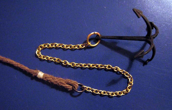

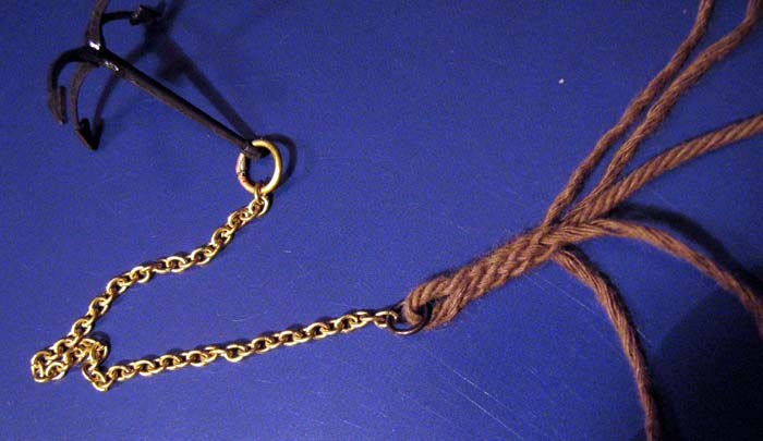

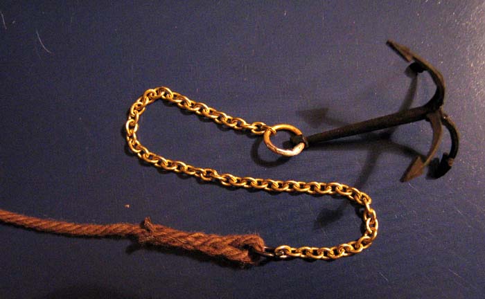

Rezón.
Tengo problemas para soldar latón, estoy buscando cobre como alternativa, pero en tanto no resuelva estos problemas pondremos un rezón de catálogo, es de A.L.
Lo enganchamos a un trozo de cadena de unos 2 - 3metros ( 10 cm en el modelo), que harán de muerto, evitando tirones con el cabeceo de las olas. La cadena de fija al cabo del rezón mediante una gaza, similar a la costura corta que realicé para el rumbo.
Finalmente el cabo debe tener una longitud de dos veces la profundidad de fondeo, como mínimo, lo que sucede es que este cabo es el que precisamente estará en el sollado del tambucho de proa, así que dejo a la vista el cabo suficiente para una maniobra de emergencia, unos 15 metros (70 cm en el modelo)
Pequeña costura de seguridad
Las filásticas cortadas
Se ven las filásticas del chicote antes de cortarlas.

Falta envejecer la cadena, pero eso lo dejaremos para la semana que viene, espero que me llegue el líquido envejecedor

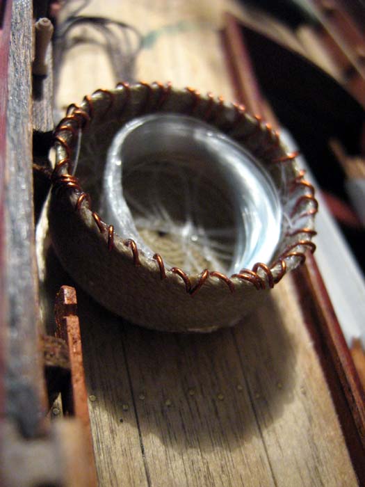

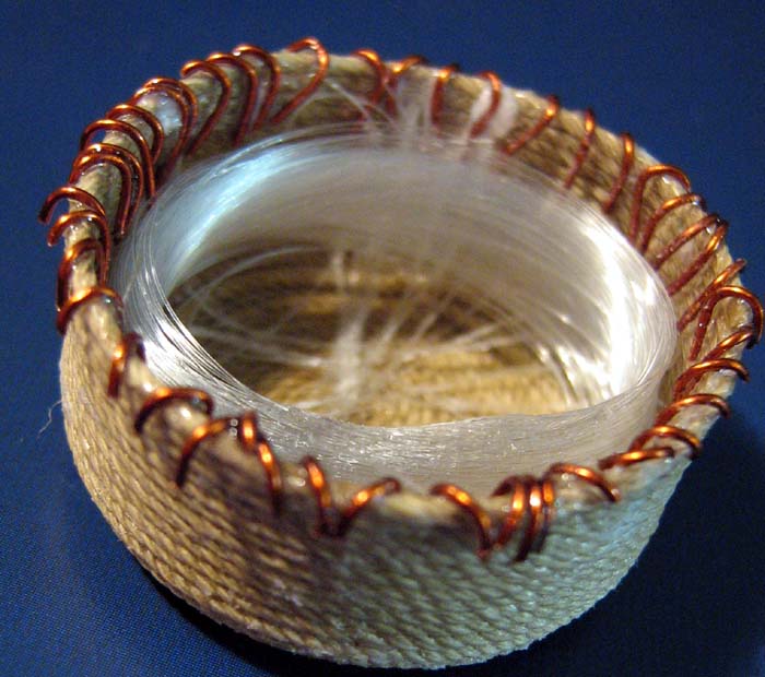

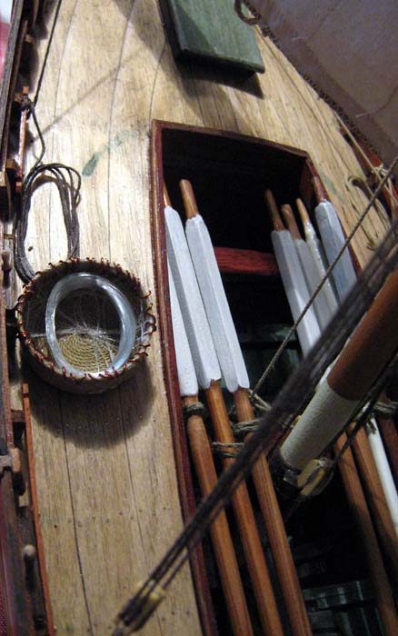

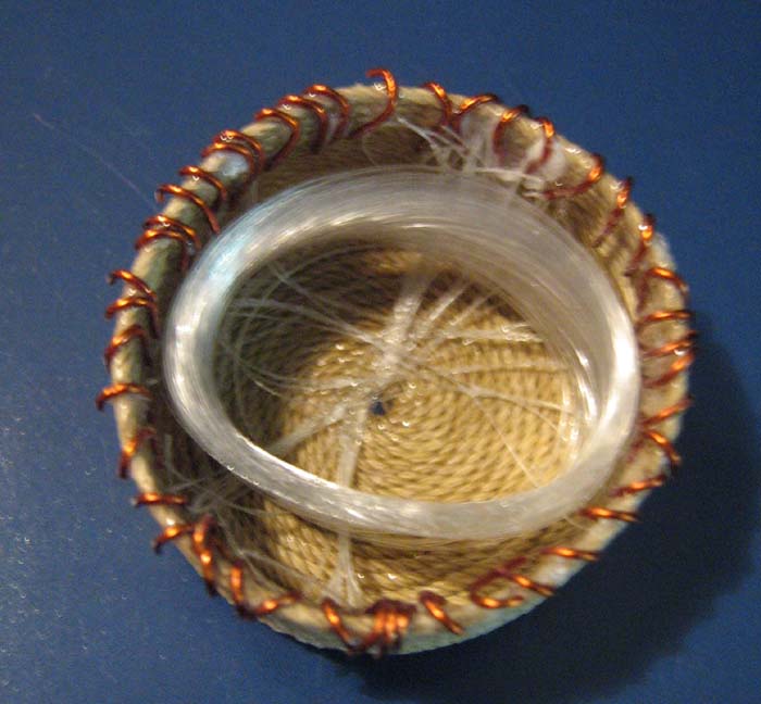

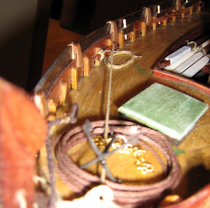

Después del rezón de las últimas fotos, comienzo con los palangres.
La idea está tomada del MMB, donde una maqueta de palangrera muestra unos cestos de cuerda, o mimbre, donde se disponen los anzuelos en el brocal y la línea en el interior. Hoy suelo verlos en cubos de hojalata.
Os muestro la primera, puesto que la confección del cesto ha sido verdaderamente laboriosa, aunque creo que el resultado final ha valido la pena.
El nylon es línea de 0,14 mm.
Los anzuelos de cobre, no se si darles un toque plateado o ennegrecerlos, cuando encuentro un anzuelo en alguna merluza, hoy siempre es de acero inoxidable. ¿Que pensáis?.
Tengo que hacer un mínimo de cuatro cestos.
Los anzuelos, además de clavarlos al cesto, hay que pegarlos para que no se muevan.

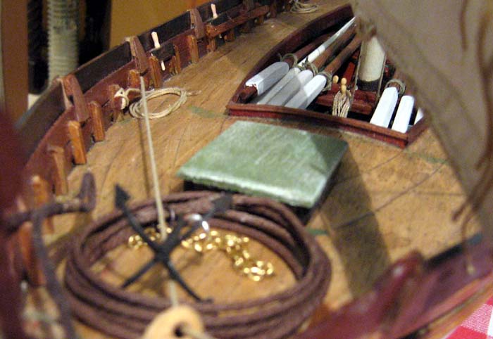

Ahora el aspecto a bordo.

zapalobaco escribió: Los anzuelos de cobre, no se si darles un toque plateado o ennegrecerlos, cuando encuentro un anzuelo en alguna merluza, hoy siempre es de acero inoxidable. ¿Que pensáis?.
Yo creo que en acero
zapalobaco
Mensajes: 2333
Mensaje por zapalobaco »
Estoy casi de acuerdo, solo que a principios del siglo XX, el primer tercio, era poco común el acero inoxidable.
De hecho todos los herrajes de un barco eran en bronce o latón. Hoy día son de inox. ¿De ahí mi duda?

Yo veía las palangreras en Algeciras en los 50 y compraba anzuelos para pescar. No eran inoxidables, aunque aguantaban mucho tiempo en buen estado, pero eran de acero muy bien templado, la mayoría blancos (bueno color cromo) y de acero negro azulado.
Nunca vi anzuelos de bronce.
NO A LA GUERRA
zapalobaco
Mensajes: 2333
Gracias 5d2, esa referencia si que me es fiable.
Cambiaremos el color, lo que no sé es como, pero acabaremos por cambiar el color. A ver como consigo el acero negro azulado, que ahora que lo has dicho, también los recuerdo.

Los alfileres de cabeza esférica son "bastante" maleables.
Yo los uso para confeccionar los cáncamos para los motones; puedes probar.
Además, con pavonador se pueden ennegracer con facilidad, aunque luego se oxidan (para cáncamos en veleros vale, pero pescar con anzuelos oxidados, como que no)

Seguro que existe hilo de cobre barnizado de color oscuro, en tiendas de manualidades, voy a mirar.
contramaestre
Mensajes: 648
Mensaje por contramaestre »
porque no usas directamente alambre galvanizado o similar, muy fino y maleable?
Si esta un poco "tieso" lo calientas y dejar enfriar lentamente.
jomaal88
Mensajes: 961
Mensaje por jomaal88 »
ahí va mi granito de arena y opinión los puedes hacer con alambre de caero hay un monton de grosores en los centros de bricolage y para quitarles el brillo usa un soplete pequeño para que pierdan ese color brillante y les quede un color gris azulado haz la prueba incluso con una aguja de coser funciona así
