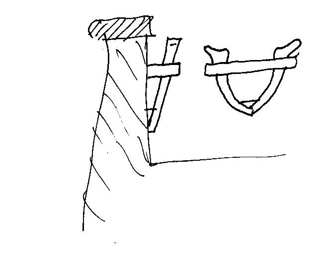

Por si quieres ponerlas te mando un croquis con indicación de dónde no sería descabellado, en mi opinión.
Dentro del tremendo trabajo que supone saber aproximadamente como iba aparejado este navío lo de las maniguetas es un pequeñísimo detalle. A mí el Glorioso me llevó 6 meses, con ayuda.

Me parece a tono con lo demás. Pero el que las ha hecho no sabe ni cómo son ni para qué sonn, me da la impresión. Te pongo un croquis

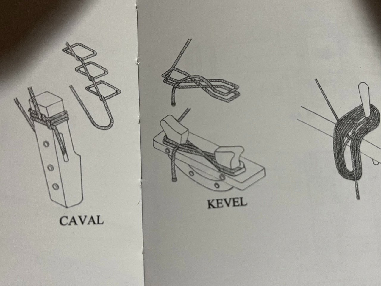

Hola, hace tiempo tuve problemas con esa especie de cornamusas removibles que se llaman maniguetas. No encontraba como se ataban los cabos a las mismas. Solo he encontrado dibujos de ello en el McKay del Soberano. Te envío una foto.
- Manigueta.jpeg (151.07 KiB) Visto 6558 veces

Muchas gracias por el dibujo, se ve claro. Tendré que darles un poco de grueso a las que tengo, ya que quedan casi pegadas y costaria amarrar un cabo.Leopoldofran escribió: Jue Sep 12, 2024 6:29 pm Me parece a tono con lo demás. Pero el que las ha hecho no sabe ni cómo son ni para qué sonn, me da la impresión. Te pongo un croquisimg997.jpg
Salud

Gracias Manuel, me viene muy bien esa imagen de la manigueta.manuelsirgo escribió: Vie Sep 13, 2024 12:02 am Hola, hace tiempo tuve problemas con esa especie de cornamusas removibles que se llaman maniguetas. No encontraba como se ataban los cabos a las mismas. Solo he encontrado dibujos de ello en el McKay del Soberano. Te envío una foto.
Salud

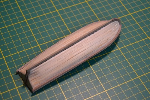

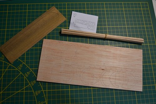

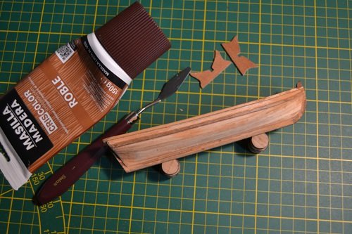

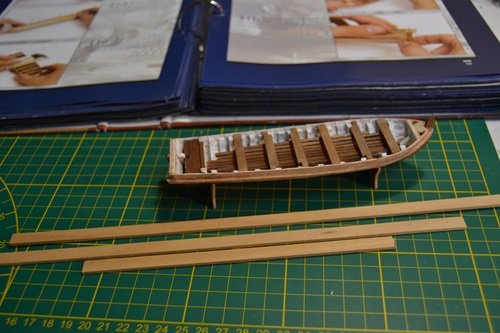

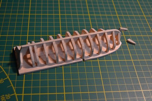

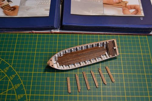

A la espera que me lleguen unos acolladores para las vigotas, y liarme con las mesas de guarnición, he decidido hacer el bote grande. Supongo que es la lancha o esquife y la pequeña será la chalupa o serení.
- DSC_0982.JPG (73.03 KiB) Visto 6529 veces
- DSC_0983.JPG (78.43 KiB) Visto 6529 veces
- esto me lo guardo como plantilla
- DSC_0984.JPG (76.96 KiB) Visto 6529 veces
- DSC_0985.JPG (77.65 KiB) Visto 6529 veces
- DSC_0986.JPG (86.36 KiB) Visto 6529 veces
- DSC_0987.JPG (91.62 KiB) Visto 6529 veces
- DSC_0989.JPG (82.07 KiB) Visto 6529 veces

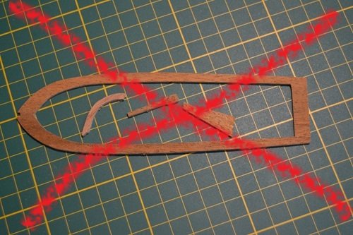

- esto no lo uso, es muy quebradizo.
- DSC_0988.JPG (87 KiB) Visto 6529 veces
- DSC_0990.JPG (79.11 KiB) Visto 6529 veces
- DSC_0991.JPG (88.56 KiB) Visto 6529 veces
