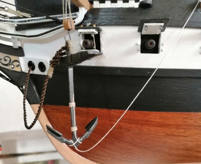

Sobre las ligadas del extremo del orinque en la caña del ancla, a tu escala las veo imposibles de hacer, haz trampa.
En la realidad se hacía un botón , por el que se pasaba el chicote luego se hacen varias vueltas mordidas como para un ballestrinque, o algo así, no lo recuerdo bien. Si tienes interés hazte con el libro Ashley de los nudos donde viene, es un libro gordo con más de 3000 nudos pero no te inquietes, no están todos.
troglodita
Mensajes: 297
Registrado: Sab Ene 09, 2021 6:03 pm
Ubicación: Alcorcon Madrid
Re: CONSTELLATION de Artesanía Latina 1:85
Mensaje por troglodita »

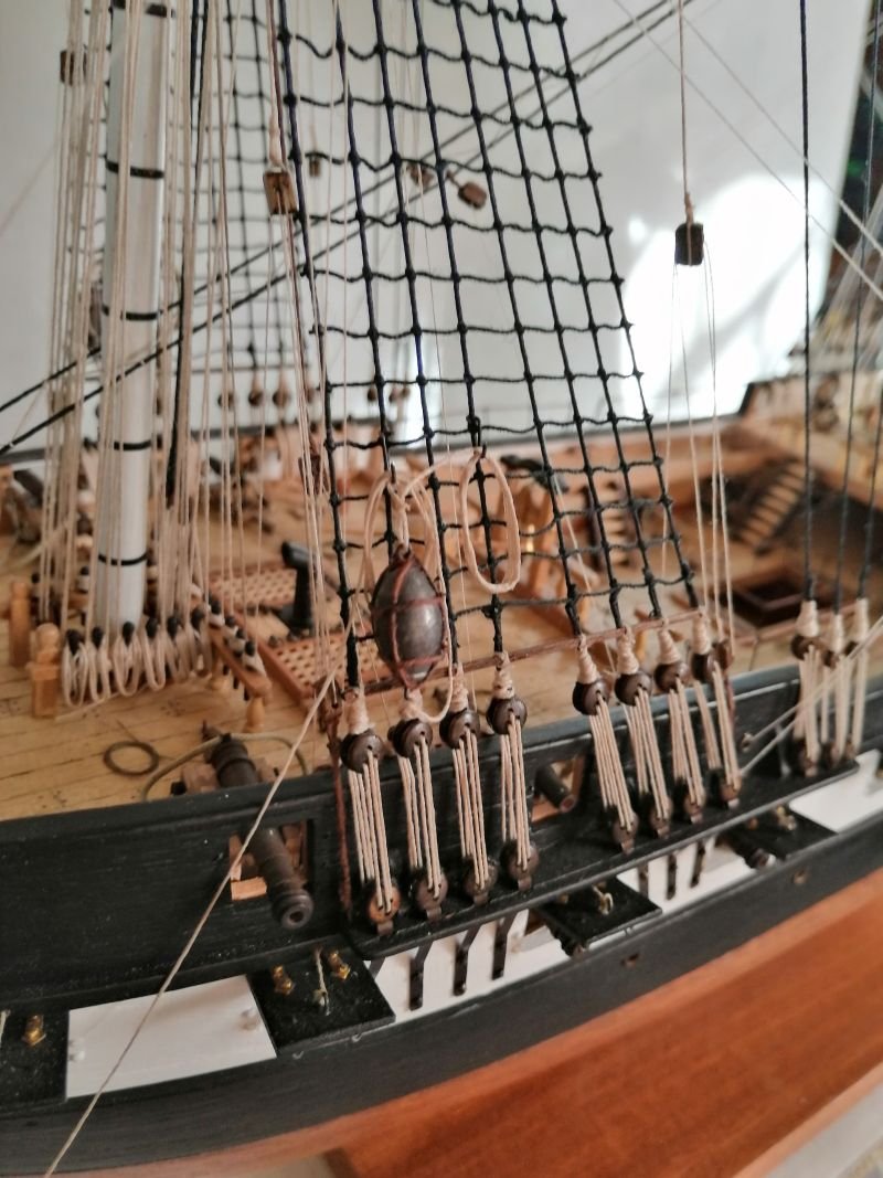

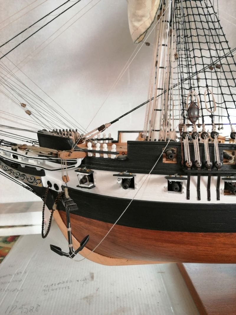

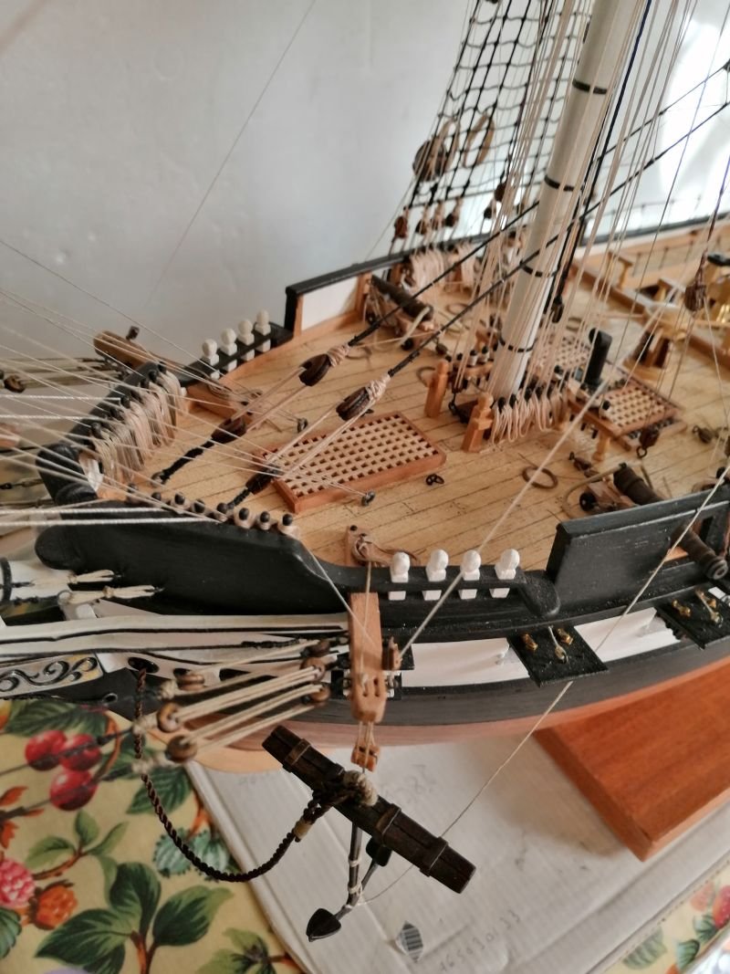

Gracias por los comentarios.
La bandera es un poco plástica y de un día para otro pierde las curvaturas y se queda plana.
Lo de las anclas ya lo he solucionado sin hacer trampas. Me he ayudado de un alambre muy fino. Además, durante décadas uno de mis hobbies ha sido la pesca y habré enhebrado cientos de anzuelos.

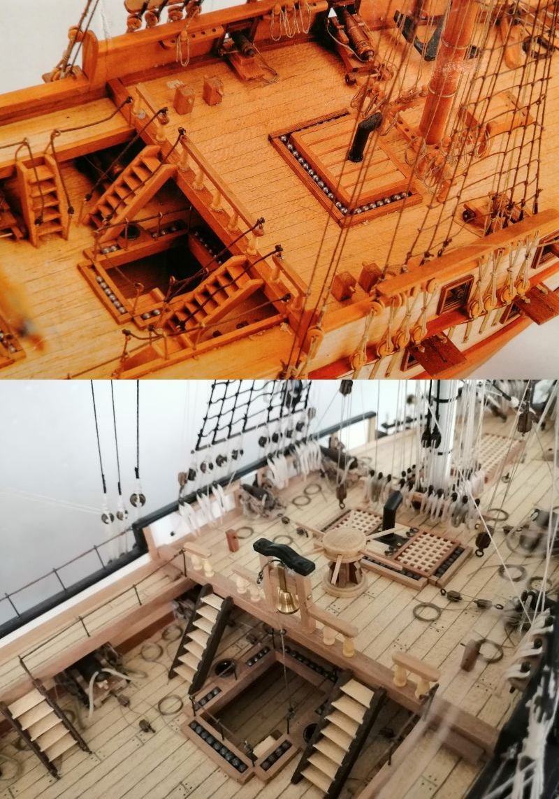

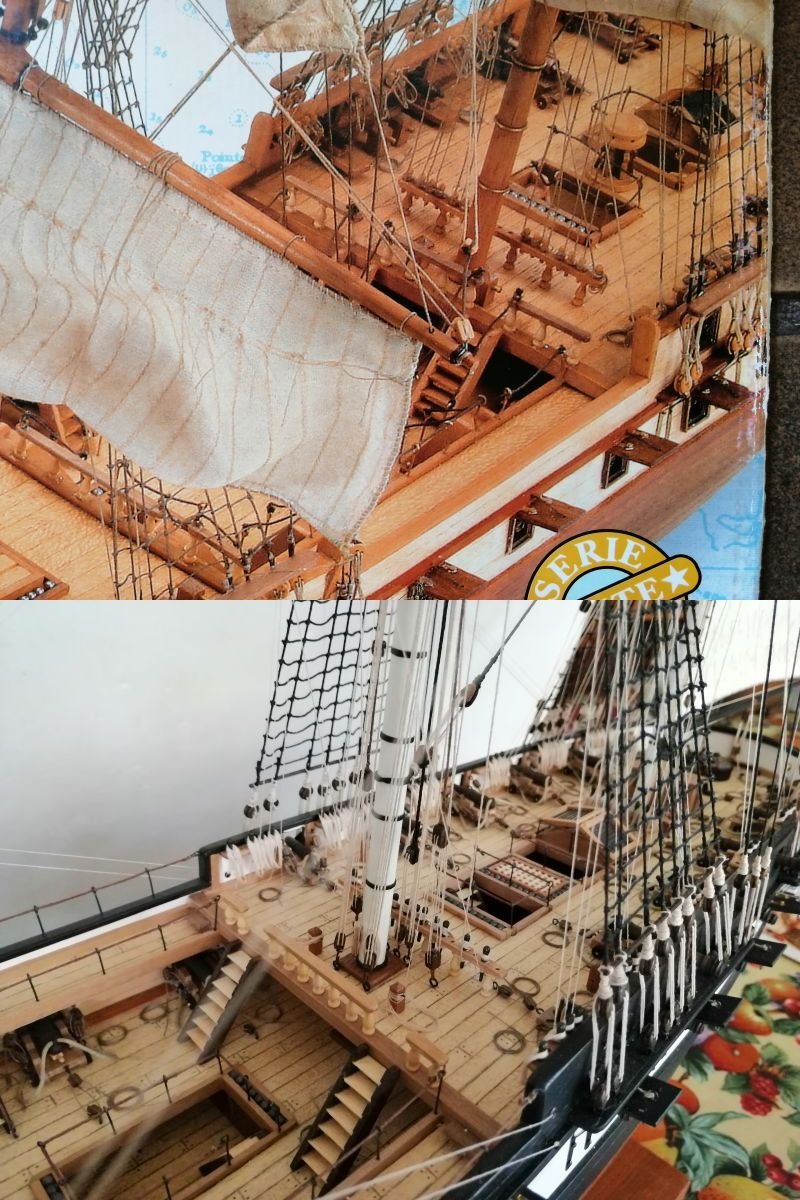

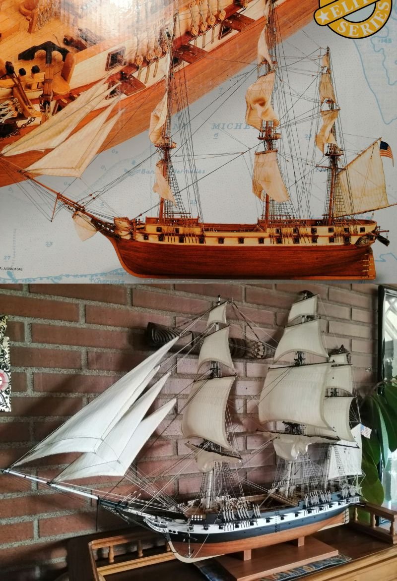

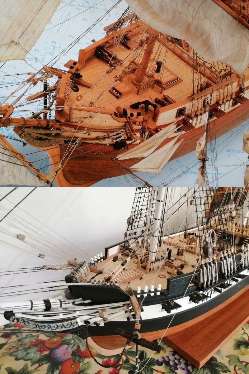

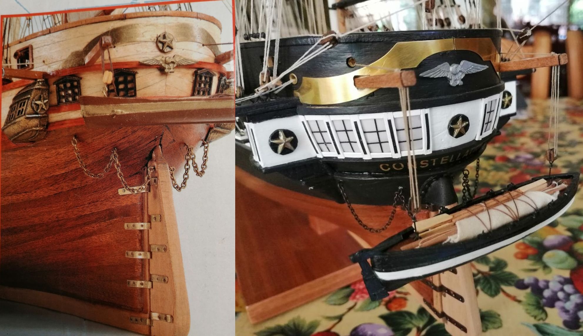

Me he desecho de la caja de cartón del kit, que ya no me hace falta. He hecho unas fotos de las imágenes de la caja y las he comparado con las imágenes reales del kit montado.
Me quedan pequeñas reformas y pintar las cinco figuritas que vienen en el kit.

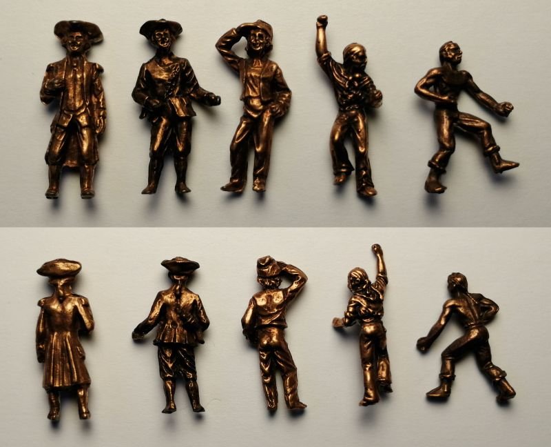

En el kit vienen cinco figuritas. Nunca he pintado figuritas; las intentaré dejar lo mejor posible.
Primero las quitaré las rebabas de fabricación con limas finas.
Luego las meteré en acetona para disolver restos de grasa.
Después los pegaré a unos palitos para poder manejarlos.
A continuación las daré una fina capa de imprimación para metales.
Luego lo más complicado; elegir los colores adecuados y aplicarlos con la suficiente destreza.
En cuanto a los colores lo único que veo claro es pintar la carne de color carne y las casacas de los oficiales de color azul. :think:

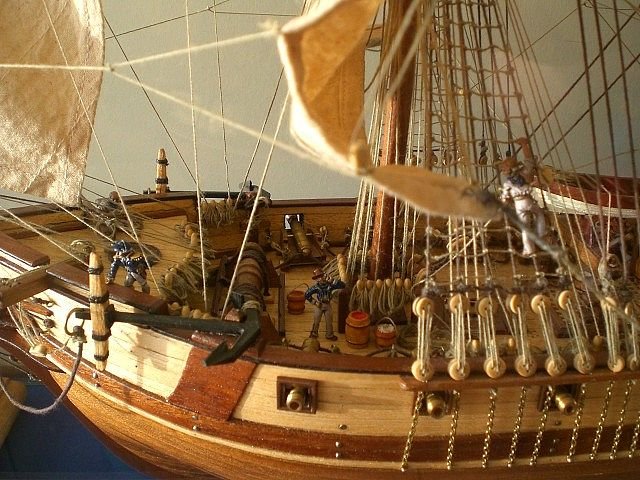

Yo le puse una figuras a un bergantín que hice en el 2007, mi primer kit por cierto. Las compré en una tienda ya desaparecida en Barcelona, Casa Pacheco. Creo recordar que eran de Amati y representan marinos ingleses. No las pinté yo, lo hizo un vecino que pinta figuritas de warhammer.
Con tu permiso pongo unas fotos para que las veas.
Salud ;)
