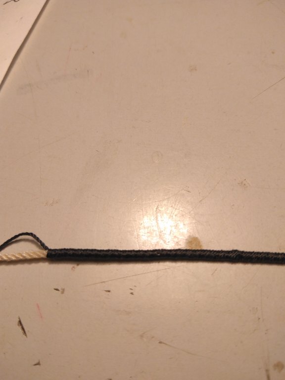

Buenas tardes a todos:
Estoy haciendo unas pruebas intentando teñir los cabos recién colchados,
utilizo tinte nogal, tinte wengue, cafe, infusiones, tintas ...etc., en algunos
artículos de modelismo se comenta que se puede diluir con agua y cola blanca,
que se puede dar cera para quitar los pelillos...
¿como se aplica la cera, en frio o en caliente?, ¿de que color debe ser esa la cera?.
En fin, cualquier ayuda sobre vuestra experiencia en el teñido de los cabos
sería de agradecer, colores, técnicas, productos, acabado, etc..
saludos:
Edorta.
Edorta.
joserraitu
- Mensajes: 150
- Registrado: Sab Feb 22, 2014 6:19 pm
Re: SECCION DE LA BELLE 1684
Yo uso cera de abeja y a mí me quita todos los pelillos de los cabos y quedan muy bien. Los venden en droguerías.
Para teñir, creo que lo mejor son los tintes para tejidos. Siempre que utilices algodón, que es como mejor queda.
Puedes combinar distintos colores y concentraciones.
He utilizado los de la marca "Iberia" con muy buenos resultados. Tanto para los cabos como para las telas.
¿Has probado quemar los pelillos con un mechero?
Hay que tener práctica para no quemar el hilo (cabo), pero cuando se adquiere esta, queda bien.

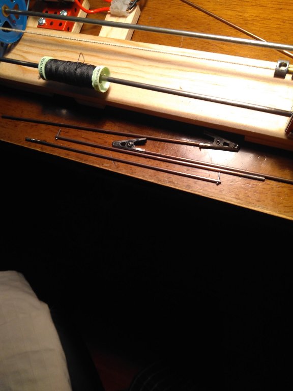

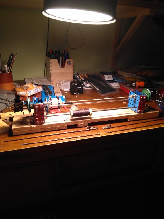

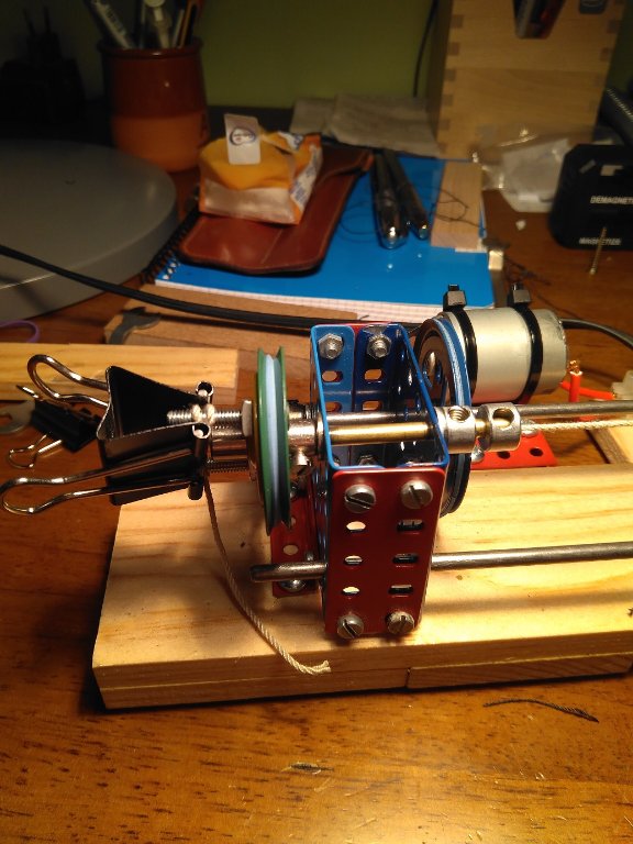

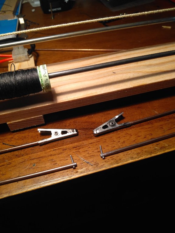

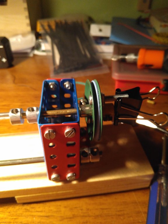

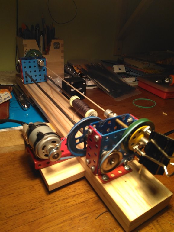

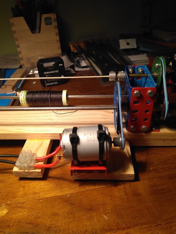

Buenas tardes a todos :
Ahora os presento la forradora que acabo de construir también con piezas de Mecano,
todavía no le tengo bien cogido el tranquillo y estoy haciendo diferentes prácticas
para sujetar el hilo que envuelve al cabo, de momento los mejores resultados son
sujetando con la mano el hilo un poco tirante.
El motor lo he conectado a la fuente de alimentación de Proxxon y con la ruedita de
potencia puedo variar la velocidad. Próximamente quiero colocarle un inversor de corriente
para poder soltar algún tramo que no haya quedado bien forrado y poder seguir con el trabajo.
saludos:
Edorta.
Edorta.

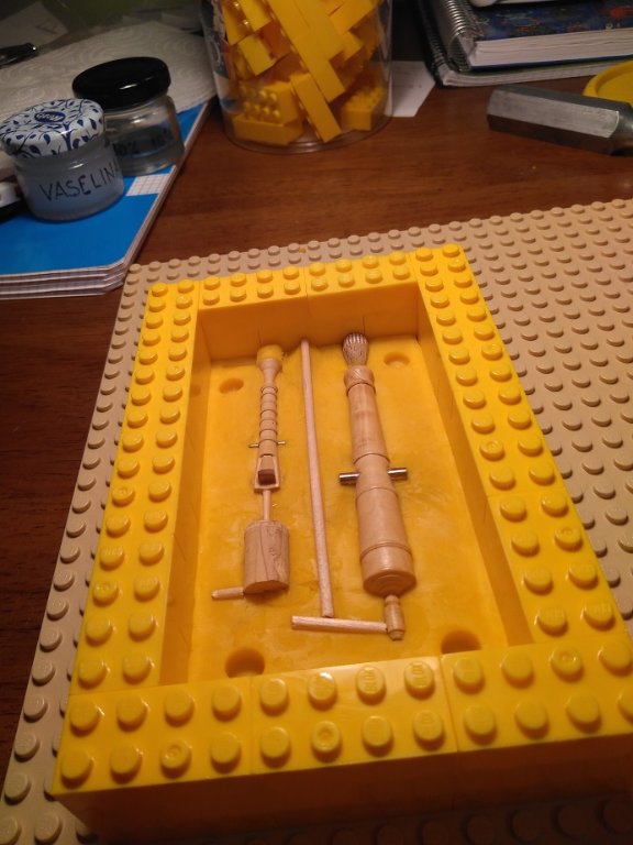

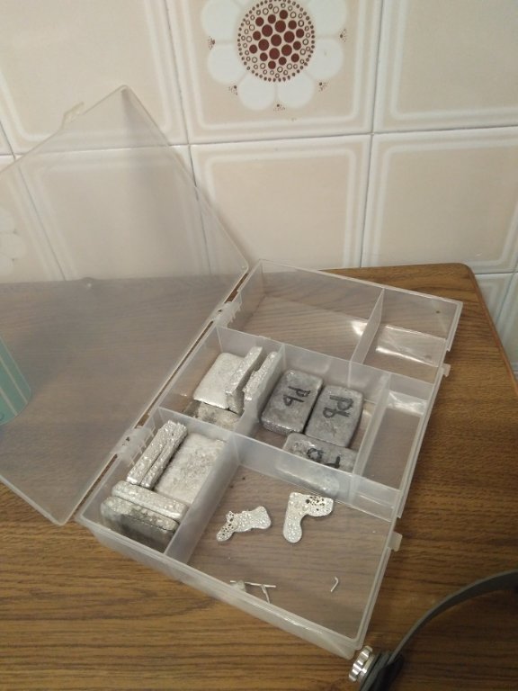

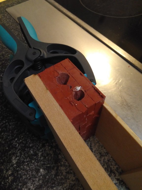

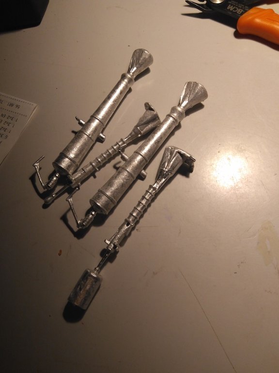

Hola a todos:

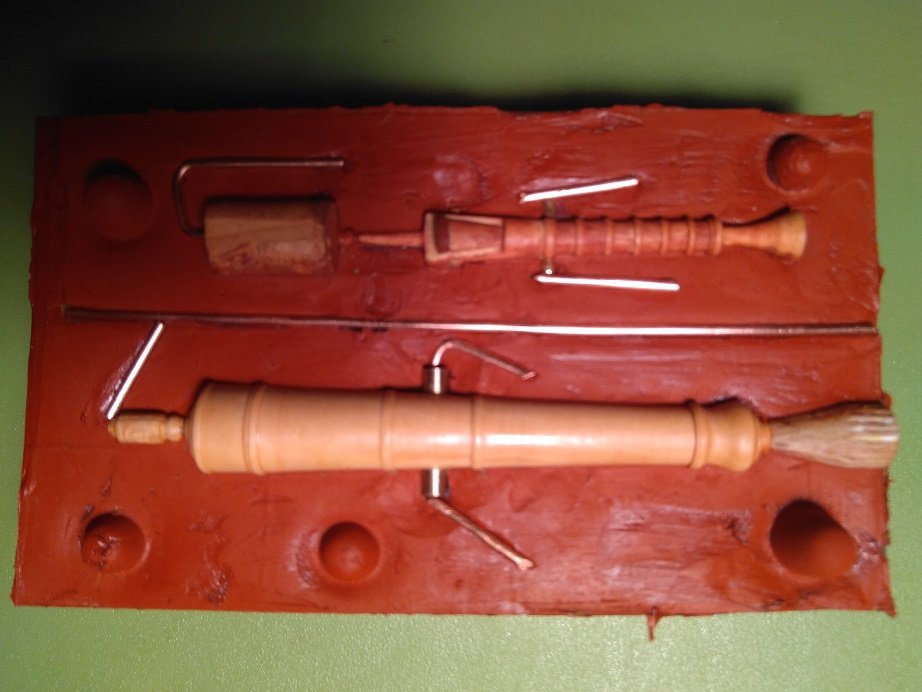

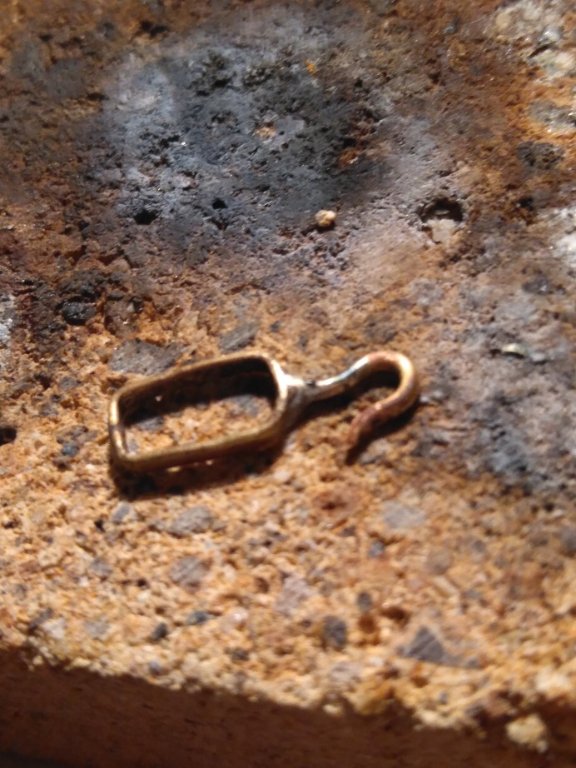

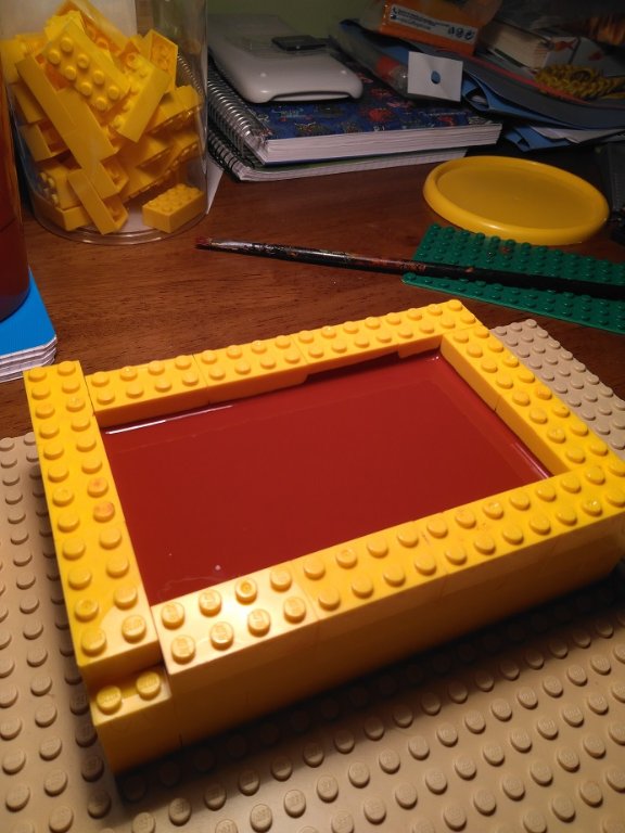

Pongo unas fotos del proceso de fusión de los cañones y pedreros o falconetes de
La Belle.
En ellas se ven los modelos, moldes y resultados de la fusión.
Todavía falta el acabado, taladrado y pintado o pavonado que no se como lo haré, lo veo
difícil, pero ya se verá (no hay prisa).
La Belle.
saludos:
Edorta.
Edorta.
Hola otra vez:
Aqui el resultado que no a entrado en el anterior mensaje
saludos:
Edorta.
Edorta.

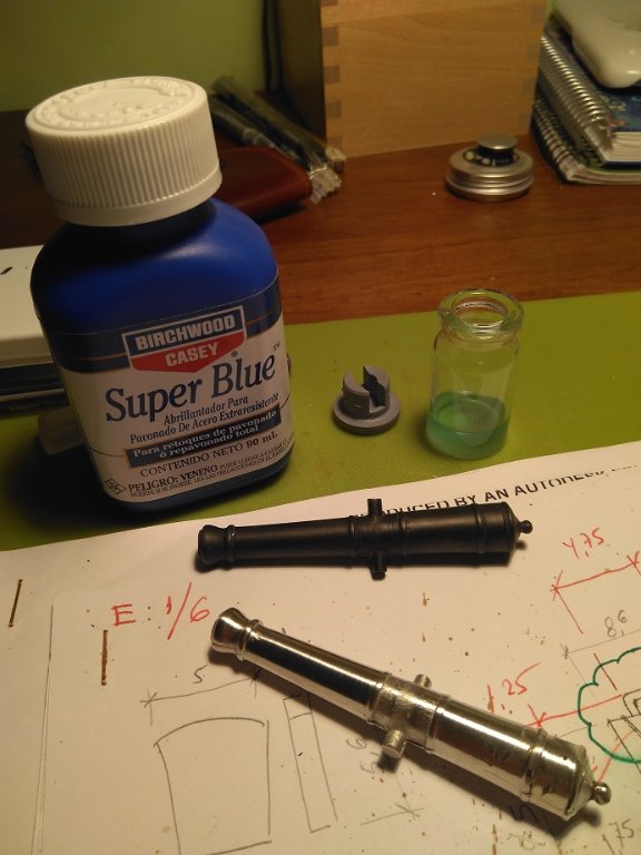

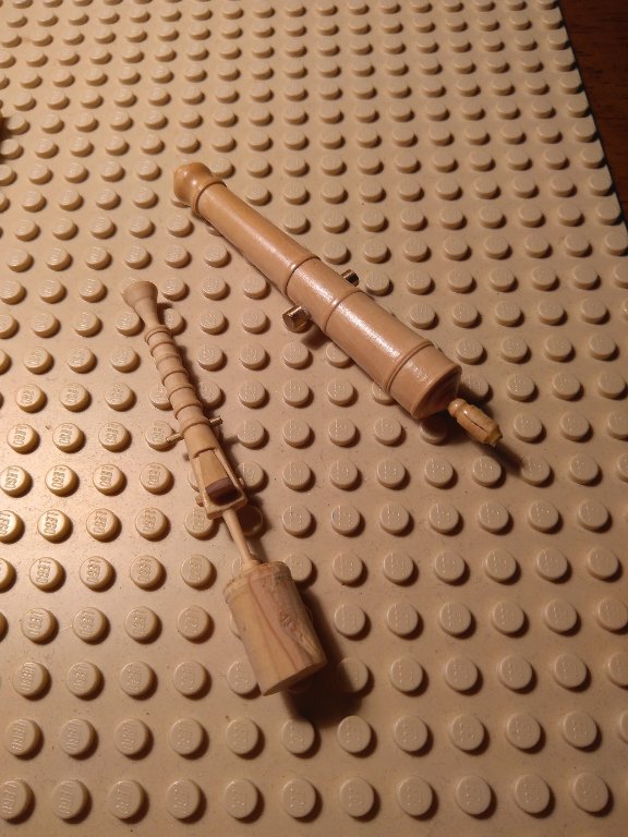

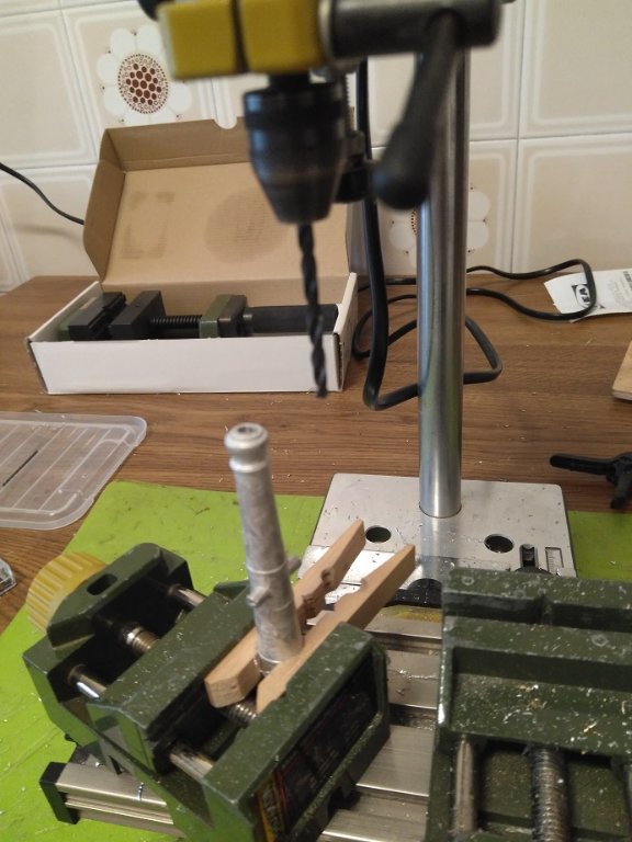

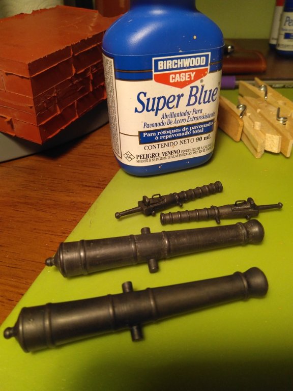

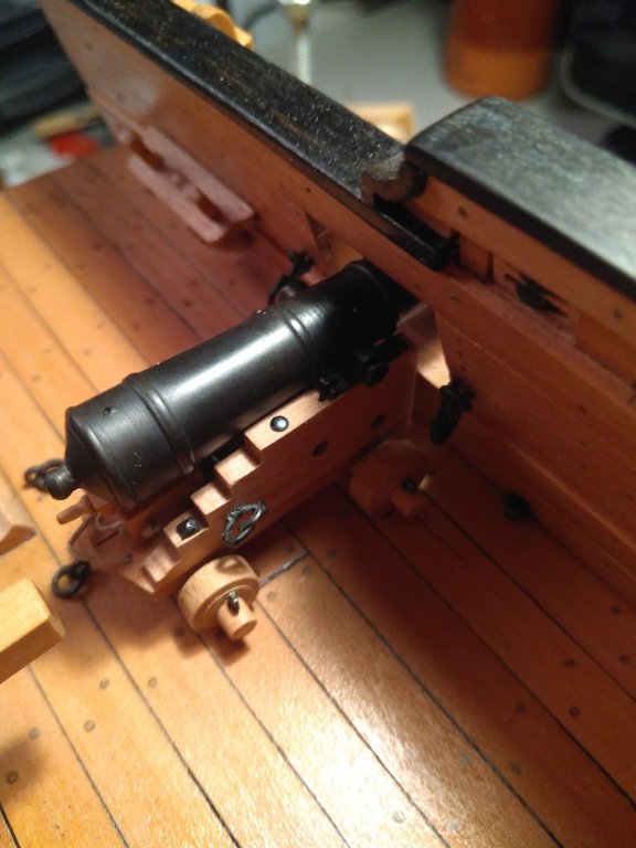

Hola a todos:

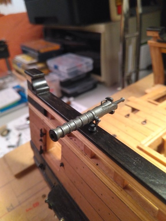

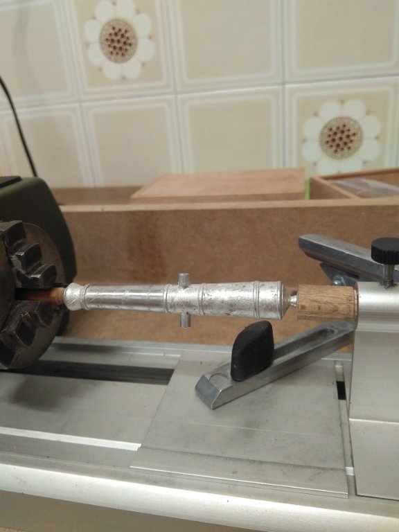

Pongo fotos del acabado de los cañones y falconetes.
saludos:
Edorta.
Edorta.

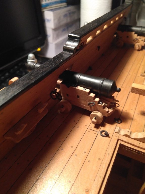

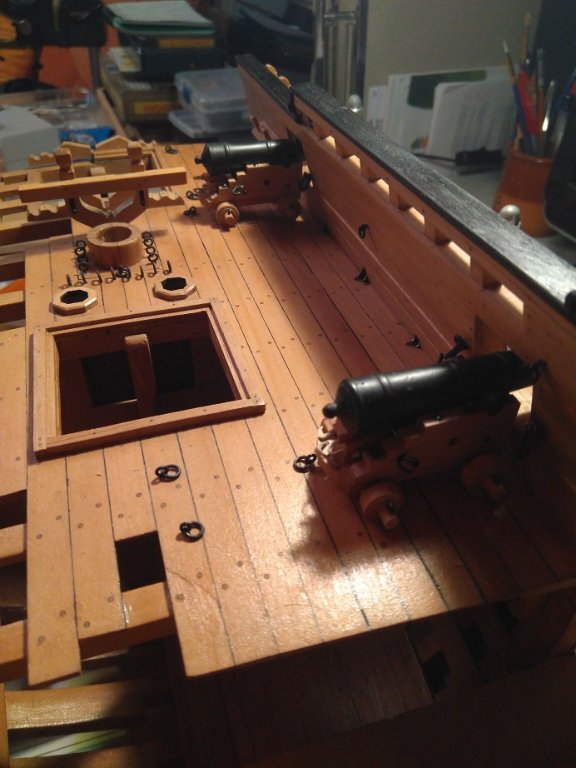

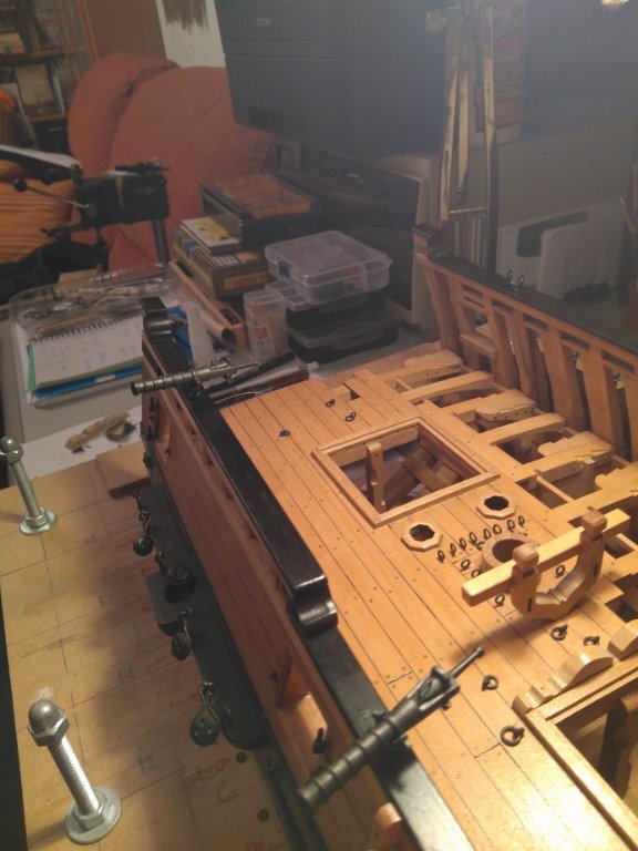

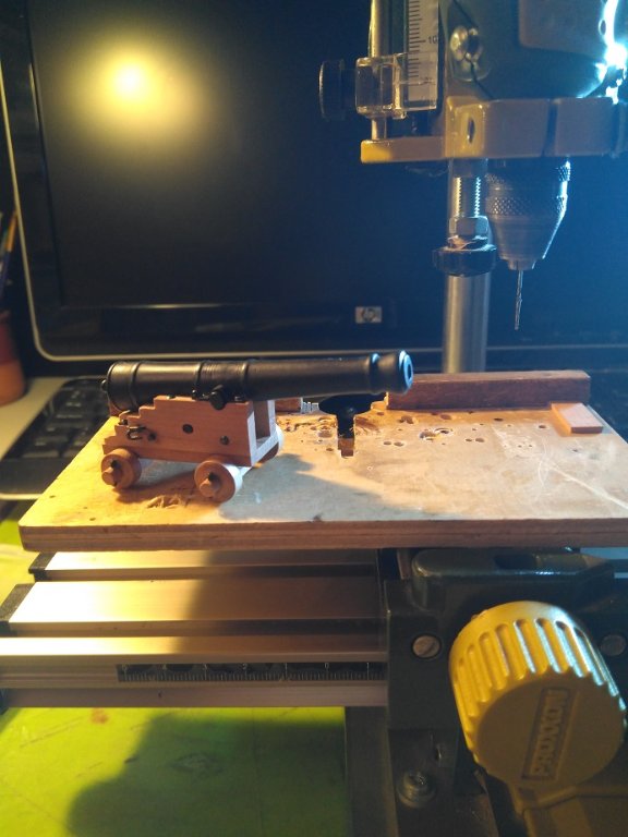

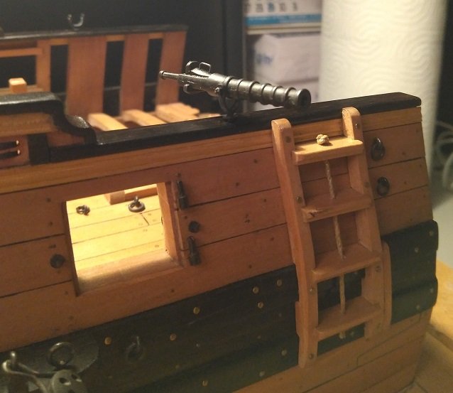

Hola a todos:
Pongo fotos de la artillería acabada y presentada en su sitio, próximamente espero
poner fotos de los cañones con los palanquines y las bragas colocados.
saludos:
Edorta.
Edorta.

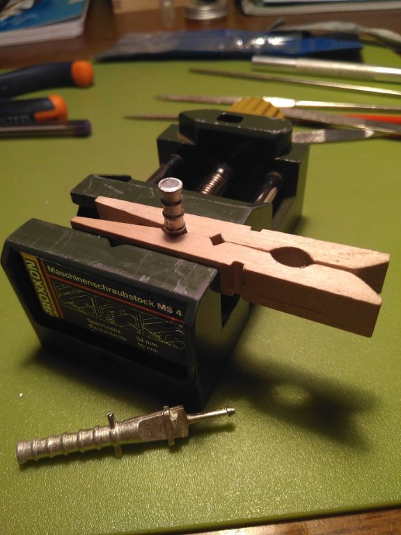

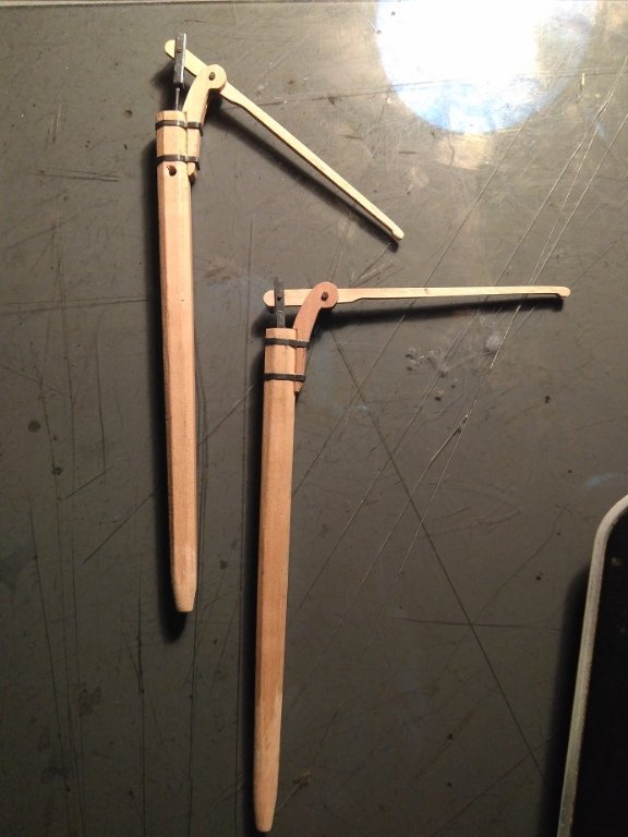

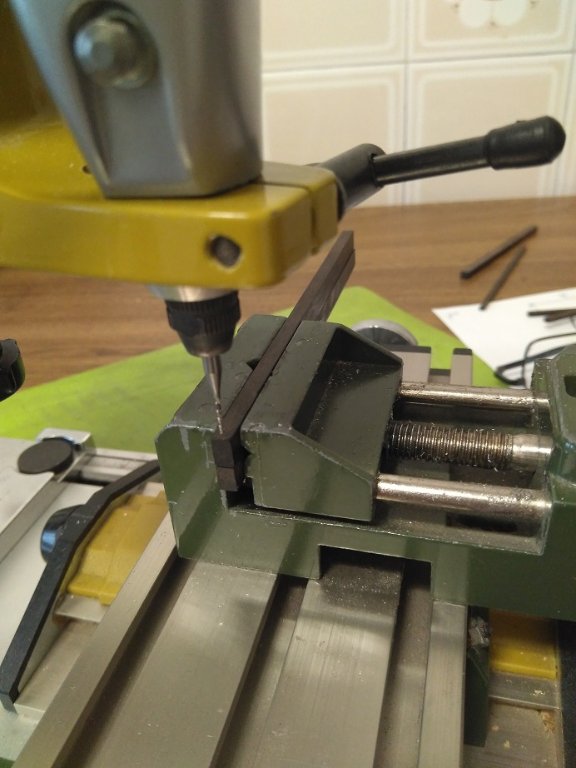

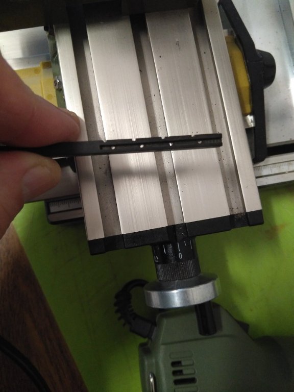

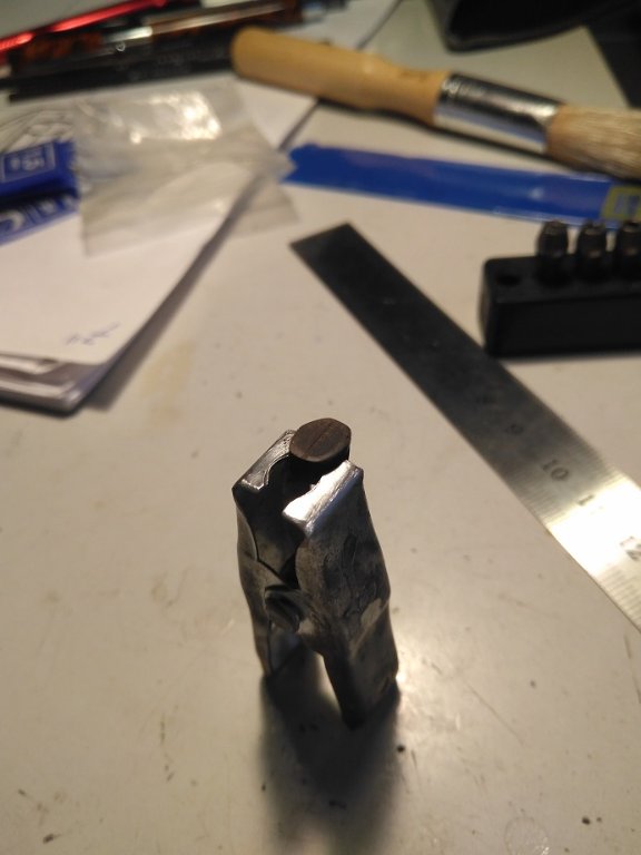

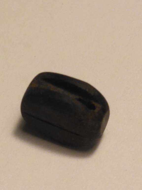

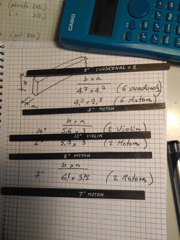

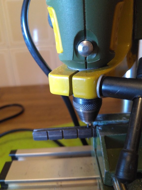

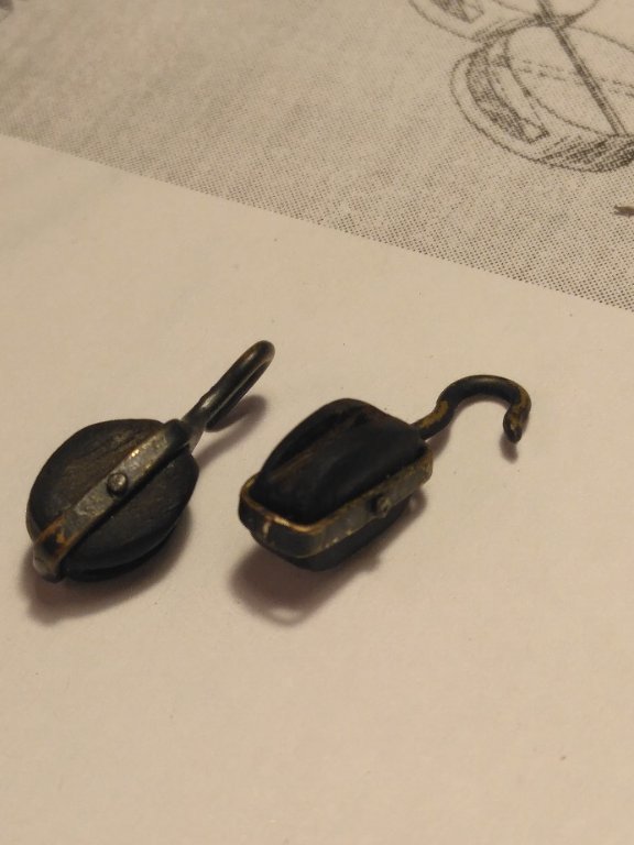

Buenos días a todos:

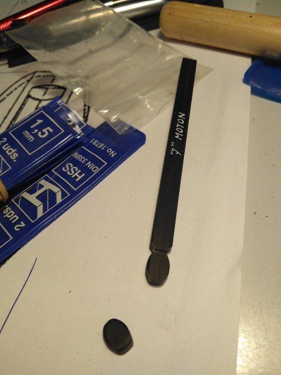

Ahora me estoy dedicando a los motones y cuadernales.
En este caso, al ser una sección, tengo suerte porque son pocas piezas
las que necesito.
La forma de hacerlos ( mas o menos ) es la que explica Bernard frolich en su libro de modelismo.
Pongo unas fotos de la forma de trabajo.
las que necesito.
saludos:
Edorta.
Edorta.

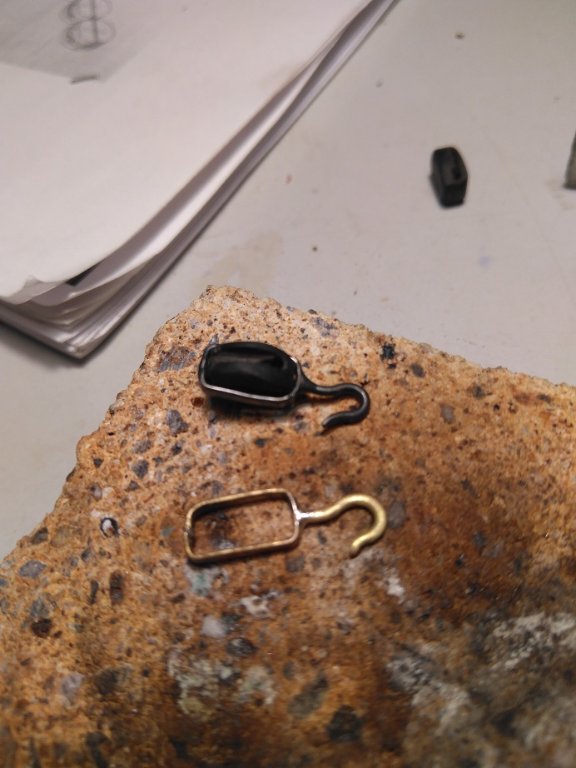

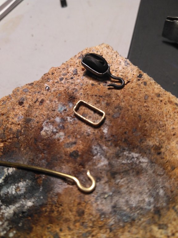

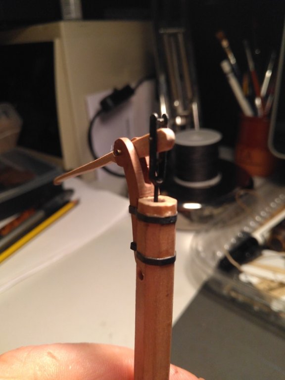

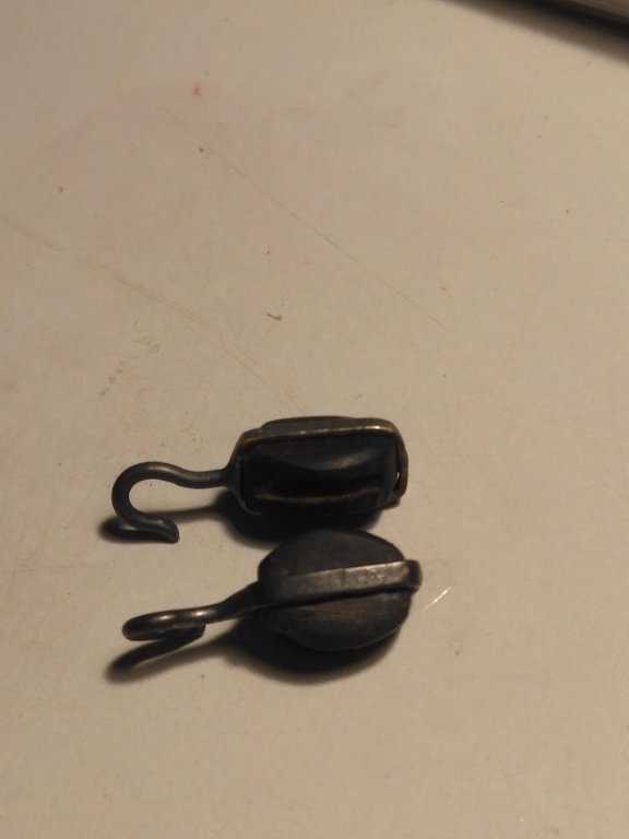

Presento unas fotos de los motones herrados del
aparejo del virador para el guindado del mastelero mayor.

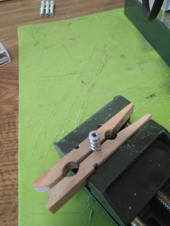

Pongo unas fotos de las bombas terminadas a falta de montar en el modelo
