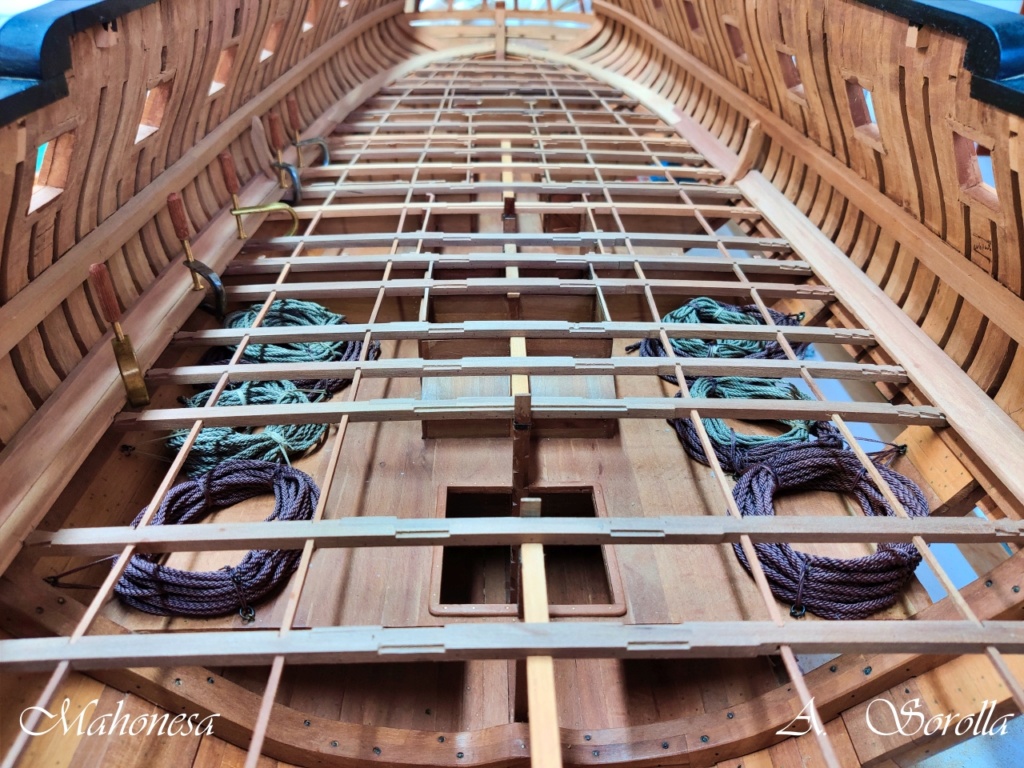

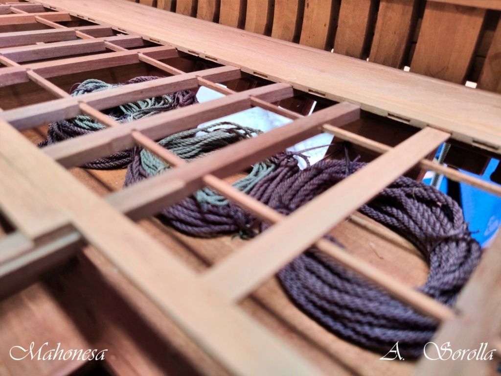

Estos dias de confinamiento he estado en el taller avanzado el modelo de la Mahonesa
Se trata de la realización de la cubierta del sollado, pero antes de cubrirla, he realizado y instalado en su lugar los cables y calabrotes que deben ubicarse en el tablado inferior cerca de la caja de bombas
En la secuencia de imágenes, podemos ver primeramente, la instalación de los cables
Seguido de unos dibujos en 3D de la estructura de la cubierta del sollado.
Y finalmente la realización de la misma en el modelo.
En las primeras fotos podemos observar ademas de los cables, en el canto del segundo trancanil de la cubierta del sollado los asientos de la latas que se instalan ente este y la esloria de la parte se crijia.
Adrián

Hola Carlos, gracias por escribircarlosys escribió: Sab Abr 04, 2020 5:55 pm Hola
Que gran trabajo y que limpieza. Parece propiamente el dibujo 3D.
Una pregunta, a 1:32 que logitud final tendrá el modelo?
Cuando se mira hasta el fondo la cubierta por el interior desde un extremo se ve muy larga, y es que lo es, mas estando así toda diáfana.
Estas fragatas median sobre 50m de eslora, mas tajamar, bauprés y espejo de popa.
Lo que la medida a escala 1/32 se queda en 1,61m hasta el extremo del tajamar, sin el palo bauprés.
Un buen cuerpo tiene el bicho.
Adrian
