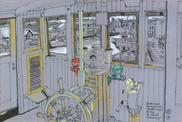

Mensajes: 2780
Re: Remolcador basado en kit SANSON AL.
En este excelente dibujo, se ve el interior de la cabina del timonel y se comprueba que existe un eje de timón desde la cubierta
Pienso que el timón de cubierta, podría ser útil en casos de niebla o visibilidad muy mala.
Kiliang96
Mensajes: 67
Registrado: Dom Oct 06, 2013 1:31 pm
Ubicación: St. Fost de Campcentelles (Catalunya)
Mensaje por Kiliang96 »
Llaut Mallorquin escribió:En este excelente dibujo, se ve el interior de la cabina del timonel y se comprueba que existe un eje de timón desde la cubierta
Por lo que tengo entendido los timones que están en cubierta se usan también para navegación astronómica en caso de perdida de la electrónica, porque como no hay techo es más fácil orientar-se. En algunas embarcaciones de recreo se usa para no tener que estar metido todo el día bajo cubierta, y en este caso incorpora su propia electrónica, es decir es un puente de mandos descubierto, pero es caro y no todo el mundo se lo puede permitir. En un remolcador imagino que serviría más bien para lo primero o para como tu dices en casos de poca visibilidad.
Conversión de un remolcador a un ERRV/STAND BY En construcción
Mensajes: 2780
Gracias por la sugerencia Kiliang96.
Este remolcador (del que no he encontrado ninguna foto) era de los siglos XIX-XX, por lo que de electrónica, nada.
Entonces, podría ser para casos de mala visibilidad.
No sé si poner otro sistema de navegación sobre la cubierta del puente de la cabina...
¡A este paso no lo acabo!
carlos huarte
Mensajes: 1178
Mensaje por carlos huarte »
normalmente ja mayoria de remolcadores , lleva sobre el puente otro compas y timon aparte de dos reflectores uno por banda, no es solo por mala vibilidad, sino porque ves toda la maniobra de viraje cuando se remolca el barco, mientras que dentro del puente no dispones de esa ventaja. espero te sirva esta aclaracion. saludos :D :lol: :oops: :roll: carlos.
Mensajes: 2780
Pues sí carlos, siguiendo tus sugerencias le pondré la bitácora, el timón y un foco (eran otros tiempos)
Gracias, tú si que sabes.
