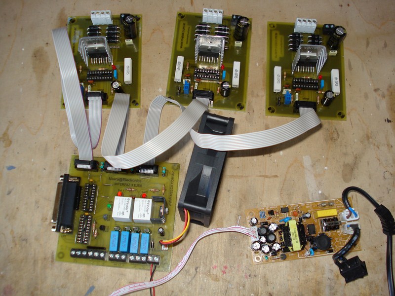

Pues ya tengo la electronica lista, a falta de una pregunta a los profes y ajustes.
Los drivers los tengo que meter en una caja, la alimentacion para la maniobra tambien la tengo. La pregunta es. ¿Una fuente de alimentacion de un PC me llega para los motores?
El ajuste de los 0,500 V se hace antes de incorporar los integrados???.
En fin que aun queda mucho, pero ya faltó mas.

carptroya

:shock: :shock: :shock: Esta de escándalo los driver¡¡¡¡
Enhorabuena tu sí que trabajas, NO como otros…. :lol: :lol:
Agueloooooooooo………le tendrás que dar el aprobado, igual te resuelve los problemas con las resistencia, diseña la pcb del sonido diesel, té montan unos driver y para colmo construye barcos.

Mensaje por carptroya »
araola escribió:El ajuste de los 0,500 V se hace antes de incorporar los integrados???.
la formula es :
Vref = 0.5 x Corriente del motor
con los integrados conectados.
