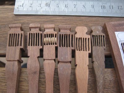

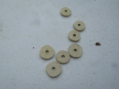

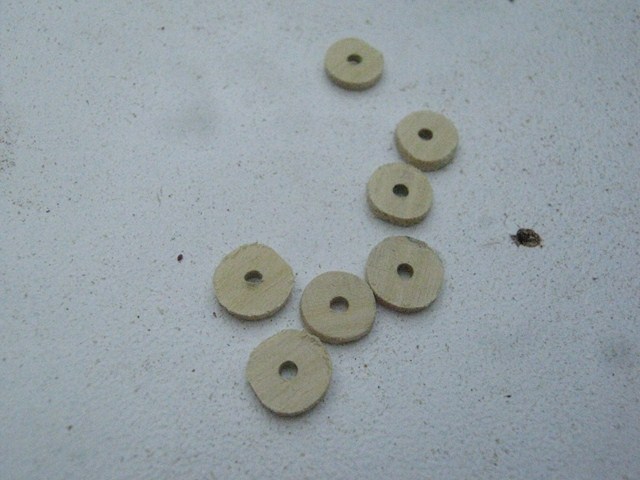

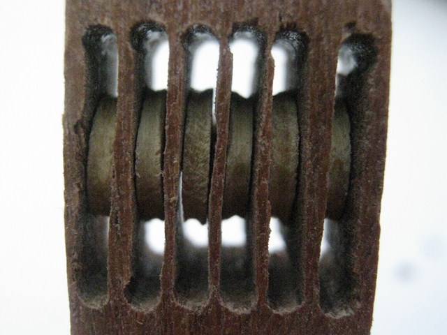

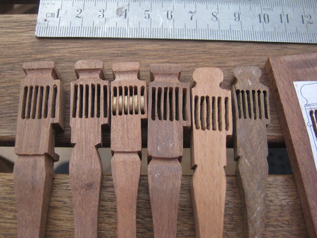

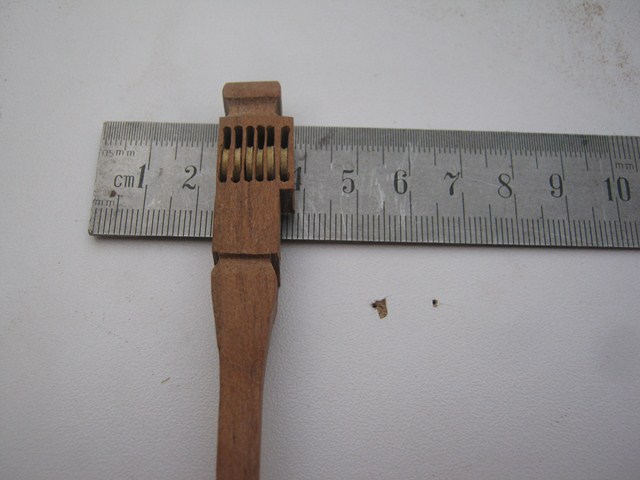

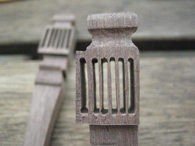

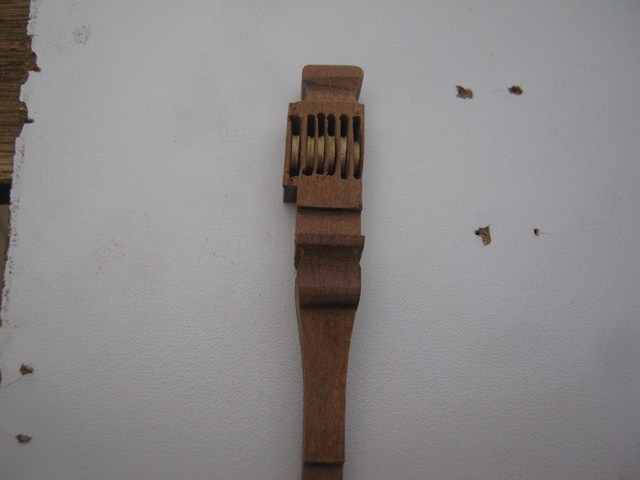

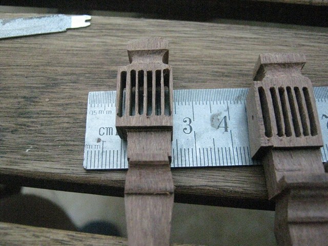

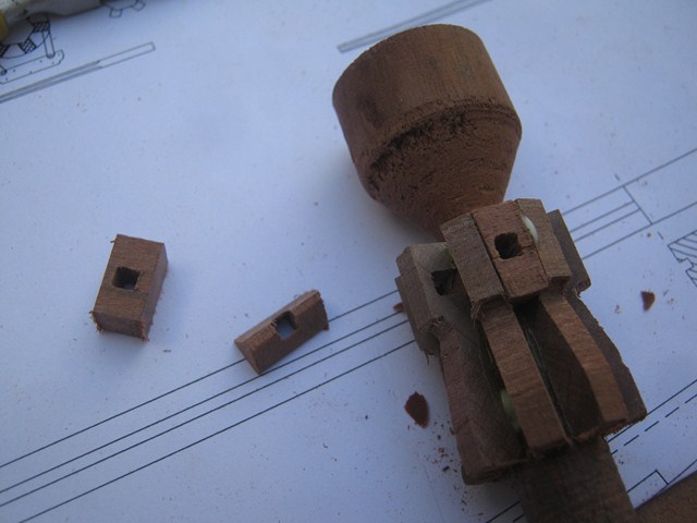

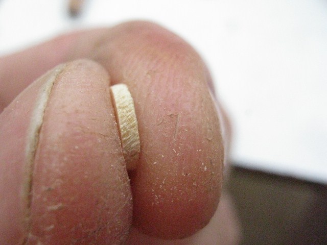

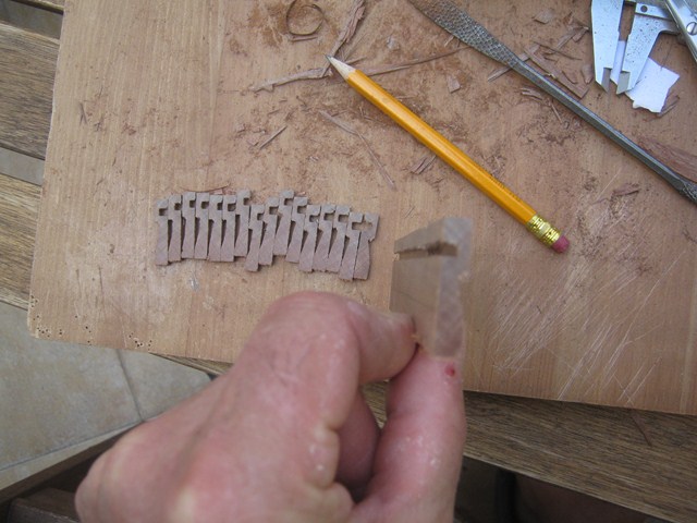

hice otros abitones, esta vez un poco mejor.
las poleas, se las voy a pedir a mi suegro, que tiene un torno pequeño de metal. el me hizo las anclas, el cañon y el pedrero de la belle.

Sí, creo que esas mortajas para las roldanas han mejorado mucho respecto a las fotos anteriores.
Se notará en el resultado final del modelo.

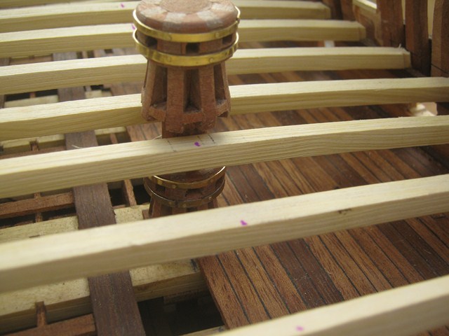

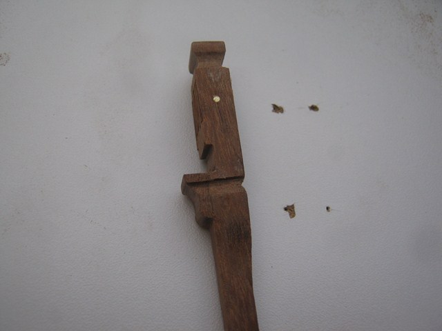

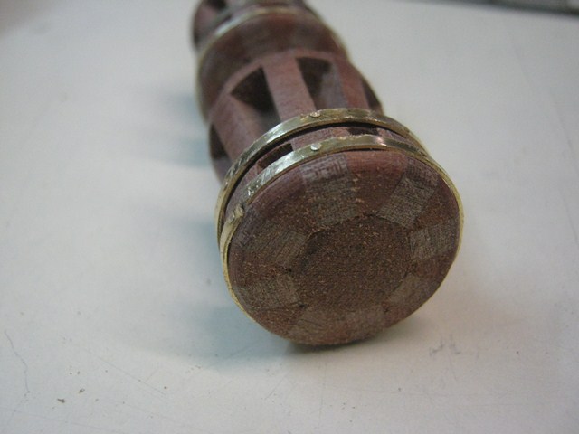

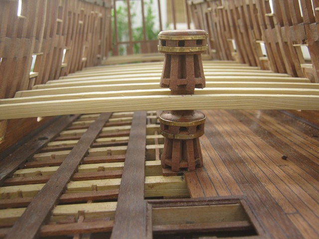

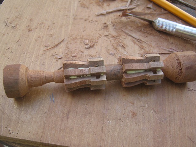

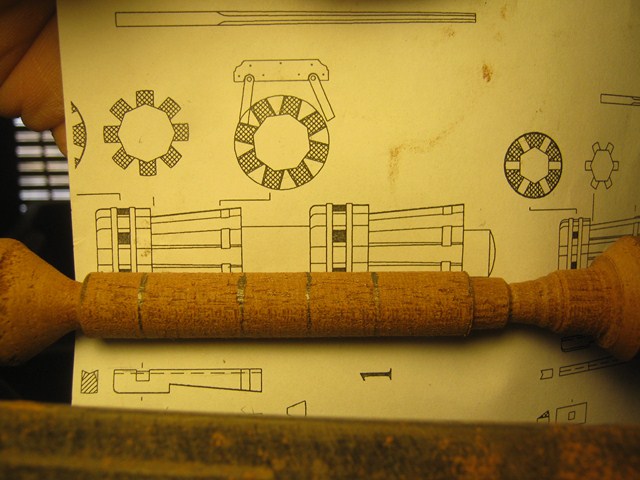

hago el cabrestante

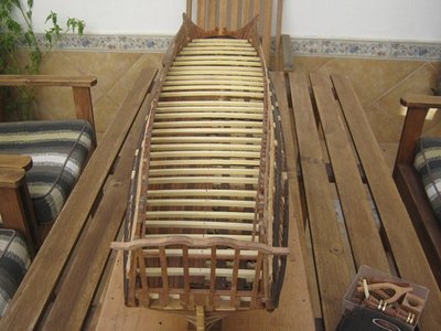

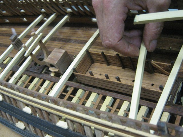

corto todos los baos de la segunda cubierta.

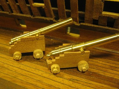

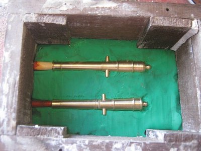

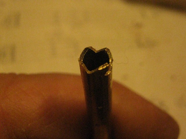

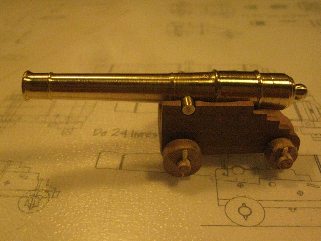

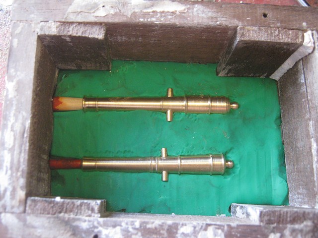

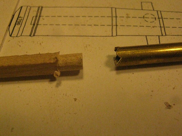

ya tengo los dos primeros cañones de latón.
empezaré a fabricarlos en plomo

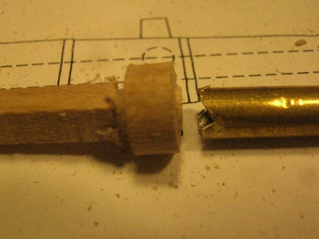

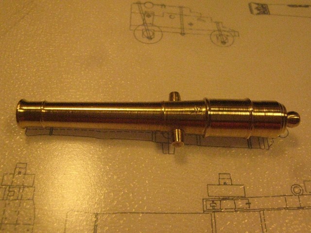

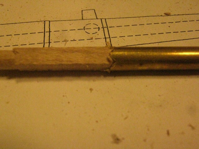

para los ejes de las ruedas de las cureñas, utilizo un tubo de laton, al cual le doy vueltas y sale centrado

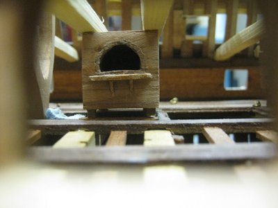

cabrapente
Mensajes: 1116
Re: le fleuron paso a paso
Mensaje por cabrapente »

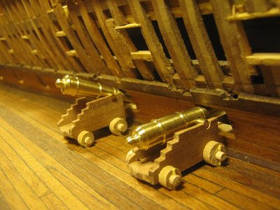

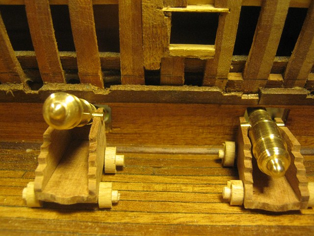

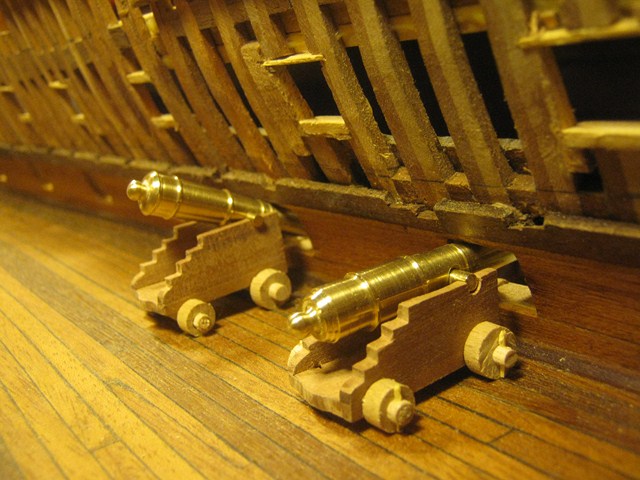

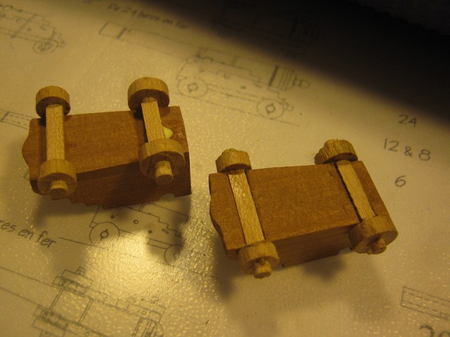

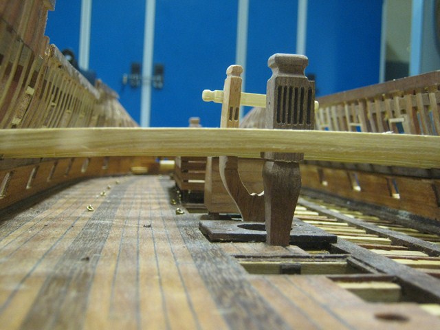

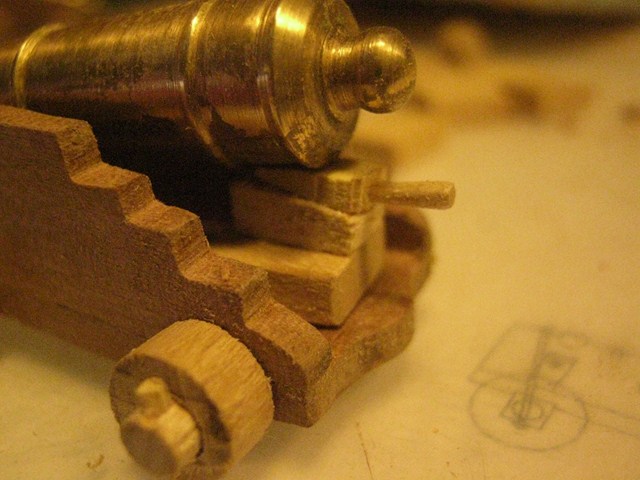

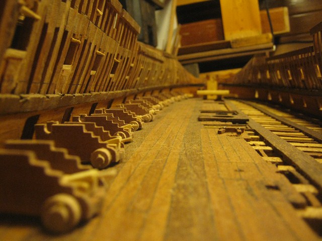

el peor de mis temores se ha cumplido.
al montar los durmientes, nunca tuve claro su ubicación exacta.
la cubierta, está unos tres milimetros mas alta, con respecto a las portas.
la cureña con el cañón, no caben.
lo unico que se me ocurre, es embutir los ejes en la cureña y bajarle un poco el eje de apoyo del cañón.
espero que con el proximo salga mejor.,

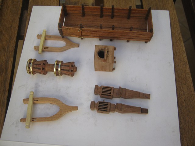

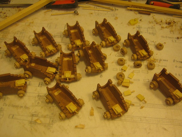

ya tengo las 12 cureñas de los cañones de 24 libras

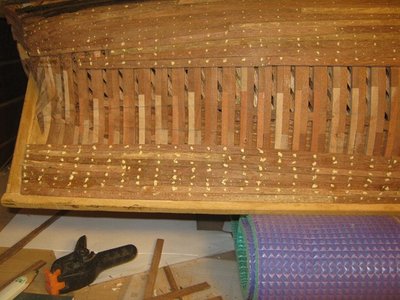

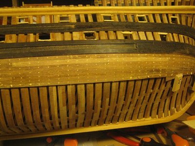

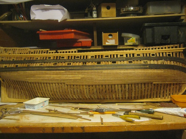

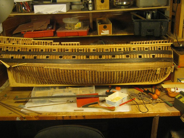

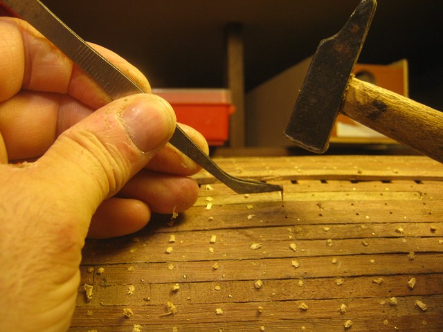

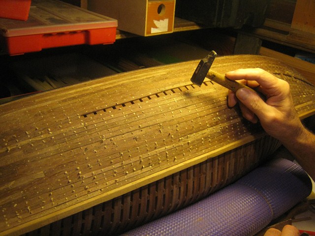

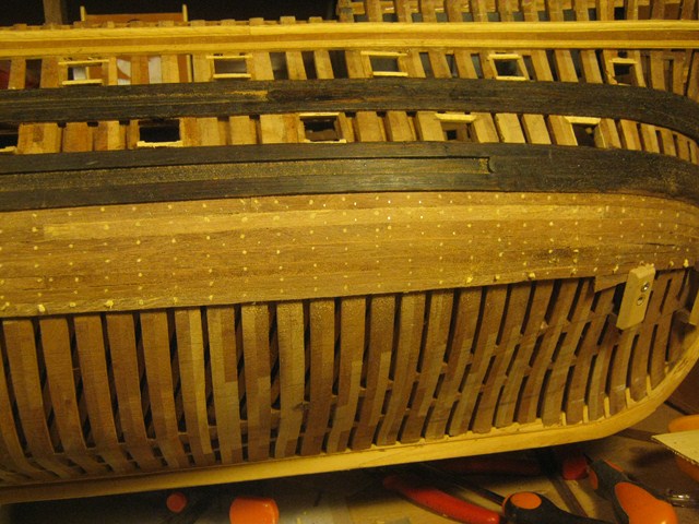

empiezo el forrado del costado de estribor

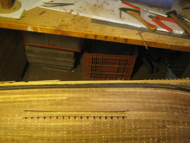

cabrapente
Mensajes: 1116

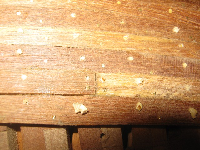

mas

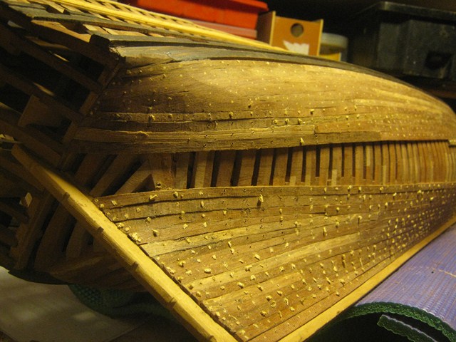

cabrapente
Mensajes: 1116

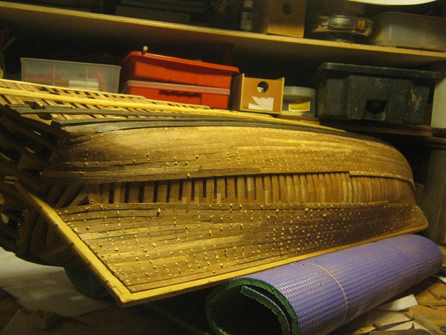

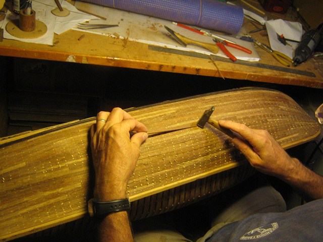

coloco la ultima traca del costado de estribor
