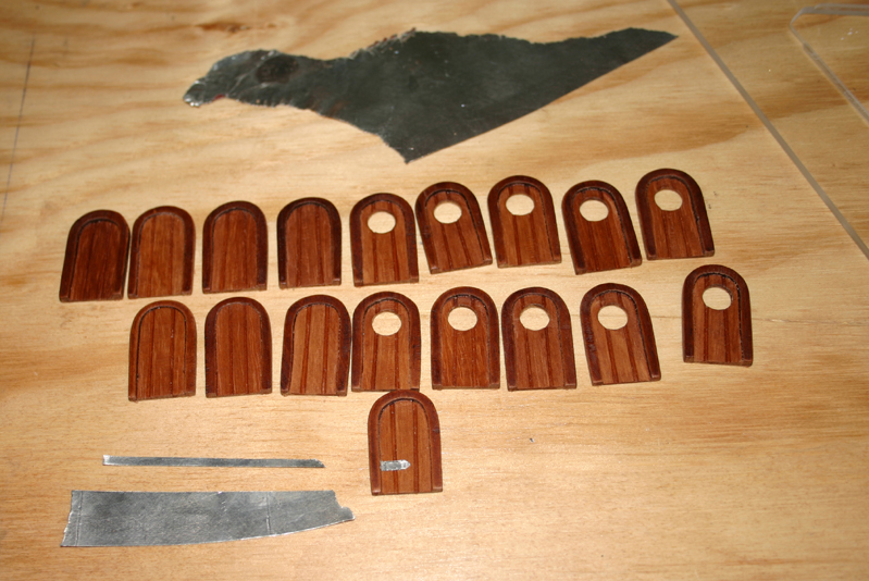

hola, de nuevo siguiendo con el Apóstol... muy pocos avances, la verdad, demasiado trabajo y muy poco tiempo, pero bueno, más me demoro y menos me gasto... hay que verle el lado bueno..
solo he podido hacer las puertas que van a la vista, ya saben, no me gustan las de metal, así que decidí hacer las de madera. infortunadamente no pude tomar las fotos del proceso, pero ahi va la explicación.
todas las puertas salen de una sola pieza. una vez cortadas, recorto el marco con una sierra muy fina en la caladora y luego paso la hoja de la puerta por la lijadora para hacerla más delgada. a continuación, raspo con una punta metálica las líneas que simulan los tablones, perforo el agujero en las que tienen agujero y luego uso tiente para los marcos, pego y laco y el resultado está en la foto.
Estoy haciendo las bisagras con lámina de plomo (de botellas de vino). Aunque he leido que el plomo se oxida y termina desapareciendo.... no se que pensar, los vitrales de las catedrales son en plomo y tienen 400 años al sol y al agua y ahí siguen... no espero que mi barco dure 400 años, así que creo que puedo darme esta "licencia".
va la foto y gracias por los comentarios que he recibido y por los que espero recibir.
