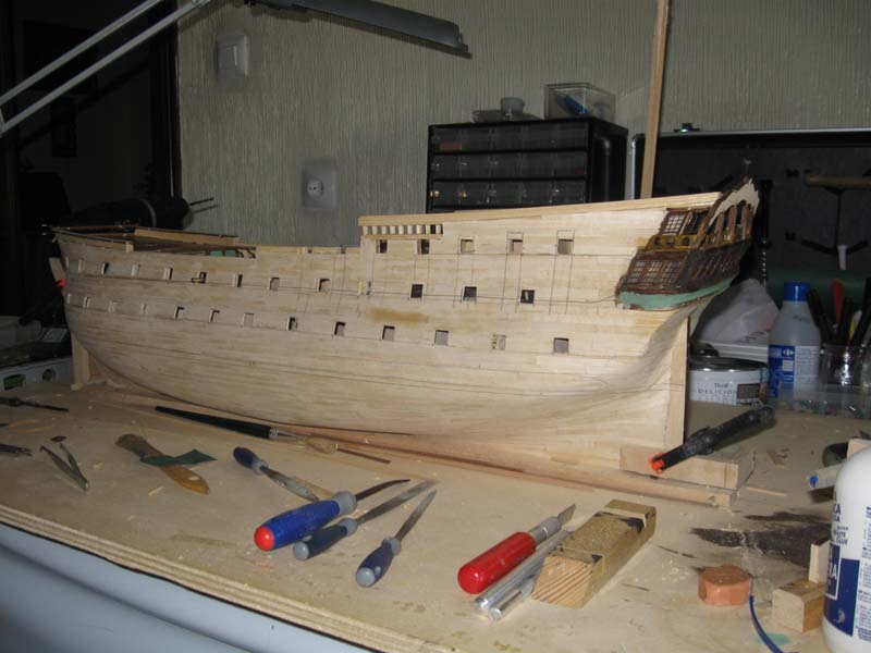

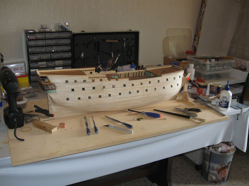

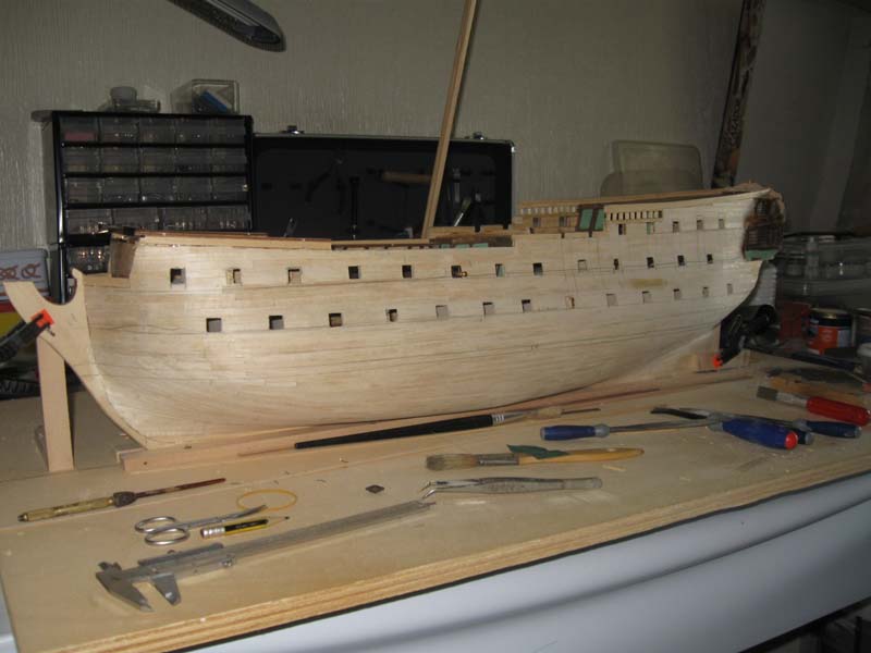

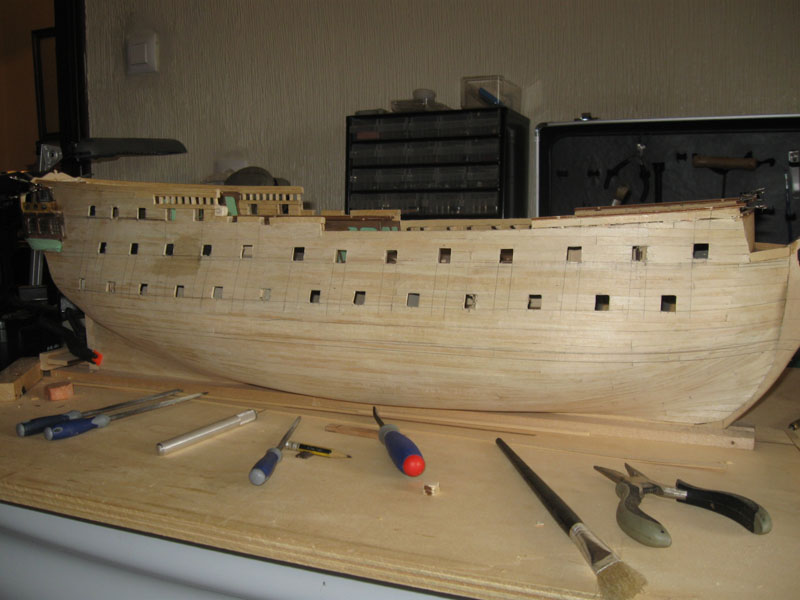

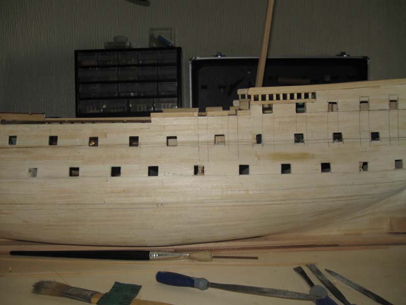

Bueno pues esta mañana he aprovechado un rato y he abierto las troneras de estribor. Esperemos que a partir de hoy pueda haber un poco de continuidad.
- fraco
- Mensajes: 1842
- Ubicación: Sevilla (España)
Re: Norske Love

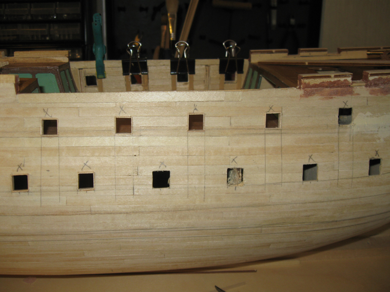

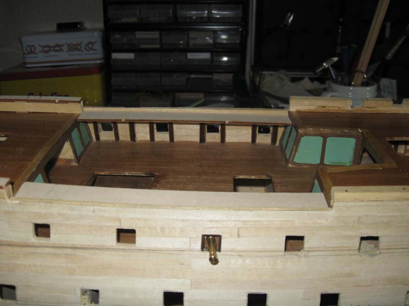

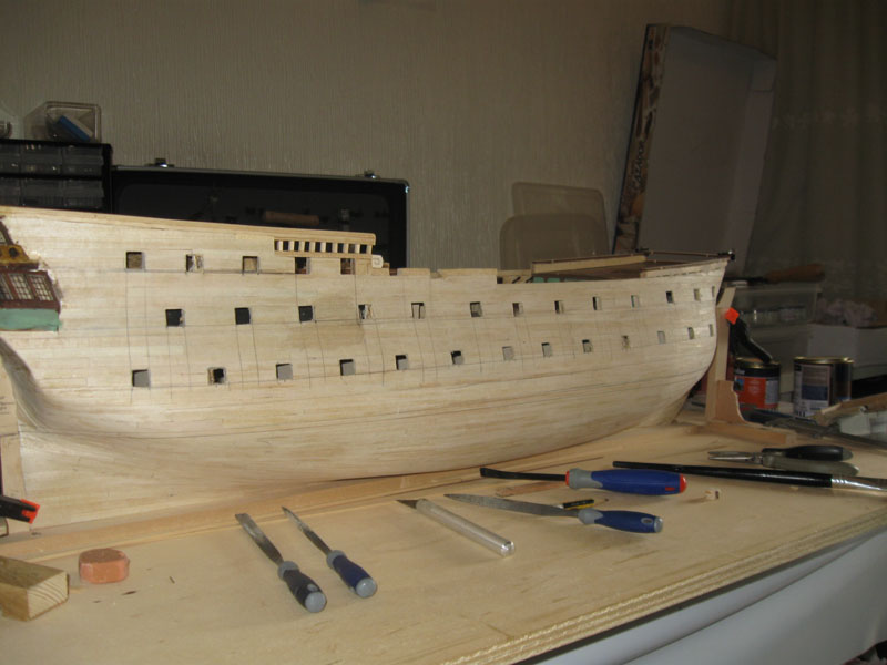

Hoy he abierto las troneras de babor. Para rematar, queda ajustar bien las medidas de todas, esto es imprescindible si luego quiero hacer las portas "en serie". He desechado las troneras y portas de plástico que vienen en el kit ,( lo mismo haré con las cureñas de los cañones).

Ese modelo no es nada barato y que vengan las portas de plástico es un poco un timo, me alegro que hayas decidido desecharlas, por lo demás veo muy bien el trabajo, sigo atento y aprendiendo.

Las cureñas tambien vienen de plastico y alguna otra cosilla.josezerzo escribió:Ese modelo no es nada barato y que vengan las portas de plástico es un poco un timo, me alegro que hayas decidido desecharlas, por lo demás veo muy bien el trabajo, sigo atento y aprendiendo.

Veo que has vuelto al taller,
jeje
Buenos avances y perfecta la idea de desechar el material plástico. Seguro que nos sorprendes con la calidad de la sustitución de esos elementos.
Seguimos atentos al avance del Norske
Más cosas mías en Aquí
Re: Norske Love
Es un poco trabajoso sustituit todo el material plástico de este modelo. Sobretodo si tratas de hacer un modelo como el original. Por ejemplo las portas que vas a sustituir tenian en el original tallada la cabeza de un león. Se pueden tallar en madera, pero son 60 portas y tallar en cada una media cabeza de león te va a llevar un rato. ¿Qué vas a hacer con esto, lo tallas o poner las portas sin escultura?

estoy con Luis en lo que comenta, quizas por tener mis origenes modeleros en el plastico no le veo tanto problema al piecerio en ese material, ademas suele ser agradecido con un buen trabajo de pintura... y que no suele ser dificil...LuisQ escribió:Es un poco trabajoso sustituit todo el material plástico de este modelo. Sobretodo si tratas de hacer un modelo como el original. Por ejemplo las portas que vas a sustituir tenian en el original tallada la cabeza de un león. Se pueden tallar en madera, pero son 60 portas y tallar en cada una media cabeza de león te va a llevar un rato. ¿Qué vas a hacer con esto, lo tallas o poner las portas sin escultura?

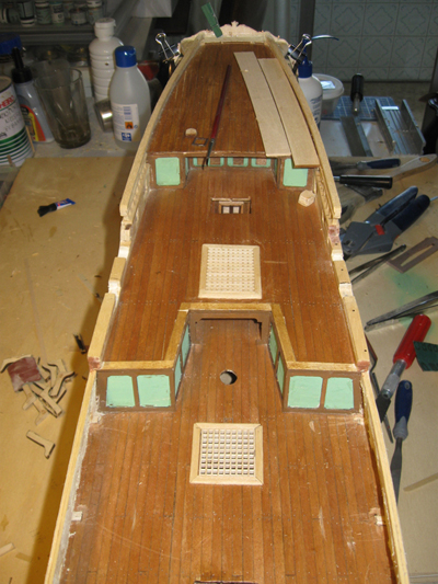

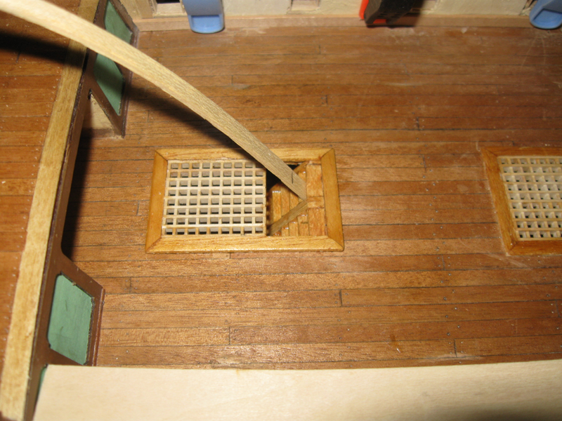

Como llevo dos dias (por fin) en el taller entro a comentar.
Con respecto a los leones de las portas no me van a crear problemas si al final el acabado del barco lo hago con estas cerradas. Todas cerradas incluso las de la segunda bateria. Los cañones que se vean en esta cubierta irian abatiportados. Solo en la cubierta del alcazar y castillo irian prestos.

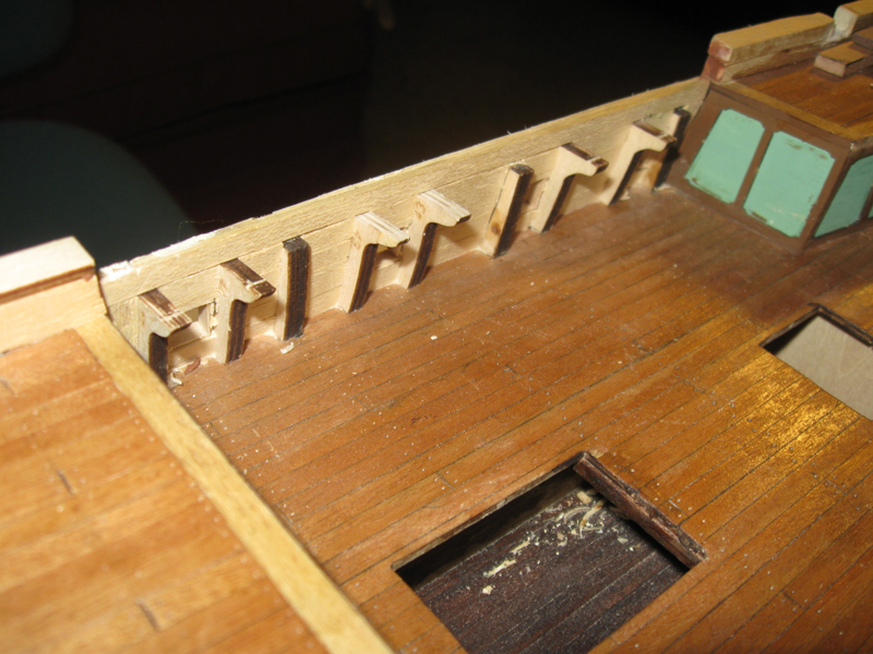

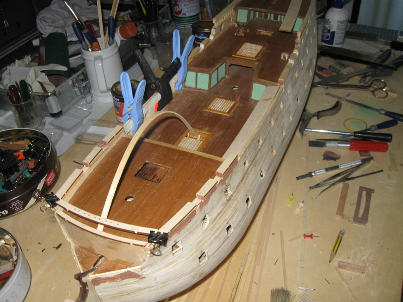

He estado cambiando la maneras de colocar las pasarelas. Tal como venia el kit ( foto 4201) me parecia que al final esas piezas iban a estorbar la colocacion de la artilleria así que he optado por quitarlos.
Vereis que todo está muy sucio. Lo siento pero no he tenido tiempo de adecentarlo.

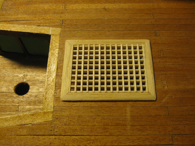

Hoy mientras seca la pasta del interior de la amura, para posteriormente forrarla, he colocado un par de enjaretados.

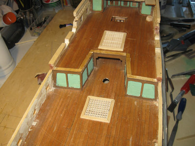

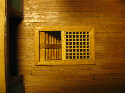

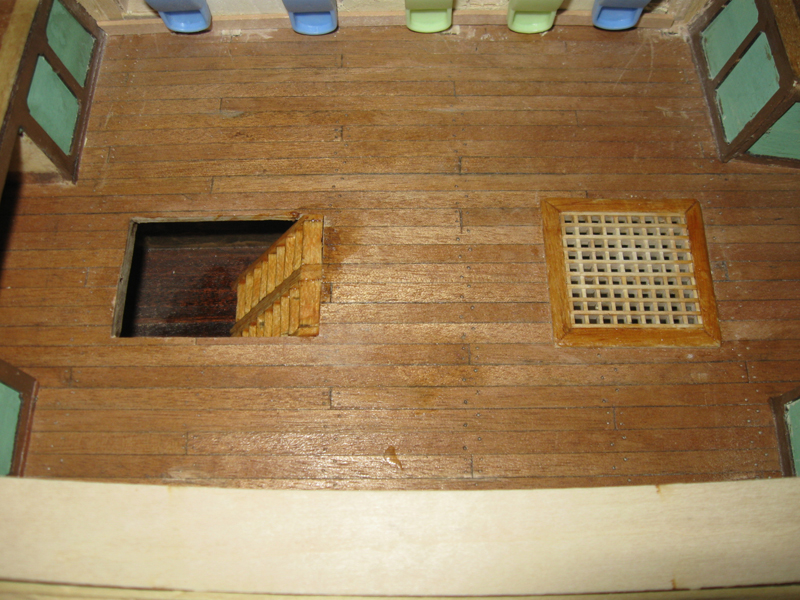

Continuo con los enjaretados y escalera de bajada a la primera bateria
- fraco
- Mensajes: 1842
Re: Norske Love
pués ahora viendo las fotos me acabo de percatar que he colocado la escalera en el lado contrario de donde debiera ir. Llevo una racha de pena.
- fraco
- Mensajes: 1842
Re: Norske Love
Solucionado y rematado
