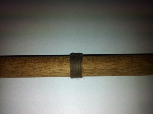

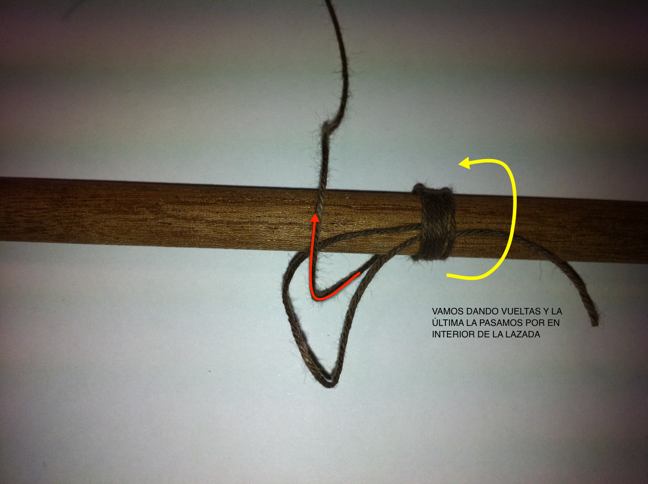

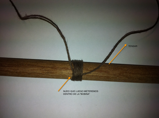

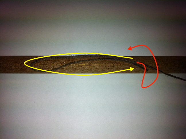

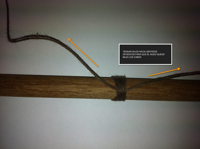

Los hilos de los palos están hechos con un nudo típico (que no se como se llama :oops: :oops: )
Preparación del hilo en la zona a realizar el "enrollado"
Vueltas
Vueltas
Nudo final de apriete
Apriete del nudo y centrado del mismo
Bien recolocadito todo, queda así
