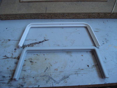

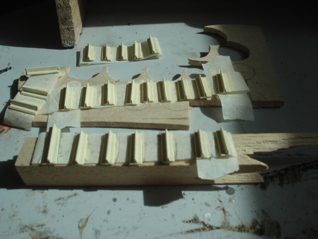

Como siempre imprimación y aqui a la espera del color, en este caso un negro mate desgastado.

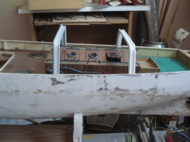

Colocadas provisionalmente

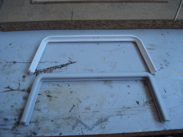

Barraganetes preparados, ya tienen la imprimación y el color definitivo

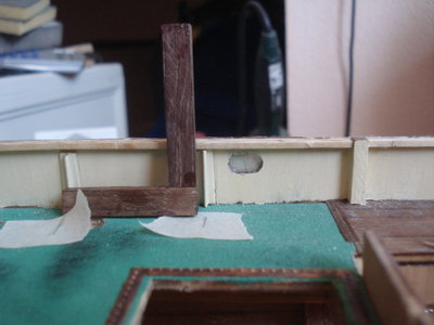

Raspo donde van a ir los barraganetes para que tengan mayor agarre y dejo un trozo de cinta de carrocero delante por si me desaparece le referencia al raspar, van pegados con epoxi de dos componentes

Esta foto es un recuerdo a Tijus: la pequeña escuadra que utilizo para poner en vertical los barraganetes fúe un regalo de él, cada vez que la utilice me acordaré de la buena persona que nos dejó.

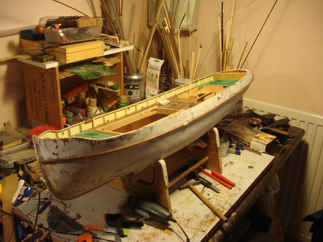

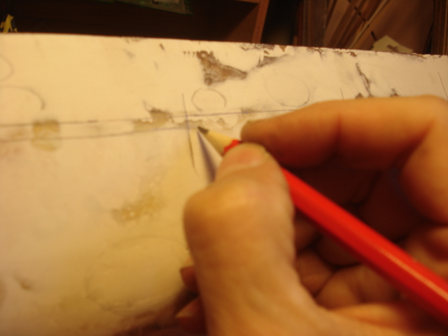

Bueno Gerardo, aqui estoy de vuelta al tajo, hoy Fiesta Nacional he adelantado un poco mas:
Marco a mano la linea de los cintones, me puedo permitir alguna variación, la de arriba es la buena y va al milimetro con regla.

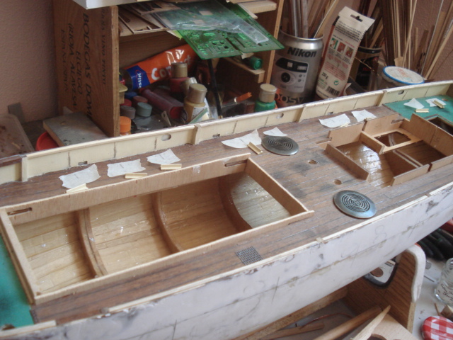

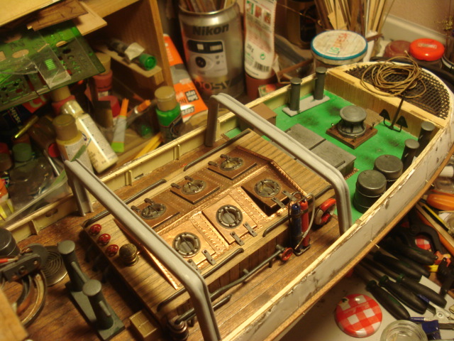

Cintones presentados, la cinta de carrocero en la parte intermedia, es como referencia para a la hora de pegar no irme a un lado u otro, como alguna vez me ha pasado :?

Con los elementos puestos, me voy haciendo una idea de como va a quedar.

He seguido tu trabajo sin decir nada, pero con los elementos colocados debo decir por lo menos que se ve espectacular.

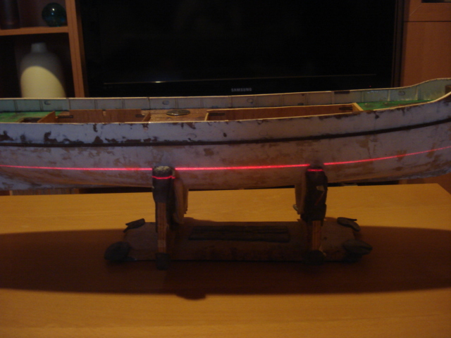

Hay que adaptarse a los tiempos y para hacer la linea de flotación voy a recurrir a un laser horizontal, he hecho antes pruebas con un gramil y queda bien, antes he estabilizado la cuna y a su vez he hecho lo mismo con el barco, utlizando las burbujas del nivel, me ha gustado el resultado.
