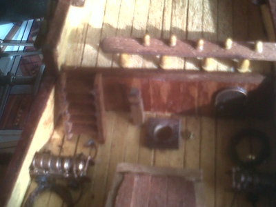

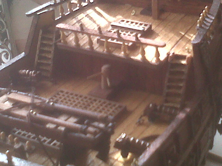

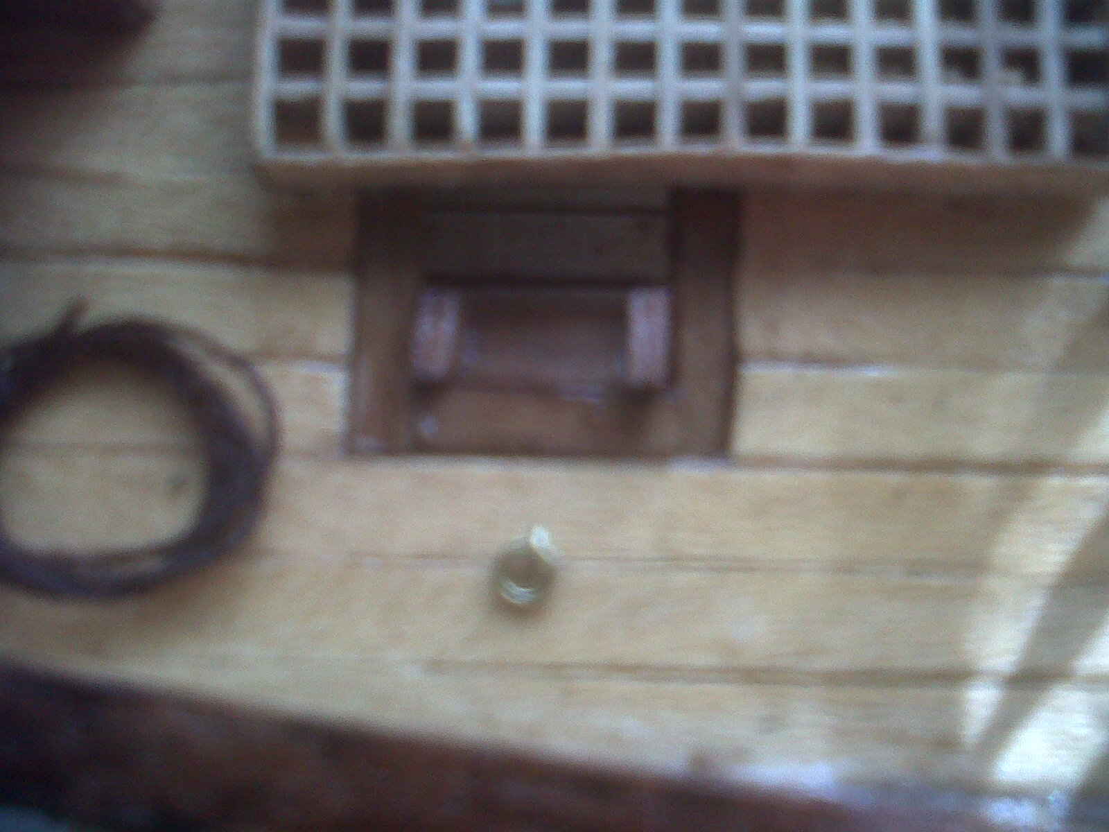

Fotos de escaleras espero os gusten Epiedy

Epiedy esas escaleras estan muy bien, veo que la cubierta y las amuras están como desgastadas es un efecto que le has dado, gracias por tu colaboración.
epiedy
Mensajes: 663
Mensaje por epiedy »
Jose me alegra mucho que te gusten las escaleras me han costado bastante hacerlas pues como os dije el kit venia sin ellas el enbejecimiento de la cubierta y de las amuradas lo he conseguido arañando con una lija gruesa desbastando la madera y dejando pequeñas grietas luego he ensuciado con una mezcla pequeña cantidad de betun de judea y reparador cubre arañazos en madera marca OCEDAR color normal esto oscurece la madera y la nutre y luego con un poco de barniz termino el proceso a mi me gusta el resultado. Cayetano muchas gracias pero sigo teniendo dudas solo se utiliza para los estays o para otros cabos esta parte de la construccion creo que es la mas complicada pues en los planos de mi kit no explica nada y no me resuelve las dudas pues no se muy bien bonde van los cabos ni grosores ni na de na no se como voy a salir de esta jeje bueno para eso estais vosotros para darme la bulla cuando cometa errores asi para la proxima ya tendre aprendida la leccion gracias a todos un Grumete en fase de estudio de los cabos un abrazo Epiedy

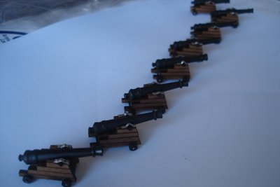

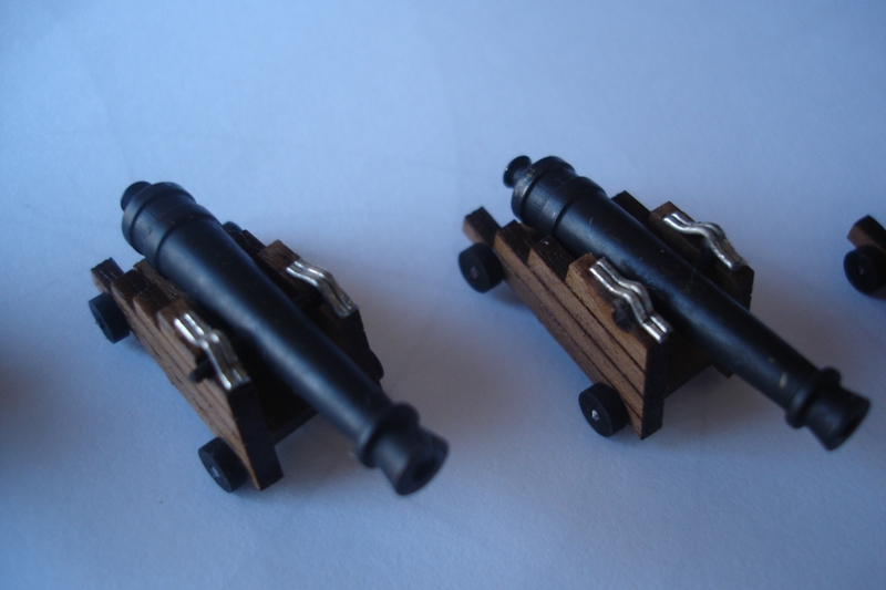

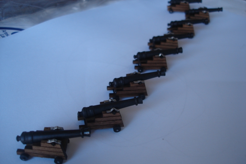

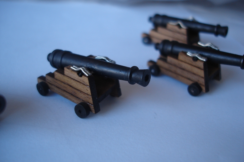

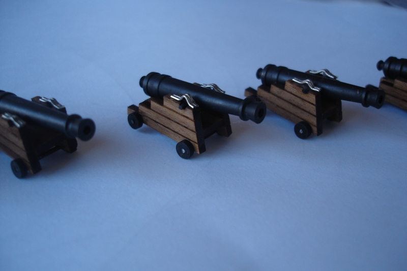

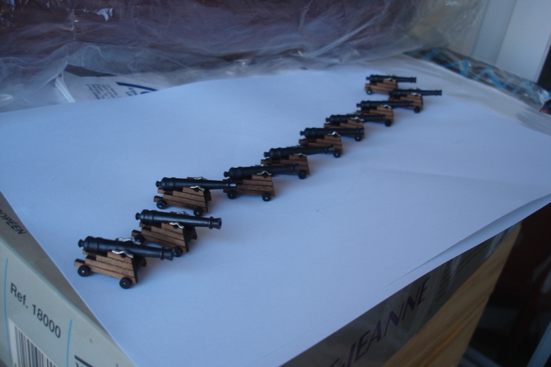

Más avances aqui muestro la artillera ya dispuesta, una vez pavonada con un producto que me han dejado en una armería, me falta el amarre a las amuras pero el montaje de los cañones más o menos ya está, lo único malo que estos cañones no tenian que ser para este modelo, ya que cuando se colocan en su posición en las troneras quedan muy levantados por la parte de atrás, vamos que no sirven para desarbolar ni disparar a distancia, es un fallo del kit, el contructor dirá para que voy ha hacer cañones para este modelo si hago uno y me vale para todos.

Mensajes: 2213
Se ven muy bien esos cañones. Las cureñas las has hecho tu o bien así con el kit?
Lo digo porque se ven muy chulas.

Mensaje por Tasso »
Hola Jose buenas tardes noches , mejor lo de las cadenas para los cadenotes tal como comenta Pototo ,y tema de los cañones bien ,estos fabricantes son unos impresentables , un saludo y que no decaiga que esto va bien Tasso
