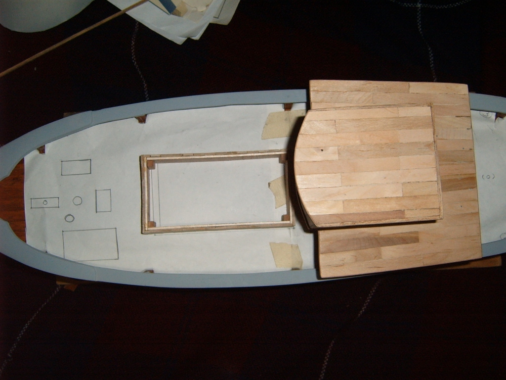

continuamos, siguiendo los planos, estoy haciendo lo que creo que es una cava o deposito para mantener conservado el pescado en hielo.. como una bodega para el pescado,,,,,,,,,,,,
presentado solamente, mañana continuamos trabajos en el,,,
les recuerdo como cambio la pagina si me echan una mano con la duda que tengo sobre el tamaño del barandal que lleva el barco alrededor de la caxeta o cabina de mando,, ver fotos pagina anterior,,,

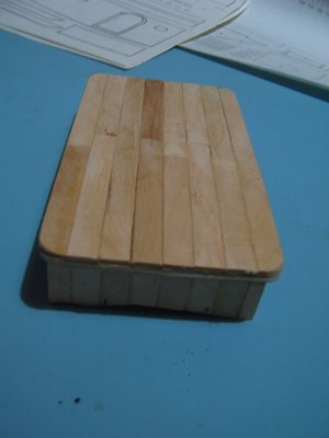

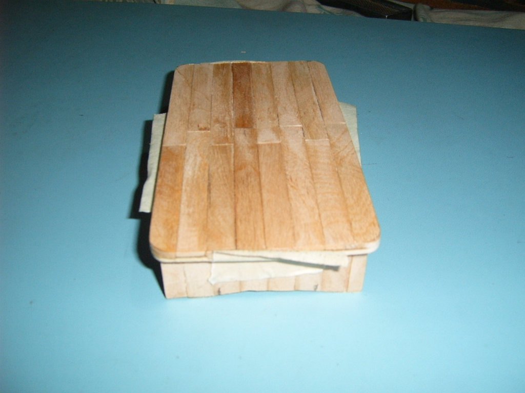

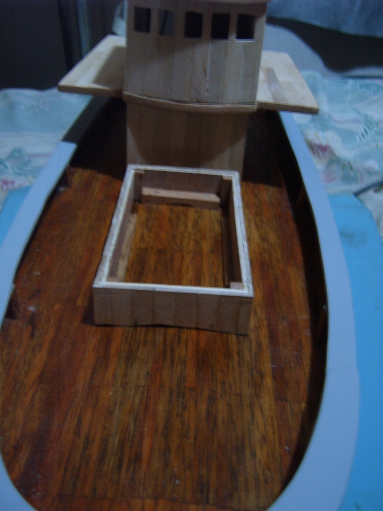

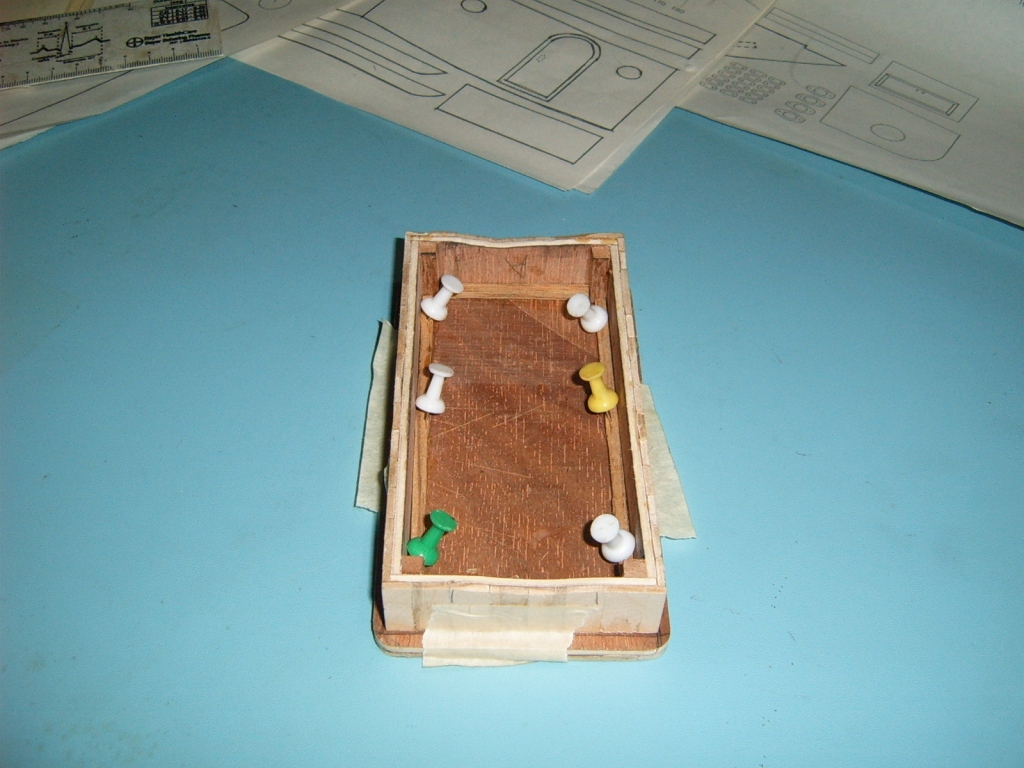

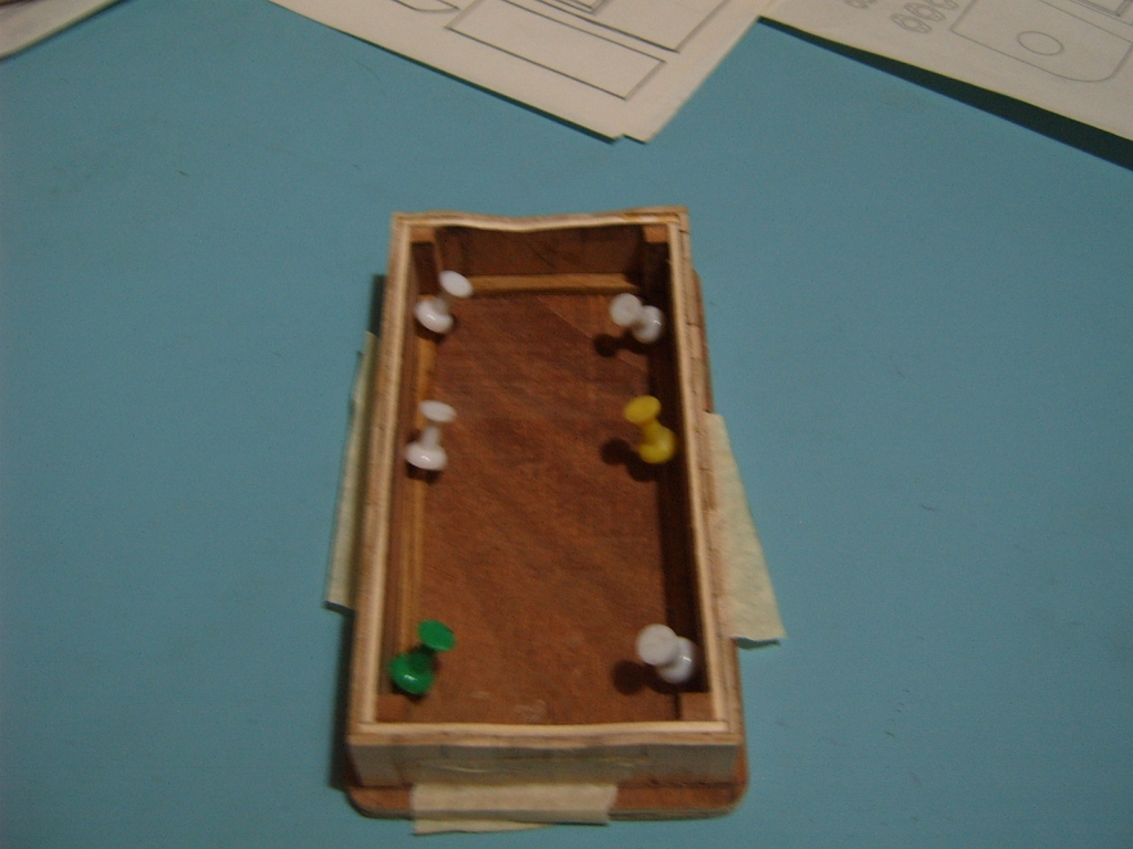

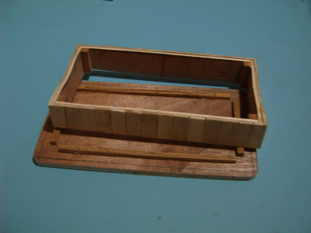

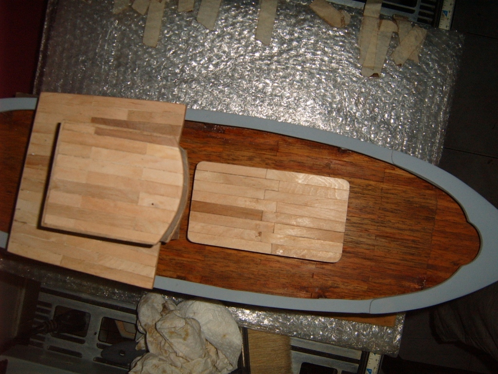

Bueno hoy continue fijando la cava contenedora del pescado, para que quede en su sitio definitivamente, eso si c puede montar y desmontar....
dejo fotos.... :wink: :wink:

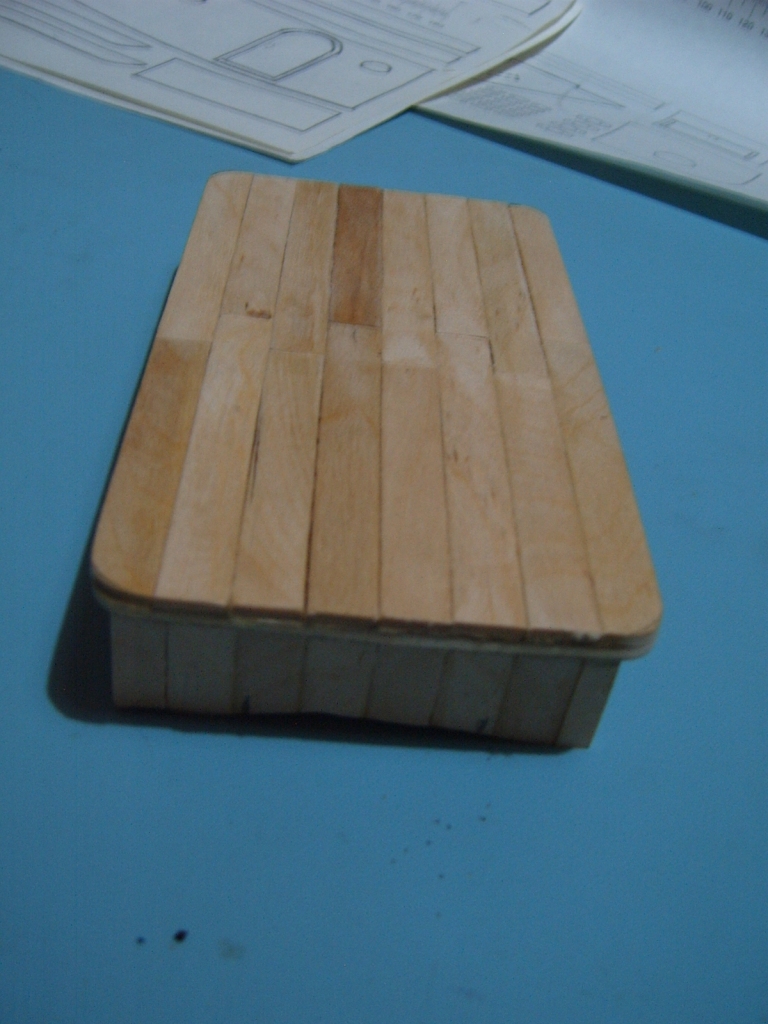

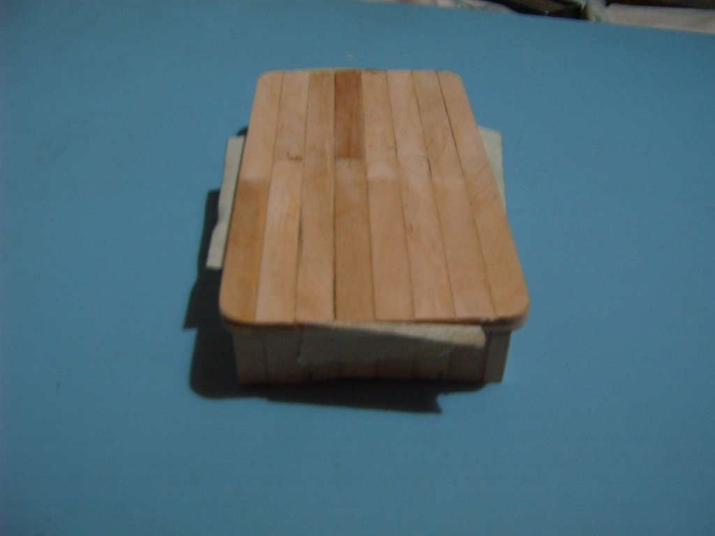

fijando la tapa de la caba,
para montar y desmontar facilmente..

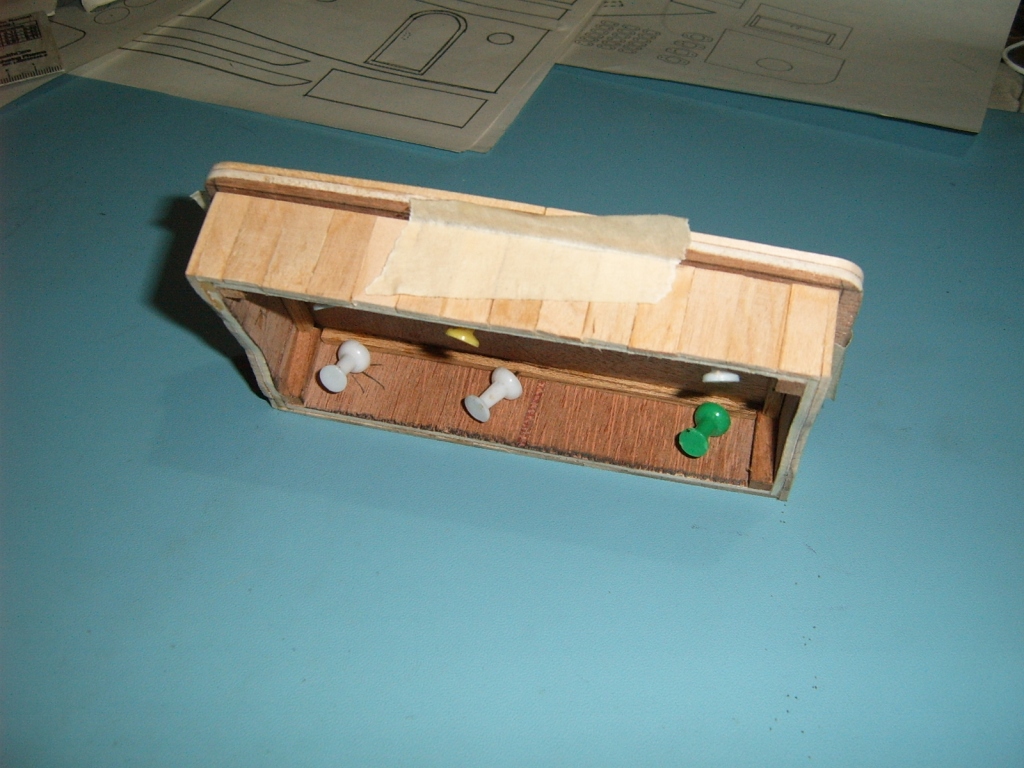

corte  listoncitos y los pegue con cola para madera,
sujetandolo con alfileres hasta que seque...
asi quedarian,
asi quedarian,
seco el colbon ya...
tapa con los listoncitos fijos ya a la medida, cierra precisa sin quedar juego ...

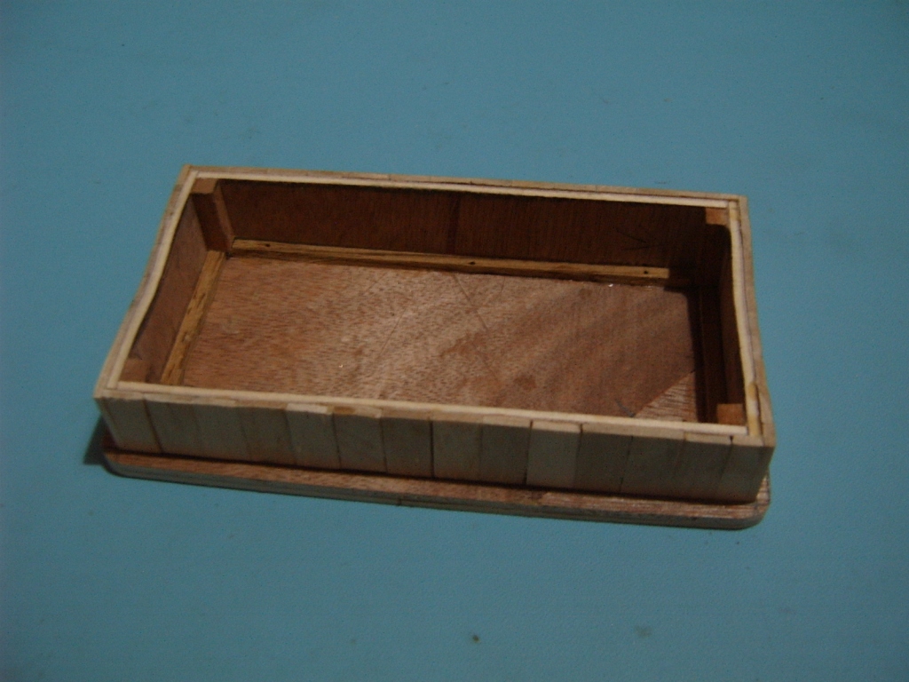

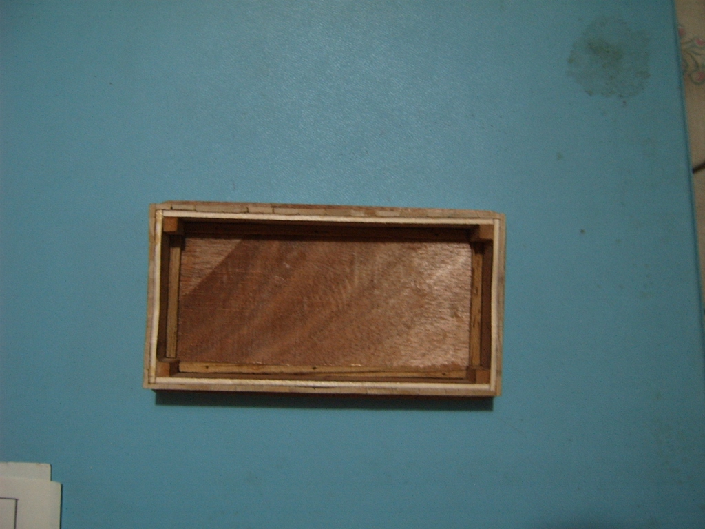

armando...
armando...
armada, se supone que esta boca abajo para sacar las fotos y que c pueda observar bien...
la cava al derecho y armada..

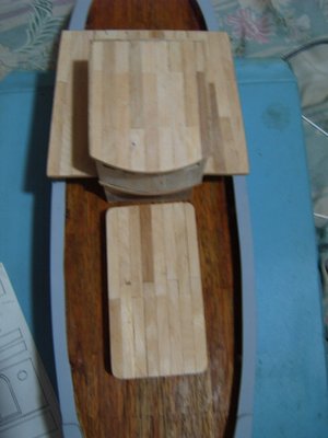

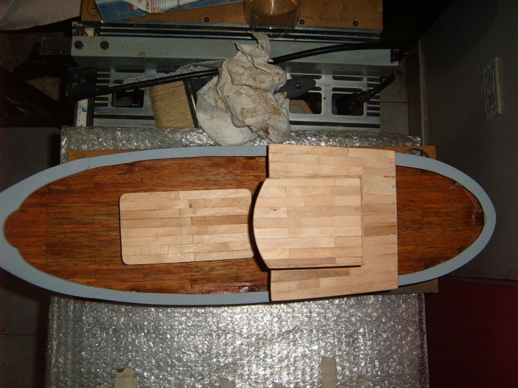

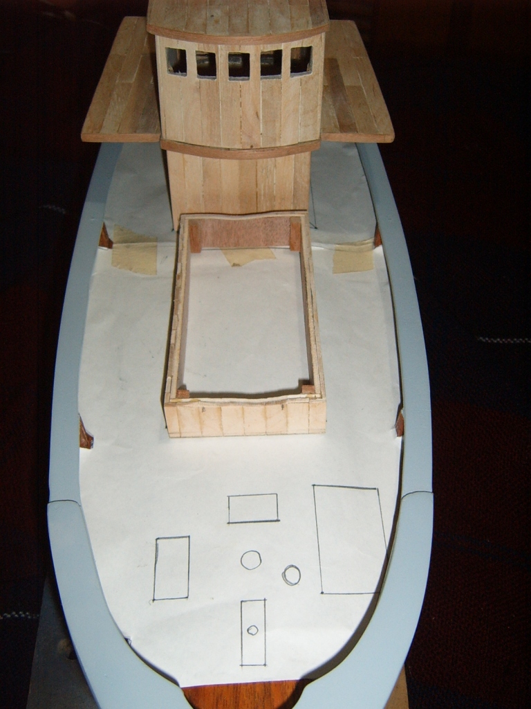

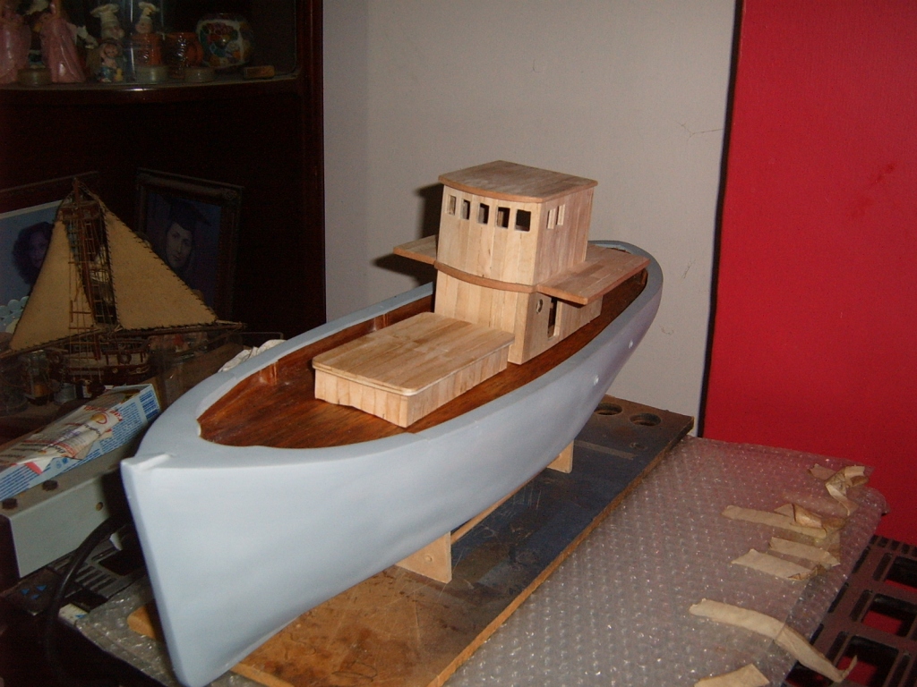

Re: Pesquero "Artur"

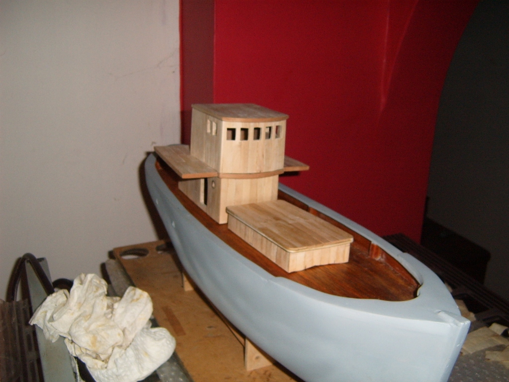

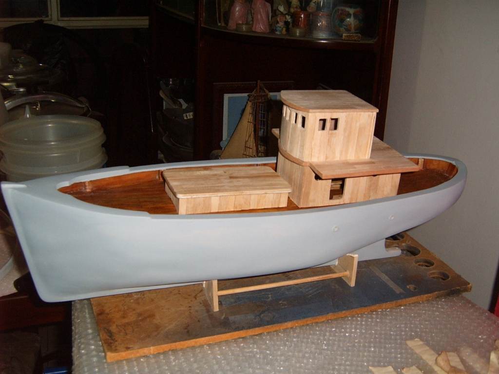

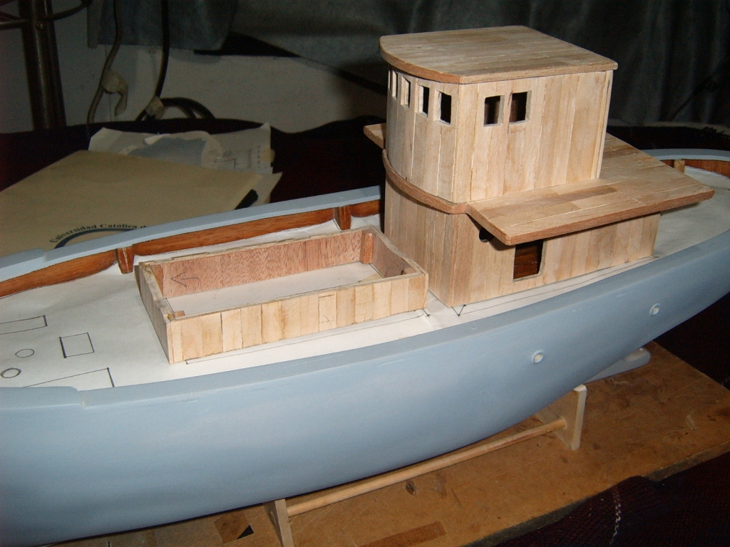

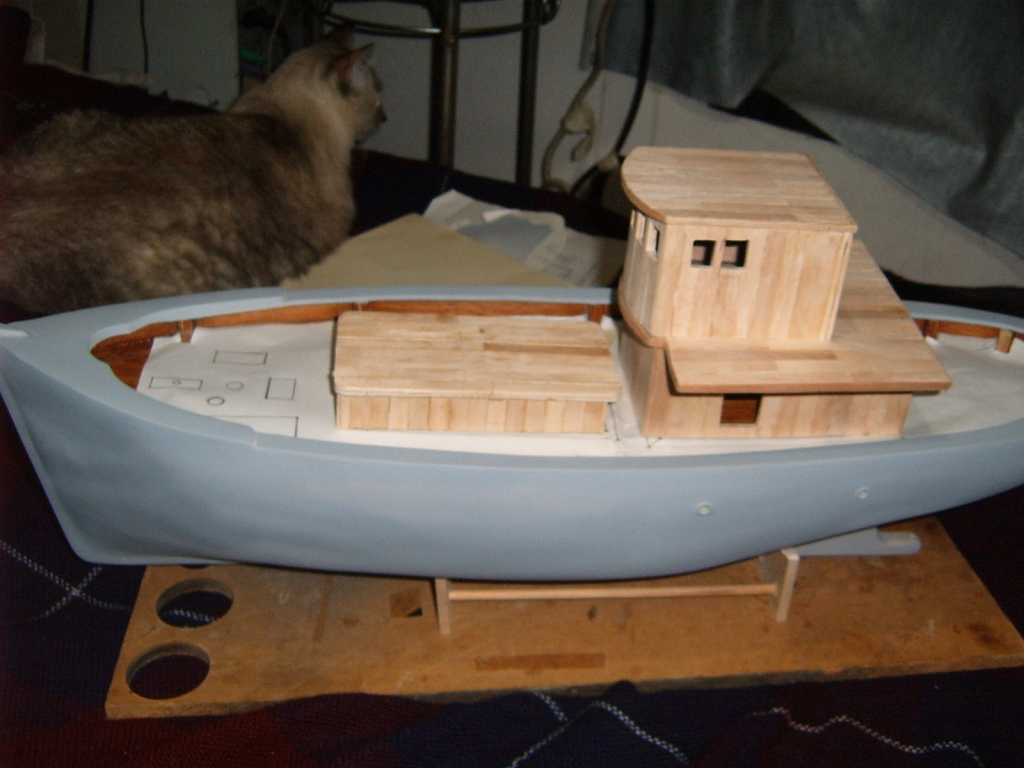

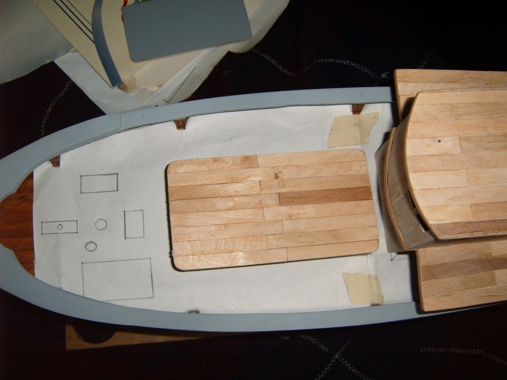

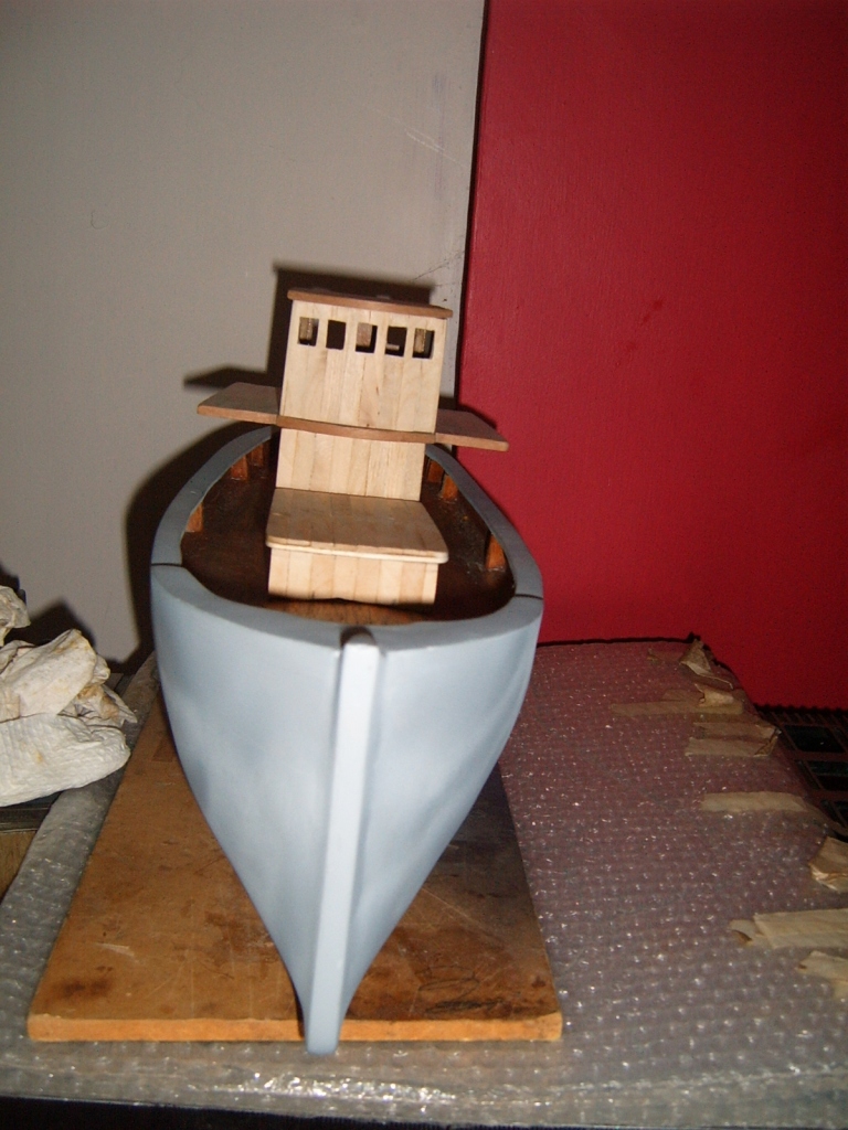

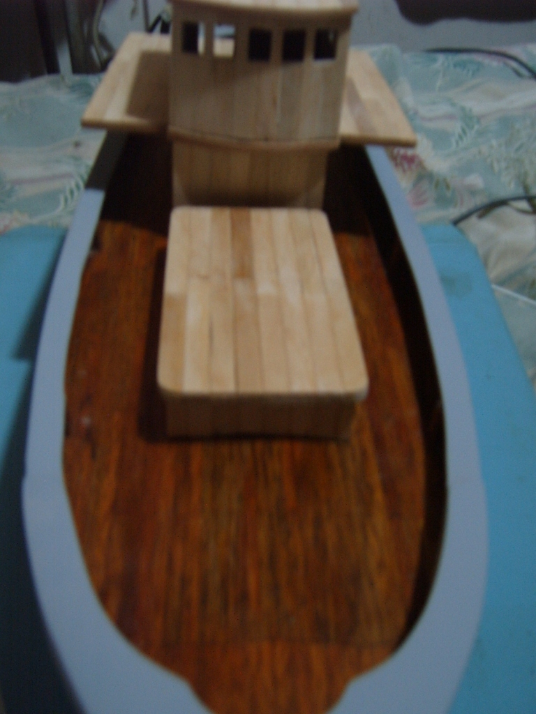

montada la cava en cubierta, ya falta lijar y entintar, y la agarraderas de metal para levantar la tapa....

No la cubierta no la moje para nada, si miras bien en las paginas anteriores, esta bien explicadito el paso a paso de como forre el casco y coloque las cubierta, si lo lees y te queda alguna duda, me la dices y con gusto te respondo, apenas empieces a hacer tu modelo, podes publicar el paso a paso, asi te daremos una mano...

Una pregunta: ví que la cubierta está muy linda ¿qué pintura y/o barniz utilizaste para darle ese aspecto bastante realista que tiene?
luego de forrarla, la lije, aplique sellador o tapaporos, tintilla color saman, y deje asi, falta aplicar la laca mate o barniz marino mate, no me he decidido cual usare...

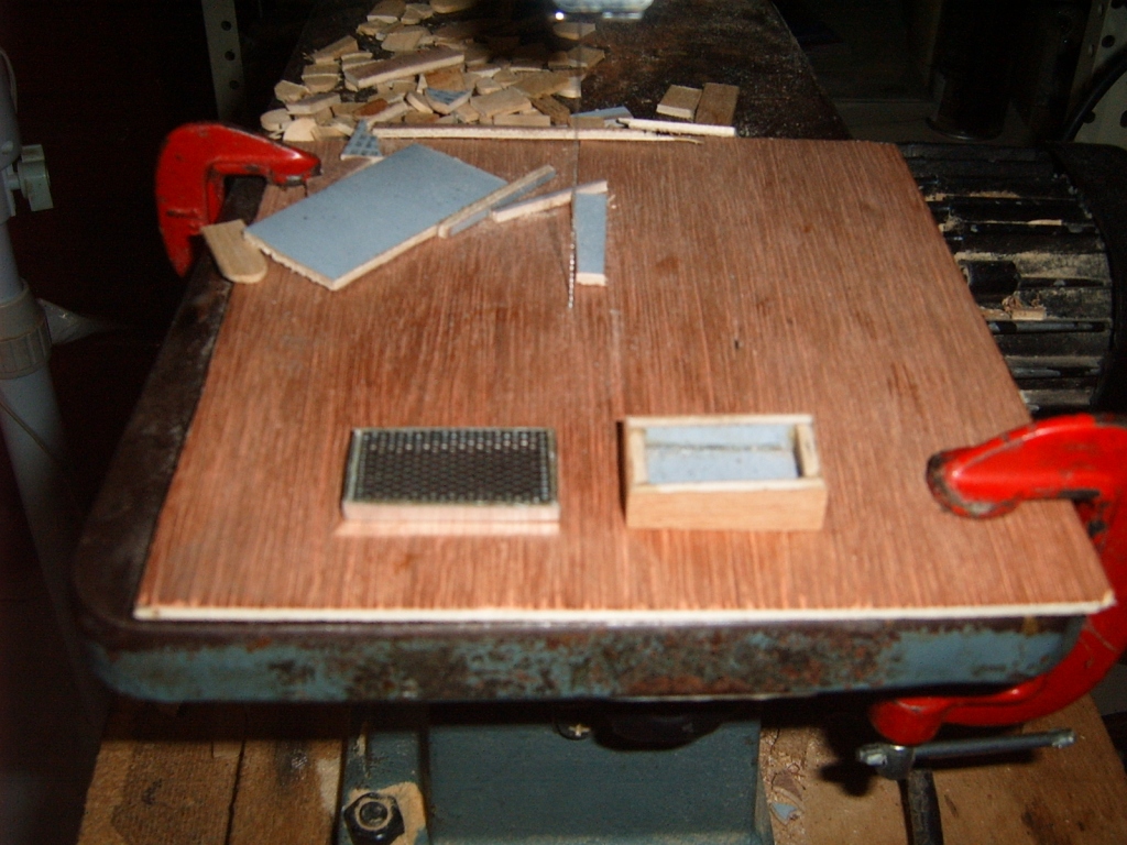

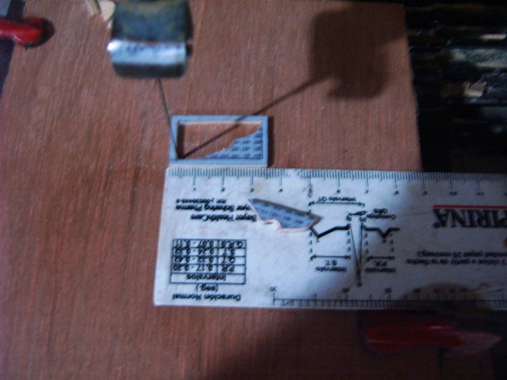

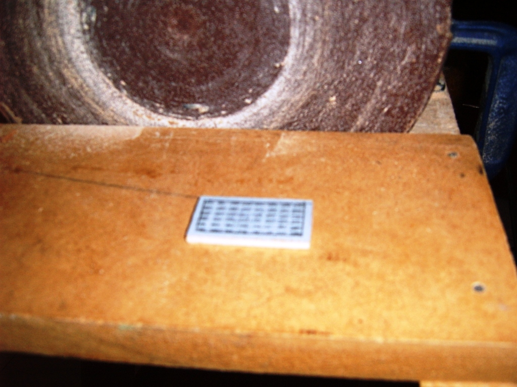

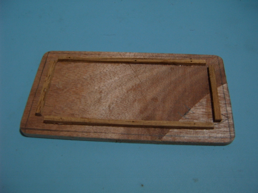

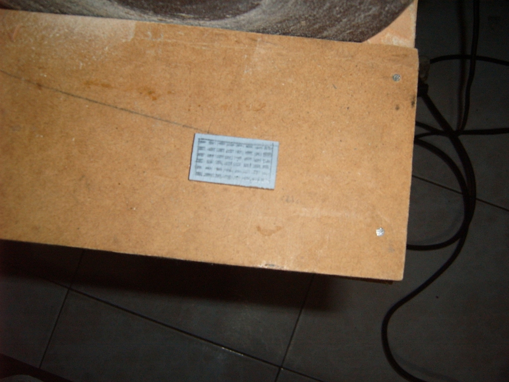

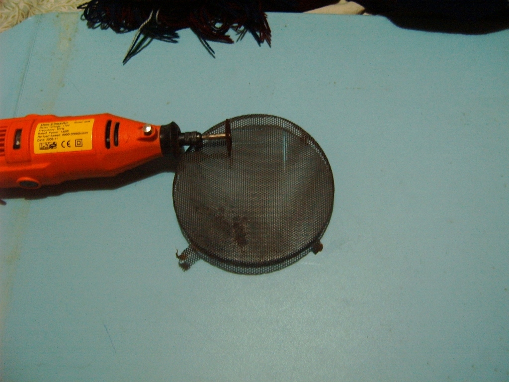

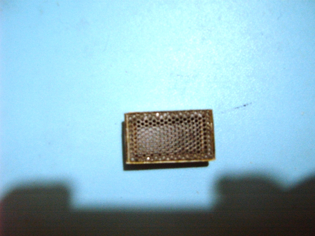

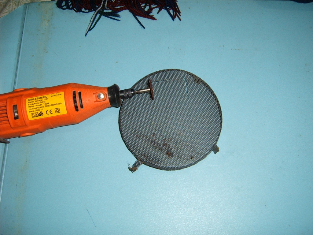

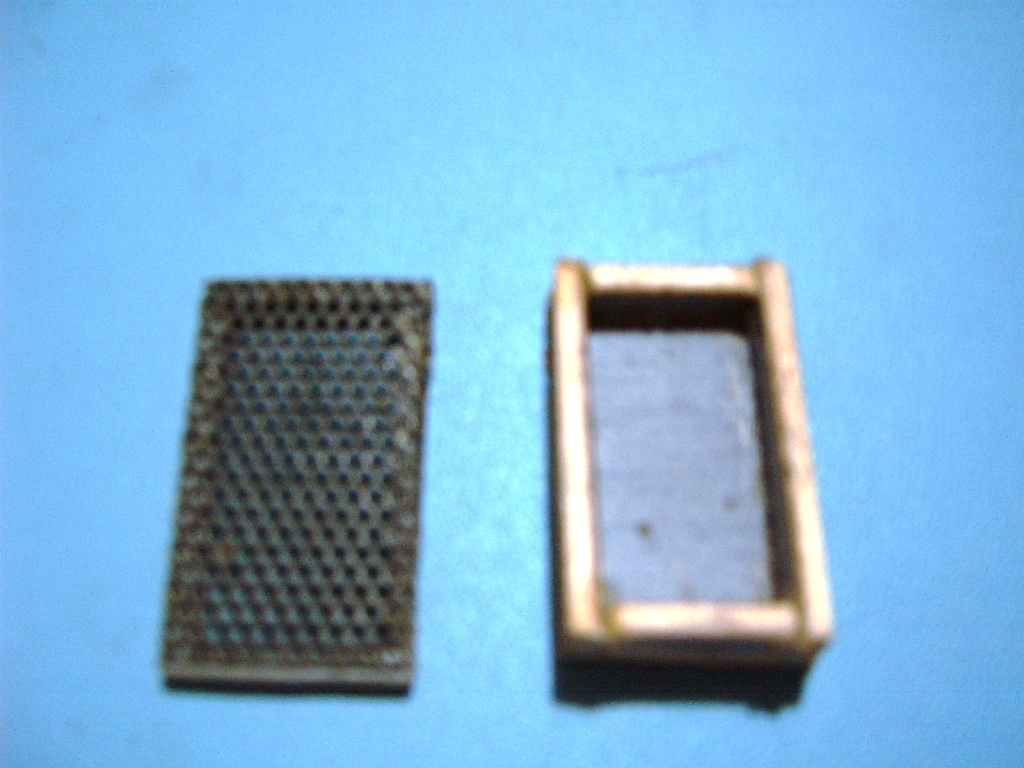

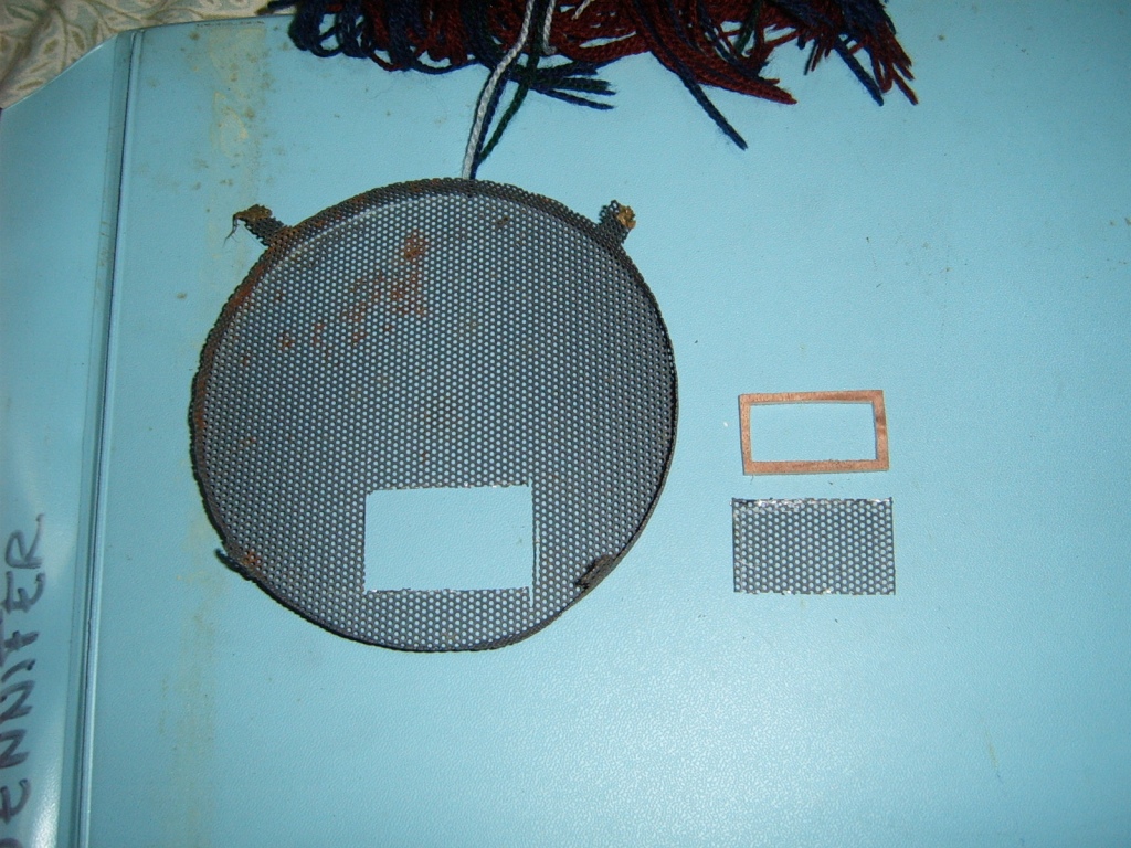

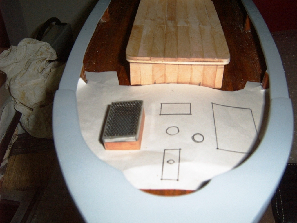

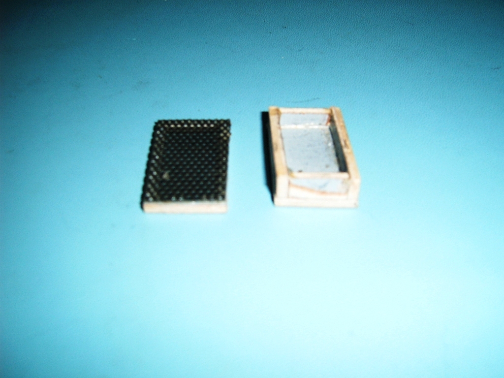

el enrrejetado de la ventilacion de la bodega o deposito... use proteccion de un parlante para la misma, :lol: :lol: :lol: :lol:
esta es la tapa del enrrejetado de la ventilacion...

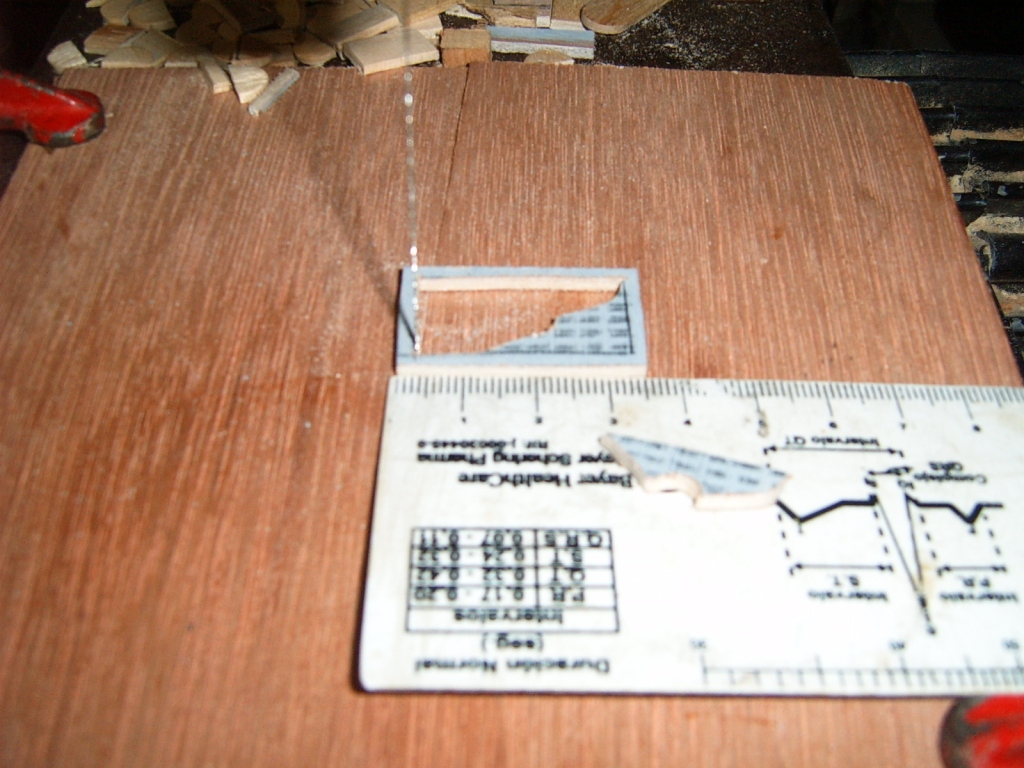

muy pequeño para cortar los orificios o cuadros....
usare tan solo el marco

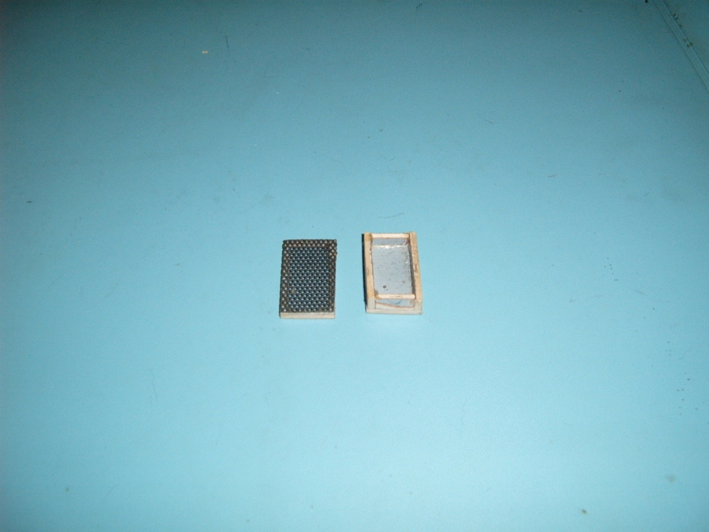

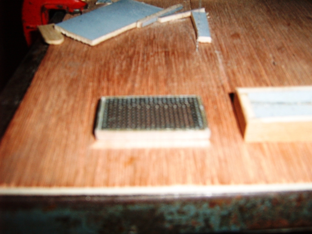

de esta proteccio de parlante o corneta, sacare la maya para hacer el enrrejetado
con el motortur corto el trozo que necesito..
pego con cola
pego con cola

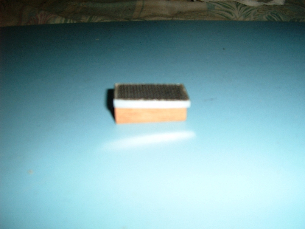

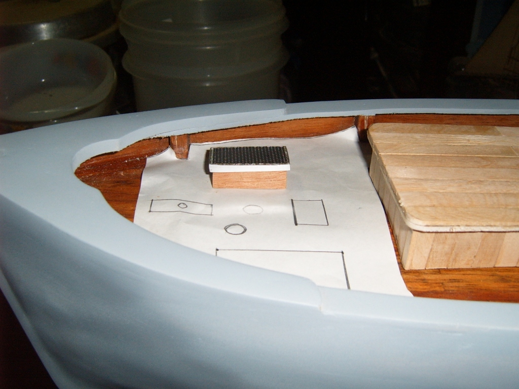

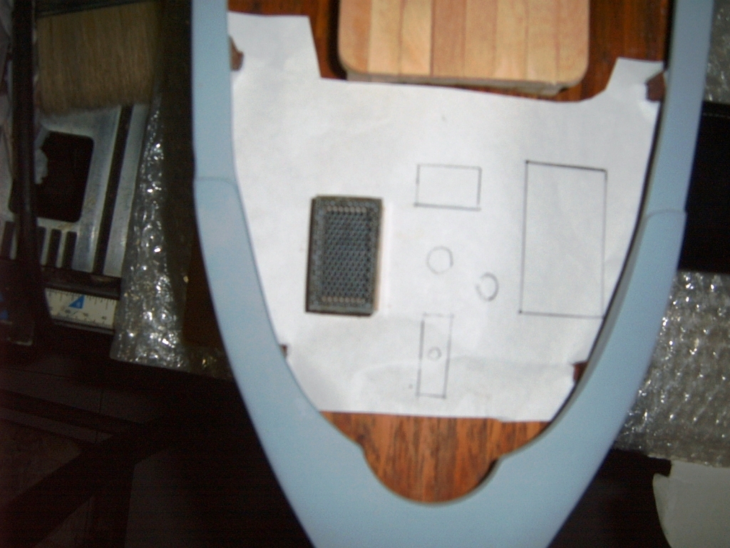

x hoy dejamos asi, presento la ventilacion, mañana seguiremos trabajos en la misma... :wink: :wink:

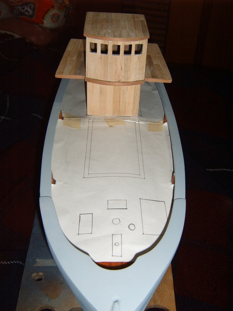

hola carlos, hoy continuare con la ventilacion, queria aclarar que en el plano original y fotos del modelo la ventilacion esta ubicada en estribor (izq) del barco, pero en los planos que tengo aparece a babor, a lo mejor un error al imprimir el plano, pero creo que lo dejare asi, de todas formas no cambia el modelo y seria algo diferente a los demas "Artur"..
saludos.. :wink: :wink: :wink: :wink:
