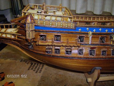

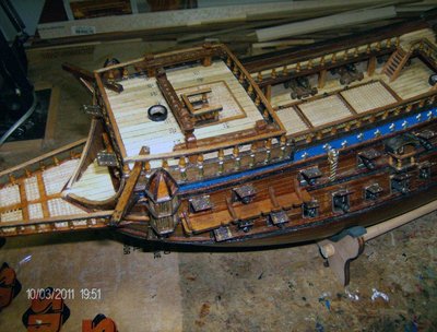

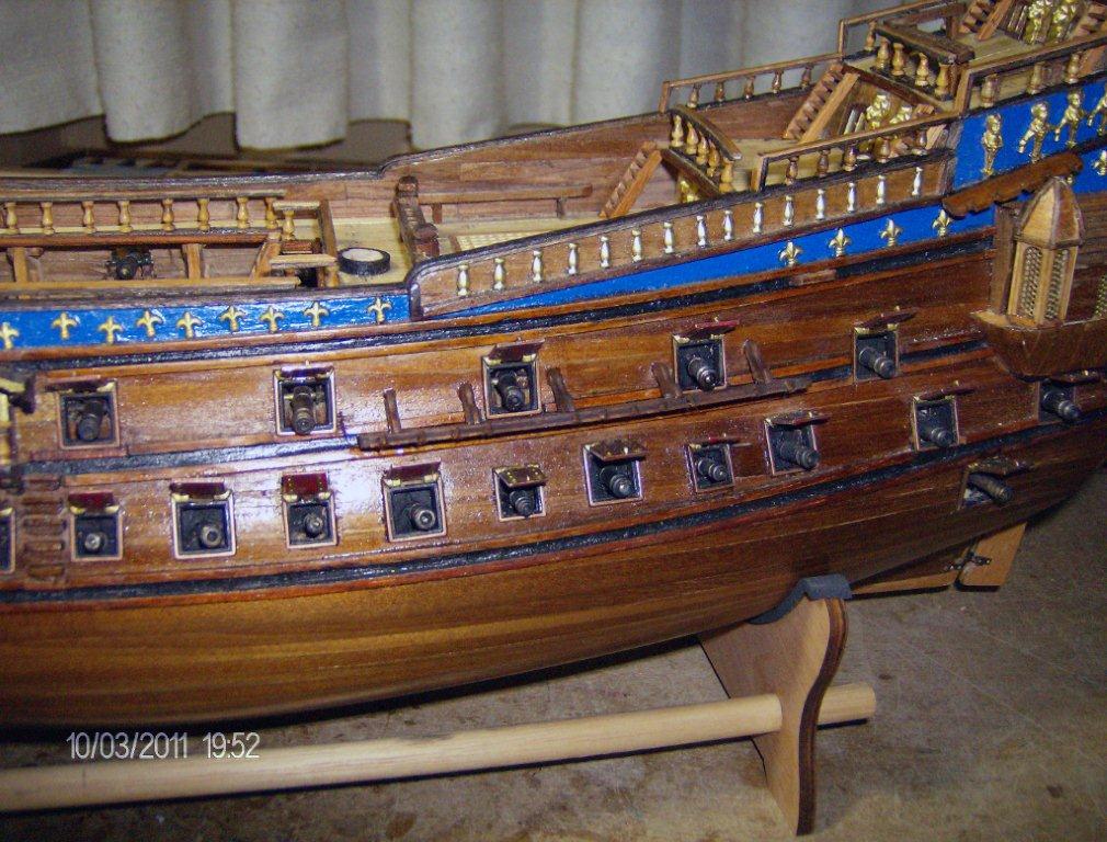

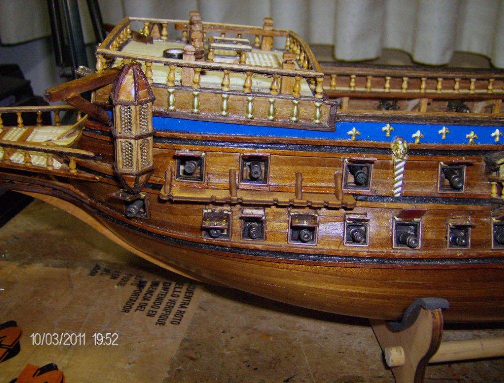

Quiero mostrar los cambios que he realizado en los cabilleros mediante los cuales he aumentado la posibilidad de más cabillas ya que el kit lo indica en invernada.
Igualmente muestro las mesas de guarnicion y los cañones que adicioné, dos por banda,
Juan M.
Juan M.

eso paisano, se ve mejor el cabillero asi de amplio, y el trabajo general va muy hermoso....
Saludos....
Saludos....
Re: LA COURONNE paso a paso de Juan M. Restrepo E.
Muy detallado, me gusta mucho como está quedando.
Muy bonito me gusta el trabajo.

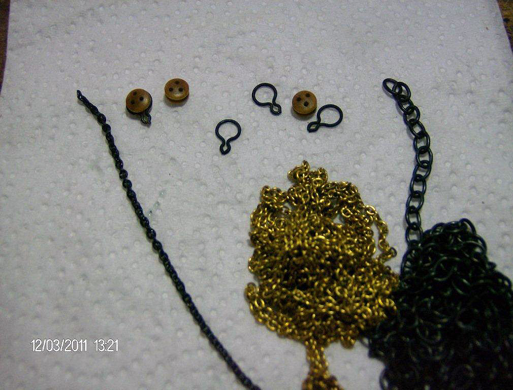

Tienes toda la razon. Hoy tengo planeado ir al "rebusque" en el Hueco, pues en La Reyna (la recuerdas? es la tienda especialisada en artículos para la costura y artesanias) no encontré nada que me pudiera servir. Espero encontrar algo allá (en El Hueco"), de lo conrario me tocará hacerlas a partir de alambre eléctrico con eslabones soldados, para evitar que se abran.
Lo que trae el kit es infame......ya pondré una foto.

Muestro una foto con las vigotas, las anillas preformadas del kit y a la derecha la cadena para los cadenotes original del kit, l cual me ha parecido desproporcionada. A la izquierda la cadena pequeña que estoy tratando con pavonador en frio. la cual pienso está más acorde con las anillas y bigotas, sin embargo espero comentarios al respecto.
La cadena pequeña la encontre
entre los sobrantes de kits ya construidos que conservo para emergencias.......

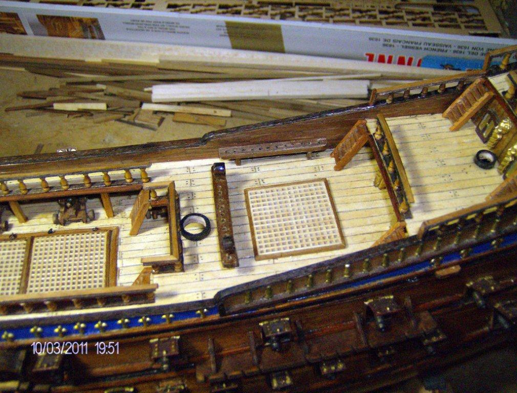

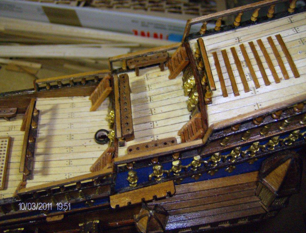

Hola tocayo: quería preguntarte si vas a poner las maniobras de las portas, ya que las veo así al aire y sin ningún cabo que las aguante
Por lo demás, lo veo muy bien, salvo que el cabillero que has colocado en la amura (foto 140), los soportes del mismo casi coinciden con sendas cabillas, con lo que no creo que las puedas colocar. Con desplazar los soportes un poco ya habrías solucionado este problemilla. Pero vamos, no es más que un pequeño detalle
Un saludo, Juan
Un saludo, Juan
- Juan M.Restrepo E.
- Mensajes: 556
Tocayo eres buen observador, no pierdes detalle. eso me ayudajmolinas escribió:Hola tocayo: quería preguntarte si vas a poner las maniobras de las portas, ya que las veo así al aire y sin ningún cabo que las aguante![]()
Por lo demás, lo veo muy bien, salvo que el cabillero que has colocado en la amura (foto 140), los soportes del mismo casi coinciden con sendas cabillas, con lo que no creo que las puedas colocar. Con desplazar los soportes un poco ya habrías solucionado este problemilla. Pero vamos, no es más que un pequeño detalle![]()
Un saludo, Juan
Las maniobras de las portas no las he puesto por lo que no logré perforar las para tener por donde pasar un cabo, ten presente que son de matal inyectado, no es duro pero se desliza la broca. Será poner una gotita de ciano para pegar los cabos, dos por porta, verdad? o al menos uno.
Los cabilleros tanto los de la foto 140 como otros más me han coincidido con los soportes y me ha tocado arreglar las correspondientes perforaciones para que me entren bien las cabillas. Es que no me daban para más ya que tal vez estoy exagerando un poco con el número de las cabillas, dado que me gustan mis barcos con sus respectivas velas desplegadas, y siempre me quedan faltando sitios para fijar cabos.
Gracias por tus comentarios
saludos,
Juan M.

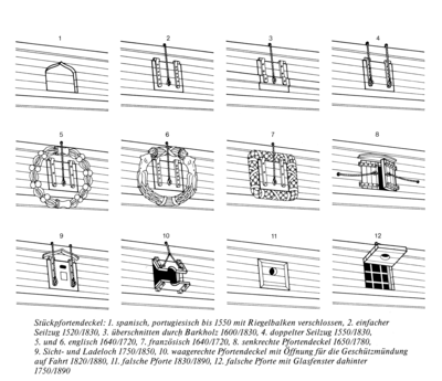

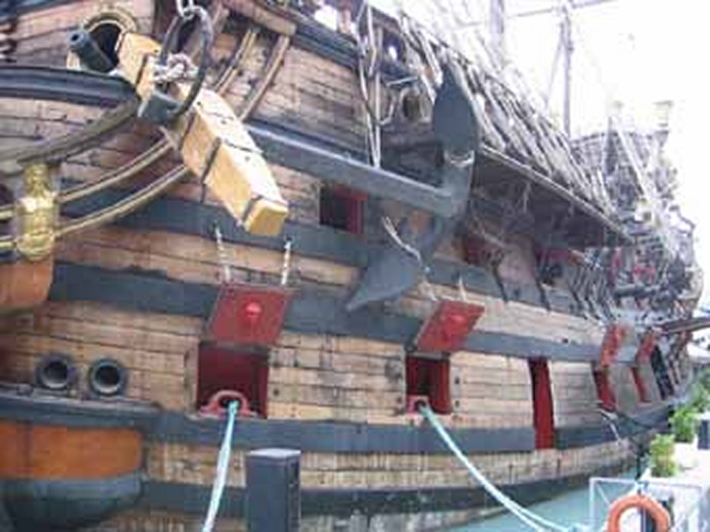

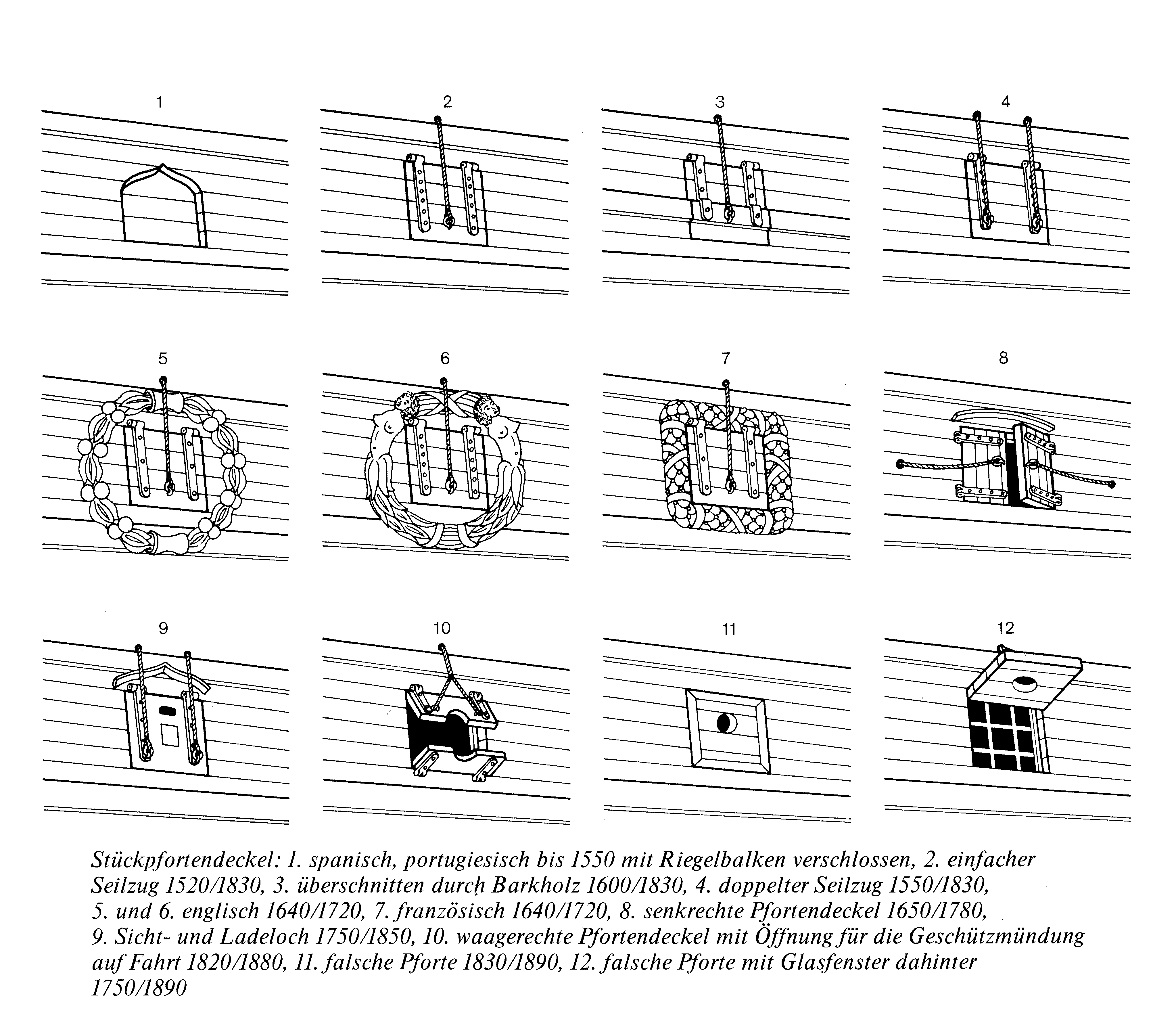

Juan: si vas a poner los cabos con una gota de pegamento, yo los acabaría en sendas anillas y éstas pegadas a la porta. Si pones el cabo directamente, las portas deberían estar muy elevadas para no ver el encuentro.
En la foto del Neptune se puede ver como quedarían. También te pongo diversos tipos de portas, con un cabo, con dos, etc. Espero que te sean útiles.
Un saludo tocayo,
Juan
Un saludo tocayo,
Juan

Gracias Tocayo por toda la información que me enviáste.jmolinas escribió:Juan: si vas a poner los cabos con una gota de pegamento, yo los acabaría en sendas anillas y éstas pegadas a la porta. Si pones el cabo directamente, las portas deberían estar muy elevadas para no ver el encuentro.
Un saludo tocayo,
Juan
Aquí me tienes desvelado (3:35 AM) estudiando cómo voy a acometer la obra, lo más seguro será con adhesivo. Me inclino con una anilla por lo que tengo portas debajo de las mesas muy pegaditas, con muy poco espacio para los cabos. Para completar habrá cadenotes atravesados. Menos mal que encontré unas cadenitas más pequeñas que las que trae el kit, para éstos.
