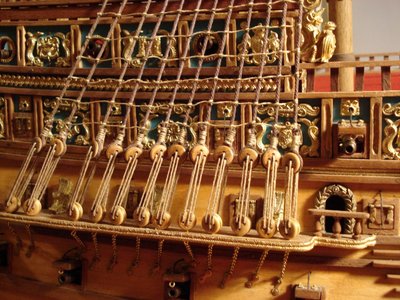

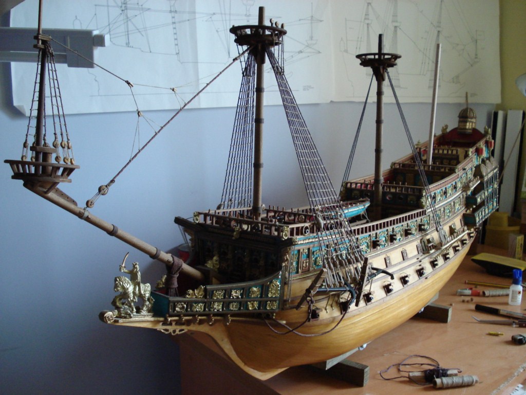

saludos......dos avancillos mas..... 8)

Hola Vicente, unos extraordinarios avances company,

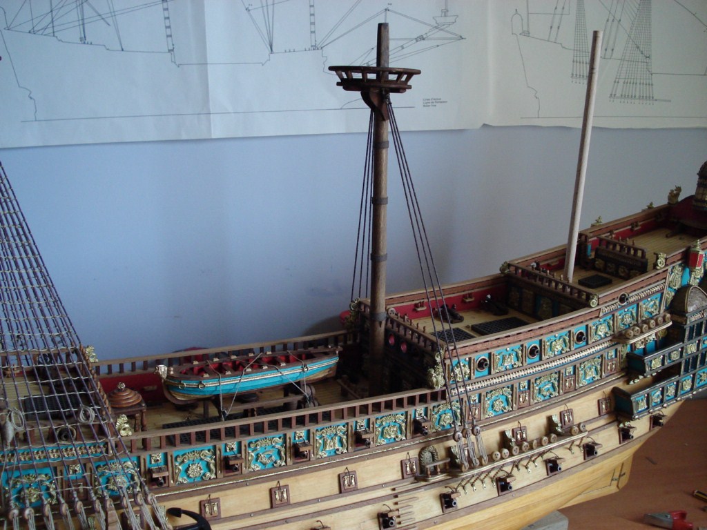

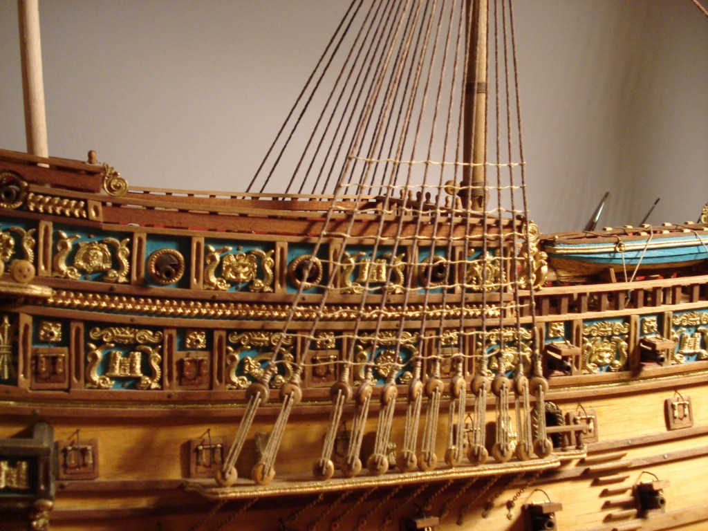

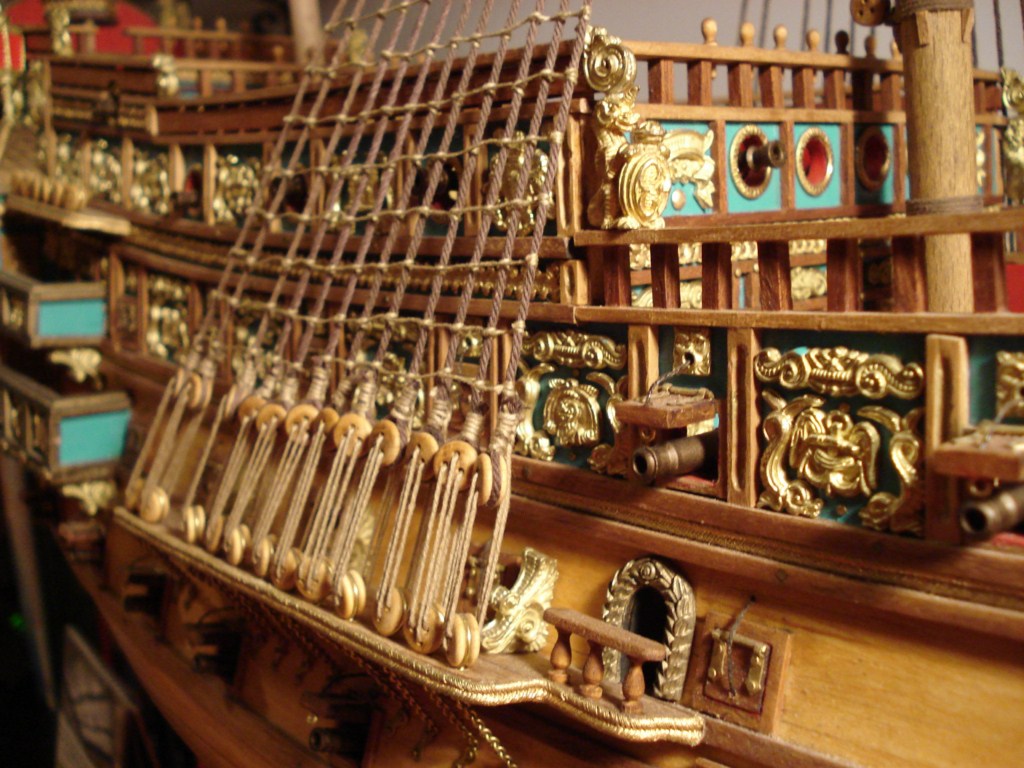

HOLA manolo gil, de verdad que te agradesco tus comentarios. hay te pongo unos pequeños avances del palo mayor :wink:

Hola Vicente no tienes que agradecer nada, pues mis comentarios van unidos a la perfección de tu trabajo y por eso te doy la enhorabuena. Veo que estas ya poniendo los flechastes en los obenques para formar la escala, mi pregunta es:¿tienes algún método o sistema para los nudos? yo ya he hecho varios y te aseguro que me cuesta mucho trabajo,¿me podrías explicar como se hacen esos nudos? de una forma que fuera sencilla de comprender y de realizar? te estaría muy agradecido.Sigue con ese trabajo tan admirable que va de fábula. Saludos cordiales. Manolo

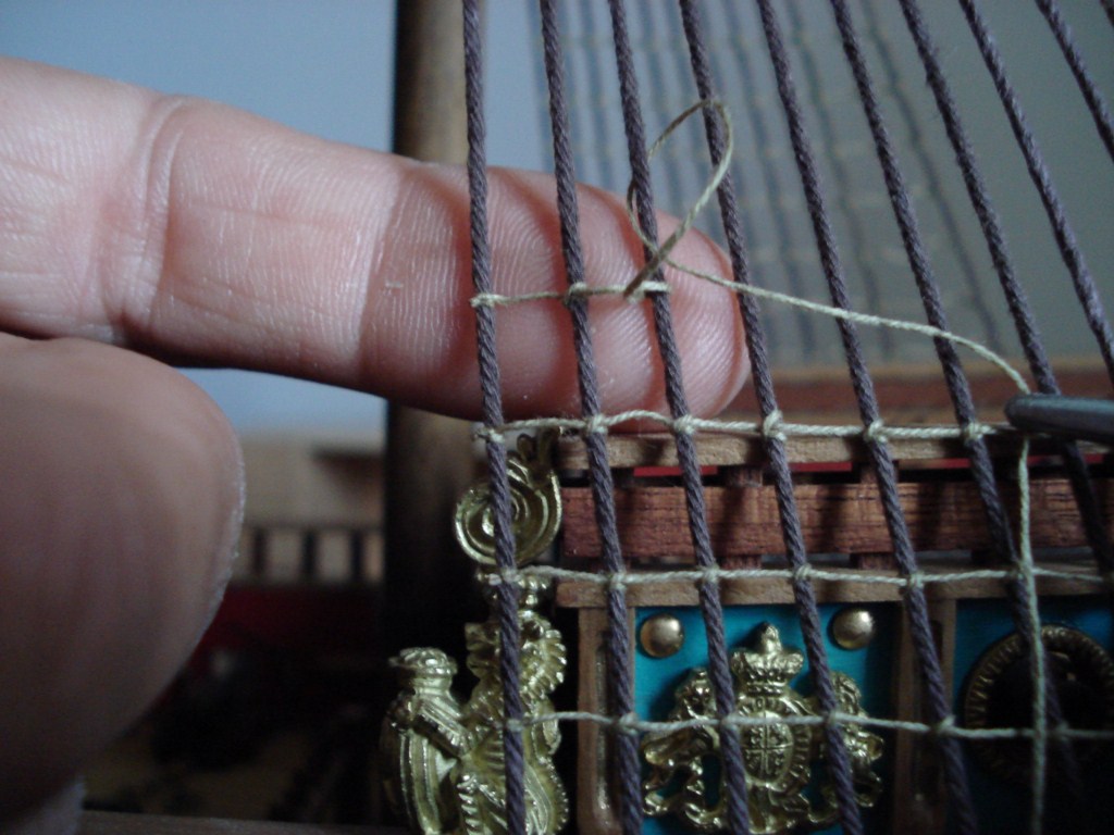

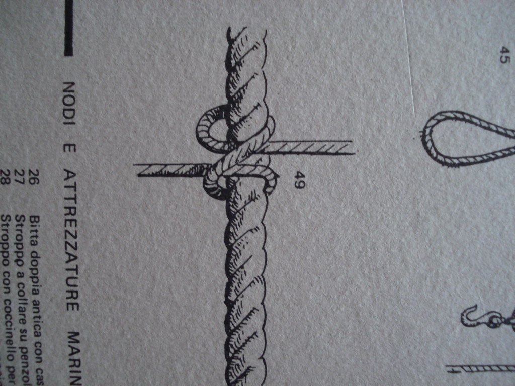

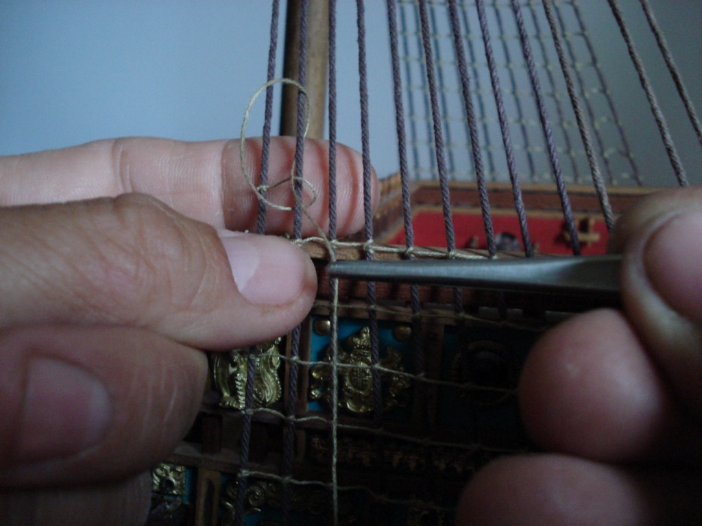

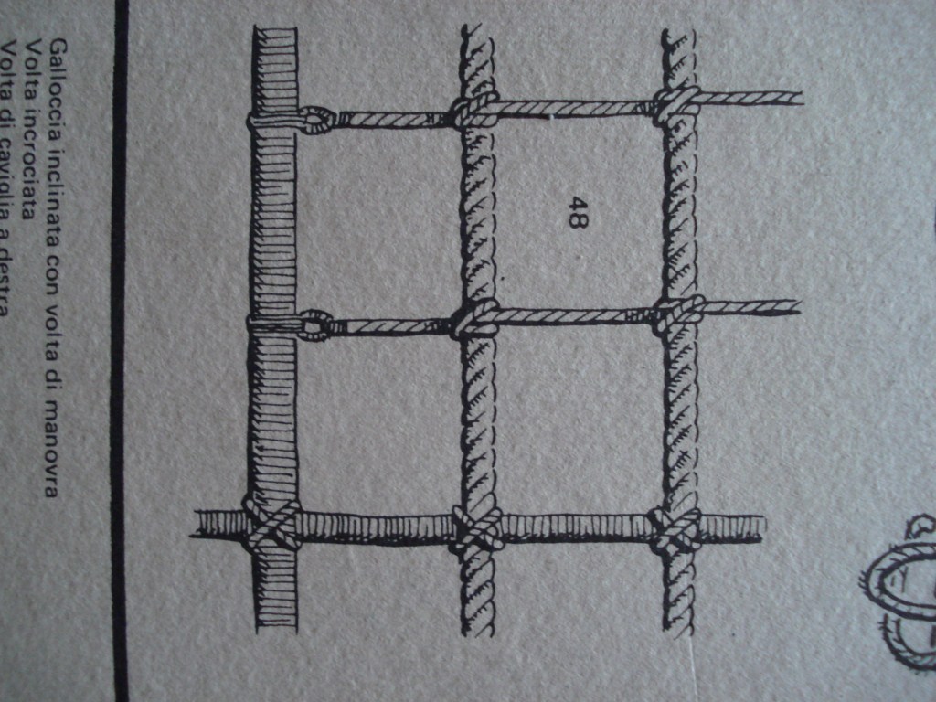

hola manolo haver si te sirven estas fotos,mas vale una imajen que mil palabras
como si hicieras un ocho
como ves queda una equis
yo pongo el dedo por detras y con la ayuda de la pinza tiras de el
espero que te  sea de alluda

Gracias Vicente, Claro que me sirve de ayuda, no faltaría más, tomo nota y lo guardaré para cuando inicie la escala, como ya te digo, lo hacía distinto y me costaba mucho trabajo, pero ahora lo practicaré antes en un simulacro para cuando sea necesario. Te saludo afectuosamente Manolo Gil

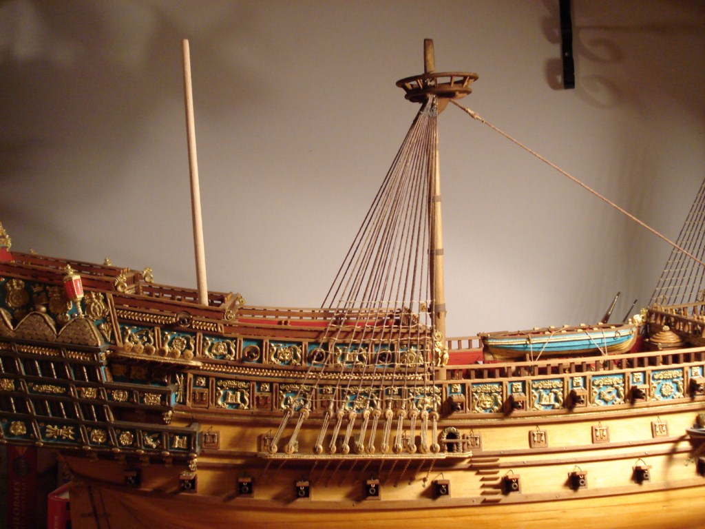

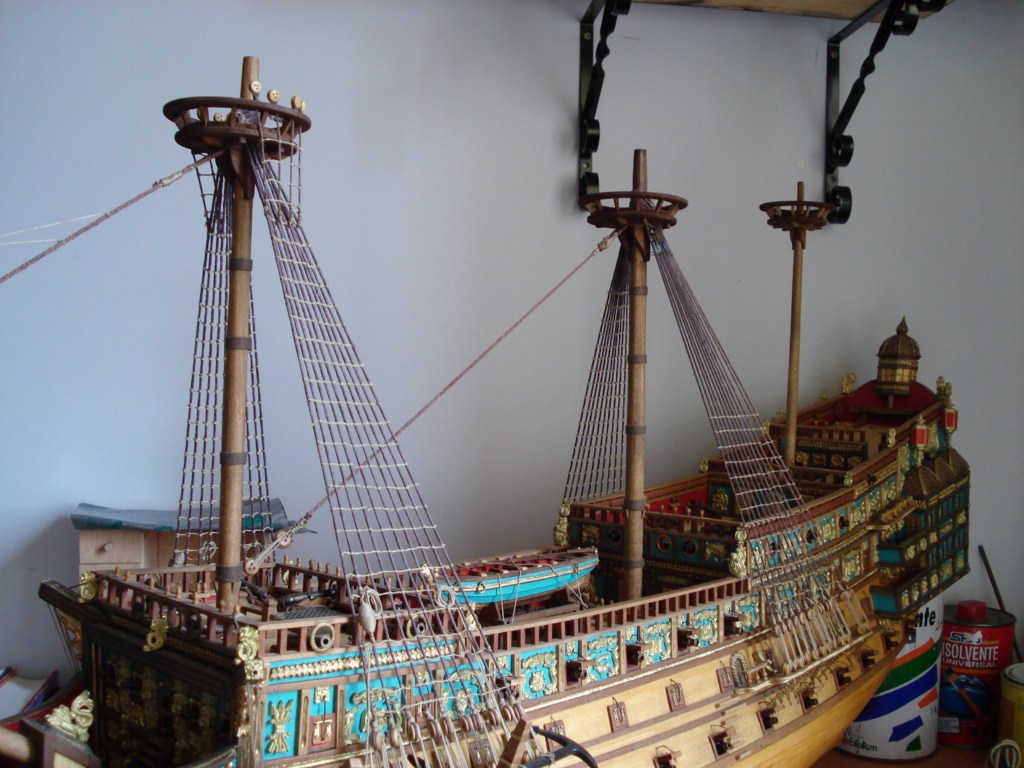

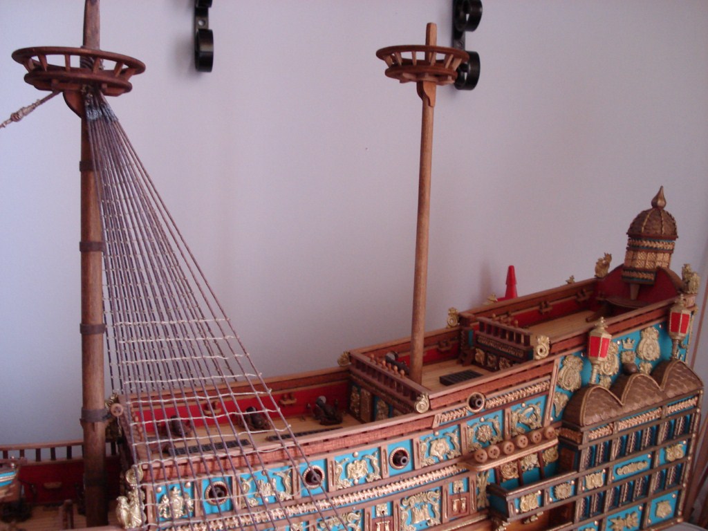

seguimos com los flechastes y un pequeño avance del mesana 8)
