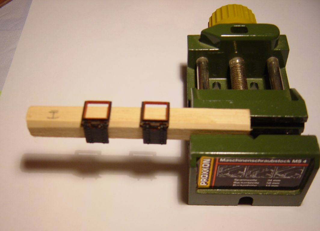

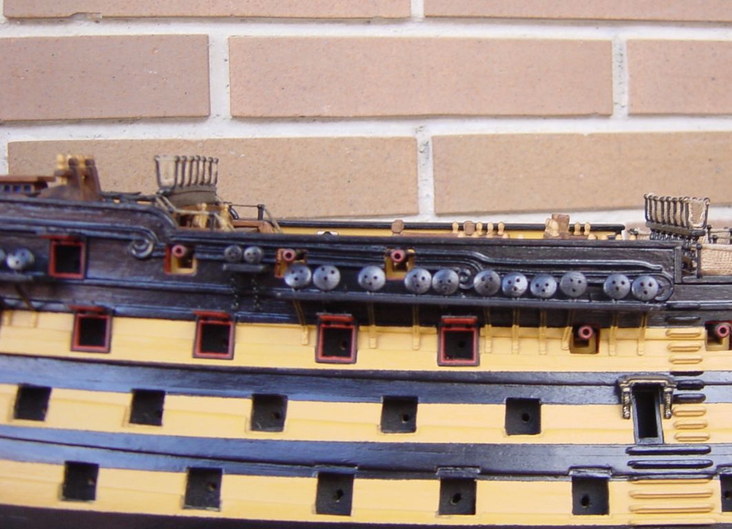

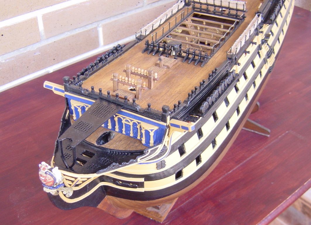

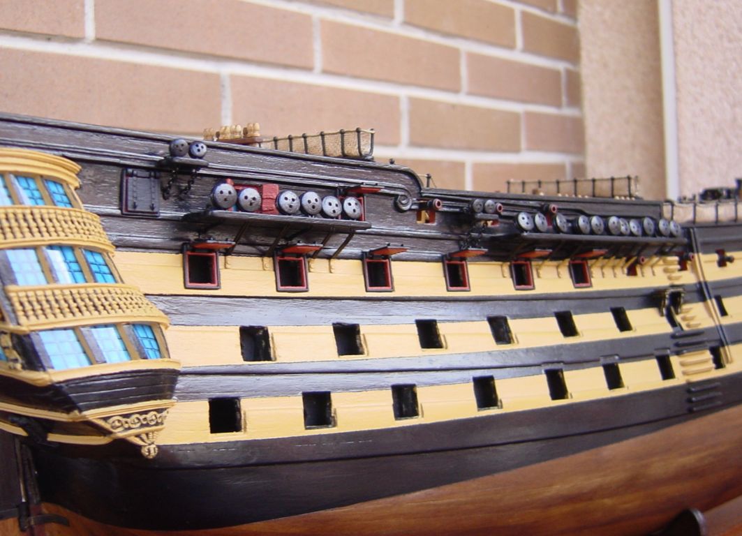

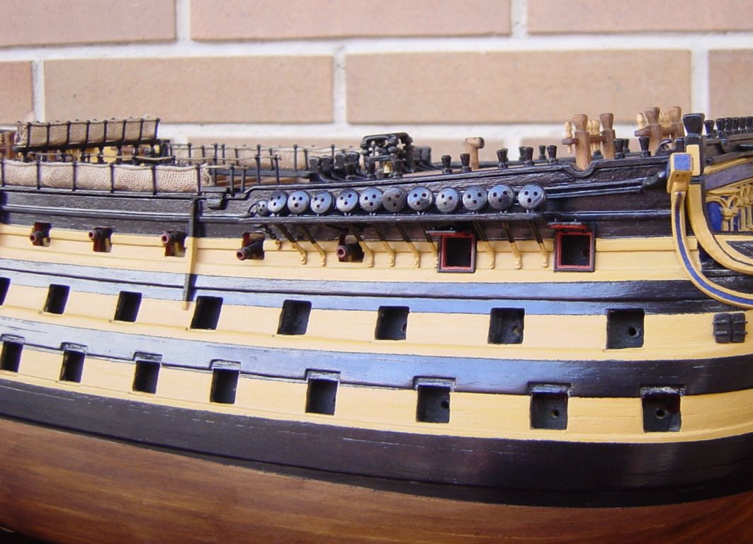

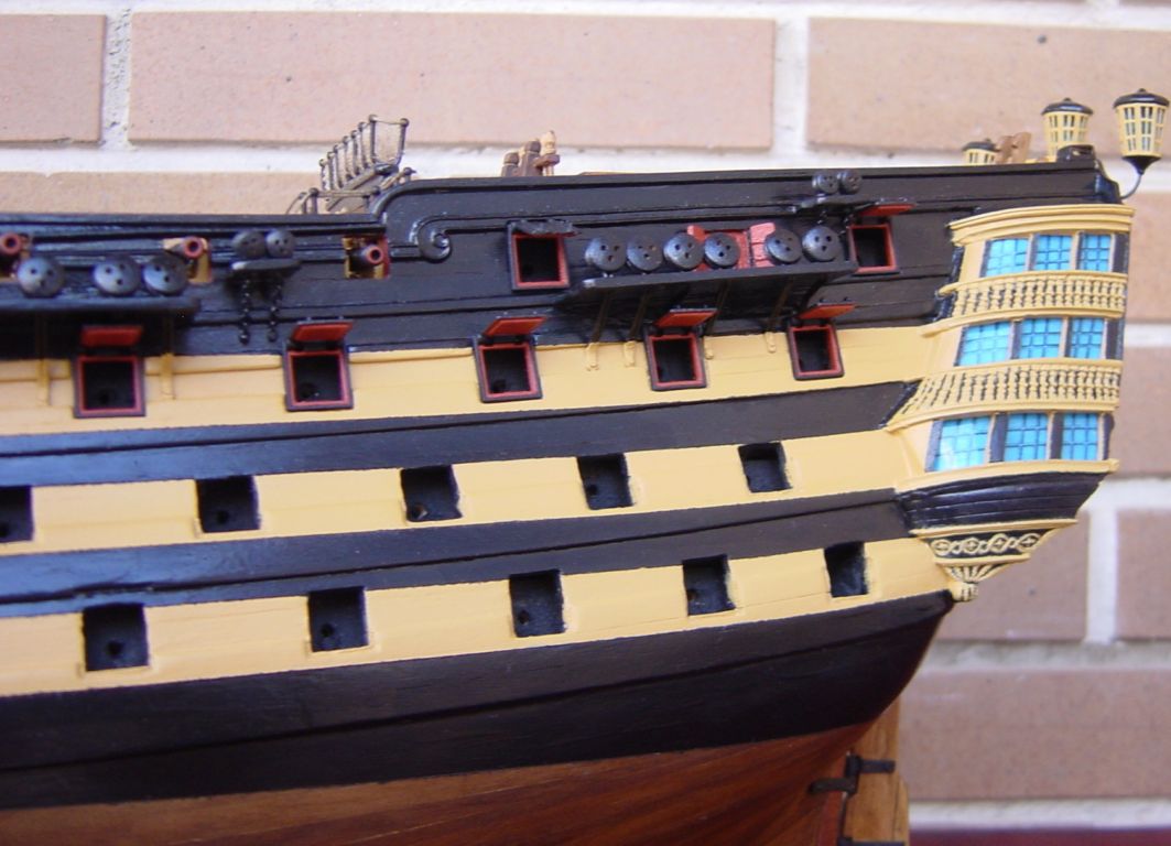

Termine de pintar los cañones y las portas de metal, aunque he guardo todo para montarlos al final, ya que no quiero tener muchos trastos dando vueltas cuando trabaje con la jarcia.
Solo he colocado las portas de la galería superior para ajustarlas lo mejor posible con las mesas de guarnición y cadenotes.
Para que todas queden mas o menos con la misma apertura las coloco en un trozo de madera a escuadra o con la inclinación que se desea y luego con un alambre fino le aplico una gotita de lottite en la bisagra, con esto se queda fija y por lo que he visto hasta permite un cierto movimiento después de secar el pegamento.

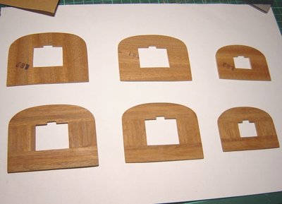

También coloque las vigotas y los cadenotes de las mesas de guarnición.
Con los cadenotes y con otras cosas, no he respetado 100x100 el plano, pero para este modelo tendrá que valer, cuando me haga mayor y aprenda ya mejorare esta asignatura.(Espero)

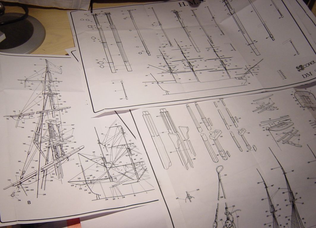

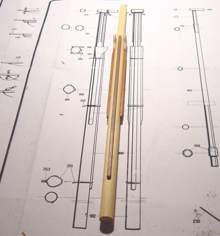

Poca cosa mas, ahora llevo unos días mirando los planos de la arboladura, hay partes demasiado complicadas en los palos, como torneados en forma octagonal.
Y vamos, probar he probado pero cualquier parecido entre un octágono y lo que me sale a mi de una varilla de 6mm, es pura coincidencia.
En fin simplificare donde no llegue y sobre todo prestando mucha atención a los hilos de los compañeros, Julián con su Trinidad y Banton con el Nepo. ya que por suerte para mi me llevan mucha delantera y los modelos en esta parte del proceso son similares en muchos puntos.
Bueno ya iremos viendo que sale, Un Saludo.

Hola Calde, estaba deseando ver esas portas pintadas y colocadas, te han quedado increíbles, enhorabuena, sigo aprendiendo muchísimo de tí. ¿Los motones sobre las mesas de guarnición te venían negros o los has pintado?. Felicidades y un saludo.

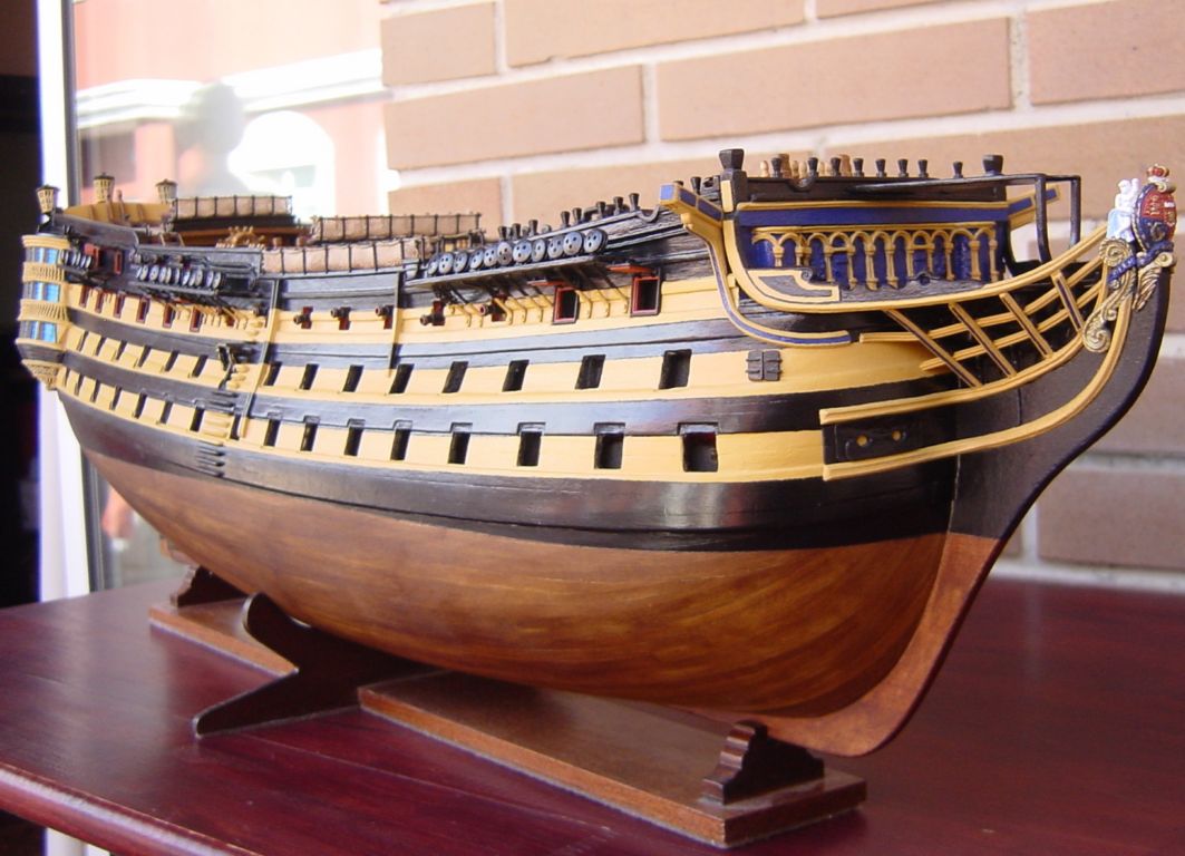

Hola Calde, la verdad es que es la primera vez que visito tu hilo, y me he llevado una grata sopresa al ver tu trabajo, te felicito..

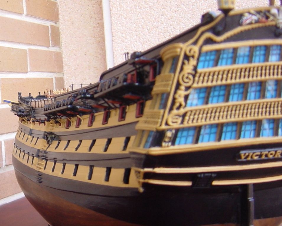

Ahora, si me preguntas algo que mejoraria..serian esas ventanas del espejo de popa..tan celestes no me parecen tan reales..
Sigo atento a tu trabajo..

Chechu escribió:Hola Calde, estaba deseando ver esas portas pintadas y colocadas, te han quedado increíbles, enhorabuena, sigo aprendiendo muchísimo de tí. ¿Los motones sobre las mesas de guarnición te venían negros o los has pintado?. Felicidades y un saludo.
Hola Chechu, que tal, como va el otro Victory, anímate y cuelga unas fotillos.
Lo de pintar va por cuenta casa, si que hay que agradecer que las vigotas llevan un capa previa de barniz o laca, lo que me ha permitido pintarlas directamente dos manos de pintura mas los retoque finales.
El resto de la montoneria madera sin tratar, pero estos elementos no van pintados por lo que con un par de capaz de barniz será suficiente, a la sumo un poquito de betún de Judea para mancharme las manos.

matiasfcruz escribió:Hola Calde, la verdad es que es la primera vez que visito tu hilo, y me he llevado una grata sopresa al ver tu trabajo, te felicito..
Gracias Matías, todo un cumplido y mas después de ver tu trabajo con la “Fragata Sarmiento”, creo que soy incapaz de montar un barco desde planos y mucho menos de imaginar todo los elementos de la súper-estructura que creáis de la nada. Excepcional.
En cuanto al espejo de popa, también me llamo la atención el color de los ventanales Azul, moviéndome por Internet descubrir que sin ser la opción mayoritaria, si suele darse en algunas maquetas.
Mas que desagradarme el color, me hubiera gustado realizar los barrotes de las ventanas en metal o madera y luego encajar los cristales para que quedara mas realista, pero cada ventanal tiene aproximadamente 1cm2 y las pruebas no me convencieron, me salía un churro.
En fin ya tengo otra cosa que mejorar en el próximo modelo.
Lo que no se, es por que modelos como este mismo montan los ventanales del espejo en azul, la única explicación que se me ocurre y seguramente este diciendo una tontería es por el reflejo del mar o el cielo en estos.
La tontería puede ser supina pero hay pongo una par de pinturas históricas en las que parece su puede apreciar este color azulado en parte de los ventanales.
Un Saludo.

Calde como siempre muy buen trabajo, para la forma octogonal del palo se me ocurre lijar el palo y usar listones finos pegados alrededor del palo dándole esa forma.

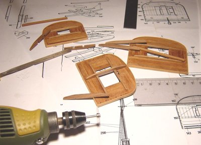

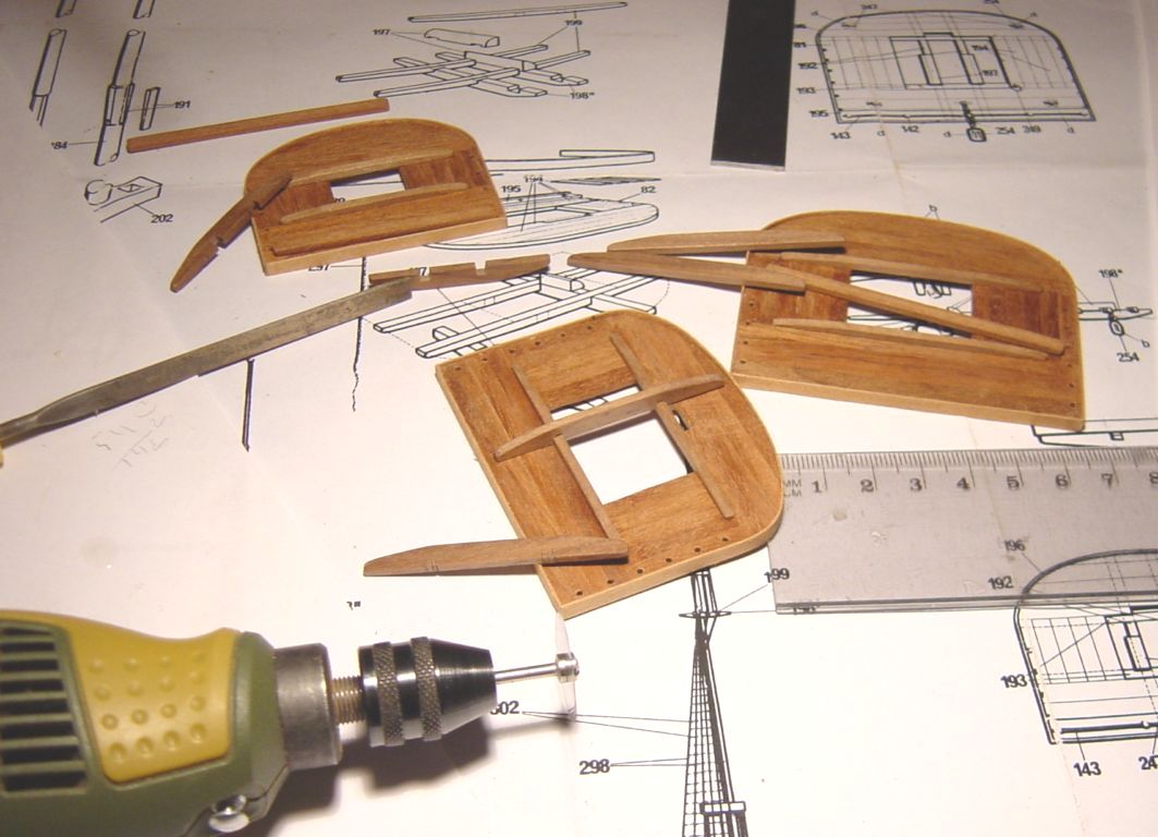

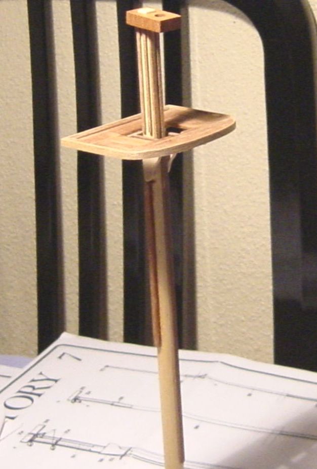

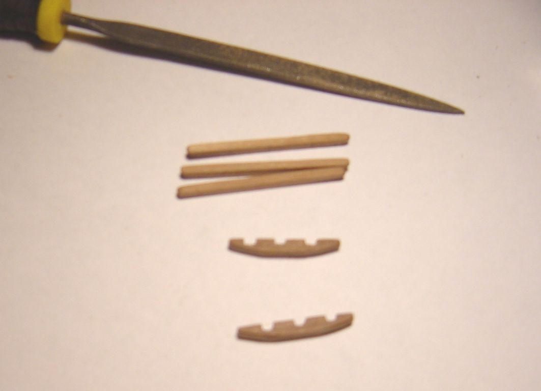

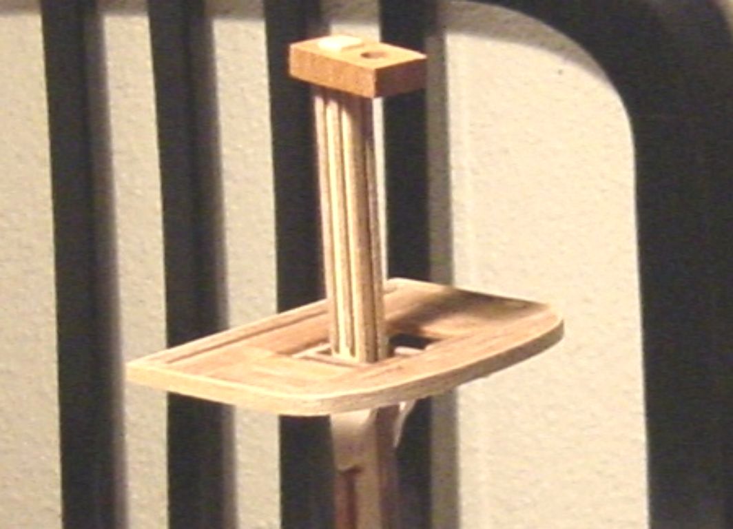

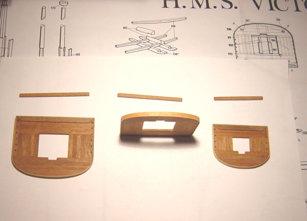

He comenzado a trabajar cofas, masteleros y palos, como de costumbre todo esta a medias pero hay que ir pasito a pasito.
Hay dejo unas imágenes de como anda el trabajo.
Decidí realizar las cofas con unos listones y guardar para otra ocasión las pre-troqueladas del Kit.
calde
Mensajes: 253
Ubicación: Elche
Re: HMS VICTORY de Corel
Mensaje por calde »

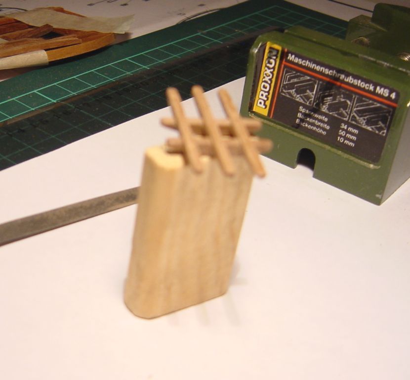

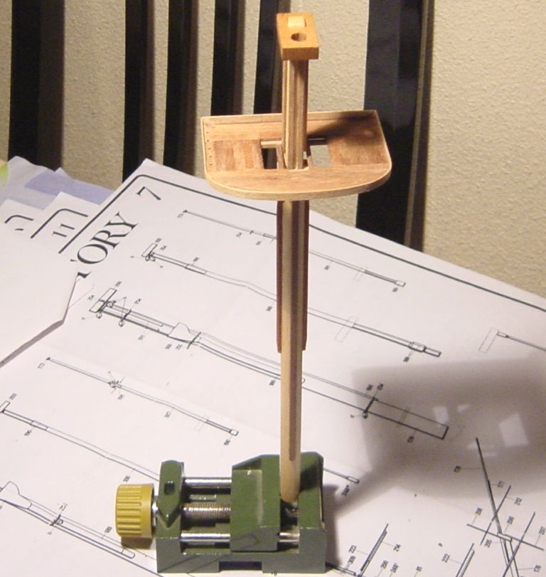

También he adelantado trabajo en los masteleros aunque lo mejor es la fotografía, he logrado enfocar todo menos lo que quería. Es que soy un Crack
calde
Mensajes: 253
Ubicación: Elche
Mensaje por calde »
Alguna foto mas con el palo mayor y nada mas, poco a poco iremos dándole forma a todo esto.
