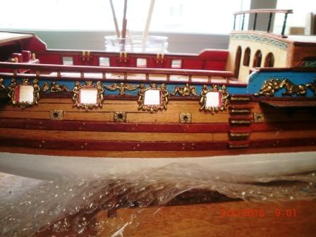

Una foto del costado de babor con los cuatro imbornales colocados.

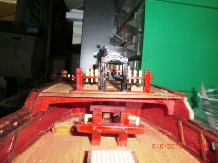

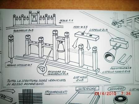

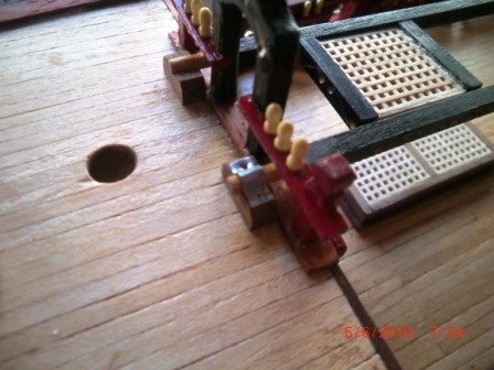

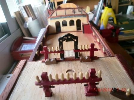

Campanario: a falta de colocar la campana, está hecho según los planos del Anatomy. lleva dos pequeños cabilleros a cada lado. Estos van en rojo y el campanario, propiamente dicho va en negro con unas pequeñas decoraciones en oro viejo a semejanza del soporte del bote auxiliar. Está todo acabado con goma laca.

me gusta mucho como haces tus trabajos, ya quiero ver la campana puesta, la oigo repicar ya je je je

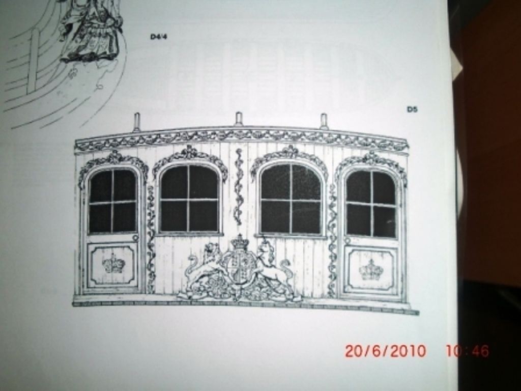

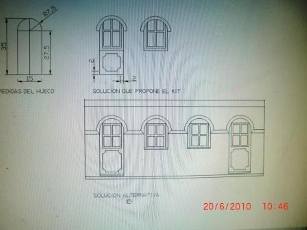

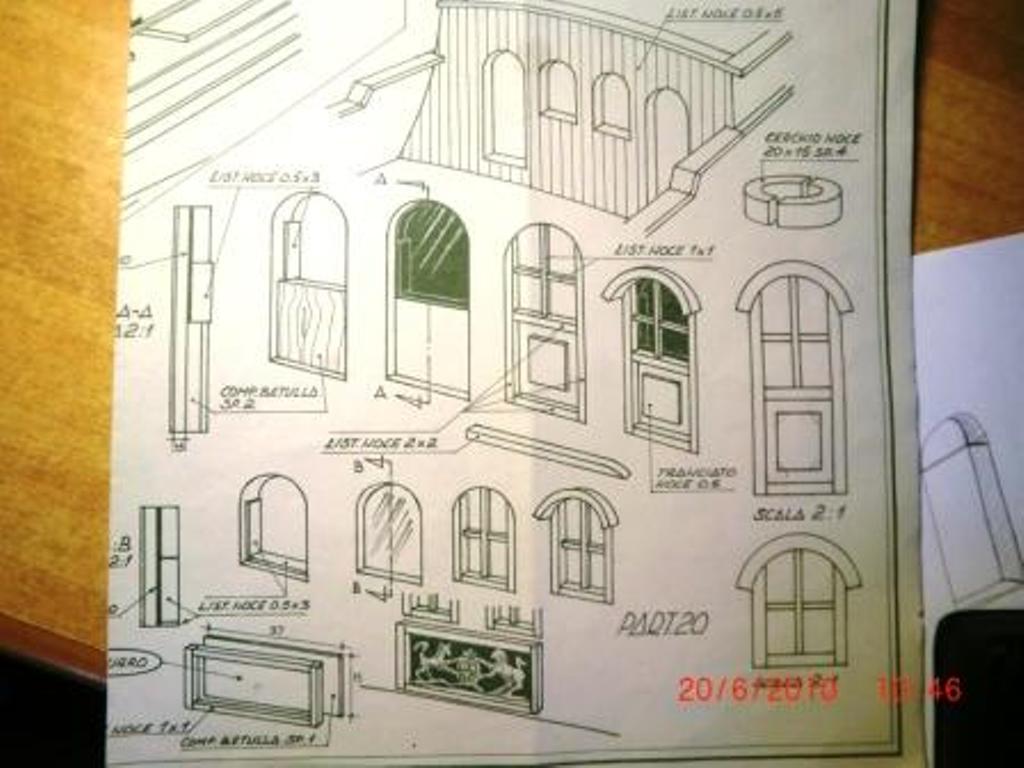

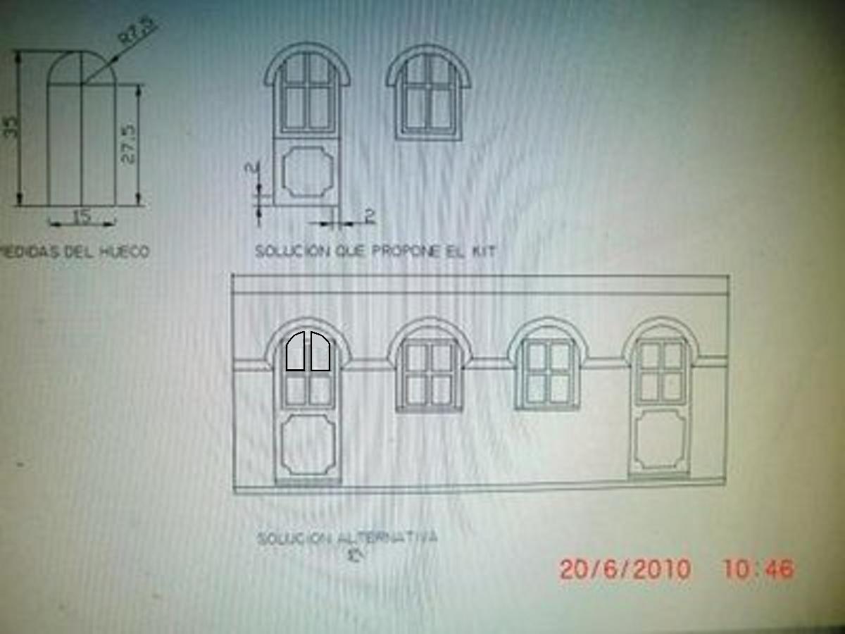

huecos del mamparo de los camarotes
Estoy analizando la manera de realizar y decorar los huecos (2 puertas y 2 ventanas) del mamparo de los camarotes.
He consultado la mayoría de modelos de compañeros modelistas que hicieron este modelo y casi casi...podría decirse que cada uno lo ha resuelto a su manera.
Los planos del kit proponen una solución que en la realidad es imposible: las jambas de los huecos (listones verticales de cada lado) en lugar de acometer al dintel, se pierden simplemente en el encuentro con la decoración curva superior.
Lo primero que he hecho ha sido pasar esta solución al Autocad, y sobre ella trabajar una nueva solución.
Estoy pensando en hacer las puertas y ventanas aparte y luego colocarlas en los huecos, en lugar de pegarme con listoncillos y pegamento. Si trabajo aparte y no me queda bien, no tengo que desmontar nada, simplemente hago otra puerta o ventana.
Pongo tres fotos:
a) el plano del kit.
b) la alternativa del Anatomy (no la puedo hacer por la forma del arco en el dintel).
c) el dibujo de Autocad que he realizado: es la que pone "solución alternativa". No he dibujado la brusca de la cubierta...
Ya os iré poniendo fotos del paso a paso...
Un saludo y buen domingo a todos,
Juan
Pongo tres fotos:
Juan

Hola Juan, perdona la chapuza hecha con el Paint, pero a mi me gusta mas así. Aunque posiblemente sea tremendamente complicado de hacer.

Company: a mí también, pero ¿cómo hacer esos listones curvos de 1x1x5 mm? Yo reconozco que no puedo hacerlos. La solución que he analizado es lo máximo que puedo hacer sin volverme loco.fraco escribió:Hola Juan, perdona la chapuza hecha con el Paint, pero a mi me gusta mas así.

Y si pintas esos arcos sobre una chapa de madera del grosor adecuado y luego le das forma con la lima.

Debes ser un brujo...porque precisamente es lo que estoy intentando...¿o tienes un pequeño satelite sobre esta islita?fraco escribió:Y si pintas esos arcos sobre una chapa de madera del grosor adecuado y luego le das forma con la lima.
