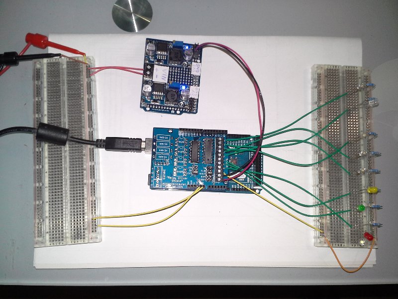

Re: Construcción en acero del remolcador Gatika
Hola.
Estos últimos días he hecho pruebas para el control de las luces, en la foto adjunta se puede ver el montaje: la placa de la parte central superior de la foto lleva dos reguladores de voltaje (Seedstudio Ref# 106990003 con regulador LM2596) uno ajustado a 5V y otro a 3.3V, dos terminales roscadas para la entrada de alimentación 12V y dos bloques de pines para la salida. En la parte central inferior esta la placa Arduino mega 2560 y un shield ELTN-RELAYS Driver, este shield lleva un driver ULN2803 y un registro de desplazamiento 74HC495 Solamente utiliza 3 salidas del Arduino (Pines 5, 6 y 7). Se pueden acoplar encima varias Shield Control Relés en modo esclavo con lo que se pueden controlar 8 relés por cada placa con 3 pines del arduino. La placa de prototipos de la izquierda es para alimentar a 12V tanto los reguladores como el Arduino. La placa de prototipos de la derecha tiene los 8 led con sus resistencias correspondientes la alimentación de los led proviene desde la shield ELTN_RELAYS que a su vez la toma del regulador a 3.3V y también coge 5V del Arduino. La masa de cada led esta conectada a la ELTN_RELAYS (hilos verdes). El arduino esta conectado al ordenador con el cable USB. He programado el aArduino de forma que enviando un 1 desde el ordenador por el la terminal serie se encienda una combinación de luces, con un 2 otras... funciona perfectamente!
En el modelo utilizaré 3 shield ELTN_RELAYS con los que puedo controlar hasta 24 grupos de luces.
Alberto.

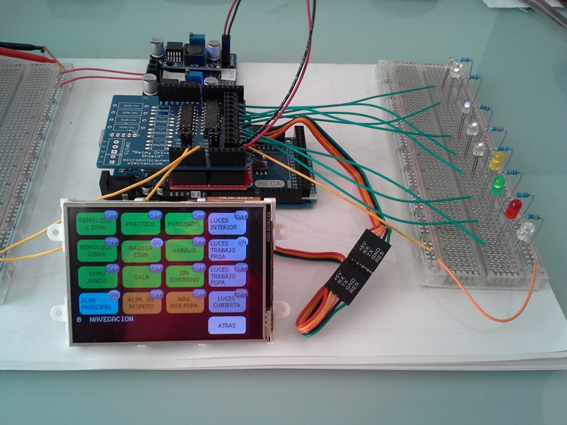

Hola.
Os pongo al día de mis últimos progresos. He conectado una pantalla táctil (uLCD-32PTU de 4D Systems) al montaje anterior, de forma que pulsando los botones que aparecen en la pantalla, enciendo o apago las luces y en la parte inferior de la mantalla me aparece un mensaje con la última acción realizada. Ha pasado casi un mes desde el post anterior, el tiempo dedicado a resolver los errores de novato ha hecho que los días se conviertan en semanas...
El siguiente paso será conectar un Arduino con la pantalla a otro con las luces y hacer que se comuniquen de forma inalambrica, una vez conseguido tendré un sistema emisora-receptor pero con comunicación bidireccional.
Alberto.

- Mensajes: 6438
je je je me quedo boquiabierto y babeando con todo ese derroche de tecnología tsanshon, huf es todo tecnología de punta.... me encanta como va tu proyecto...
aunque lo de novato no se decirte je je je..
un abrazo....
