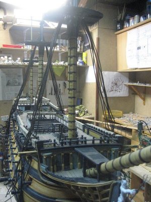

unos detalles mas

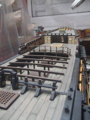

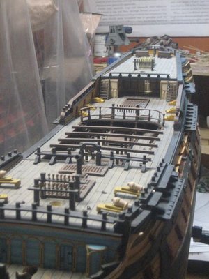

mas cosillas,ya falta menos para mi parte favorita,arboladura

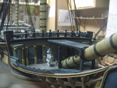

unos detalles de empiece de ar :wink: boladura del Neptune y detalle del castillo de pro,con sus compuertas

fraco
Mensajes: 1842
Ubicación: Sevilla (España)
Re: Diorama de Trafalgar a 1:50 El acoso al Sma Trinidad Parte 3
Mensaje por fraco »
Que envidia cochina Curro, que gustazo tiene que ser arbolarar un navio a esa escala.
Bueno otra cosa al baul de "me quedé con las ganas".
Un saludo y no pares.

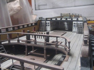

detalles de las mamparos del alcazar(solo estan sobrepuestos)
