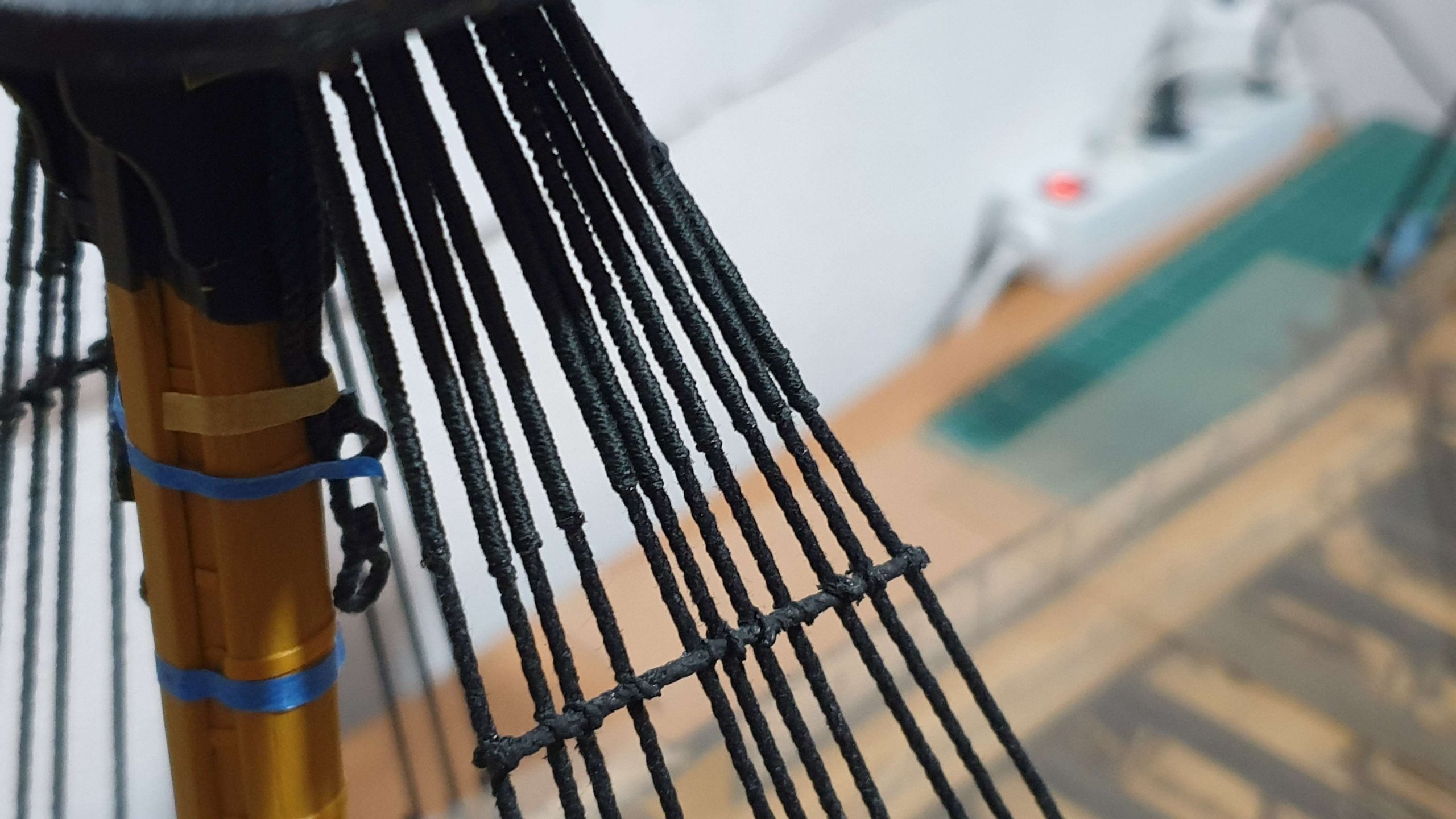

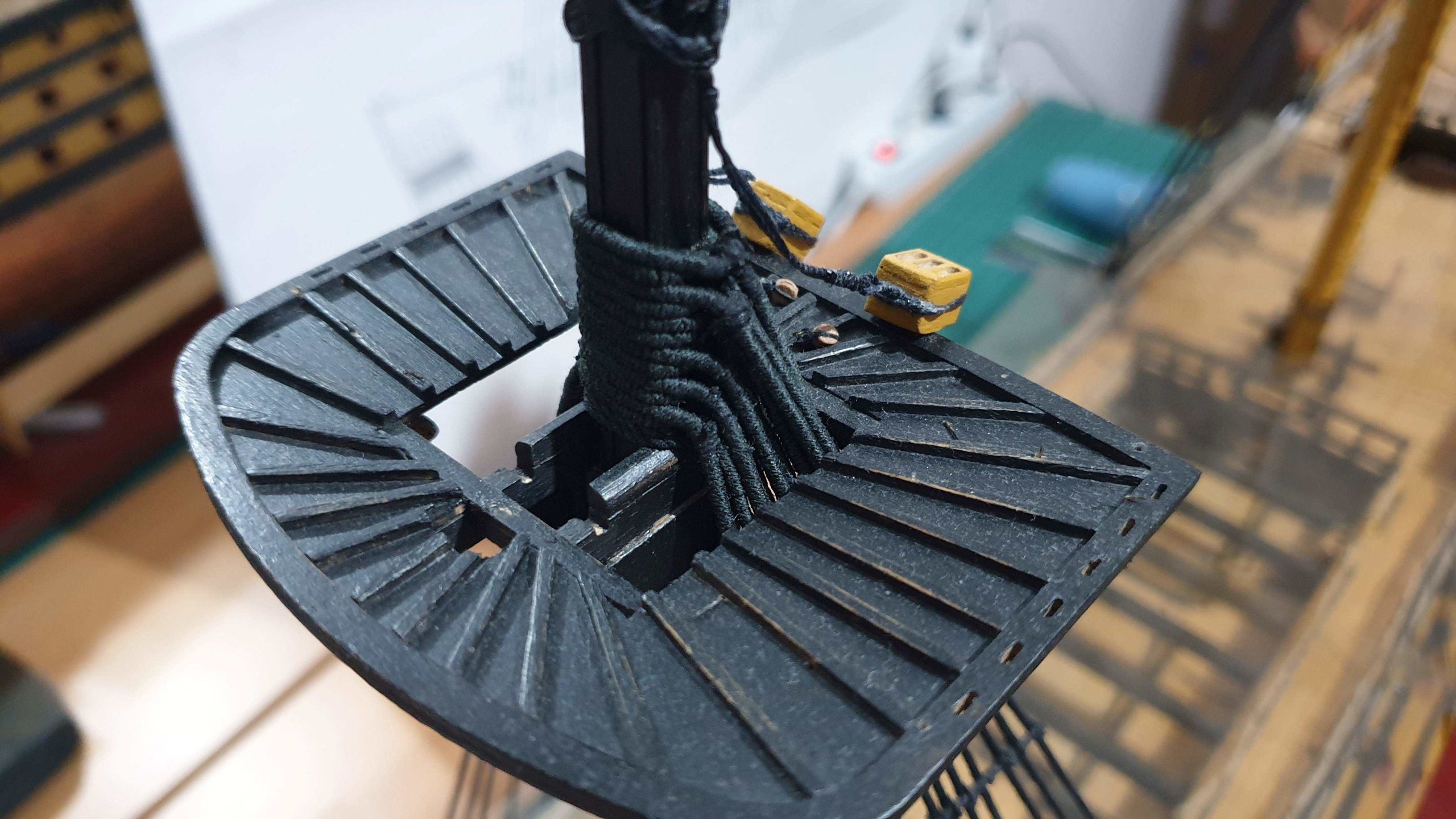

Buenos dias, retomo el hilo despues de mucho tiempo. me atasqué en el forro de los obenques y fue pasando el tiempo...

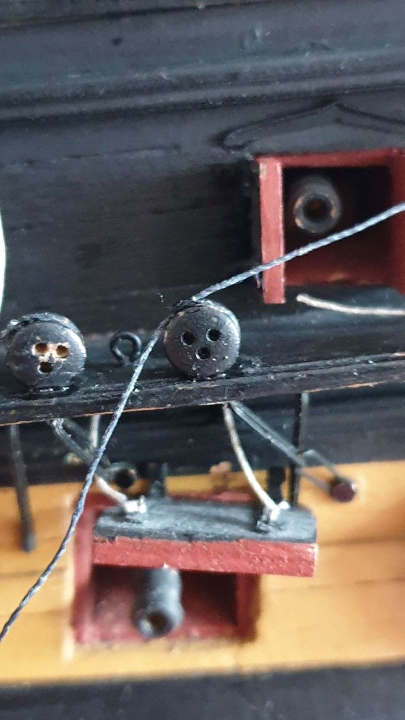

Con la vigotas tuve problemas, a la hora de teensar los obeenques se soltaron muchas, a estas alturas del montaje no encontré otra solución que reforzarlas con hilo, no es muy académico, pero es práctico.

Me alegro de que vuelvas por aquí , tu modelo me gusta un montón. No entiendo lo de las vigotas, ¿ falló el cadenote?

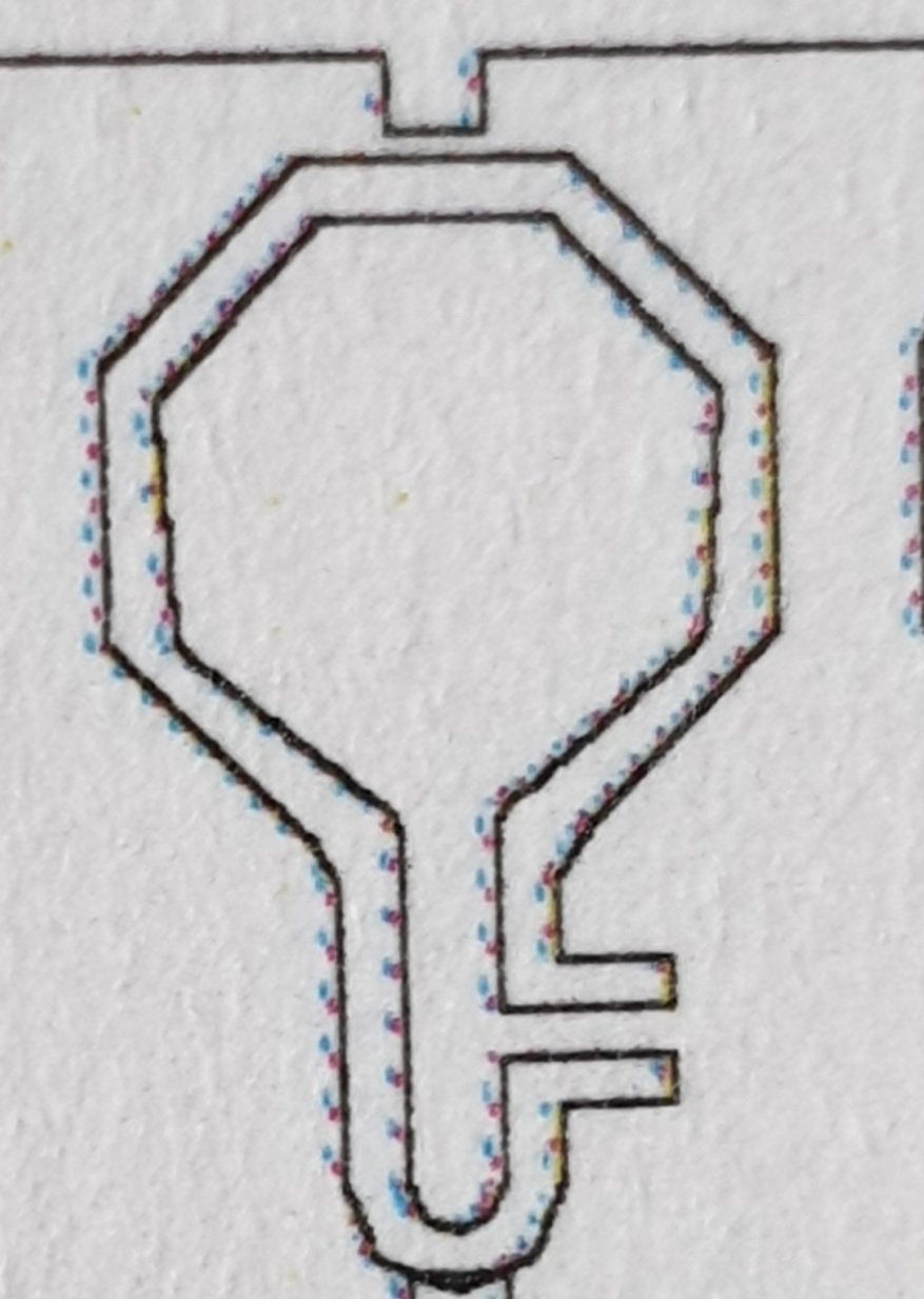

La foto que adjunto es la reproducción en el manual de instrucciones del zuncho o argolla, no se su nombre, que abrazaba a la vigota en toda su circunferencia. En su momento no di con la solución que había que dar a las dos patillas, lo que hice fue dejar una patilla en la parte de arriba de la mesa de guarnición y otra en la parte inferior. La pieza quedaba un pelin abierta pero la di por buena.
Cuando me pongo a tensar los obenques esa pieza se abre y deja floja la vigota por lo que tensar en condiciones se hace imposible.
Como he seguido avanzando con portas y además no tengo piezas, la solución que adopto es atar directamente la vigota al primer eslabon del cadenote, de esta manera queda firme a la mesa de guarnición.
Espero haberme explicado.

Menuda faena la del kit, se supone que habría que soldar las patillas . Si lo resuelves con un hilo que sea fuerte y sella el nudo con una gota de pegamento.

Yo ya hice ese Victory, además seguí a Vasa en su montaje... y cuando me encontré con este problema, hice lo que indica Leopoldofran, después de meter la vigota, uní esas patillas con hilo de cobre, pegamento y luego quedan aprisionadas en la mesa de guarnición, entre la mesa propiamente dicha y una tira de madera que lo cierra por el exterior. El latón, es muy difícil de soldar, con estaño, casi imposible, hay que hacerlo con "soplete", vamos, que descartado.

No es difícil soldar con soplete de butano, pero las piezas tienen que estar en contacto, limpias desengrasadas y aplicando algún tipo de fundente. Es más fácil con plata, Liberto suelda todo con plata y soplete de oxígeno, y con una piedra. Lo definitivo es el solete de oxígeno -butano y plata. He soldado dos alfileres punta contra punta con un resultado perfecto.
