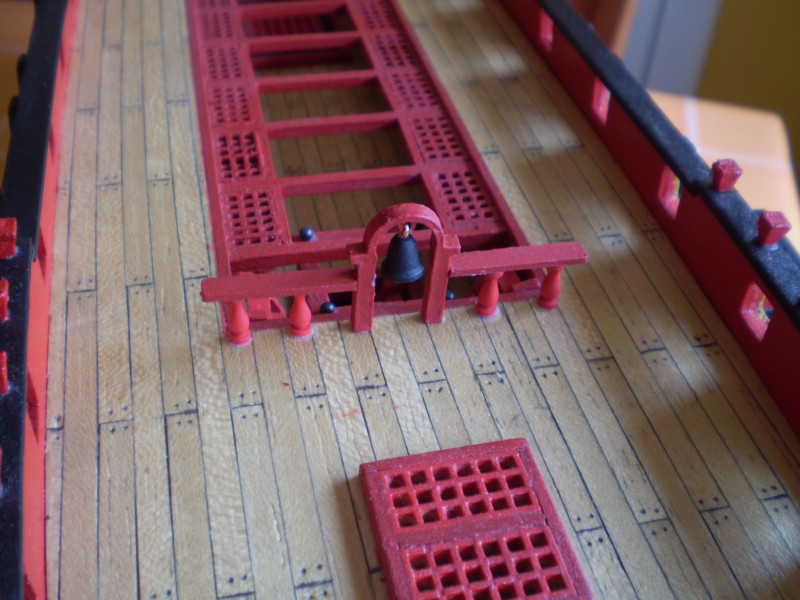

Bueno compis de nuevo con algunos avances, aunque estoy liado con otro proyecto e tenido tiempo de hacer algo en el Trini ya os iré contando del nuevo proyecto :oops:

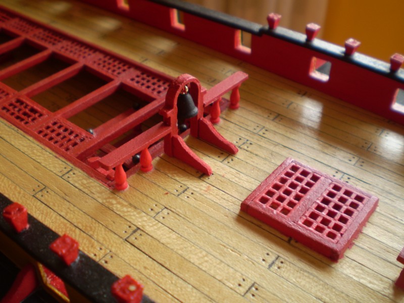

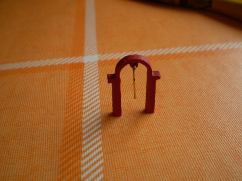

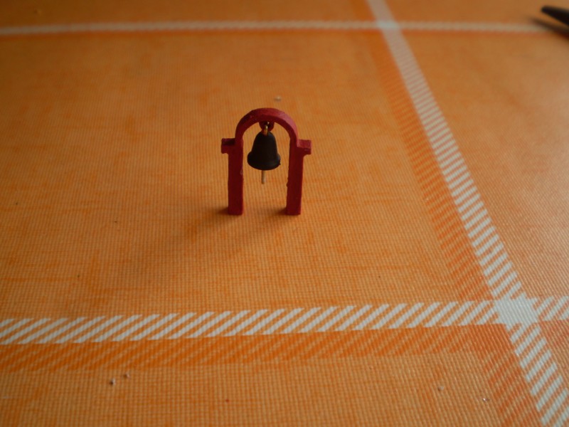

Cojeremos el campanario y lo pintamos de rojo. Con la ayuda de unos alicates, abriremos la argolla de un cáncamo, introduciendo el extremo de la argolla por el orificio del centro del campanario y volvemos a cerrar la argolla. Aplicamos un poco de pegamento en la unión de ambas piezas.
Pintaremos la campana de color negro, la campana tiene un orificio pasante en el centro. Introduciremos el extremo del cáncamo por dicho orificio y deslizaremos la campana hacia arriba hasta que haga tope con la argolla del cáncamo. Después, aplicaremos un poco de pegamento en la unión de las dos piezas. Ajustaremos la longitud del cáncamo que asoma por la parte inferior de la campana con la ayuda de unos alicates de corte. Dejaremos que sobresalga un poco por debajo del borde de la campana.

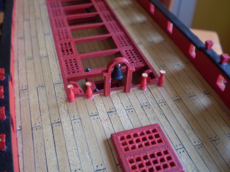

Ahora pegamos el campanario delante del marco de la abertura de la cubierta principal, bien centrado. cojeremos cuatro columnas de 10 mm y las pintaremos de rojo, Aplicamos pegamento en su base y, con la ayuda de unas pinzas, pegaremos las cuatro columnas distribuidas tal como muestra la fotografía.
Para construir los pasamanos de la barandilla del campanario, cojeremos un listón de sapelli de 2 x 4 mm. Cortaremos dos trozos de 25 mm de longitud, lijaremos ambos listones y lo pintaremos con la misma pintura que las columnas, los pegaremos centrados sobre las columnas y tocando al campanario, tal como muestra la fotografía.
Recuperaremos la plancha con las escuadras sobrantes de los montajes anteriores. Con un cúter, extraeremos cuatro escuadras las puliremos con papel de lija de grano fino y las pintaremos. Aplicamos pegamento y fijamos dos escuadras centradas contra los pilares del campanario como muestra la fotografía.

Si, realmente bonito. pero la argolla no tendría que ir pintada o pavonada ?
Antonio Rojas

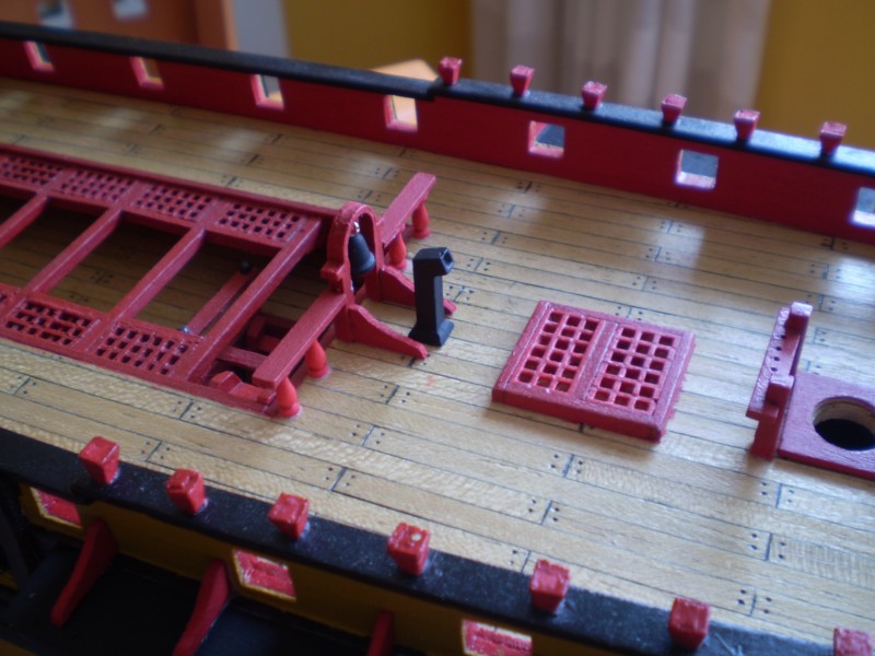

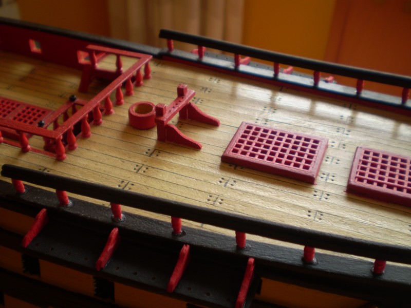

Cojeremos la chimenea de metal y la pintamos de negro. Aplicamos pegamento en la base y la pegamos centrada entre las dos escuadras del campanario orientando su orificio hacia proa, tal como muestra la fotografía.
Tomamos las dos escuadras restantes y las pegaremos bien centradas contra los pilares del cabillero del palo de mesana. En la fotografía vemos que están pegadas en la parte de popa del cabillero.

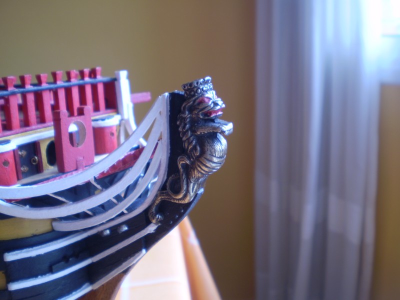

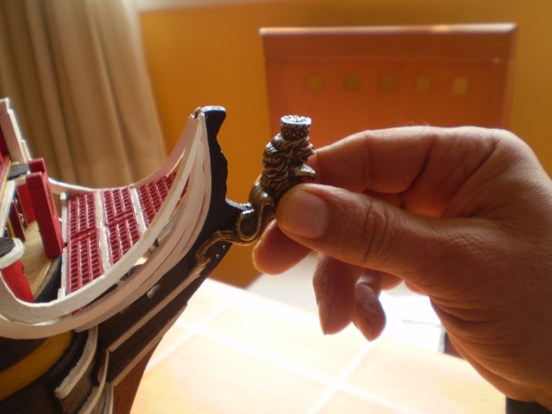

Como podemos observar, el mascarón está diseñado para que abrace con las patas el extremo de la roda. Colocaremos el mascarón en la roda sin pegarlo, para comprobar que se ajusta correctamente, tal como muestra la fotografía.
Es muy probable que tengamos que ajustar la longitud de los cintones de refuerzo de la roda para que el mascarón llegue hasta su posición. Una vez realizadas las comprobaciones y ajustes necesarios, colocamos el mascarón y aplicamos pegamento de secado rápido en las uniones con la roda.

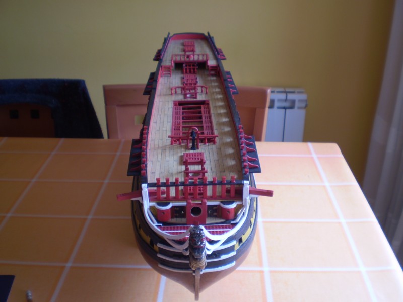

El campanario la chimenea y el mascarón ya están colocados. Éste será el aspecto del barco una vez completada esta fase de montaje. Reservaremos los materiales sobrantes para su utilización en fases de montaje posteriores.

arojasb escribió:Si, realmente bonito. pero la argolla no tendría que ir pintada o pavonada ?
Hola Antonio, muchas gracias, si puede ir pero no se la e dejado asi para que haga contraste pero si no se ve bien la pinto haber que os parece, alguna opinión.
