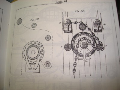

maniobra del cabrestante

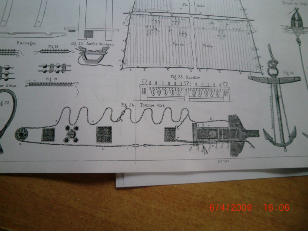

Para el sistema de maniobra de leva de anclas a través del cabrestante, estoy siguiendo los dibujos de "Souvenirs de marine" con detalles muy precisos. Adjunto el dibujo que se entiende a la primera para levar un ancla. Pero en el caso (casi generalizado) de llevar dos _una a cada lado_, no puedo llegar a entender cómo conecto la segunda ancla a este sistema.
¿alguien puede ayudarme?
Gracias, Juan
Gracias, Juan
- jmolinas
- Mensajes: 1637
Perdón, tal vez no me he expresado bien. Entiendo que se leve un ancla a la vez. El problema surge cuando ves que el cabo del ancla está unido al cabo que da la vuelta completa a través del cabrestante. Para levar la otra, entiendo que no hay que mover el cabo de la primera ancla, por lo que tiene que haber algún sistema que deja el cabo del ancla que ha levado primero, para luego unirlo al cabo de la otra.
Esto independiente que posiblemente se fondeara con una sola ancla, según soplara el viento.
Guillen, gracias, te agradeceré si puedes consultar el Vallarino, que yo no lo tengo.

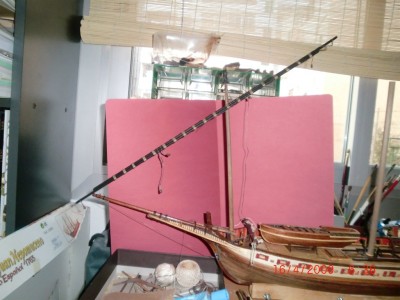

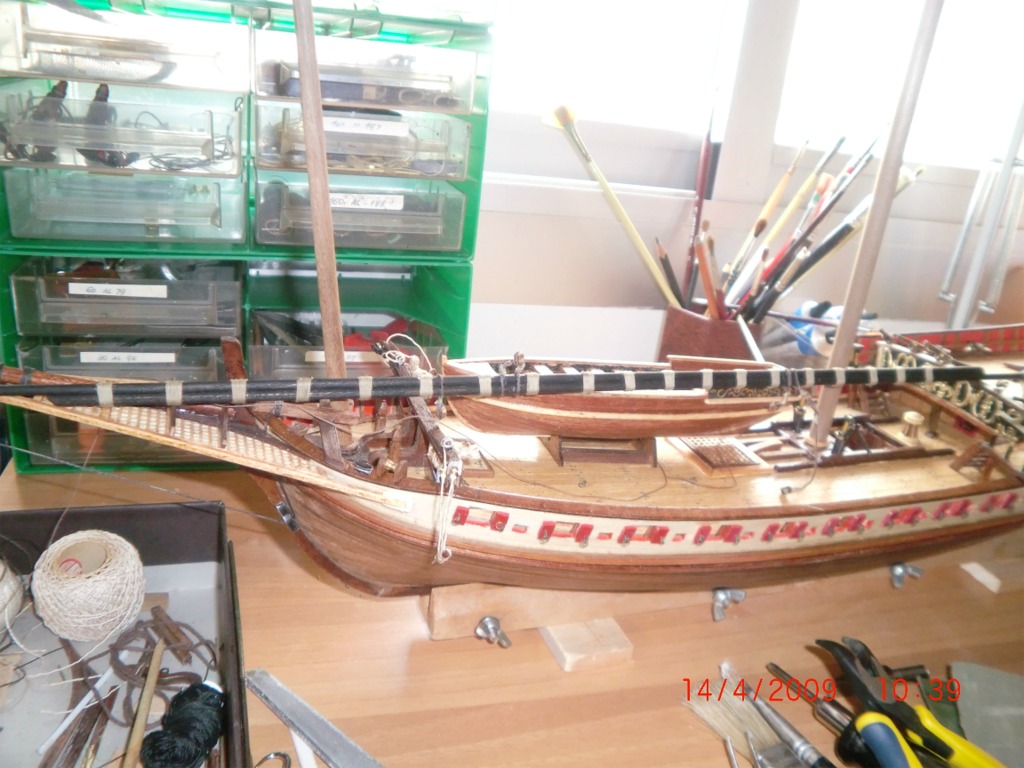

proseguimos avances

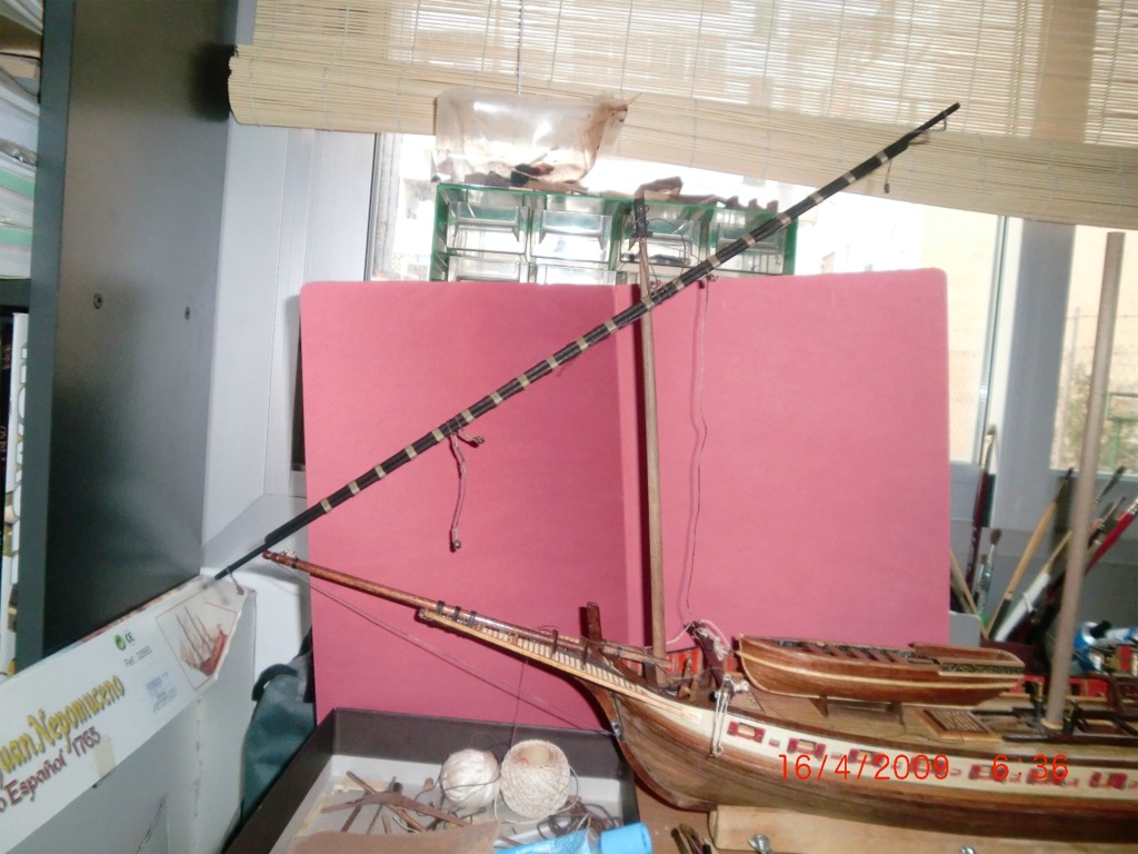

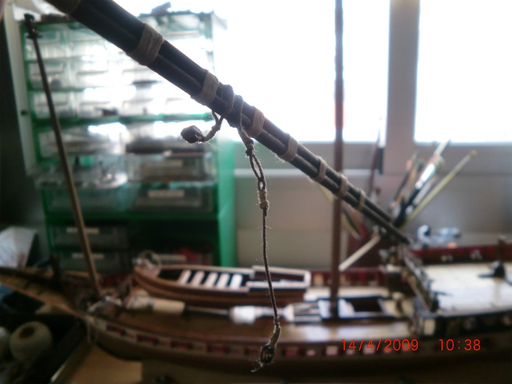

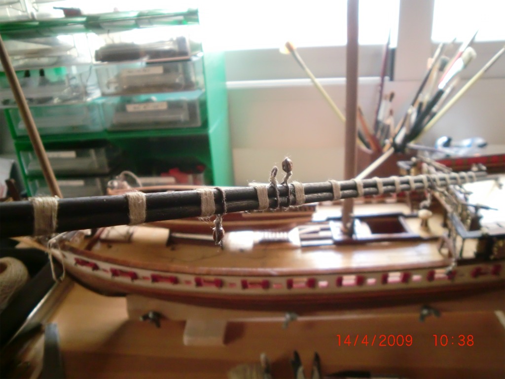

Aunque no lo parezca tambien he estado trabajando en el Jabeque. Una vez resuelta la maniobra de leva de anclas, de momento la he desmontado para rematar la cubierta.
He trabajado en la verga del árbol de trinquete. Pongo algunas fotos como comprobante de que es cierto...

RE: proseguimos avances
¿Que tamaño tiene esa verga?, por la foto parece enorme.(Joder que malamente suena esa frase)
muy buena pinta esta tomando...........
¿La verga esta pintada en negro? y si es asi ¿con que la has pintado?
más molerá si mi Dios querrá,
"Virginia 1819"
"Virginia 1819"
Si, van todas en negro. Están pintadas con tinta china
¿¿¿¿¿¿¿¿¿¿cuanto mide????????
- jmolinas
- Mensajes: 1637
Re: RE: proseguimos avances
Hola Fraco, las fotos son muy aparatosas. En realidad mide 55 cm y colocada en el barco queda proporcionada. Te pongo dos fotos: una con la verga atada burdamente al árbol, para que la puedas comparar y la segunda es como quiero dejar la maqueta una vez acabada. Me parece muy original.fraco escribió:¿¿¿¿¿¿¿¿¿¿cuanto mide????????

Jabeque
La verdad es que los jabeques me encantan y en cuanto a la opción de poner las vergas arriadas me parece un acierto. No he visto nunca una maqueta de jebeque de esa guisa.. Me parece una estupenda idea.
PS.-Me imagino que a las vergas les pondrás las velas recogidas.
