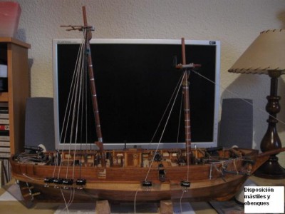

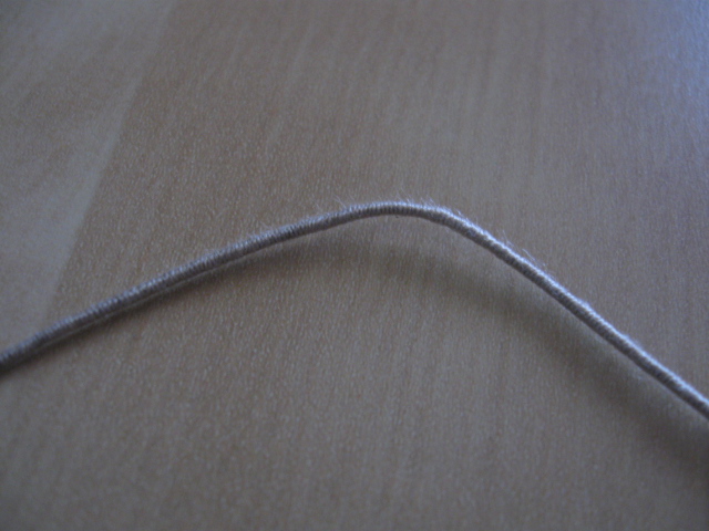

Esta tarde he hecho los dos primeros cabos aforrados para los obenques.
El primero no me va a vlaer porque me he puesto a aforrar y cuando me di cuenta me habia pasado tres pueblos. Lo dejaré para algún estay.
El segundo lo he hecho el primero completo por proa y a un tercio por popa.
Partiendo de un cabo de 080 el primero me ha quedado a 1mm, y el segundo a 090. Será cuestión de práctica.
Mañana hare el primero para la otra banda y algunos mas.

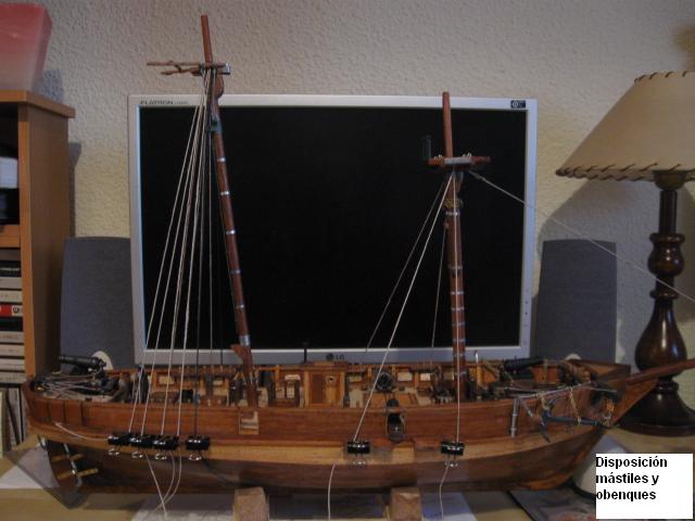

Voy a empezar a arbolar por el trinquete.

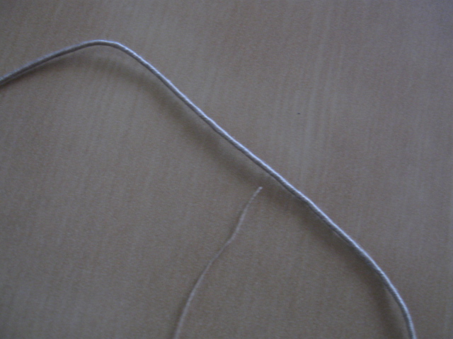

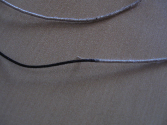

Aforrado

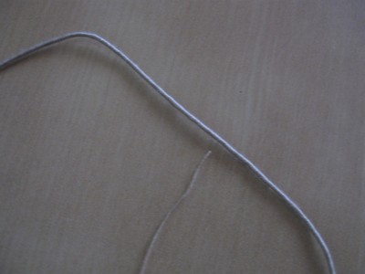

Ya tengo unos cuantos obenques aforrados. Empecé a aforrar con el hilo negro al igual que el cabo, pero he tenido que cambiar el sistema porque no veia bien como iba.
He puesto un hilo que destaca mucho del cabo negro para seguir mejor el aforrado. Así la cosa ha ido mucho mejor. Luego solo será cuestión de teñirlo.

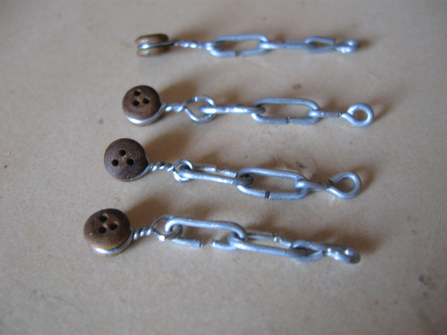

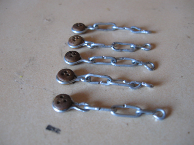

Prácticas

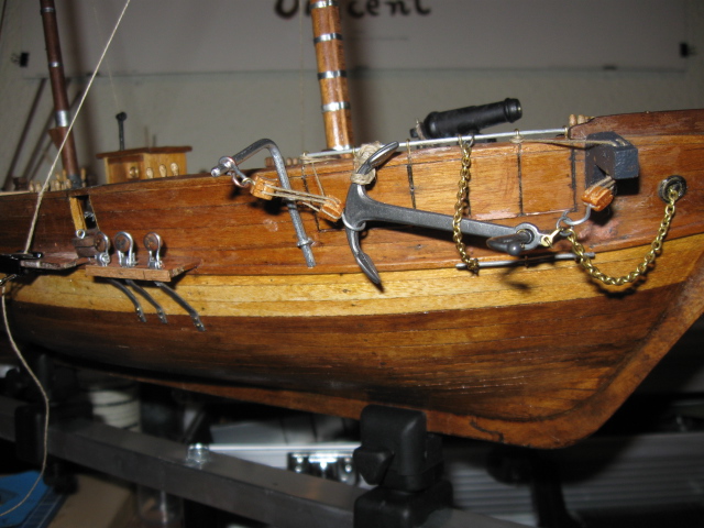

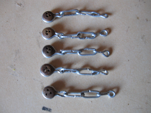

Hoy he estado practicando hacer cadenetas para las vigotas. Tengo que comprarme un soldador para rematarlas en condiciones. Esto es puro aprendizaje, como me queden bien las pongo en el Hussard
Edito.-cadenotes, excuse moi.
Última edición por fraco el Vie Mar 13, 2009 2:39 pm, editado 1 vez en total.
RE: Prácticas
Te está quedando fenomenal, menudo cambio lo vas a dejar irreconocible. Por otro lado no son cadenotes ó estoy confundido con otra cosa, sea lo que sea te han quedado geniales.
José Luis Lázaro
José Luis Lázaro

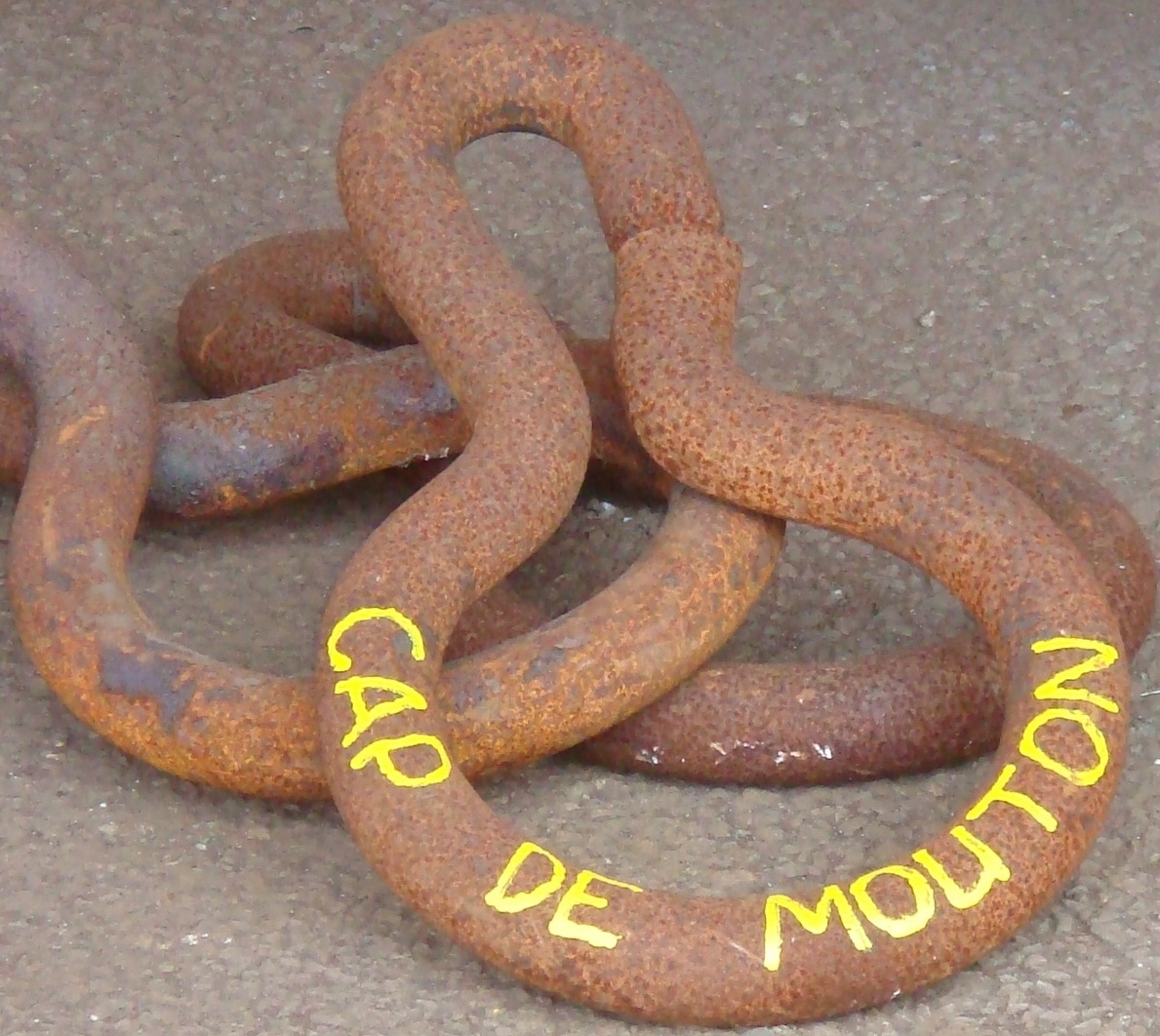

Hola Fraco,
Yo el cadenote lo veo bien, pero el acollador no. Mira este es el acollador para una vigota real, por si te ayuda.

Gracias pepemodel, tomo nota y corrijo. Da gusto trabajar con tanta ayuda.
- ramon
- Mensajes: 4627
- Ubicación: madrid
Así está mejor (el primer modelo era insostenible) personalmente no suelo soldar las puntas, creo que no hace falta, como mucho la del acollador propiamente dicho.
Con respecto a utilizar este modelo en el Húsar, poder se puede y queda aceptable, pero creo que dada la fecha del modelo es preferible usar grillete y pletina.
No me he dado cuenta de la época
, en este caso son acolladores de la reconstrucción de la fragata L´Hermione, que empezó su construcción en el año 1779. Perdón Fraco por la confusión

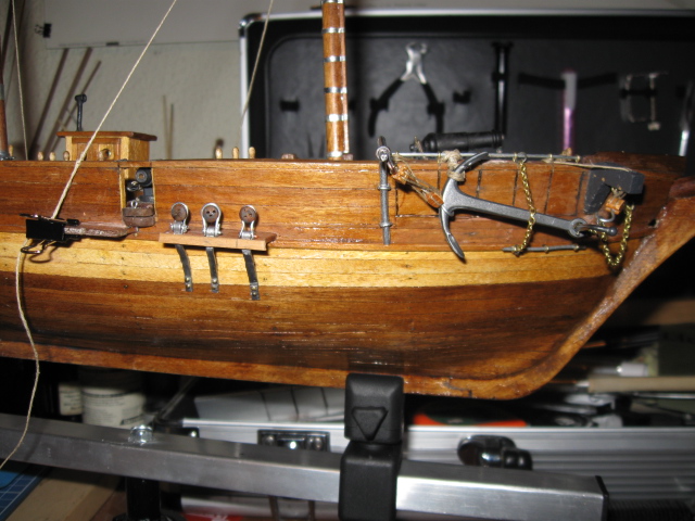

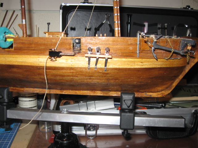

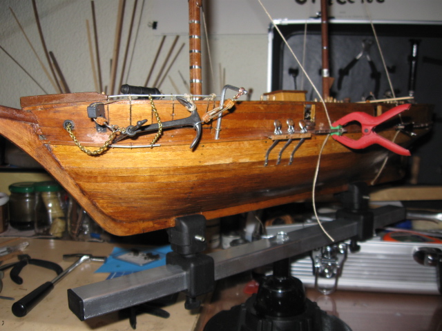

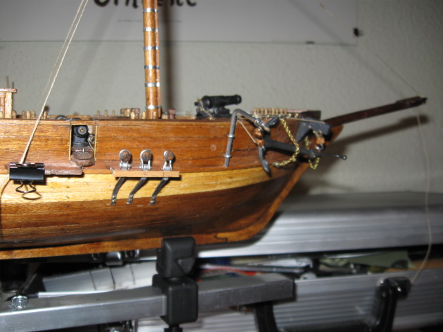

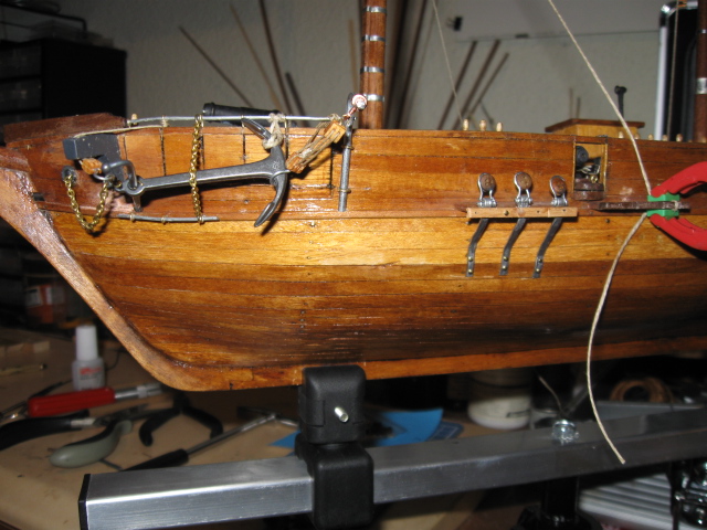

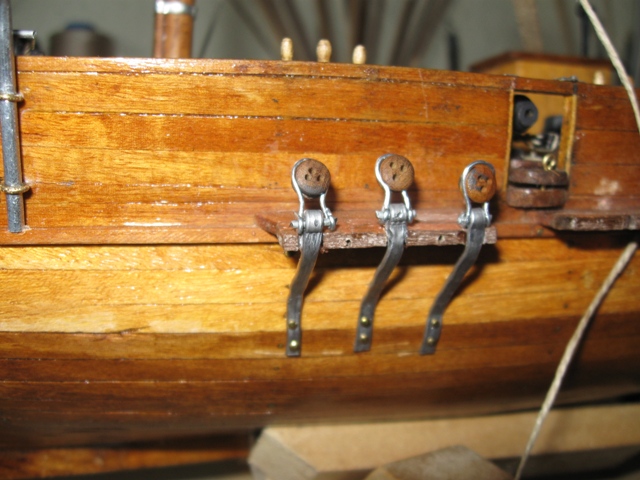

Al final me decidí por la pletina. Colocadas las tres primeras a falta de colocarles un cinton de madera (moldura).
Última edición por fraco el Lun Mar 16, 2009 2:35 pm, editado 1 vez en total.
Hola Fraco,
Antes de seguir, comprueba la resistencia de las cintas. Pásale un hilo por unos de los ojos de la vigota y ténsalo, así no tendrás sorpresas mas alante..............

Gracias Pepe, lo haré, pero tal como está tiene mucho resistencia a la tracción pués está hecha con hilo de estaño de soldar (grueso) aplanado.
De todas maneras tus opiniones, advertencias y demás son siempre bien recibidas.
Fraco
Fraco

Tranquilo que te puedes colgar tu de él que resiste
