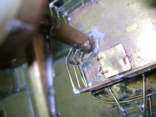

A ver con las escotillas cuadradas, que opinais??, esta zona necesita un acceso, y creo que una escotilla puede ser una solucion. No se si el barco de verdad la tiene, pero a ese "atico" se tiene que poder acceder de alguna forma, no?.

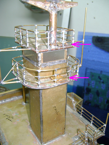

Yo he dicho en su día y mantengo que me parece que sobra mucho estaño en esas soldaduras y que a lo hora de pintar o das una mano muuuuuuuuuuuy generosa de pintura o se te va a notar una barbaridad y es una pena que un modelo de esas caracteristicas pierda toda su valía por no pararse en tratar de dejar un poco más "limpio" el tema (las prisas no son buenas lo digo por expericencia)

si yo tambien las veo un poco gordas
pero con un poco de paciencia y lima o lija
aun se le podria dar un toque , aun asi
pienso que tiene mucho merito el trabajo
que el soldar , tiene su arte

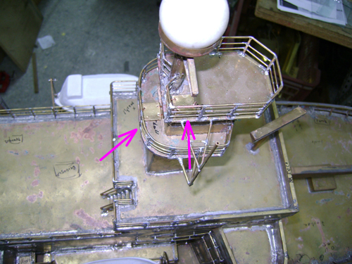

pone una foto mas general para ver donde estas colacando la escotilla...es en la torre de mando yendo hacia proa? un abrazo

Adjunto una vista mas general para hacerse una idea.
En estos dias hare una prueba de pintura en las zonas oscuras de las chimeneas, para ver el efecto de las soldaduras.

bien gab, era en donde me imaginaba. Yo creo que vas tener muuucho trabajo en la pintura, no se si asi lo creeras vos, pero bueno...es mi humilde opiñion. Yo le he comenzado a colocar las barandas al mio...te ha gustado como va quedando? Te espero algun dia de estos una opiñion en mi foro. Un gran abrazo y a seguirle metiendo.

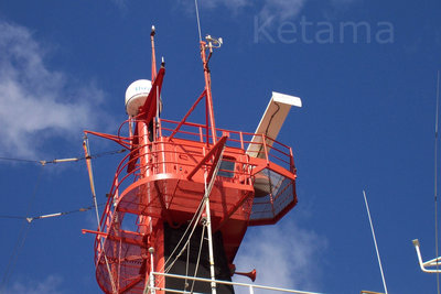

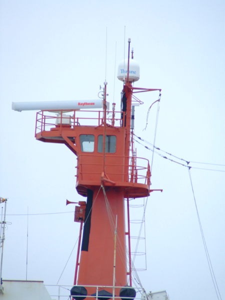

me quedaba algo mas por decirte porque me quede mirando algo en la ultima foto que no me gustaba. Esa escotilla que le hiciste ahi, simplemente no es que la necesita para poder acceder a esa cubierta, sucede que ahi te ha faltado hacer el hueco para subir y acceder mediante una escalera. Espero que lo puedas solucionar. Te mando unas fotos para que puedas ver como realmente son..son de http://www.fotosdebarcos.com

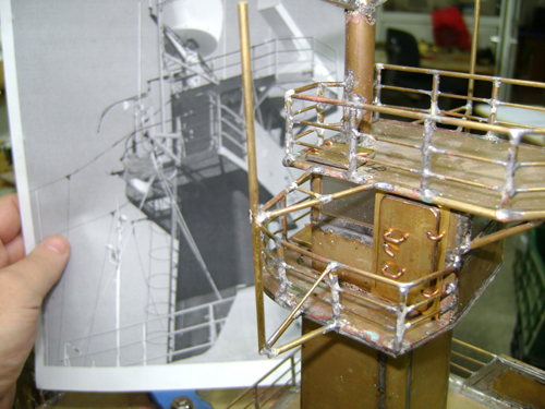

Me suponia que habria alguna escalera para subir (no me imagino subir de veras, aun con el mar en calma, se debe de mover de nacices a esas alturas), me estaba basando en una foto en la que los escalones se ven colocados en la puerta !!
Me ha dado por "hacer la casa por el tejado", y estoy tratando de terminar de arriba para abajo. puedes ver en las fotos algunos apuntes en rotulador negro, es para no olvidar detalles e ir poniendo cosas que veo en las fotos (si me gusta lo aplico, independientemente que sea anterior o posterior a la reformas practicadas en el barco)

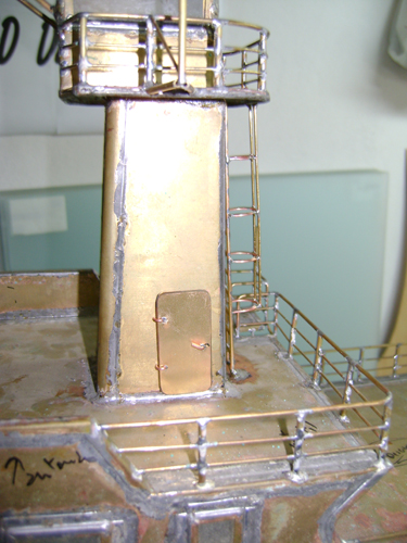

En la foto, una puerta diferente. Esta si es metalica :oops:

sigo pensando que hay demasidado estaño en las soldaduras ¿estás utilizando el decapante? por que de usarlo no tenían que quedar tan bastas

Estoy usando un decapante especial de sales.
Es algo parecido al sulfatado que aparece en los bornes de las baterias.
Parte de lo que se ve blanquecino (no todo), es ese "sulfatado" que da el aspecto de "engordar" la soldadura.
Cuando limpie ese decapante y pinte (creo que avanzare esta parte para ver resultados) pienso que desaparecera casi por completo ese aspecto de "engorde" en las soldaduras.
No estoy limpiando aun, porque al atacar las sales parte de la superficie del laton, sera mas facil que agarre la pintura, o cualquier otro producto, segun la decision que tome para el acabado del modelo.
De todas formas desde que comentaste esta apreciacion, estoy siendo mas comedido y cuidadoso con el aporte de estaño, ya que estos cometarios son los que te hacen ver cosas que yo no aprecio.

hay un decapante liquido que es el que yo uso que no influye para nada en el "engorde" del estaño es más hace que este se introduzca por todos los rincones como si fuera agua te recomiendo encarecidamente que lo puebes su coste ronda los 2.50 € el bote es pequeño pero te puedo asegurar que no lo acabas aunque hicieras dos hesperides

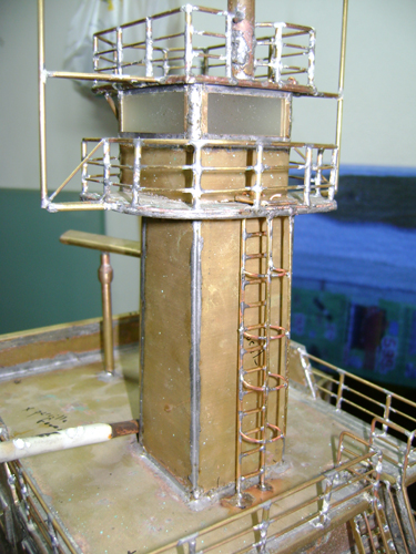

Aqui vemos otras escaleras.
Jomaal88, nos hemos cruzado, mientras posteabas yo las estaba poniendo, y cuando vuelvo ya tenia tu respuesta :D
Buscare ese decapante. fijate la diferencia de las soldaduras que vemos en la primera foto, la escalera tiene solo unos minutos, y no se ven tan "gordas" las soldaduras en comparacion con la de hace unos meses. Por eso no estoy tam preocupado, como ya dije con la limpieza y la pintura espero ver que resultados obtengo.

eso es lo que tiene de bueno el liquido y es que no necesita limpieza alguna, como mucho un pincel con agua para quitar el producto y listo :wink:

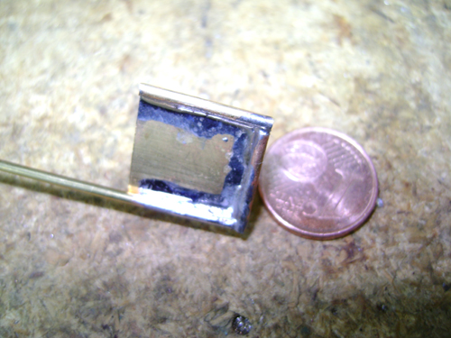

aqui otra puerta tambien de metal.
Que os parece en comparacion con las anteriores de madera ??, Cual de las dos pondriais ??, Apreciais algo que se pueda mejorar ??, siempre que mi habilidad llegue, es posible que lo cambie.

mucho mejor "cambia las de madera"
