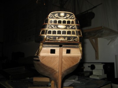

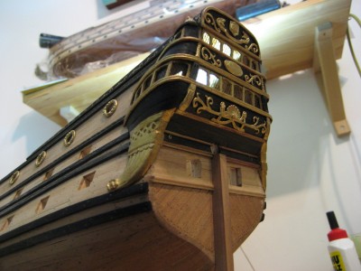

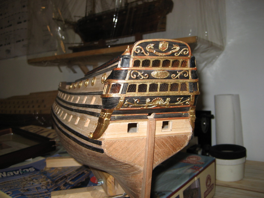

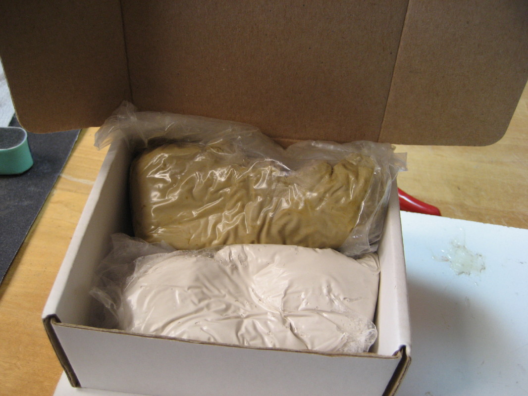

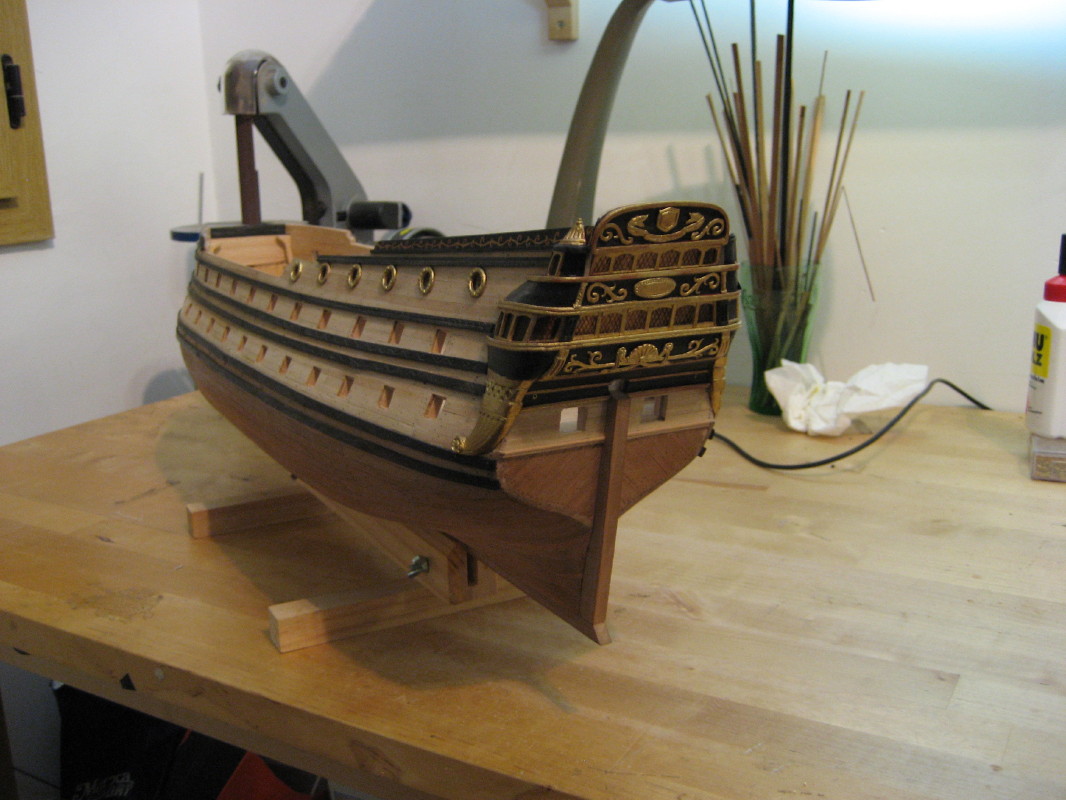

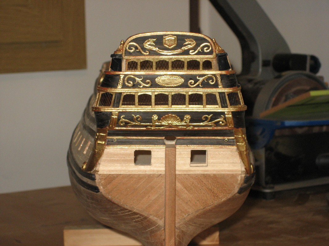

sigo con la ornamentación de la popa usando la masilla sylmasta. Los jardines los dejo para más adelante cuando acabe la amura para no dañarlos.
las portas ya están reducidas y colocadas
el proceso de elaboración  es el mismo descrito antes
Con esto termino prácticamente la popa a falta de los jardines.

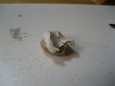

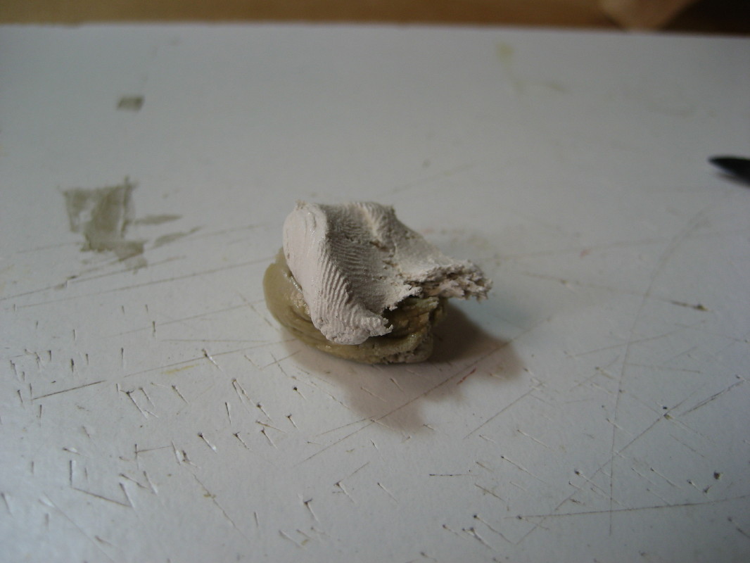

se mezcla al 50%  , amasa y lista , si esperas a que endurezca un  poco a usarla mejor ya que es pegajosa.
masilla sylmasta
masilla sylmasta
Francisco García

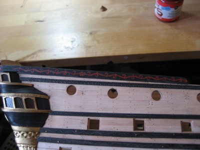

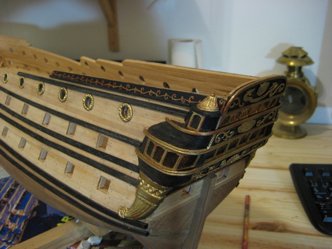

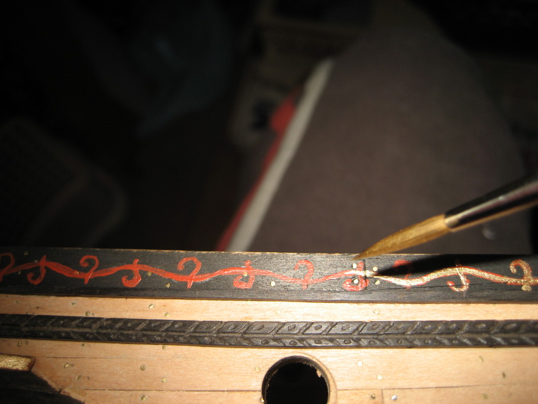

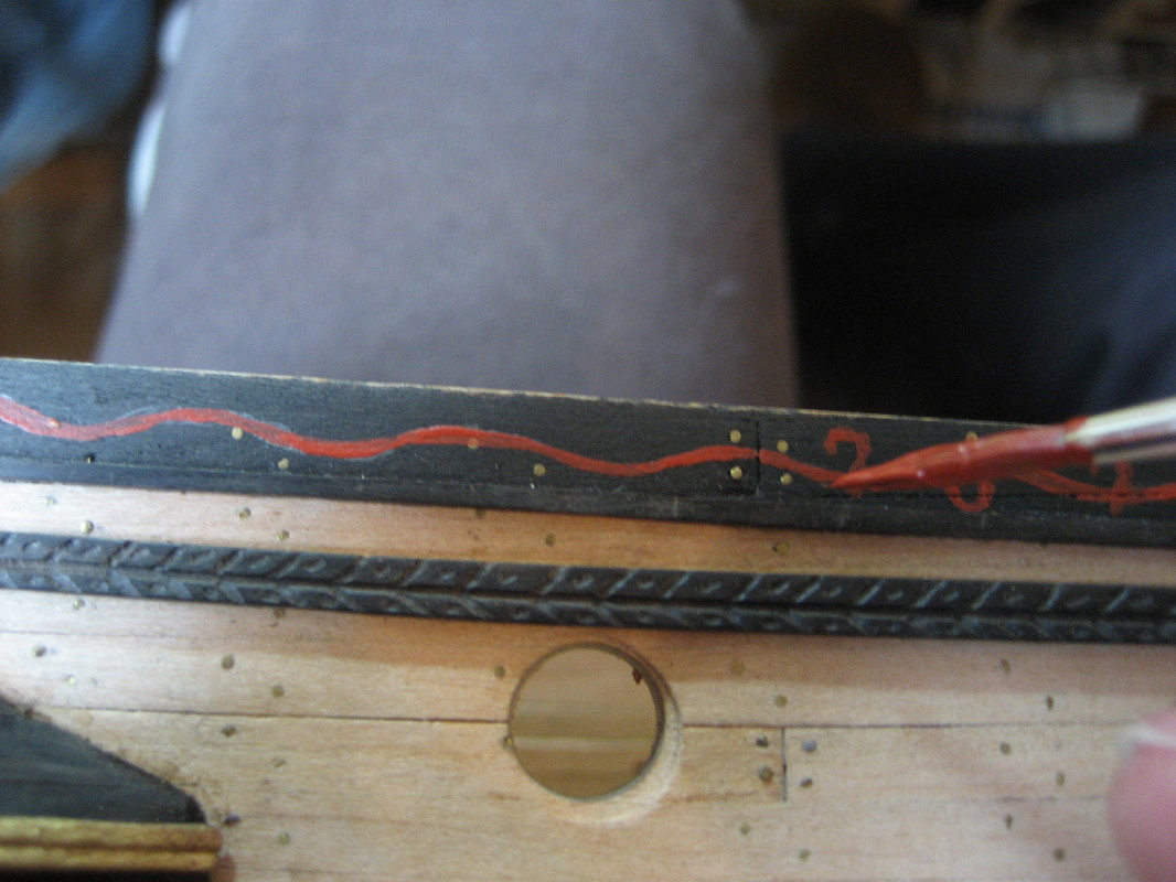

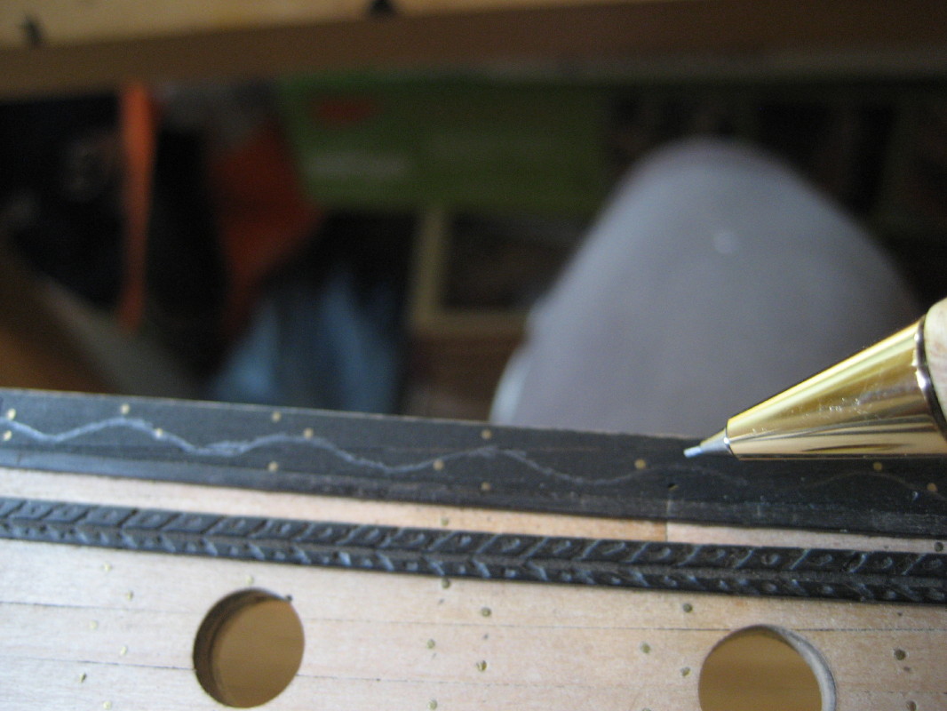

sigo ,
tal como solicito Jimhawkins , pongo las fotos de la ornamentación en pintura.
a mano alzada pinto con lapiz
aplico 3 capas de tinta china y voy lijando y puliendo con lana de acero entre capa capa
he añadido unas molduras
mas vistas
mas vistas
Francisco García
pakkus
Mensajes: 755
Mensaje por pakkus »
sigo
tpdp se hace a mano alzada
por último una vez seco aplico el oro líquido
es acrílico
es acrílico
con pincel extrafino pinto de rojo inglés

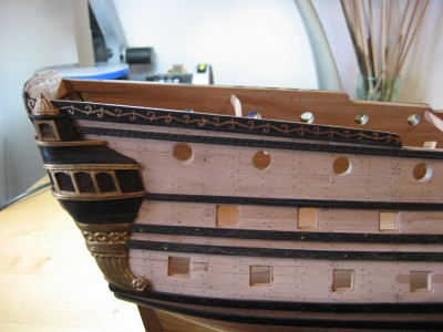

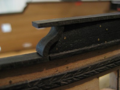

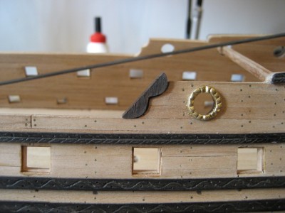

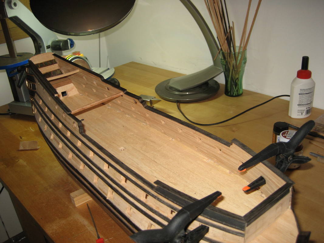

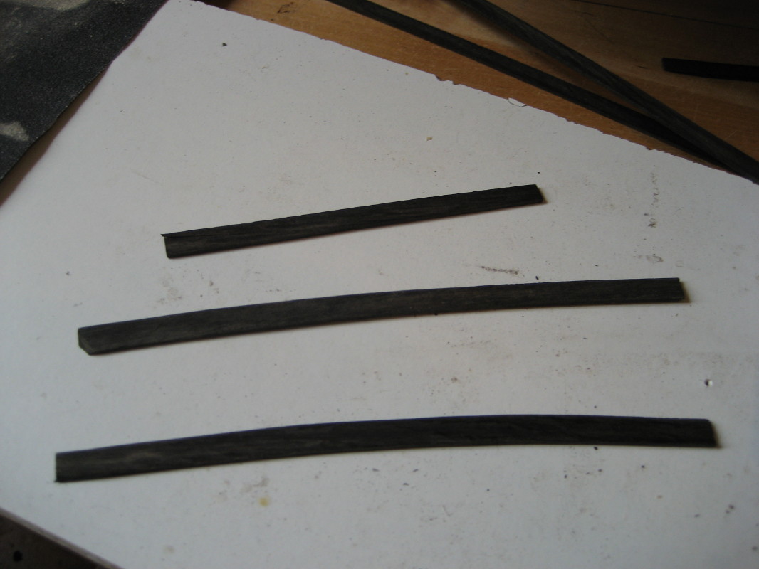

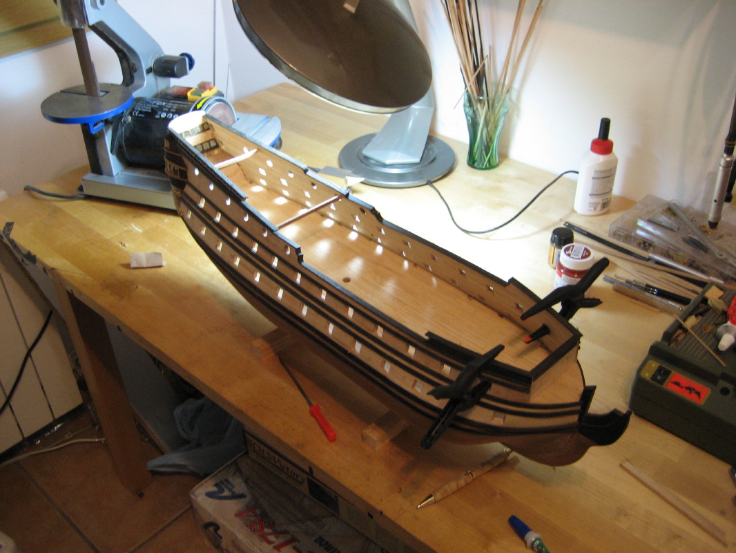

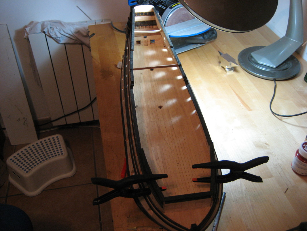

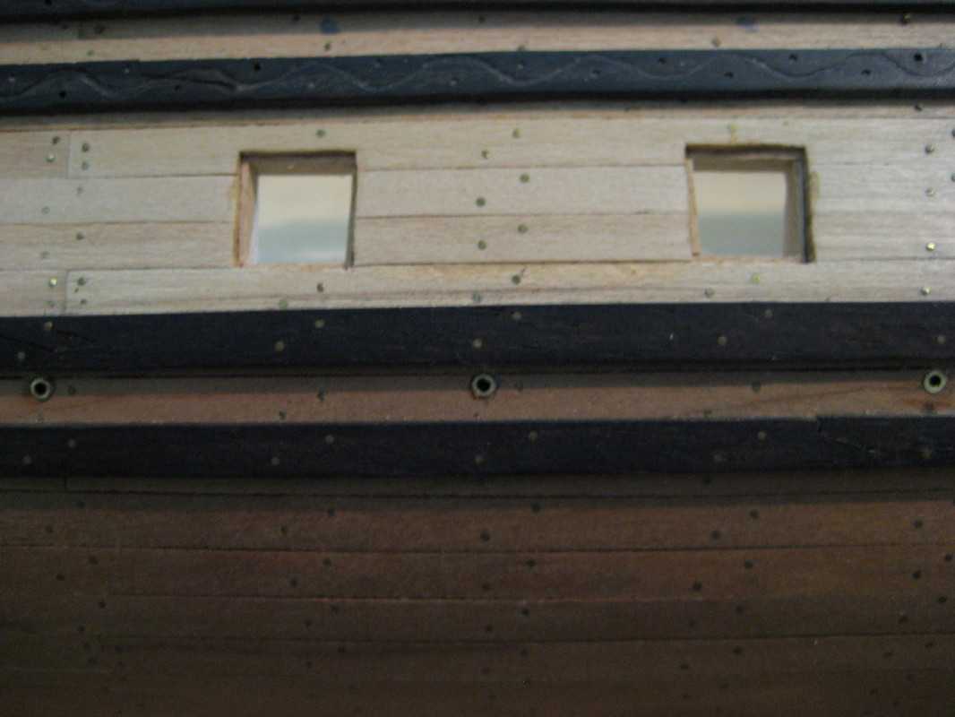

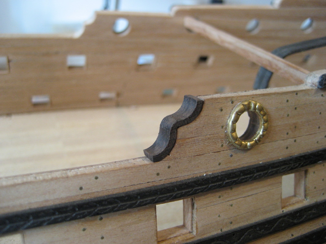

sigo, estoy ahora con las tapas de regala que son de ébano.
También con los imbornales que son redondos , los he hecho con tubo de latón de 2 mm

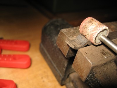

para los saltos uso un taco de ébano y le doy forma con la lijadora de banda, el minitaladro y limatones

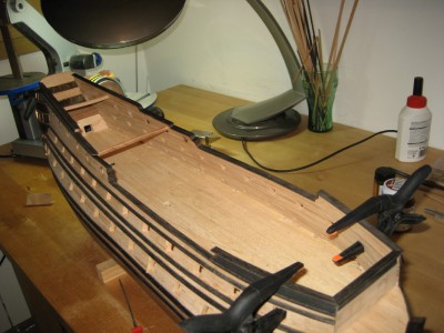

las tapas de regala son de 2 mm y para darle curvatura he empleado la " plancha de casa"
Francisco García

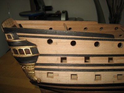

sigo
los imbornales , en latón de 2 mm. ,más adelante pondré mas fotos de ellos.
Francisco García

Mensaje por Guillermo »
excelente el modelo que vas construyendo Pakkus,y pintar con pincel es dificil y ademas hacer los dibujos,por cierto no se te llena de polvo las partes en negro,a mi con el mio me tiene loco,se pega el polvo que es un contento y luego me cuesta quitarlo
saludos Guillermo :wink:
