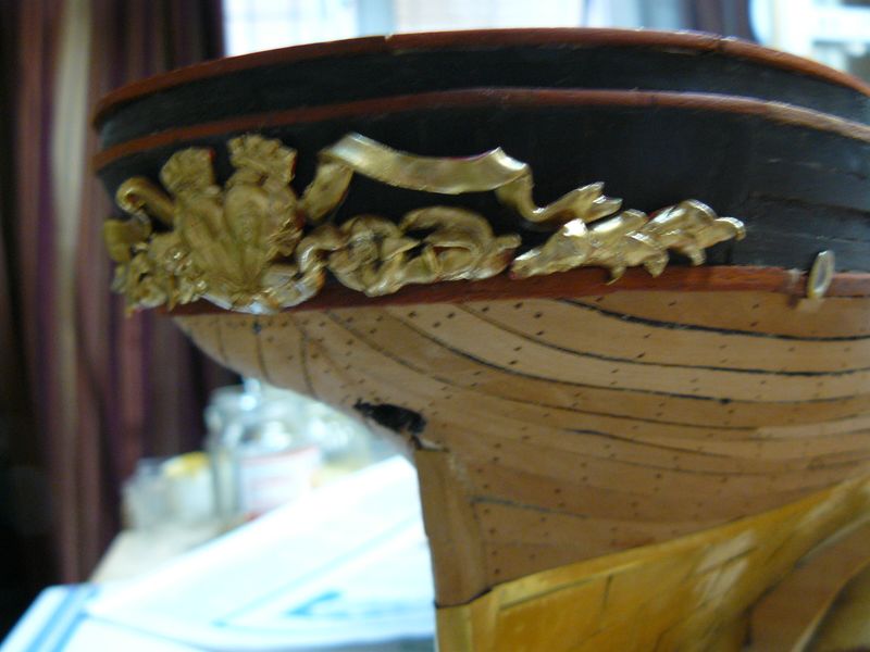

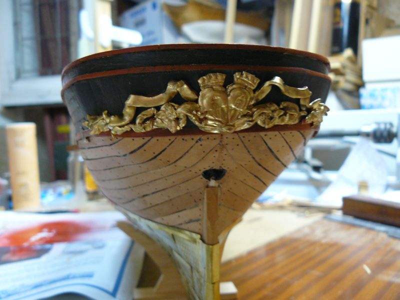

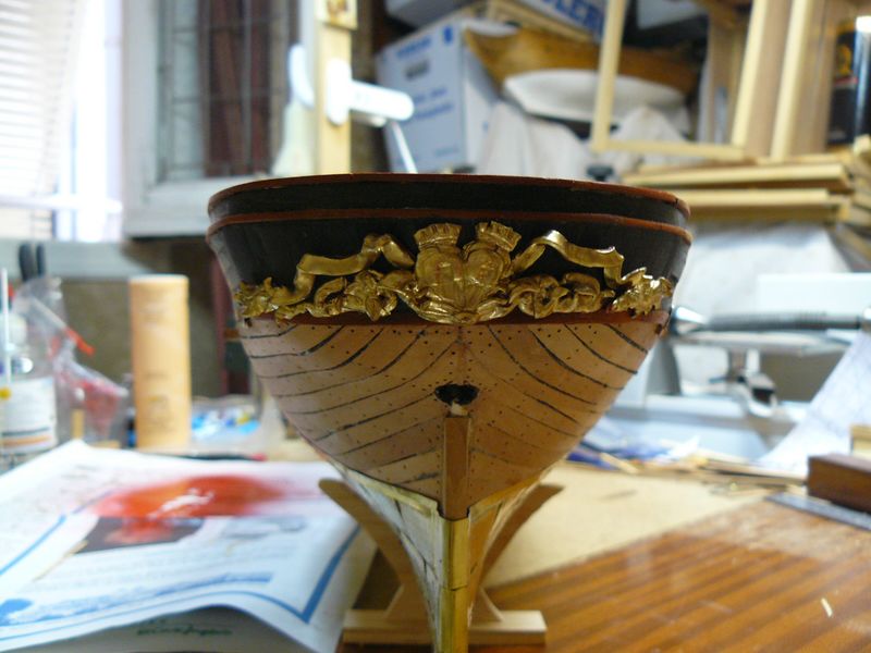

Casi terminada la decoración de popa

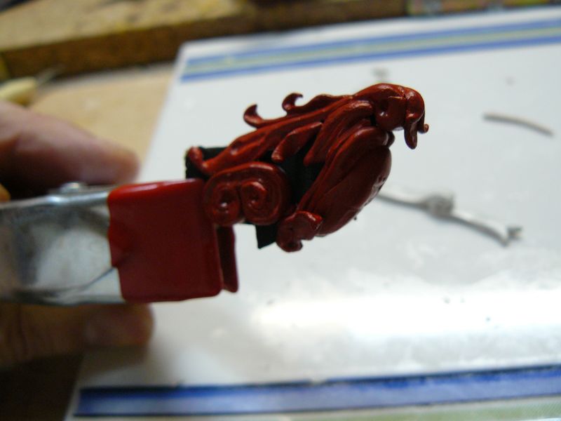

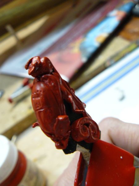

Es importante, antes de proceder al dorado, dar una base de color rojo intenso. Esto determina que el dorado sea mas profundo y de mejor calidad.
Esto es ya parte de la proa

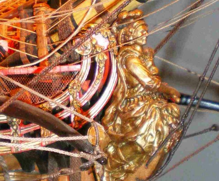

Cuando vayas a la Exposición de Barcelona, fíjate en los grandes modelos belgas pintados... allí nos estuvimos dejando la vista varios, (mirando a placer muy de cerca en el almacen) y no nos quedó claro si eso era tallado, modelado, o, lo mas probable, una mezcla de ambas técnicas... y te puedo asegurar que lo que si quedó claro era que eran modelos de calidad estratosférica independientemente de lo que hubiese debajo de la pintura.

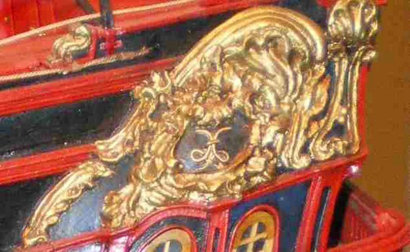

Mira, estas... Estoy casi seguro que son modeladas

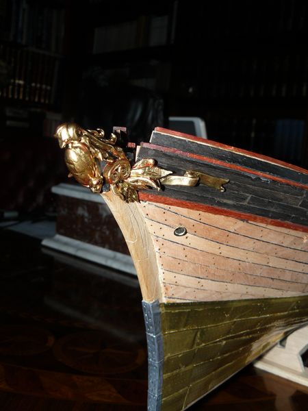

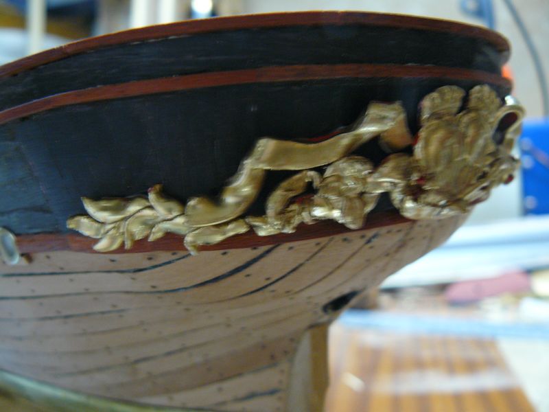

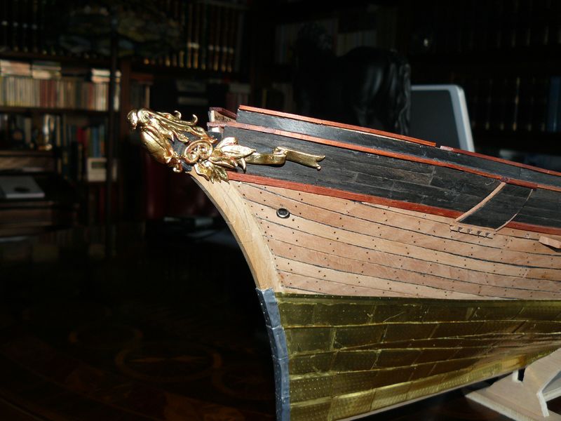

La proa. Como hice en la popa he seguido de cerca el croquis que aportan los planos. El diseño no es mío, es de los planos. El centro del mascarón es un escudo no se aclara muy bien que lleva ese escudo. Yo he esbozado el del Vilanova.

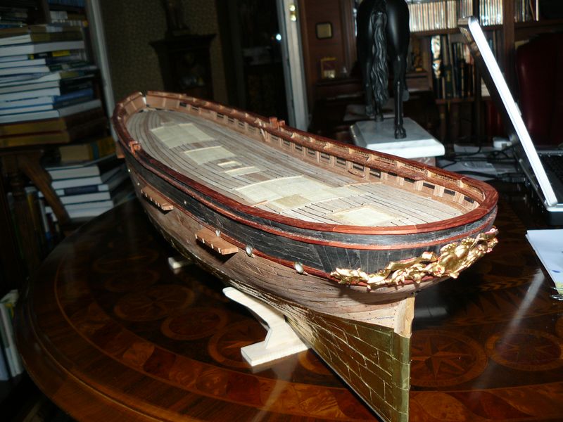

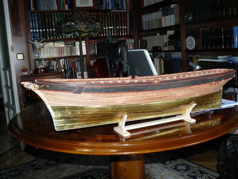

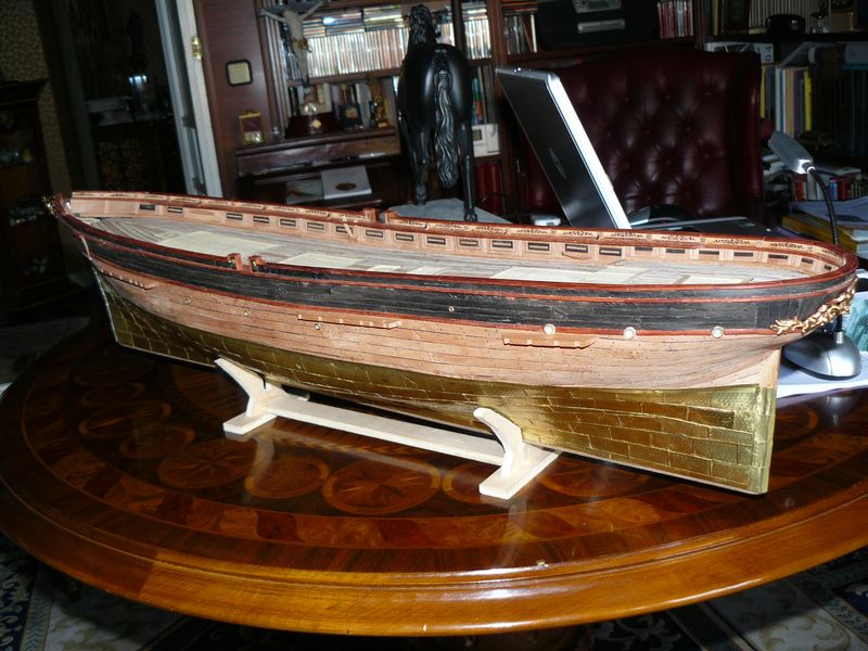

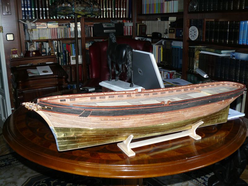

Alguna general del barco

Me gusta baste el resultado. Tal vez, por aquello de contribuir en algo, demasiado relieve en los de popa, ¿Un poco más planos, no?
Pero supongo que esto hay que verlo en directo.
ramon
Mensajes: 4627
Mensaje por ramon »
zapalobaco escribió:Me gusta baste el resultado. Tal vez, por aquello de contribuir en algo, demasiado relieve en los de popa, ¿Un poco más planos, no?
No se porqué pero la foto los engorda muchísimo, en vivo son mas discretos. Debe ser del marcro.
