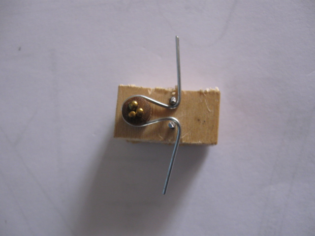

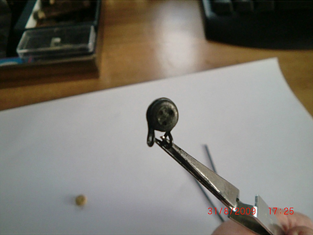

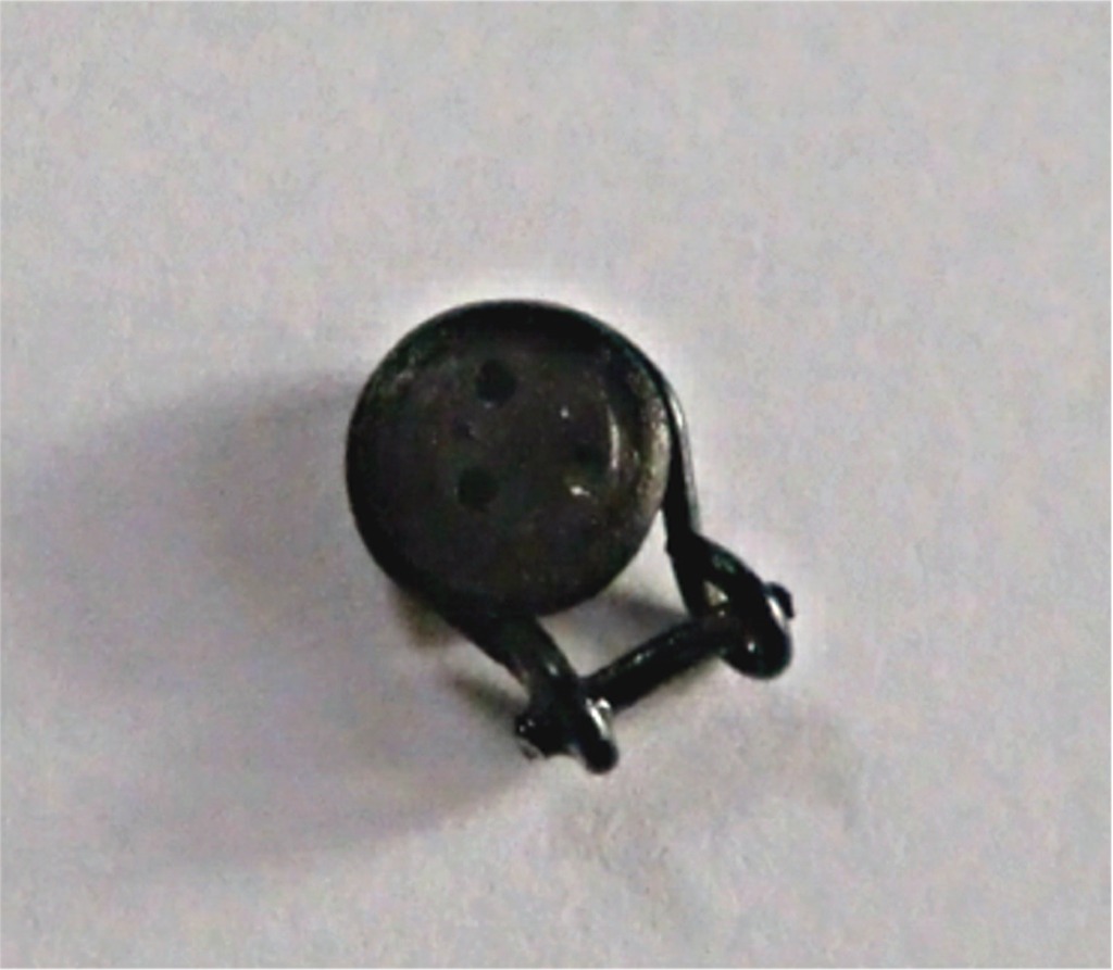

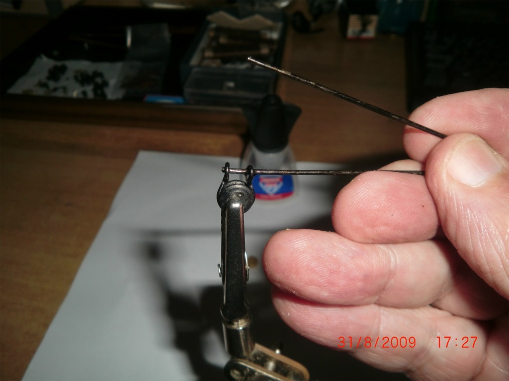

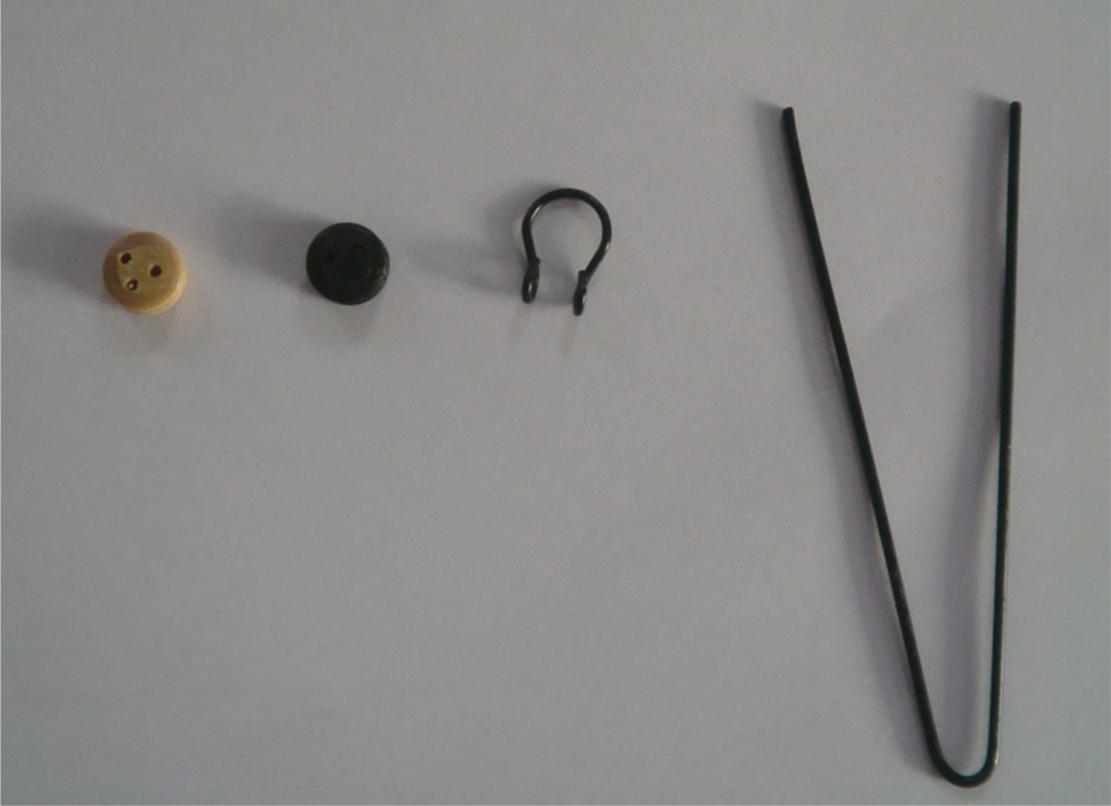

Montaje de las vigotas: tomando ideas de aquí y de allí, he empezado a montar las vigotas para poder poner los cadenotes.
1.- He comprado vigotas de 7 mm (no las había de 9 mm). Según Mondfeld éste sería el tamaño adecuado de acuerdo con la escala del modelo. Las que venían en el kit (5 mm) me han parecido muy pequeñas.
2.- He saqueado el costurero de la Almiranta, y he confiscado dos cajas de corchetes negros y horquillas para el pelo, también negras, ante la protesta generalizada de la marinería femenina.
3.- He teñido las vigotas en negro, siguiendo el aspecto del Santa Eulalia.
El resultado me parece correcto. ¿qué opináis?
Pongo unas fotillas del proceso.
Juan

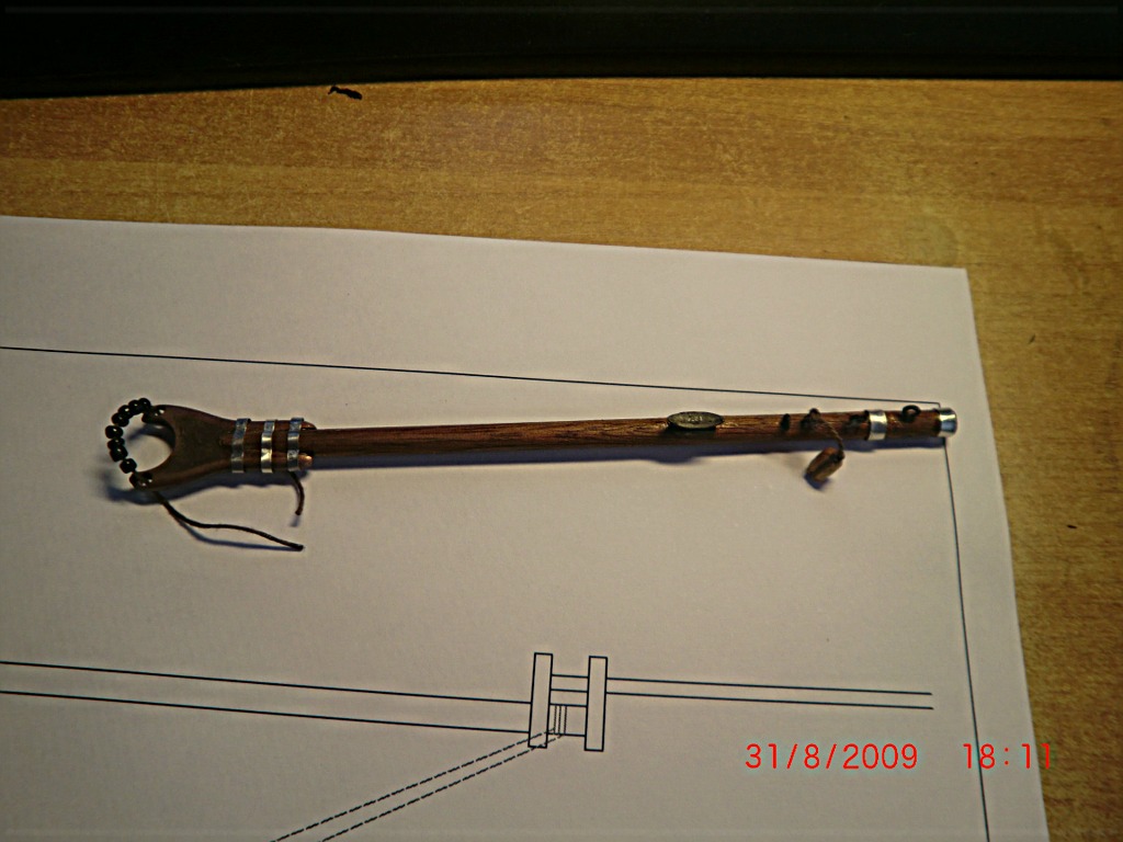

Botavara del trinquete: está construida siguiendo los criterios del Mondfeld, en cuanto a los refuerzos metálicos en la boca de cangrejo. Los he realizado con tiras recortadas de estaño. Me queda la duda de si deben quedarse en este color, o si deberían ir en negro. Siendo una maqueta y el barco real, el resultado estético es mejor tal como está, pero aceptaré cualquier opinión al respecto.

Paso a comentar tus avances..Sobre el uso de corchetes para las vigotas ya se habló hace unos meses y la verdad es que se prefirió fabricarlos enteros ( se habló, Ramón, de atajos que no llevan a ningún sitio), recuerdo que ideé un artilugio para hacerlos todos iguales (te pongo foto).
La botavara se ve muy bien, ¿cuanto mide?. Presta especial atención a los motones y a la maneras de asirlos tanto a los palos como a las argollas. Los cabos siempre bien encerados y los nudos que no queden demasiado gruesos. Si tienes dudas pregunta.
La botavara mide 180 mm. Los motones están totalmente lijados y redondeados y de color de madera de Teca.
En cuanto a los corchetes, francamente y que me perdonen los puristas, no veo la diferencia una vez montados, salvo por la propia satisfacción de hacerlos uno mismo. En este modelo se van a quedar así con vuestro permiso.
Otra cosa, el que las vigotas vayan de negro lo ves bien ¿no?

Las vigotas en negro las veo bien.
